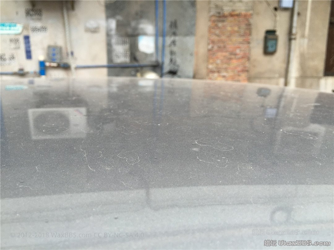

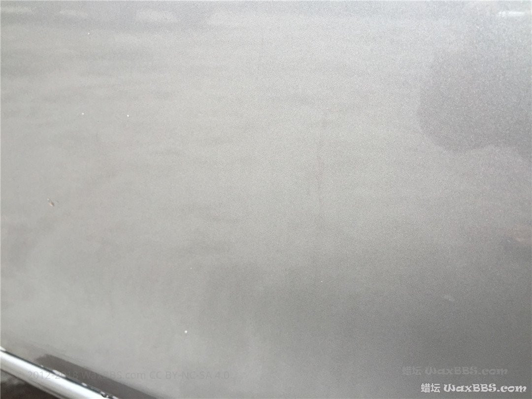

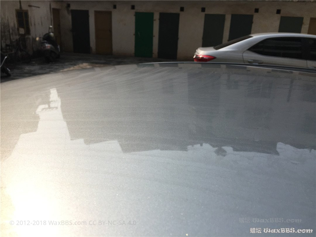

撸之前先来检查一下状况吧。

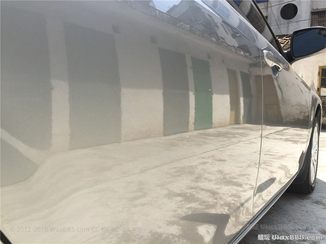

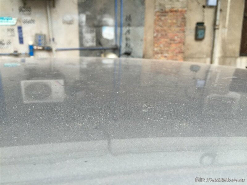

环境恶劣真不是盖的,洗得再干净也是白搭。但这也不能磨灭我心中的那一团自虐的火。
虽说是小城市,但小车也可不是一般多,来了个省运,全市主干道白改黑,这里挖那里补,这里拆那里填,我感觉整个城市都笼罩在灰尘中。
还好我特意订车的时候选了银灰色,就是为了没时间洗车的时候还不至于像泥车,现在就连我这银灰色都不知道底下原本是什么颜色了,如果是黑色的车呢?还好没选黑色,要是生活周边再来几个特别顽皮的小孩在车上写“作文”的话,那。。。。。。。。

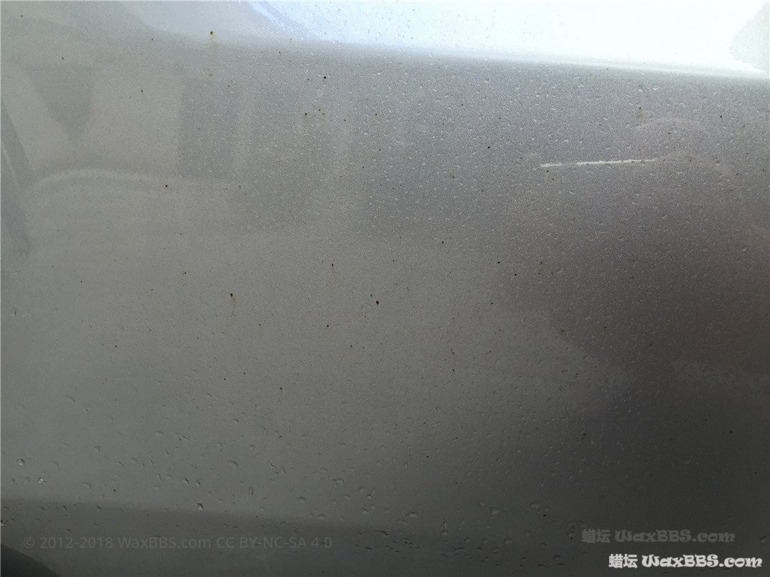

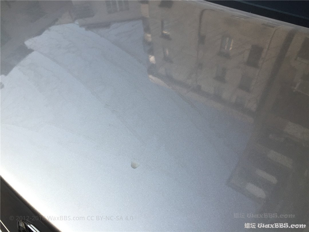

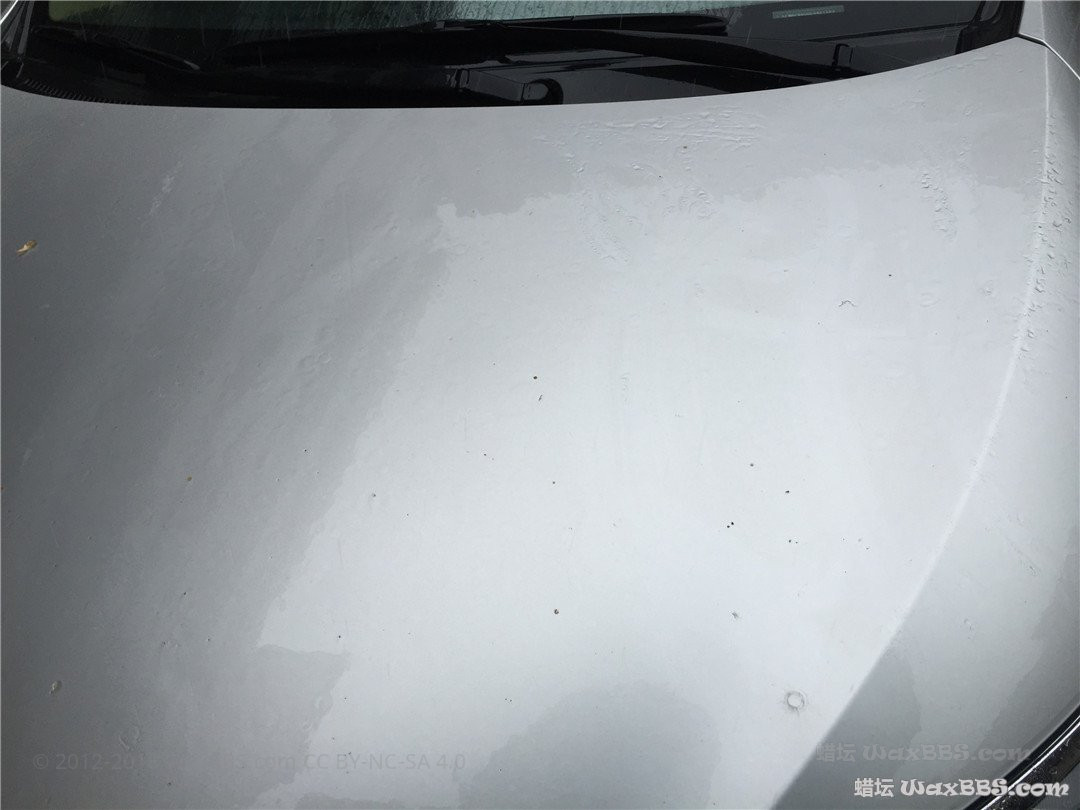

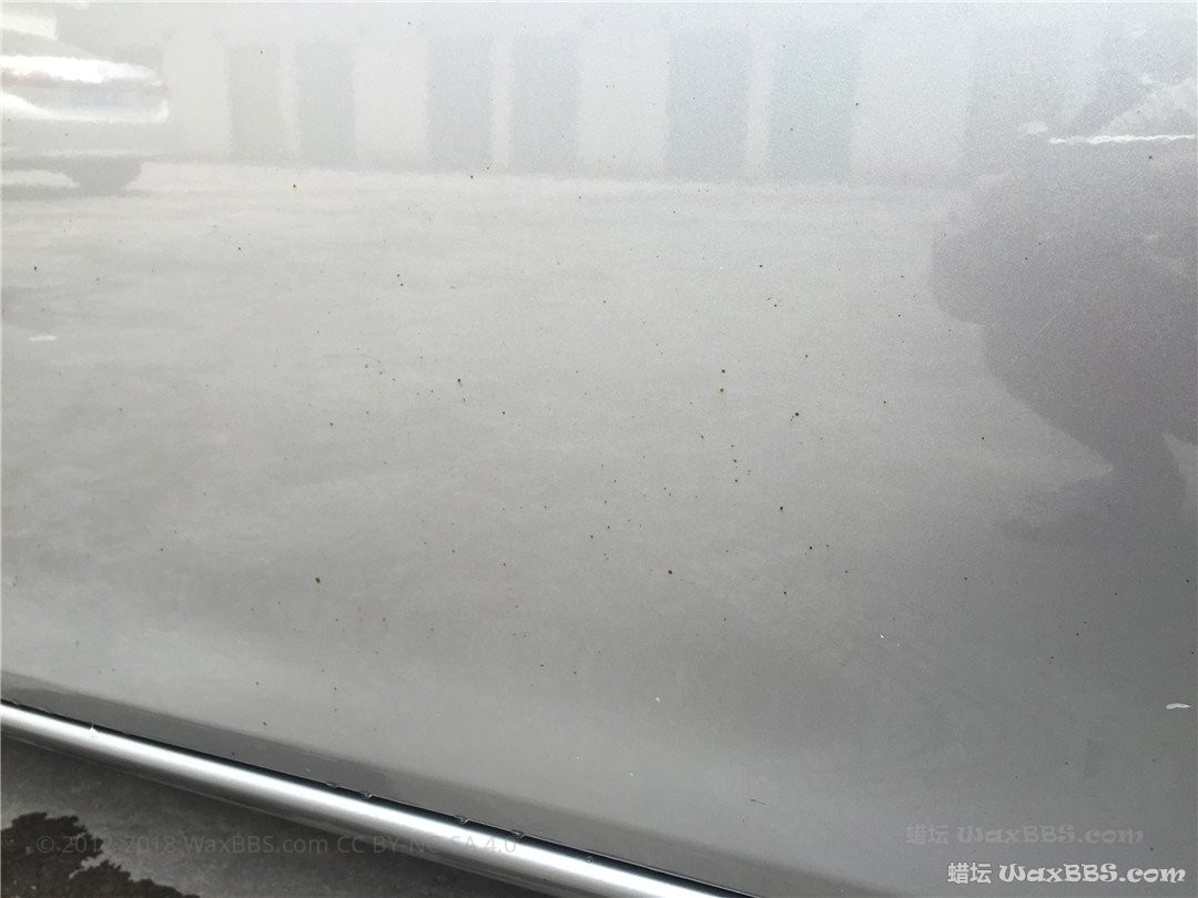

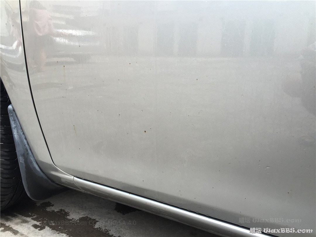

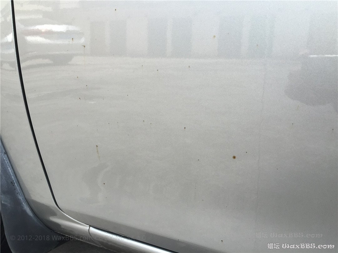

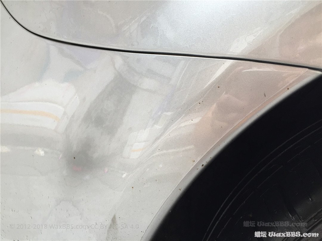

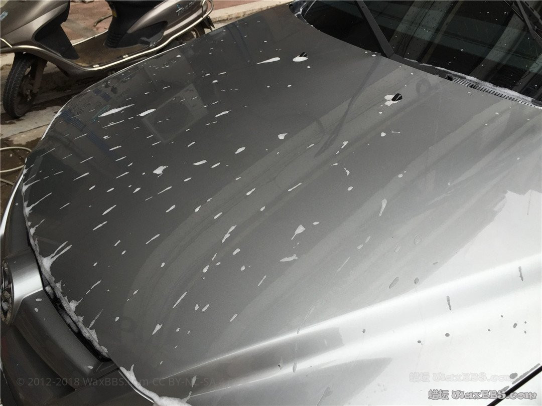

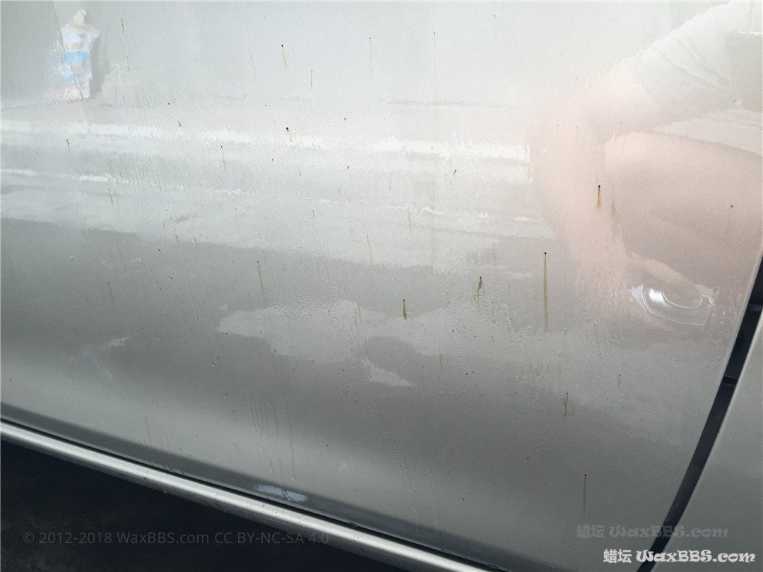

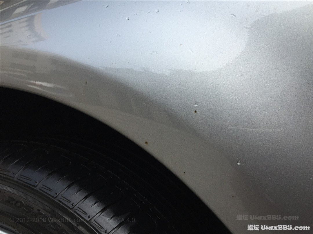

很奇怪的就是我的前盖上老有些不明物体残留,不是鸟粪,也不是老鼠大便,我甚至怀疑过是树胶,但我家里停放周边没有树,单位停放也是车棚,很多小黄点不知道是什么。
还有门把和门把碗里都有不明物体

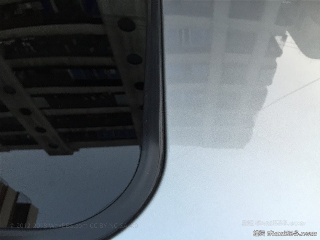

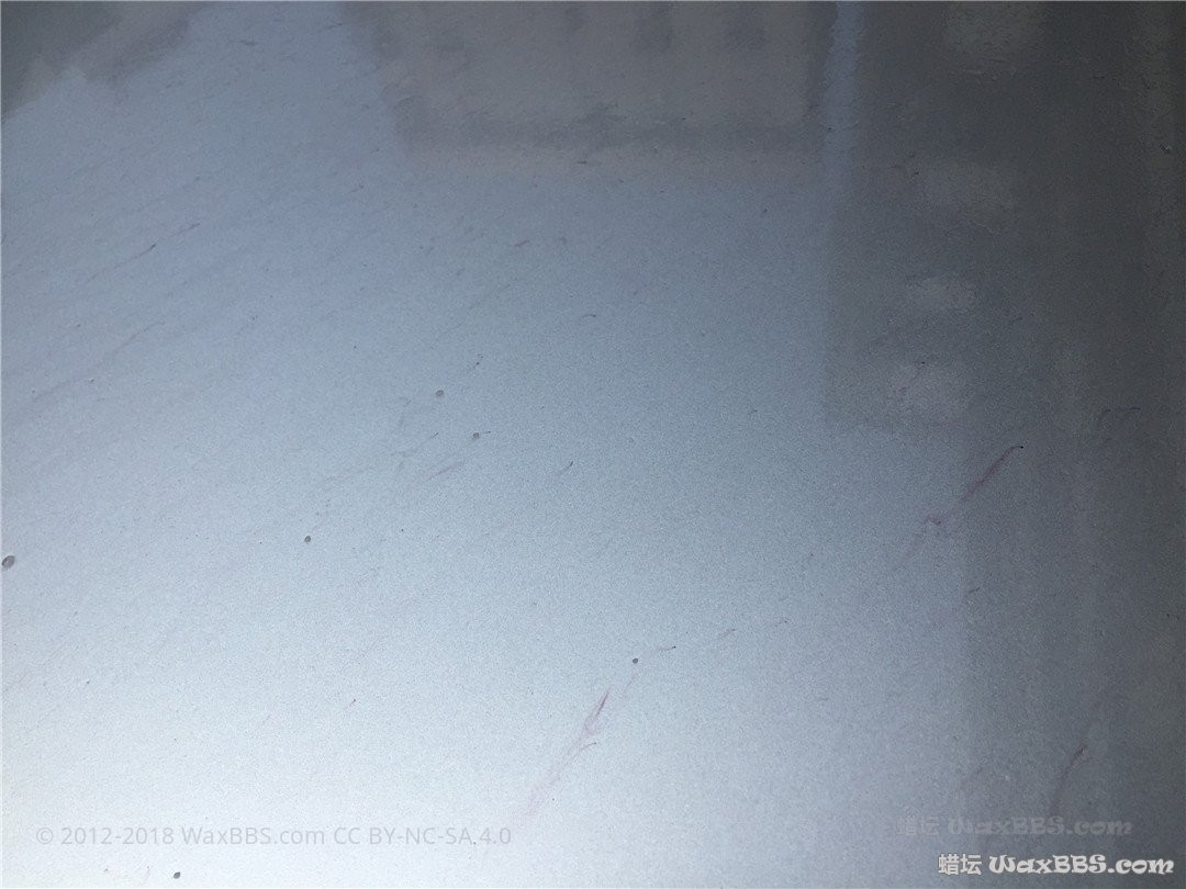

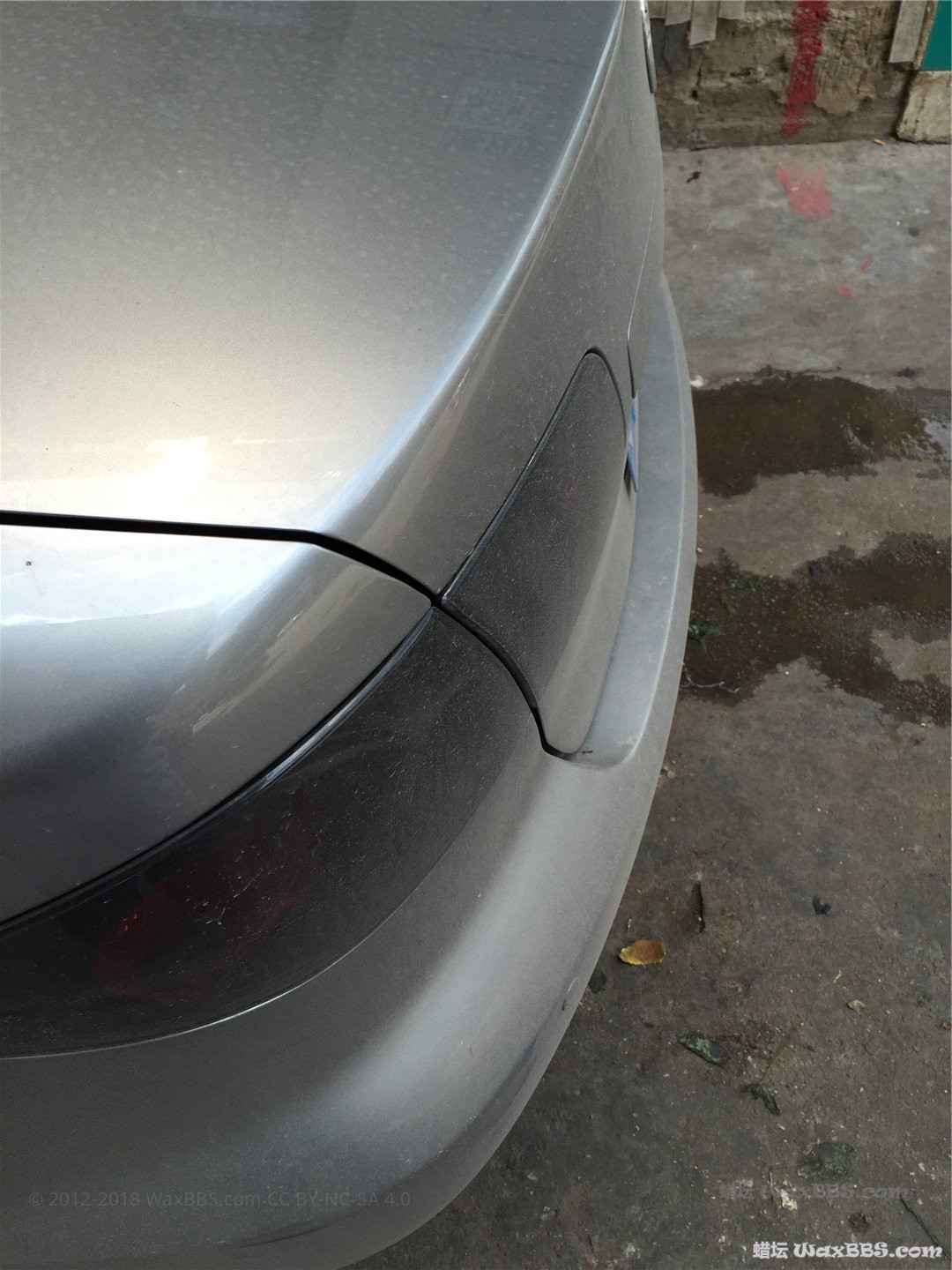

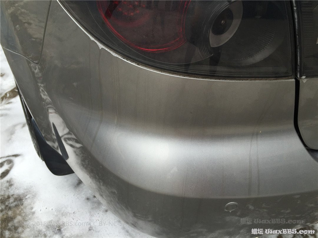

后箱盖的密封胶边就更不用说了,一个字,灰。。

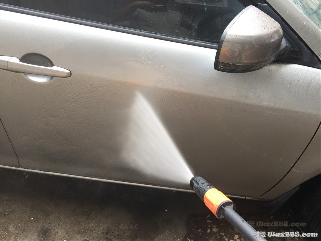

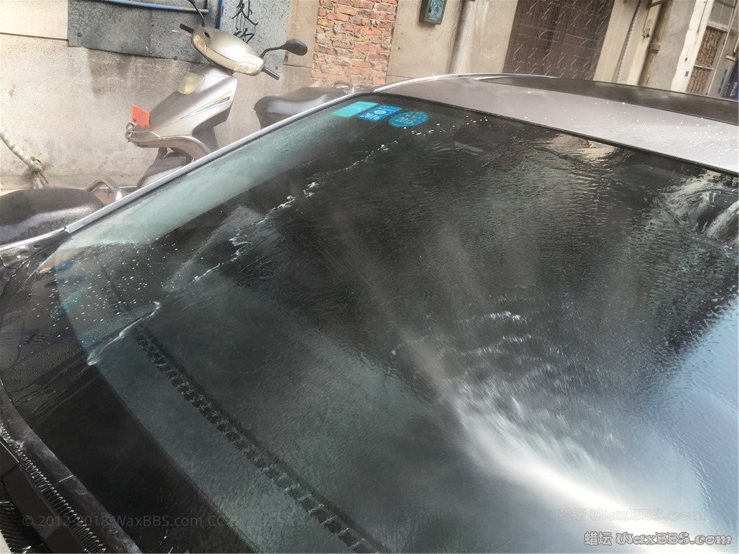

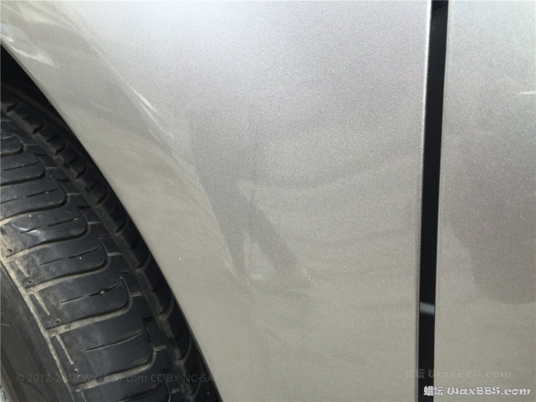

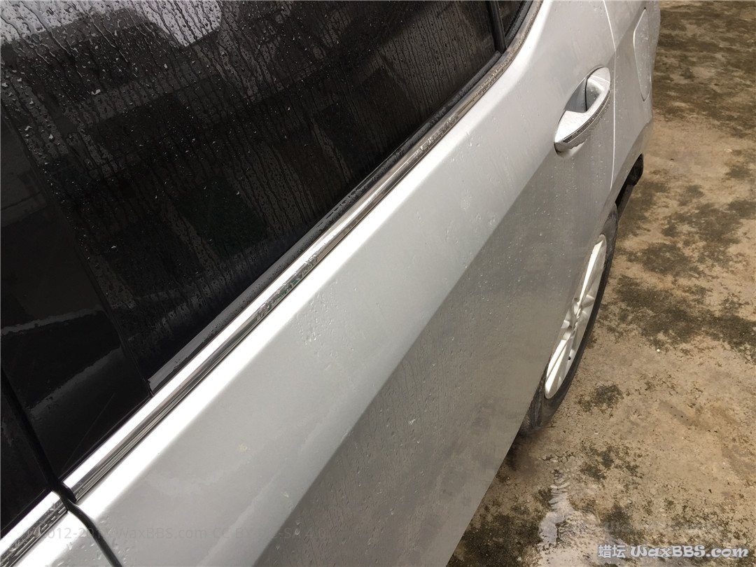

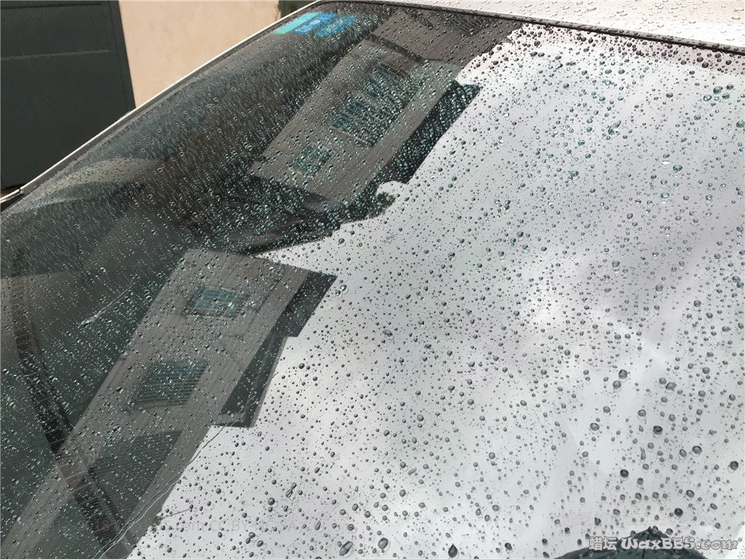

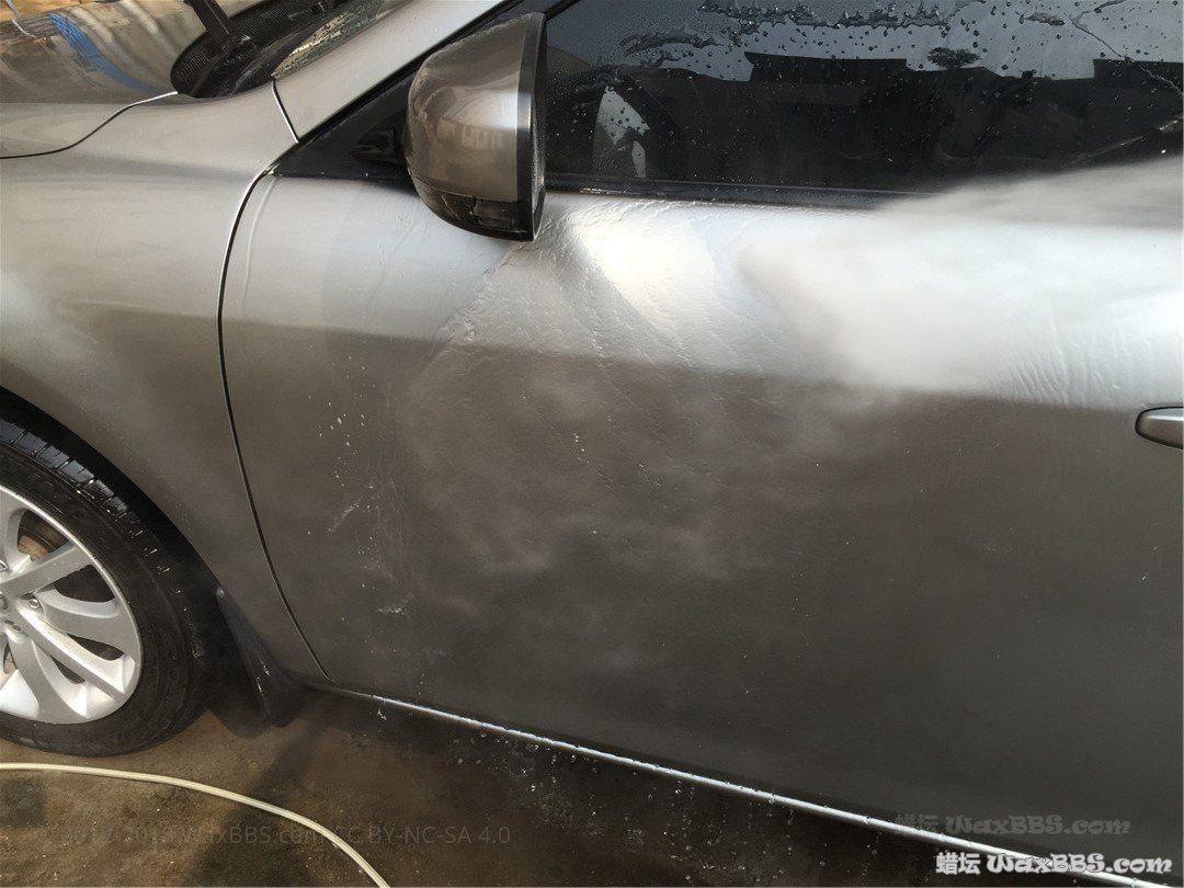

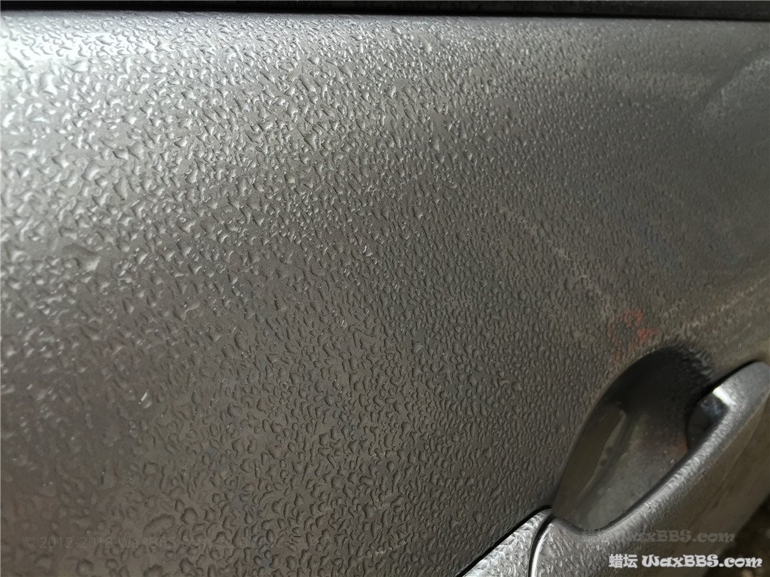

开水试试水枪,太久没撸车,已经亲水了。

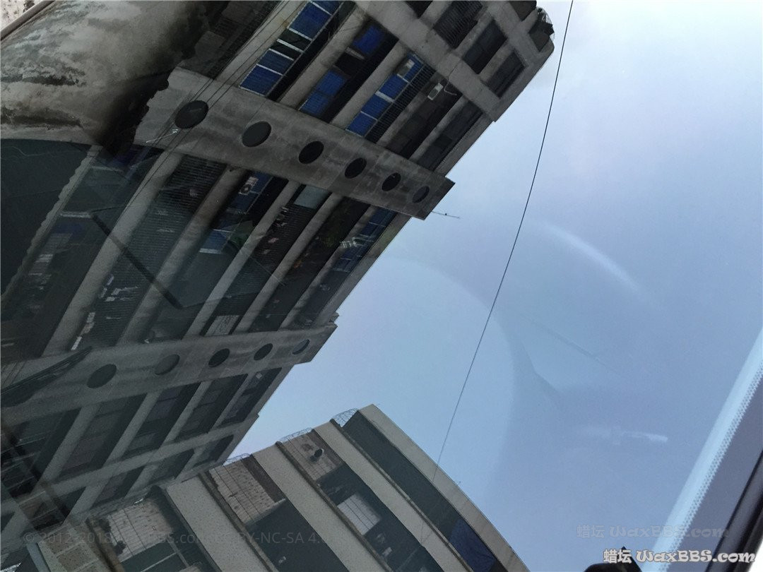

很难得,门窗玻璃上的水珠还挂得挺稳的。门边上的水珠已经塌了。

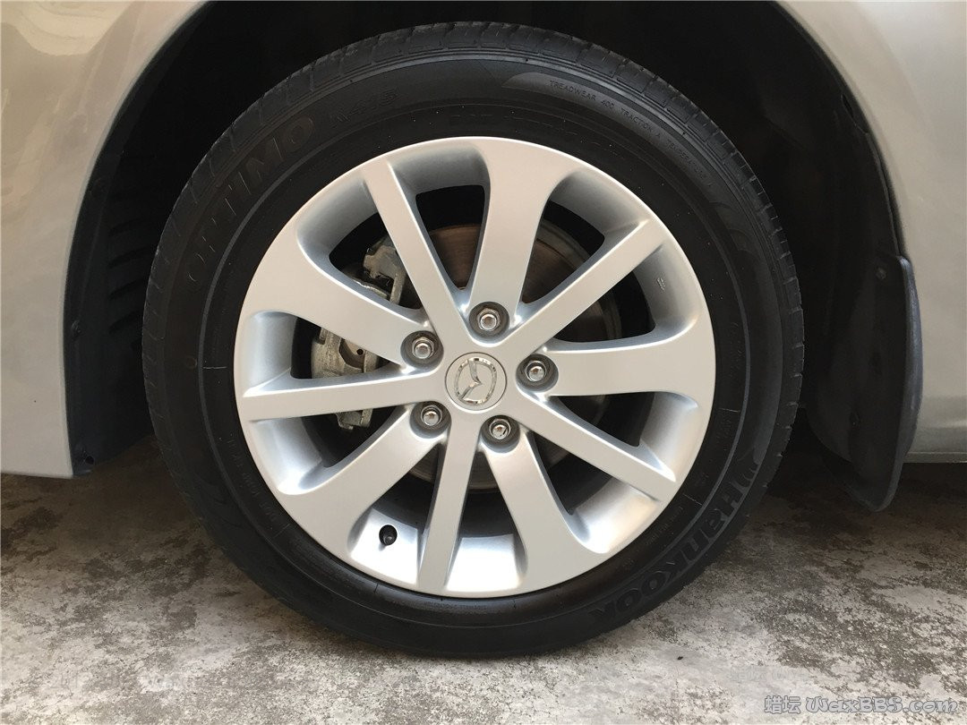

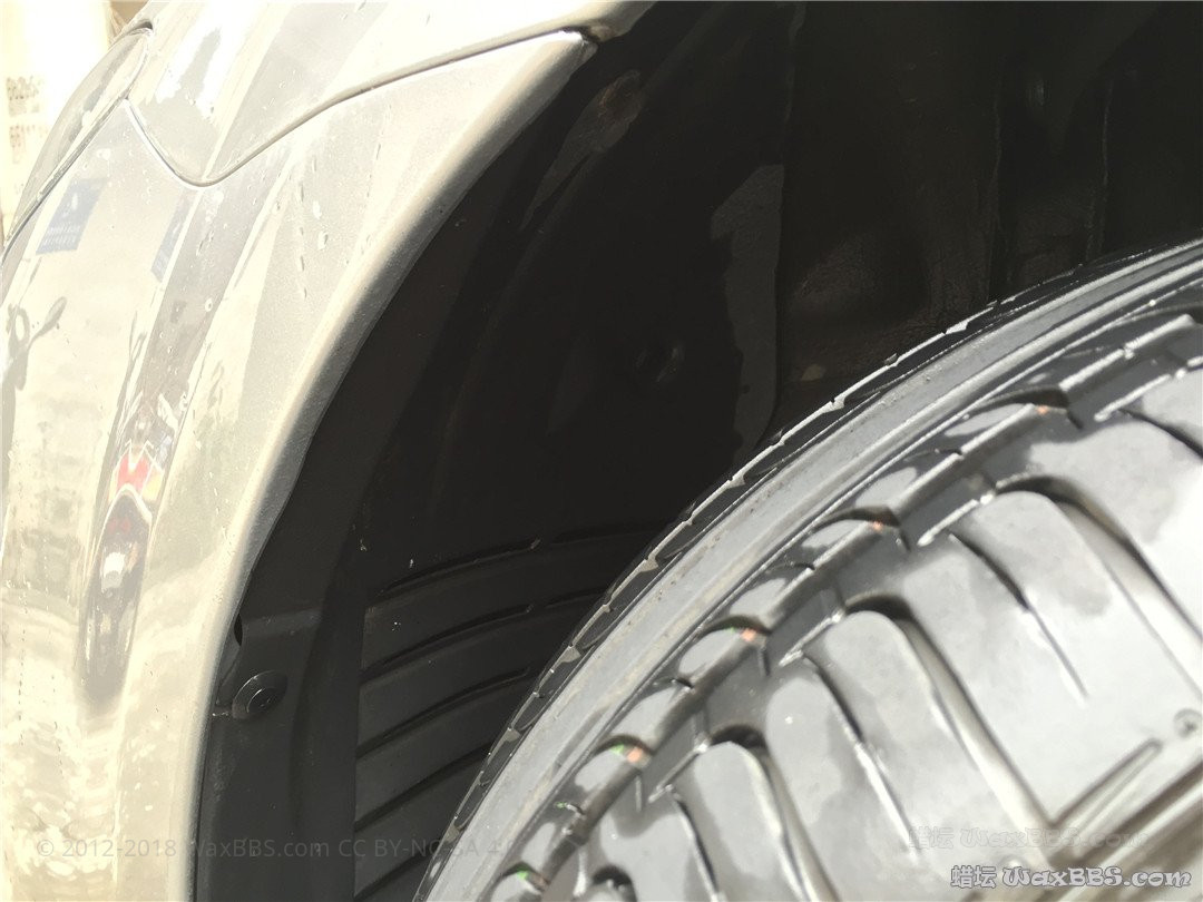

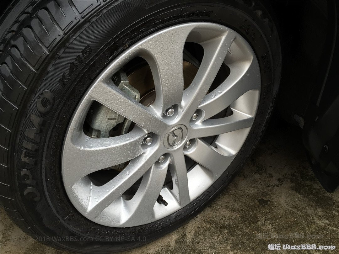

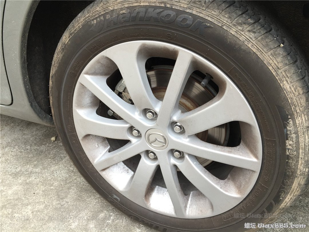

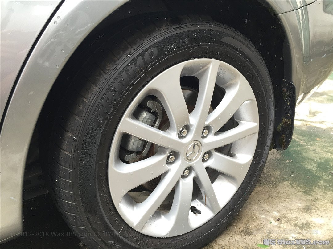

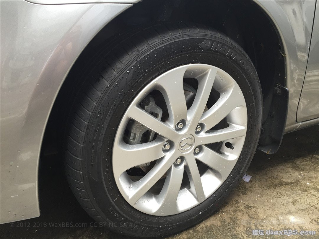

冲洗完的轮子还是挺干净的,但认真的你一定会发现里面还是黑乎乎的。
不拆轮子就只能刷刷挡泥板了,里面的地方手伸不进去,只能用水冲。

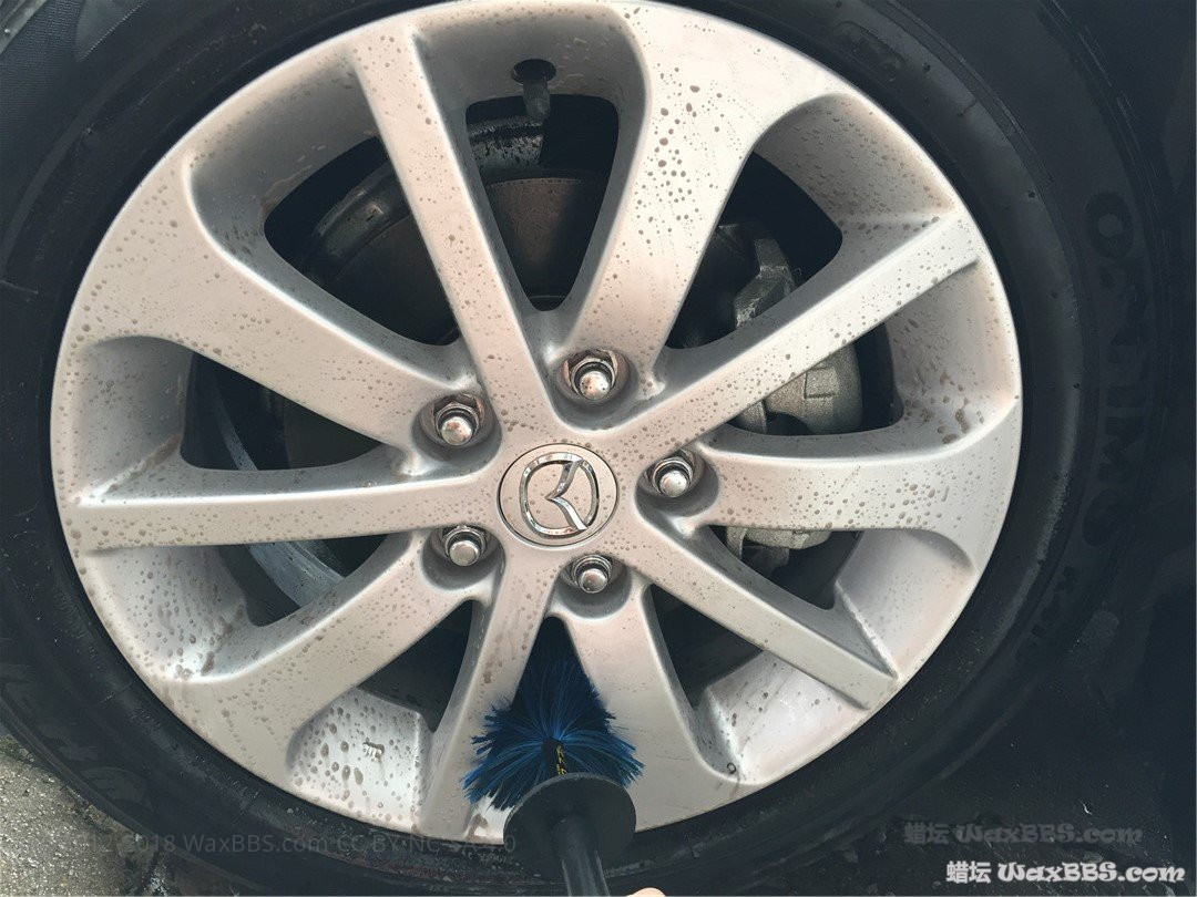

1号佳丽“D140”1:4 出场
2号佳丽“EZ Detail Brush”轮毂刷出场
我刷
我再刷
我用力刷
(还真别说,这个轮毂刷还真是省时省力啊,特别是原装轮毂,不过上次那谁说不会弹水的给我站出来。)
冲水(由于是自撸自给,图片不能很详尽,细心的你一定会发现这个不是刚才撸的那个轮子)

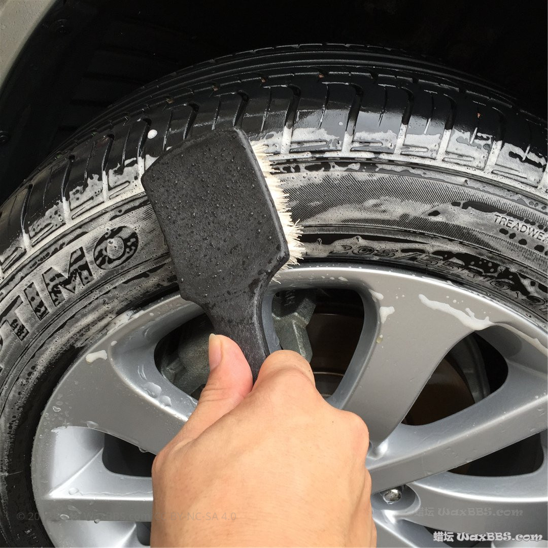

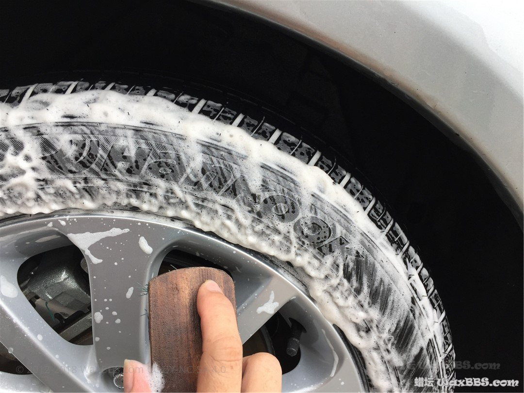

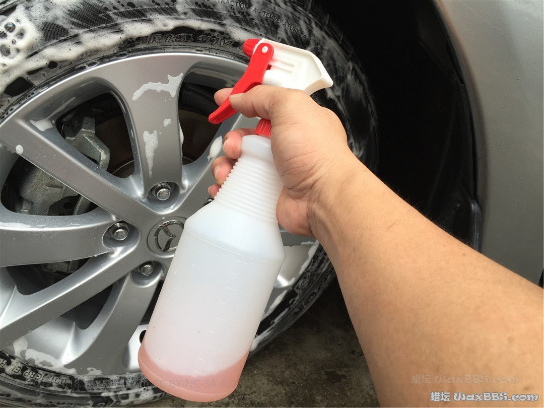

3号佳丽“CG APC+”1:4 出场

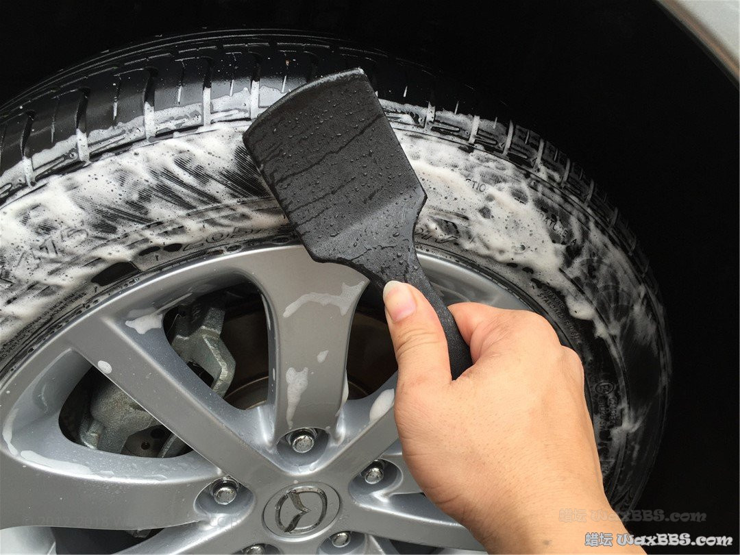

4号佳丽“Tuf Shine Tire Brush”轮胎刷出场
这个其实是轮胎刷来的,我觉得这货实在太好用了,特别是刷头的角度与刷柄,用来刷挡泥板一流啊
继续APC刷轮胎
一遍
两遍
三遍
(中间衣服刷出场乱入,哈哈,这个毛毛长一点,也软一点,用来顺这胎纹来刷缝隙)
5号佳丽“D108”1:4出场
四遍
五遍
洗轮胎我基本会刷4次以上,直到泡沫变成白色

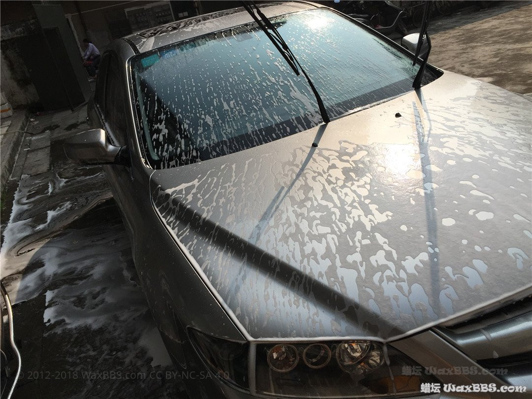

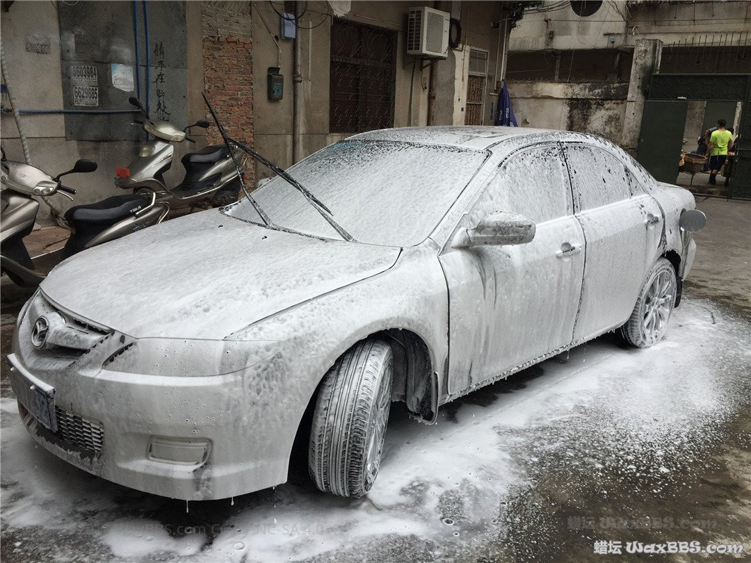

全车冲洗,把大颗粒沙子冲掉,然后进行PA预洗。
刚洗完的轮子可是亮晶晶啊~

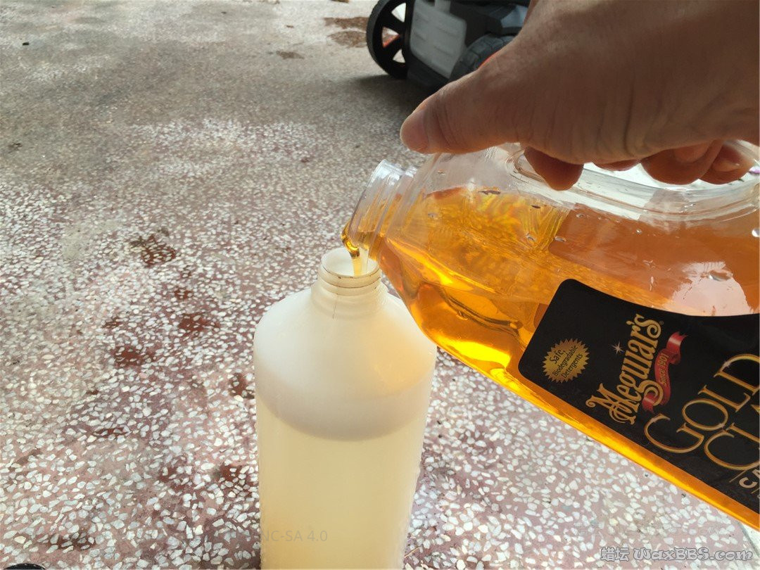

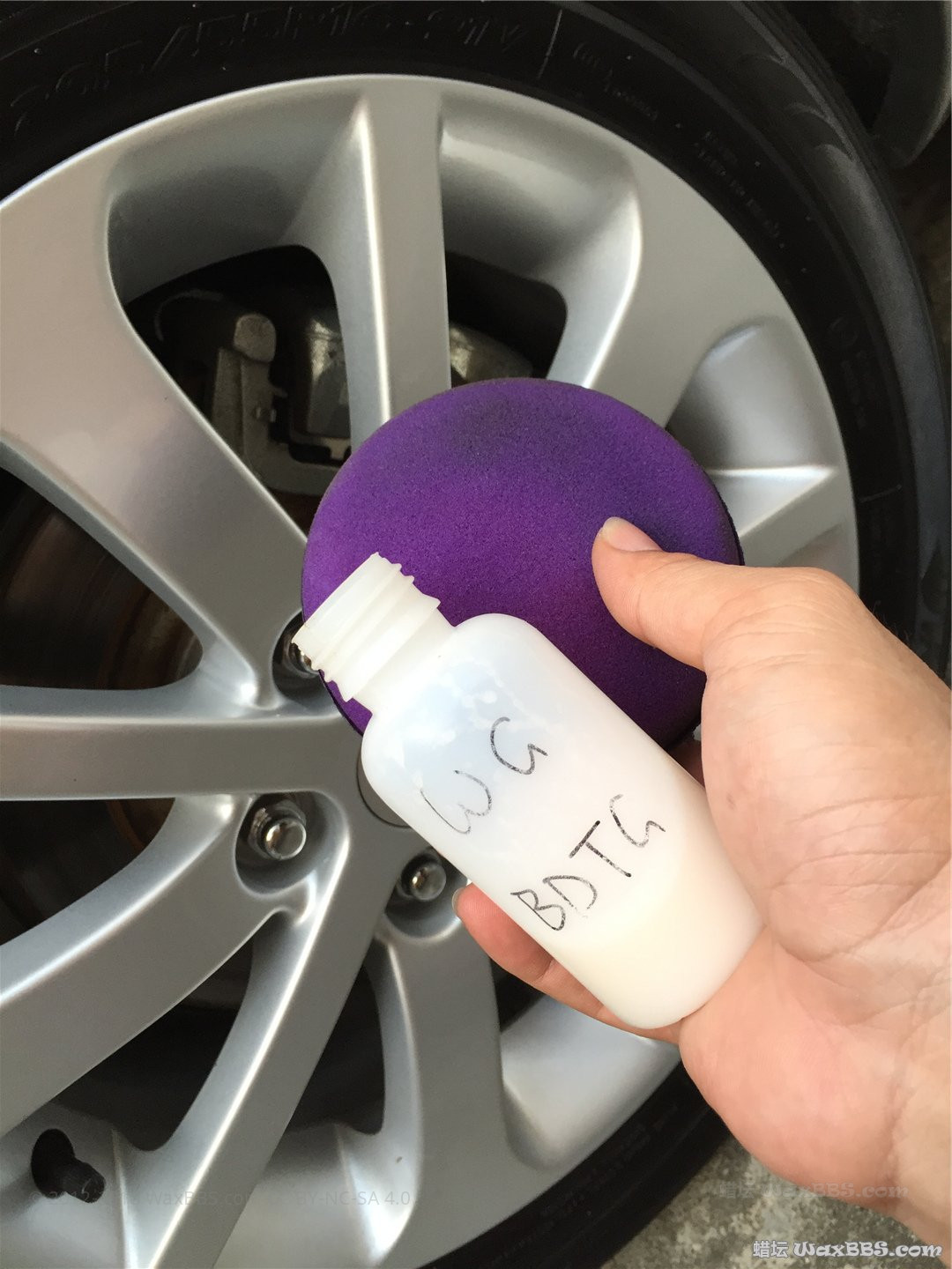

6号佳丽“G7164”金装洗车液出场
我个人比较土豪,看心情随便倒。这货我的确没有很准确的去配比例,随便倒下去就好,因为试过很多次去配比例,不管我怎么配,在车上都是挂不太住,反而掉在地上的就半小时都没有化
这是一台雪糕车,香喷喷的,好想舔。。。。

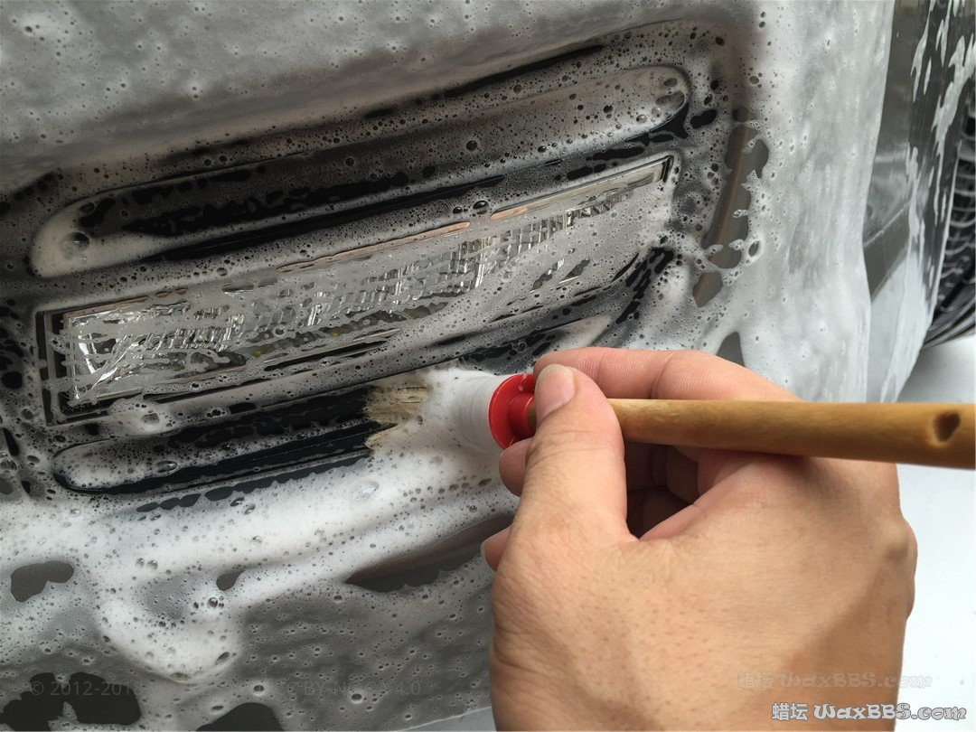

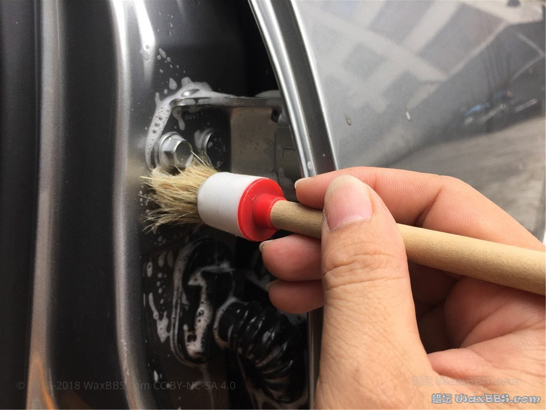

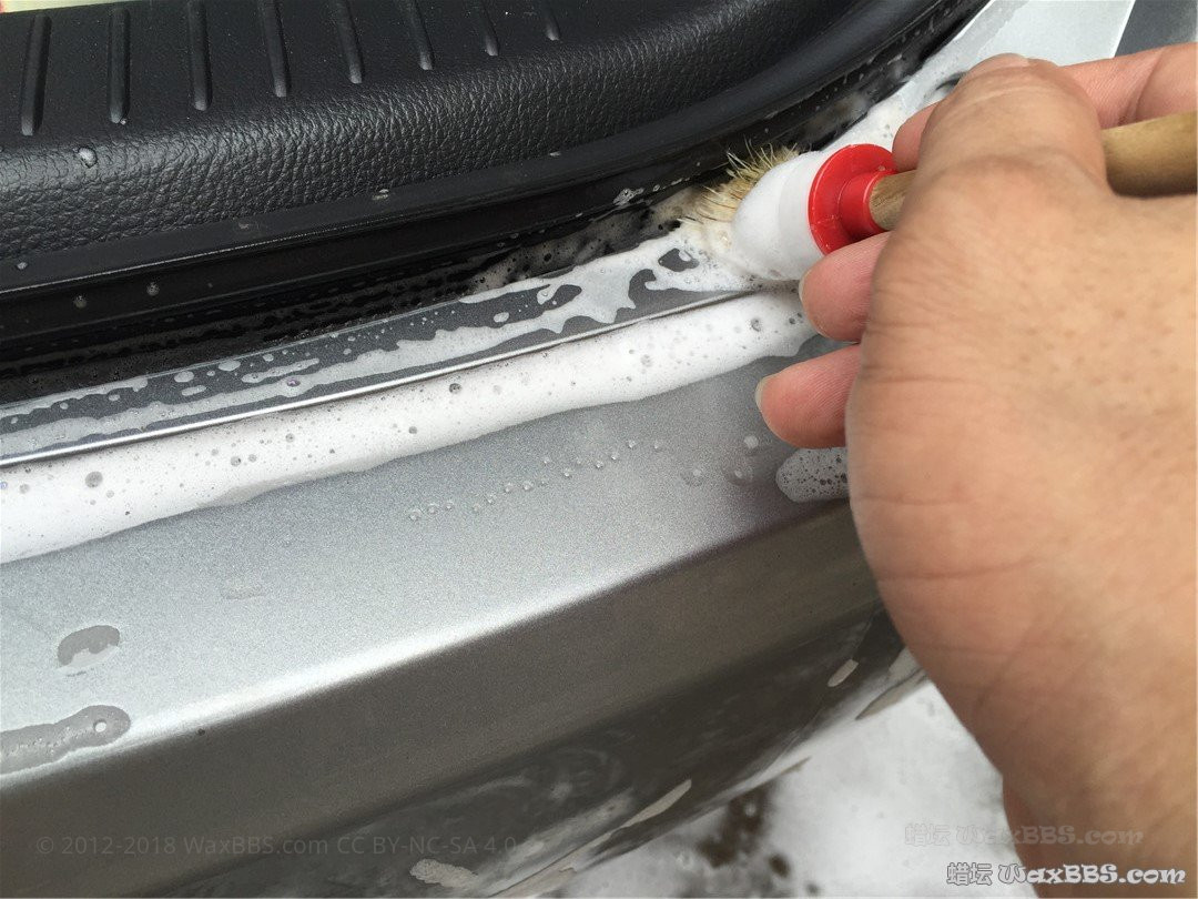

7号佳丽“细节刷”出场
细节
还是细节
始终是细节
不能放过的一定是细节

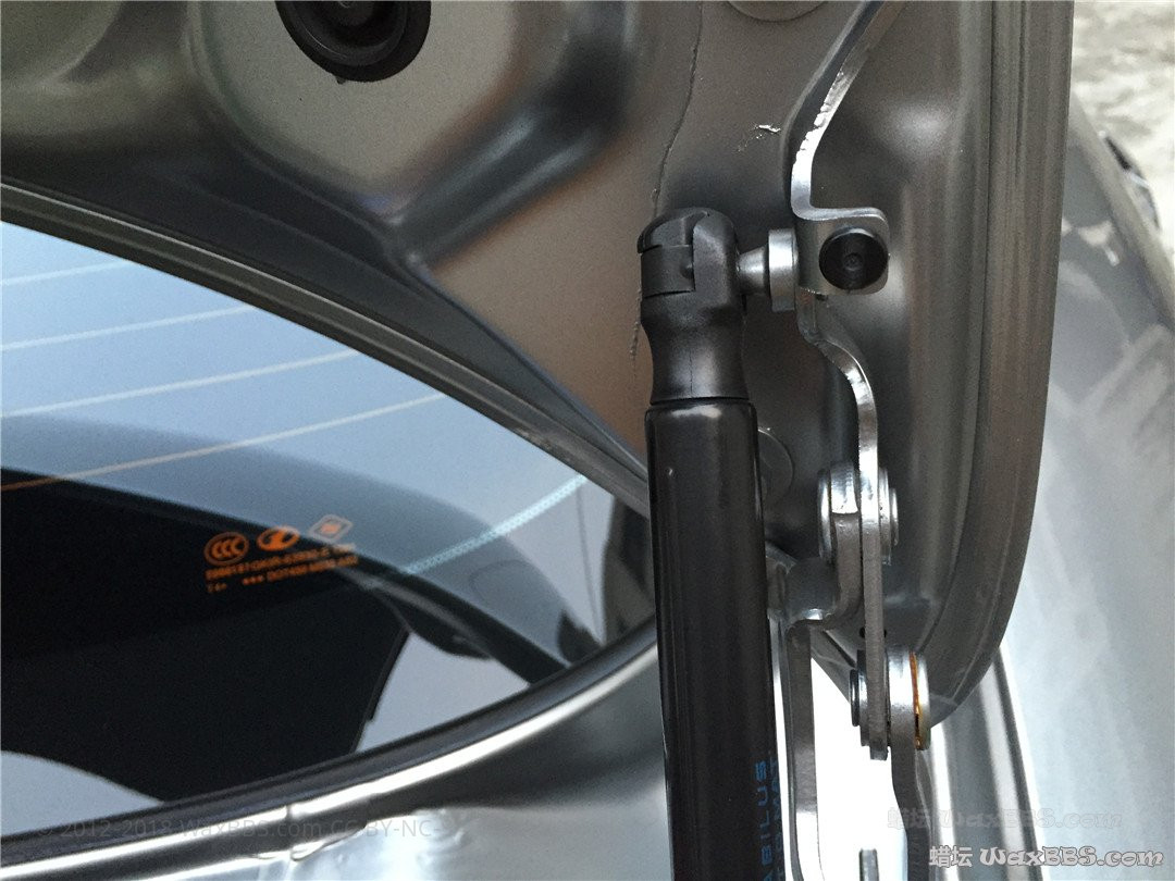

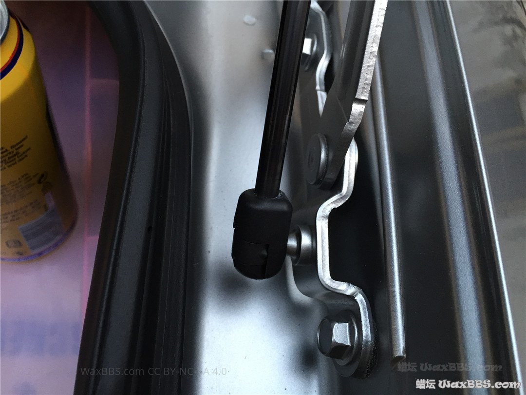

后盖的下面也是藏灰的好地方,到外面洗车肯定不会给你洗这里

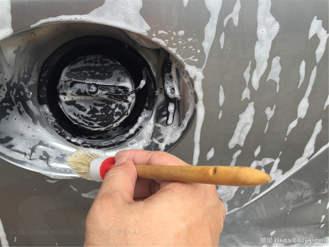

容易忽略的油箱盖

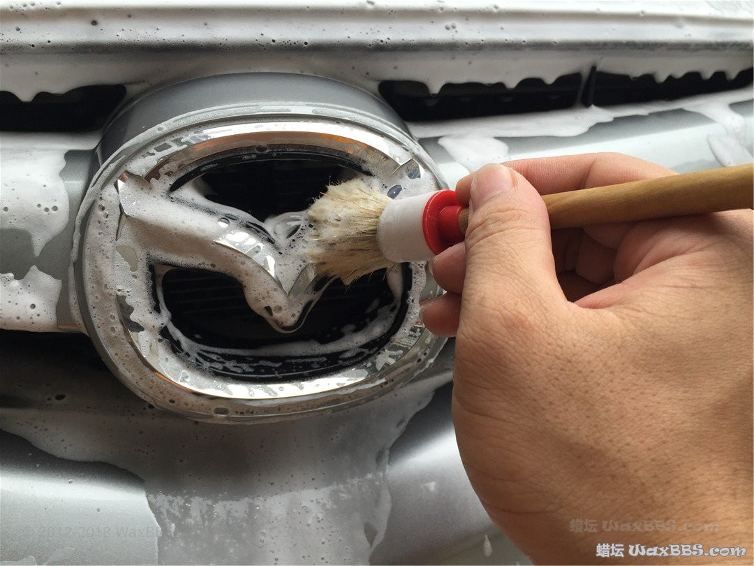

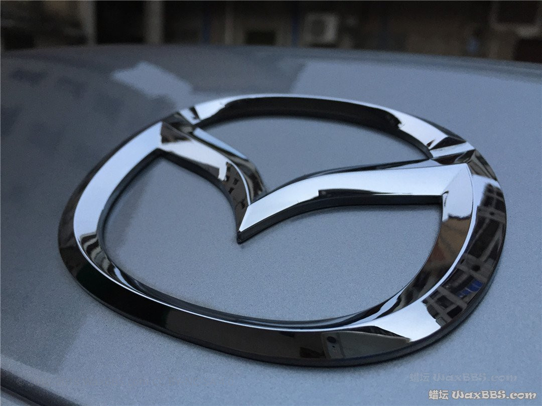

不能放过的车标
车牌架拆不了,但也不能放过

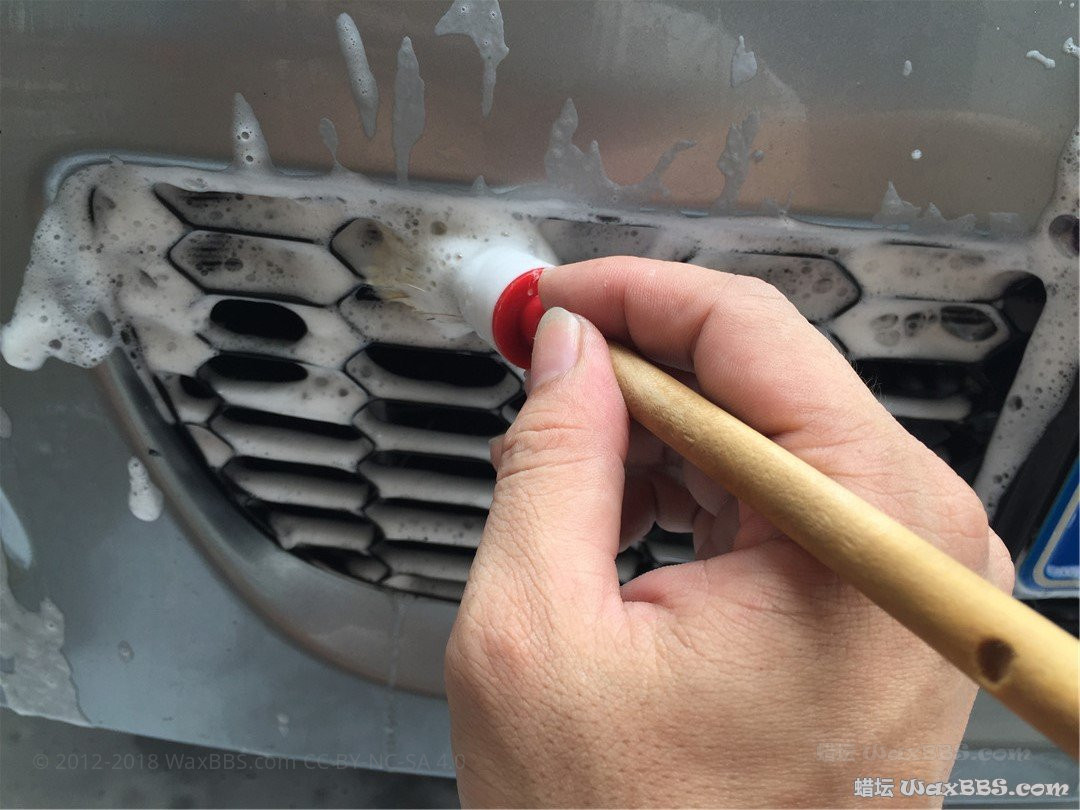

前格栅
日间行车灯

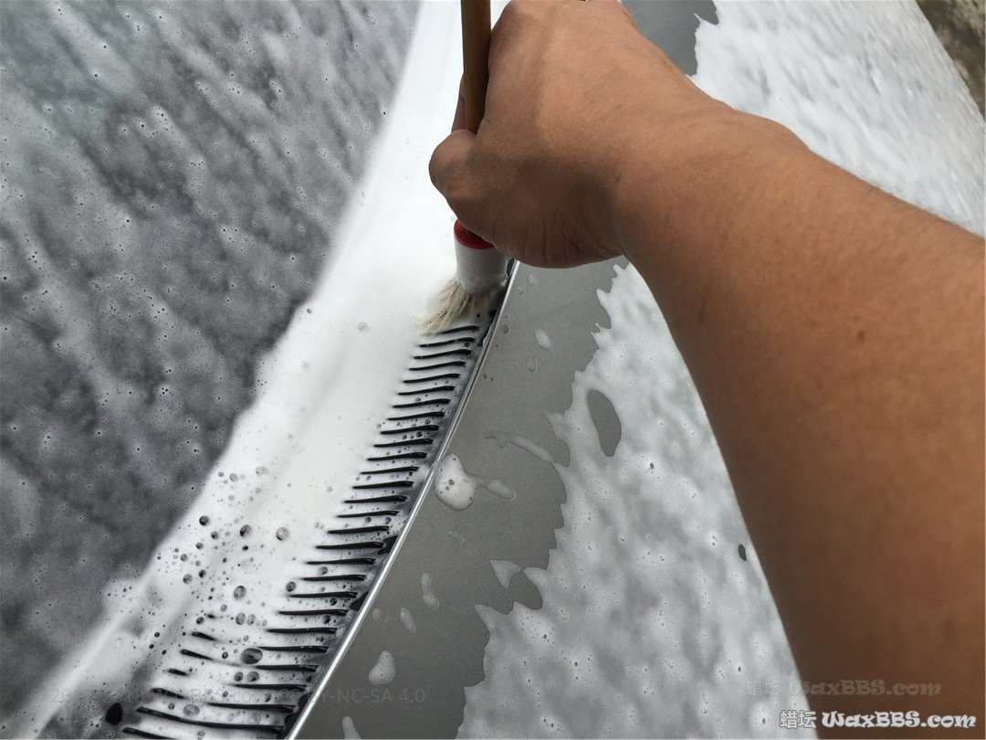

雨刮,这里不能忽视,很容易就忘记
雨刮喷水口

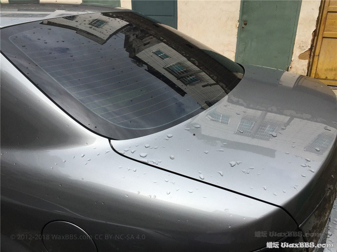

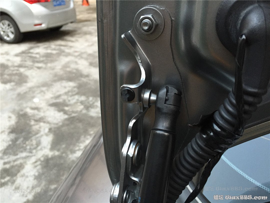

最藏灰的后箱盖密封条
还有反光板

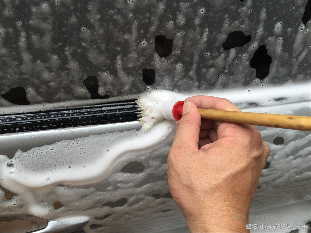

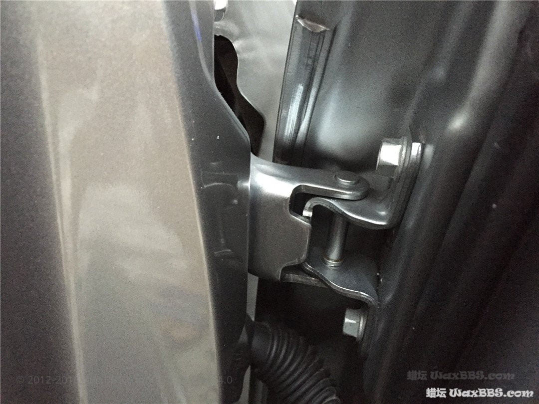

门边与关节
30分钟后,腰开始酸了,可以看到车上的泡沫已经全部都掉光了,但地上的还是很坚挺,有看到被我走来走去洗细节踩的脚印吗?
天气开始干燥了,车上的泡沫掉光了,然后车上也开始干了,PA预洗边缝留出来了很多脏东西

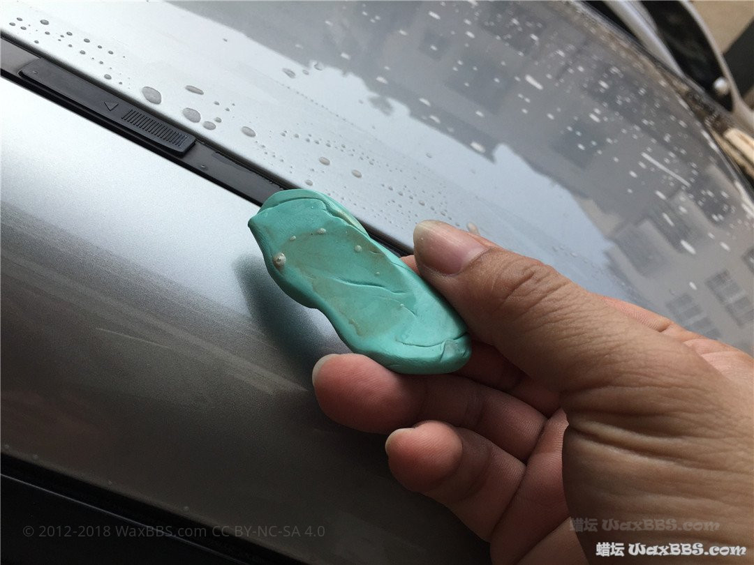

12号佳丽“品尼高Pinnacle Ultra Poly Clay 顶级粘土”出场
13号佳丽“CG 黏土润滑剂”出场
这货就是贵啊,不过听说比较不伤车漆,就一直用它了。
也不是一般的“干净”啊,主要脏的都是前盖、车顶、后盖。

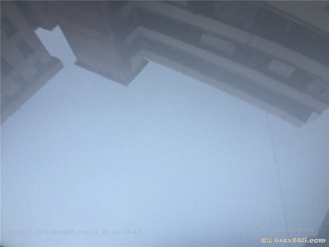

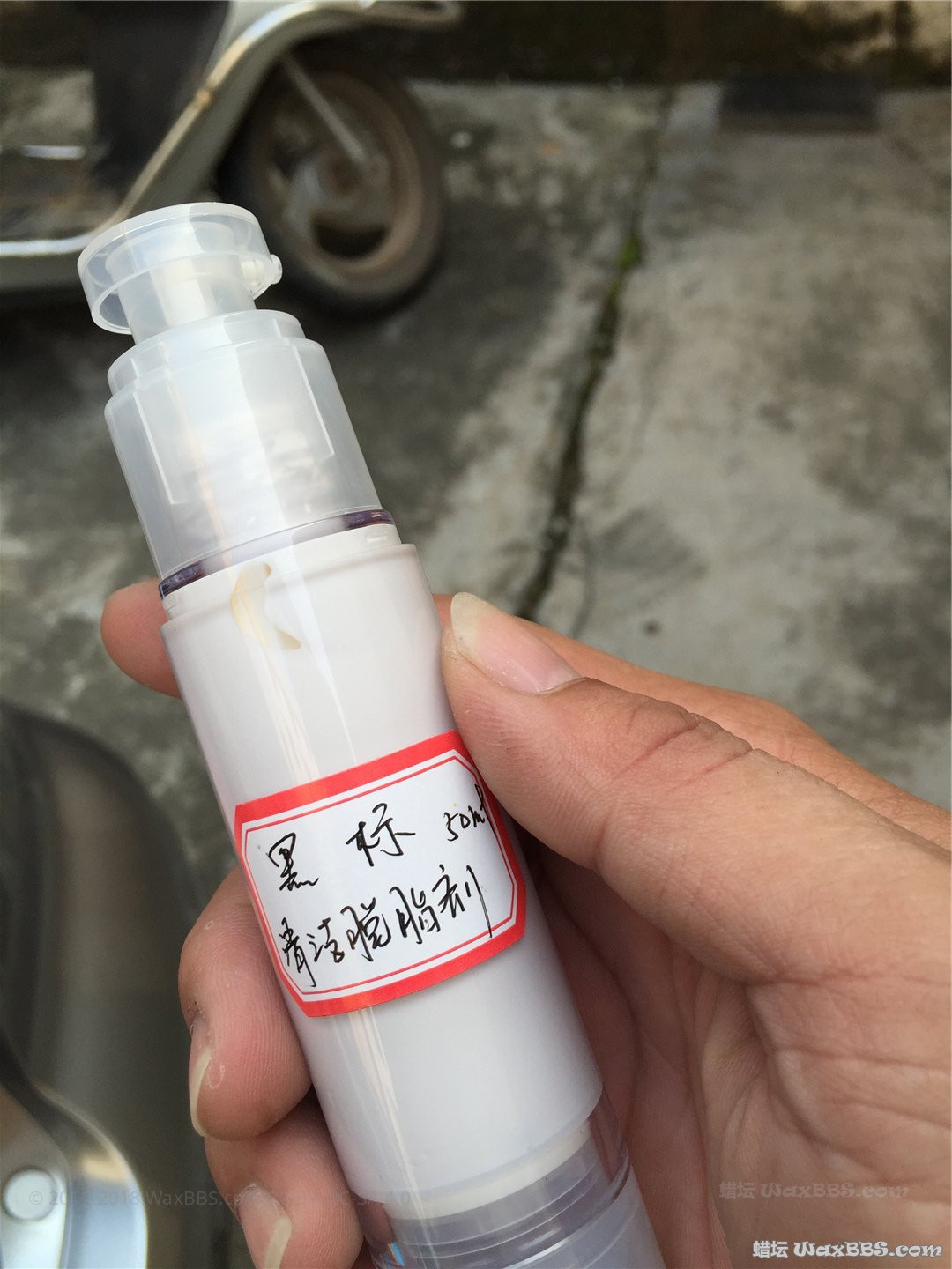

14号佳丽“品尼高黑标 脱脂剂”出场

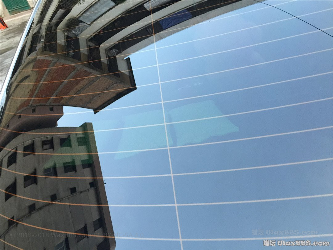

这次我主要是用在前盖、前档玻璃、车顶、后挡玻璃,后盖这五个朝天的位置
等上完了我才记得,这货不能等太久了,干得老快了。上次试过一次等太久,下它也累啊。。最好是上一块板金下一块板金
转眼我又下好了

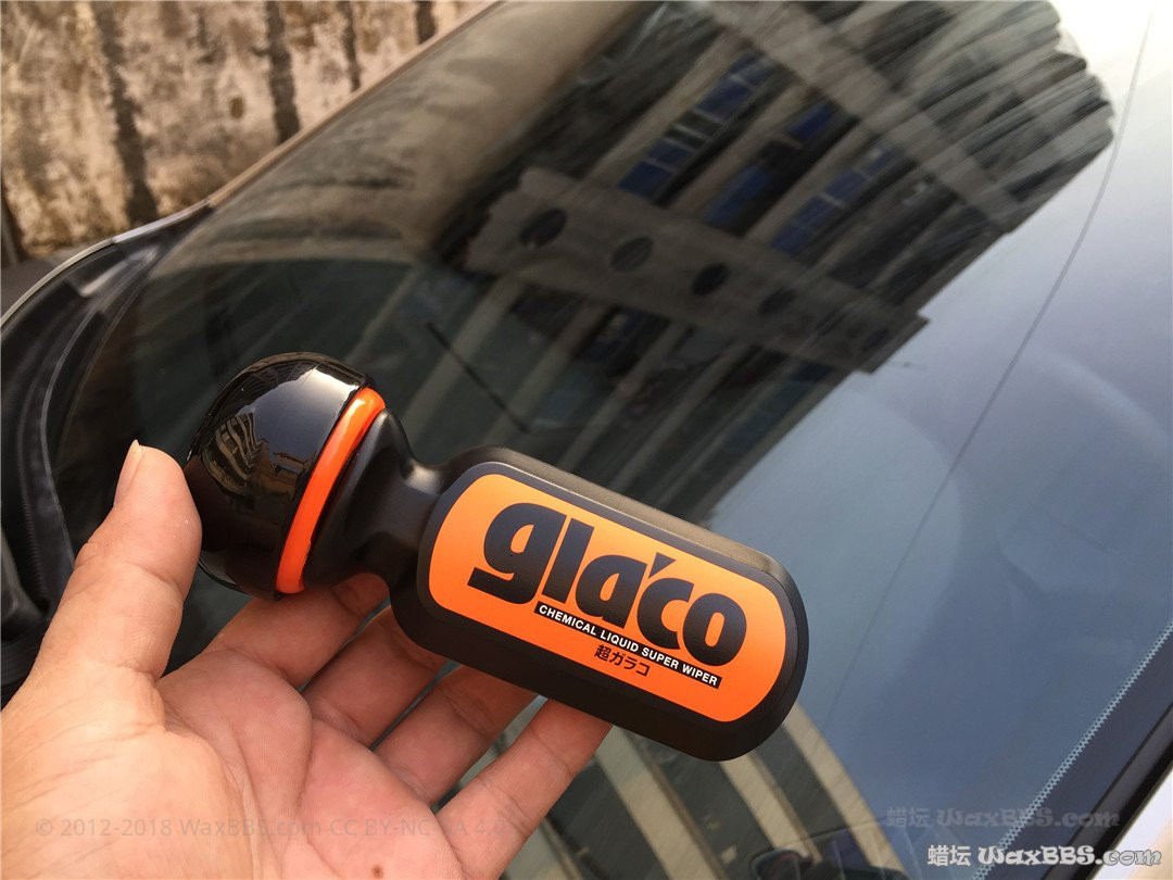

15号佳丽“SOFT99 6倍雨敌”出场
这货虽然贵,但效果扛扛的。不信你买来试试。嘻嘻。。。。而且自带海绵头,施工超级方便简单。

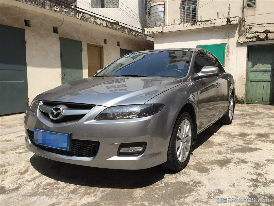

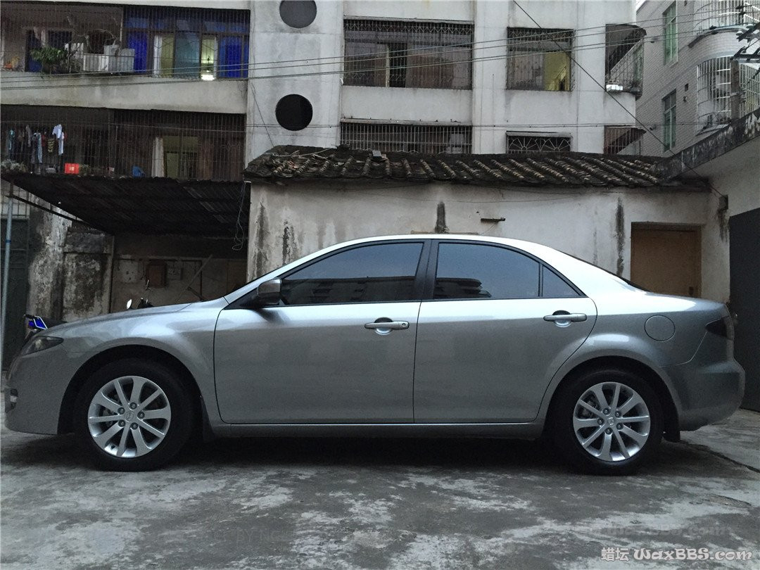

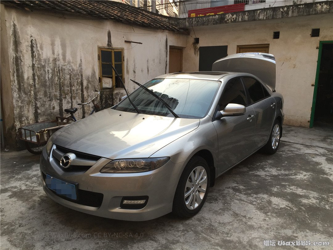

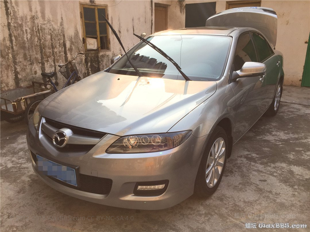

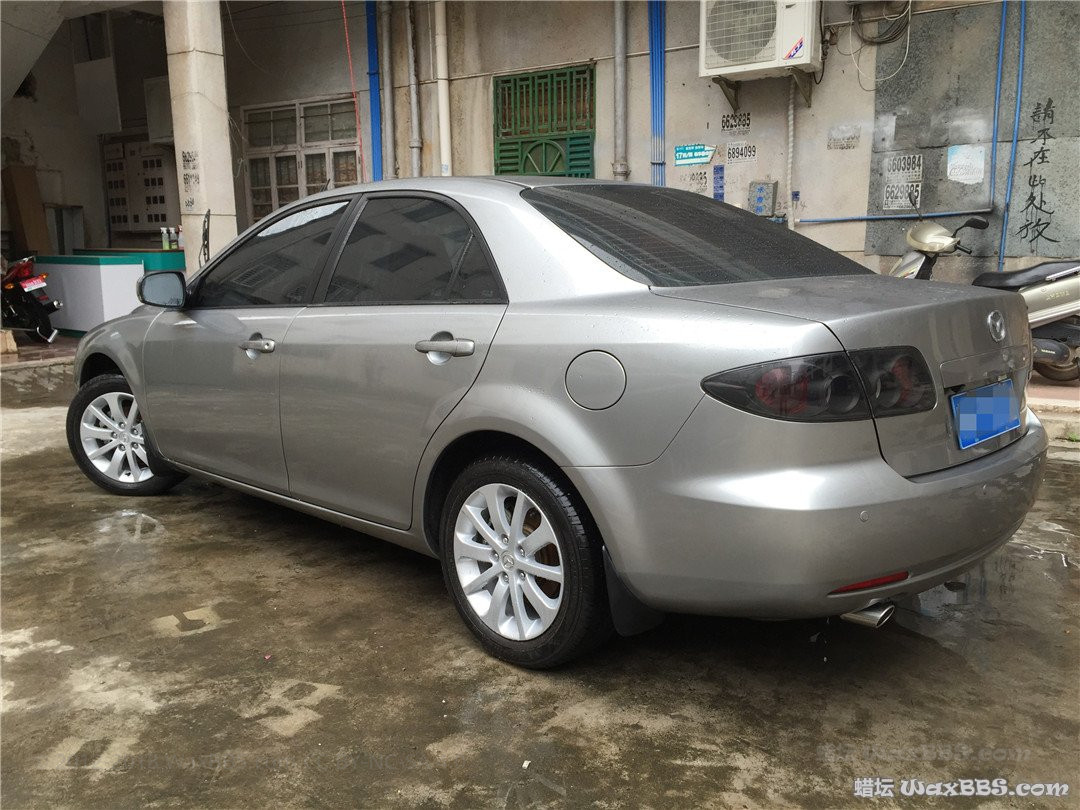

天气渐暗,来看看今天的成果吧。。。。
从今天早上下楼到我收拾完东西上到楼,总耗时10小时(早上0900到晚上1900,扣除中午吃饭半小时),腰断、手断,蹲下起来头晕晕。
10月是我提车一周年了,这个作为庆生礼物,我算是把我腰和手都奉上了,希望大家喜欢。。。。。
IMG_4829.jpg IMG_4830.jpg IMG_4831.jpg IMG_4832.jpg IMG_4833.jpg IMG_4834.jpg IMG_4835.jpg IMG_4836.jpg IMG_4837.jpg IMG_4839.jpg IMG_4840.jpg IMG_4841.jpg IMG_4842.jpg IMG_4843_副本.jpg IMG_4846.jpg IMG_4848.jpg IMG_4851.jpg IMG_4852.jpg

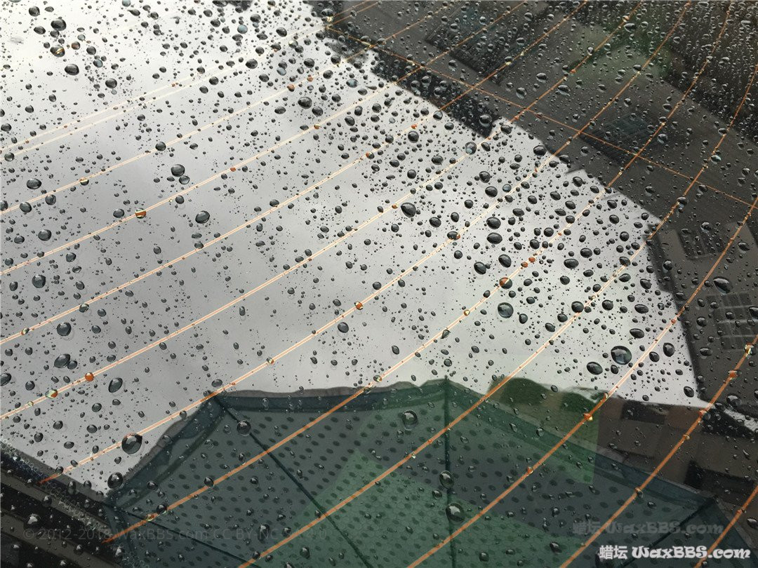

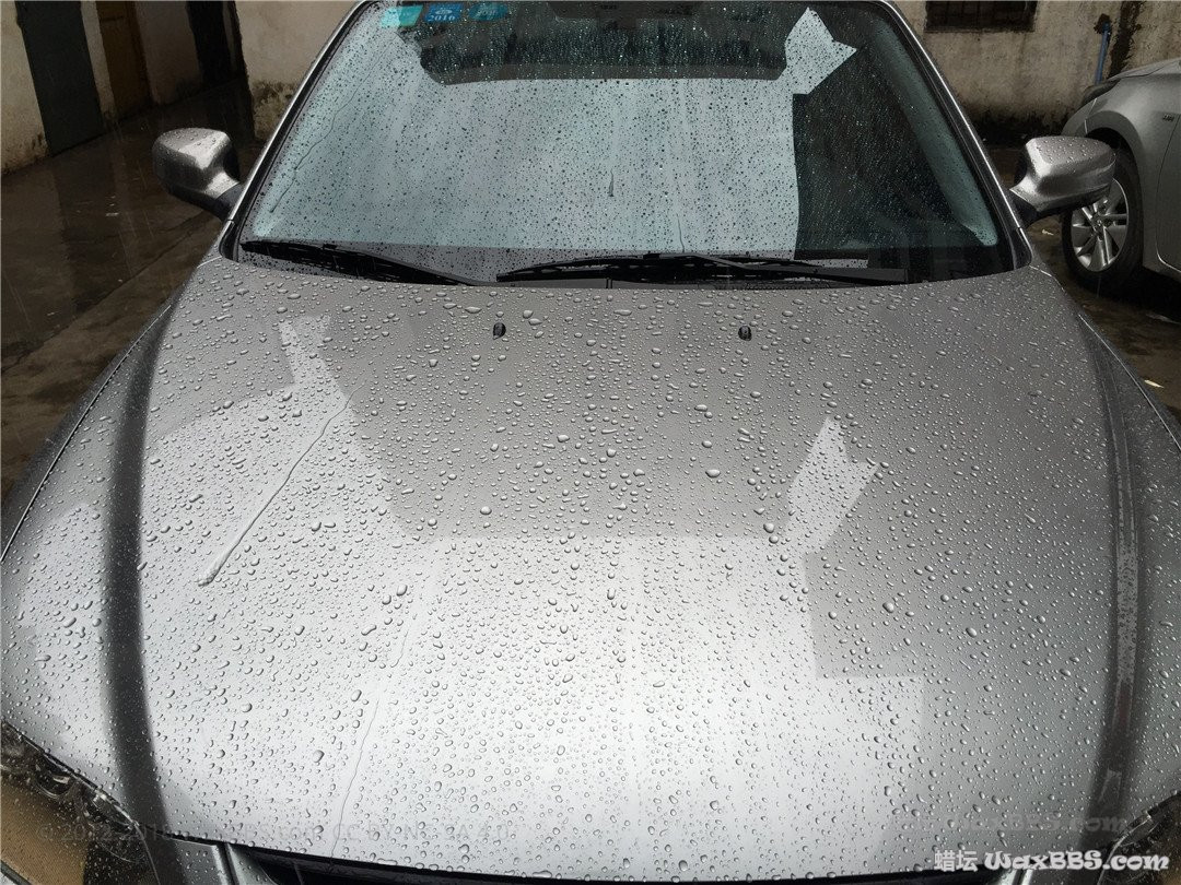

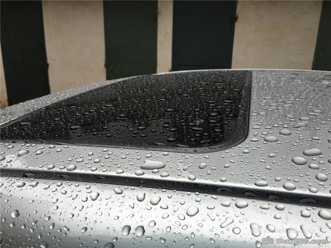

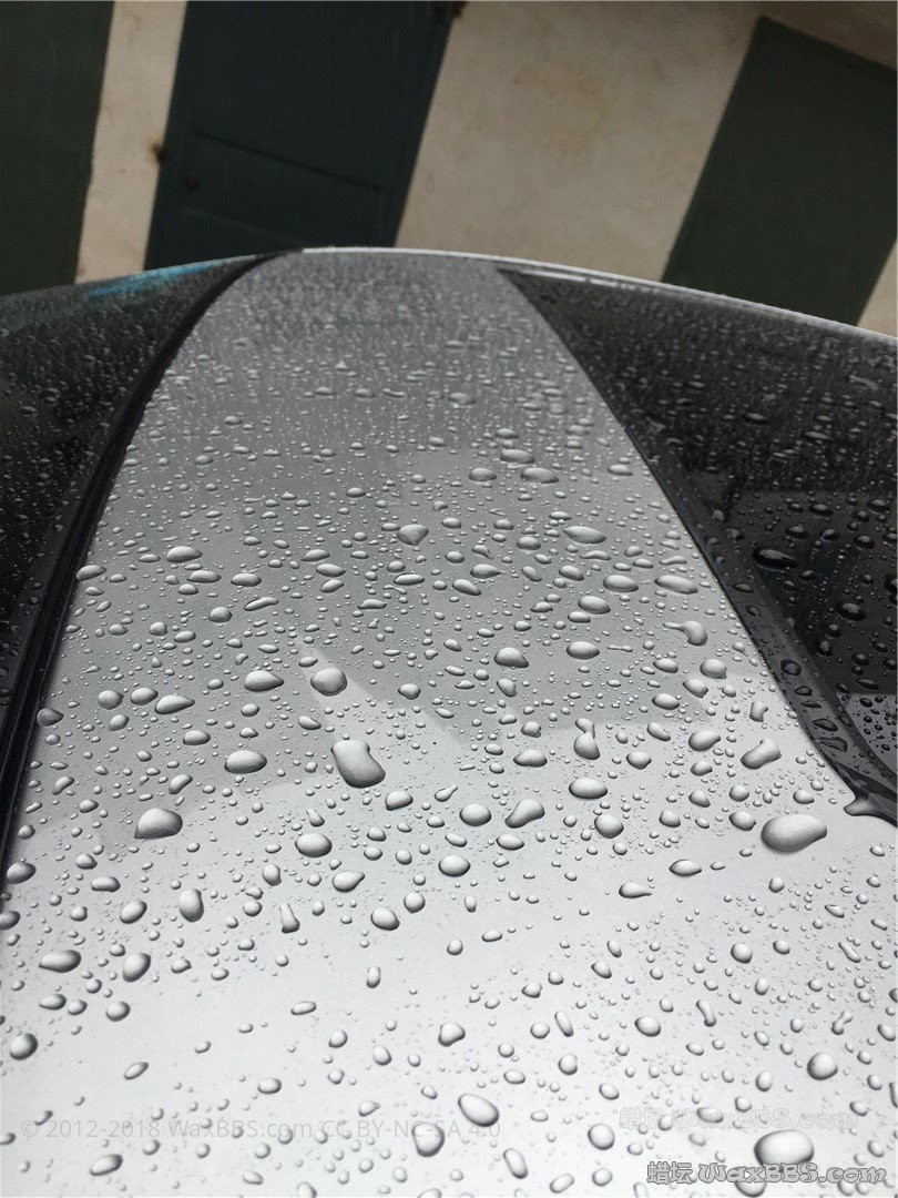

2015-10-04 午 “彩虹”来临(小雨)
同场加演第二波:

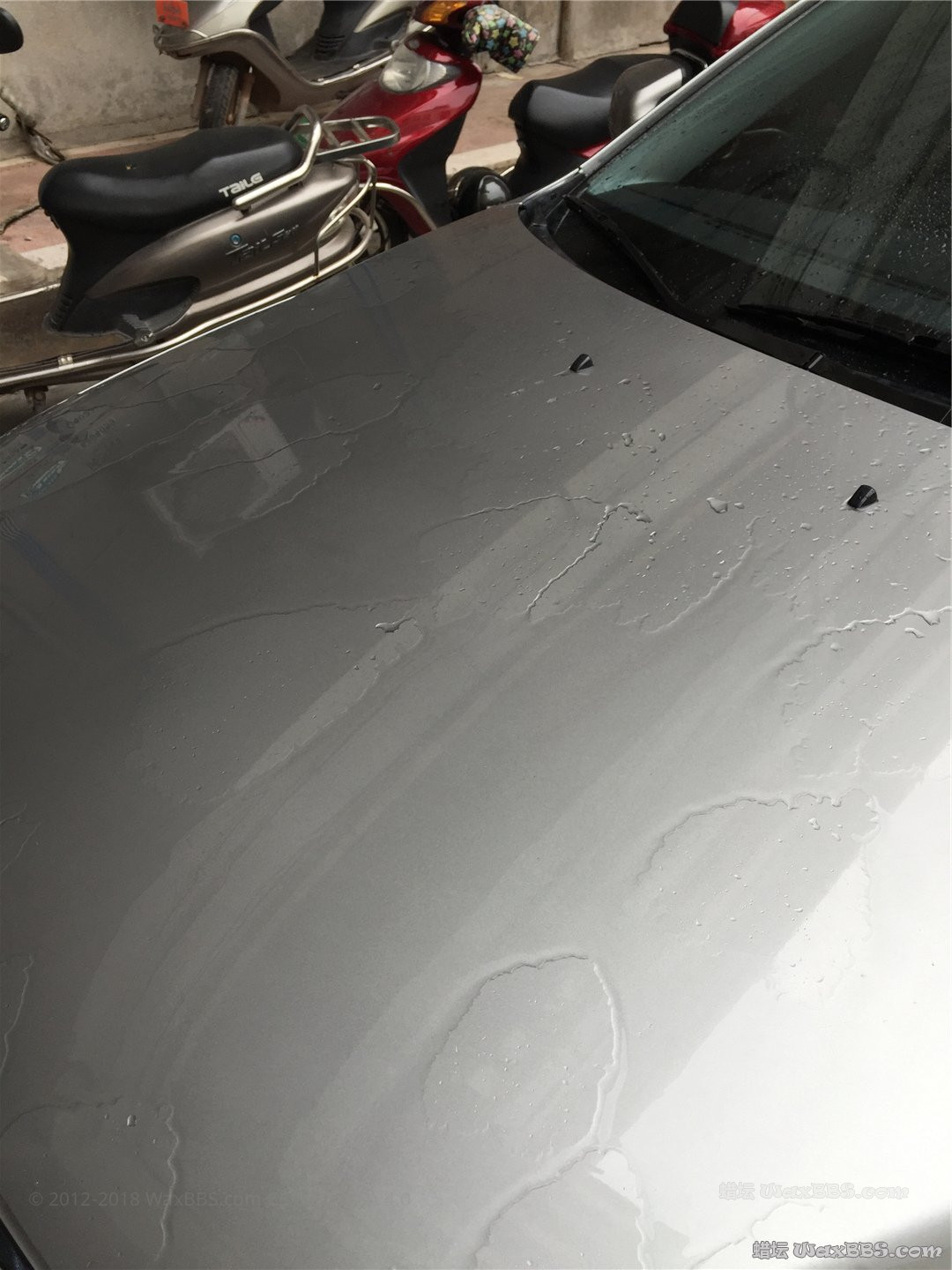

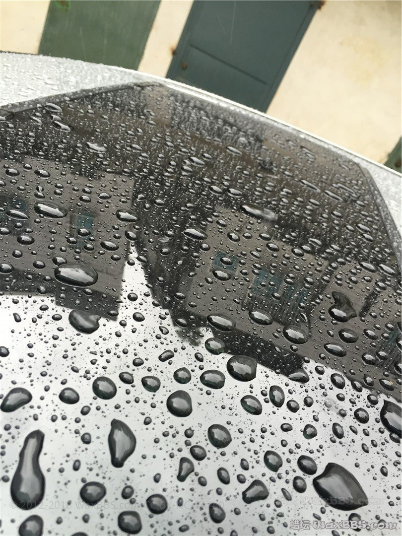

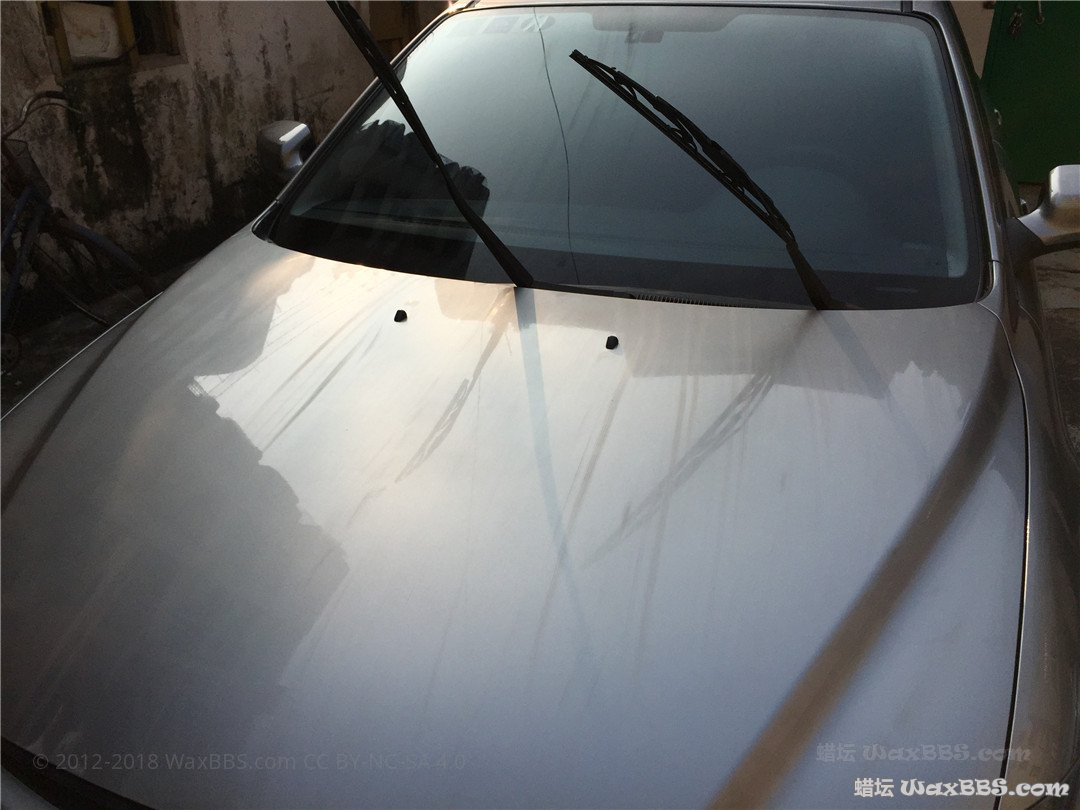

其实在3日傍晚刚撸完不到一小时,就来了场小雨把车车从头到尾临了一遍,说好的赶在彩虹前完工无法实现了。。。。
我的雨敌,我的封体全部都还没有固化。。。。。T_T 泪。。。。。。。。。。
彩虹来了,趁还没起风,又跑了下去检查一下效果(画外音:这货神经是吧。。。。。。。。)

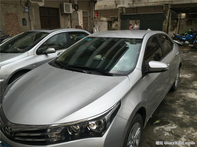

同场再加演旁边一台和我一样车龄的卡罗拉

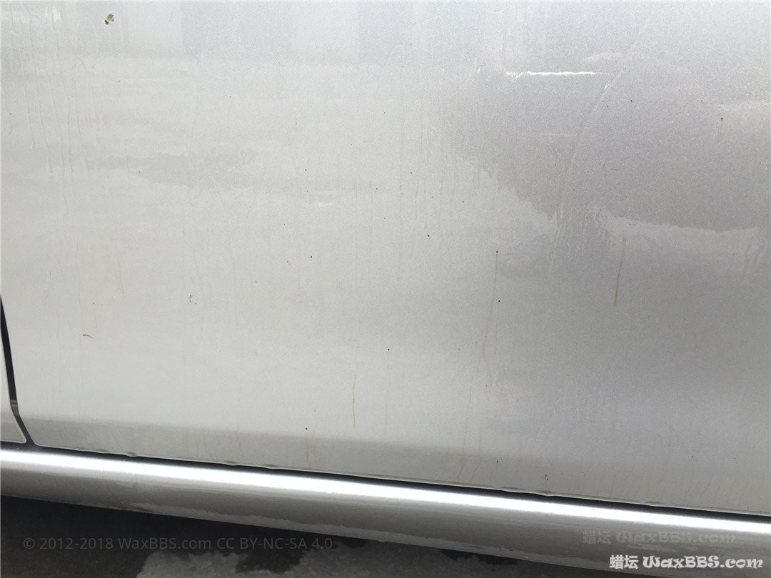

赞一个,十个小时也是够敬业的!我试过EX-P封体,3X硬壳蜡,鲨鱼蜡,车顶,引擎盖和尾箱盖在下雨时水珠不坚挺,但也有效果,不像侧门水珠那么明显,还没我以前用的3M的水珠效果好。不知道时不是我自己的预期效果太高了的缘故。望哪位大神来给我释疑。
xiaohux
2014-10-06
24
广东湛江

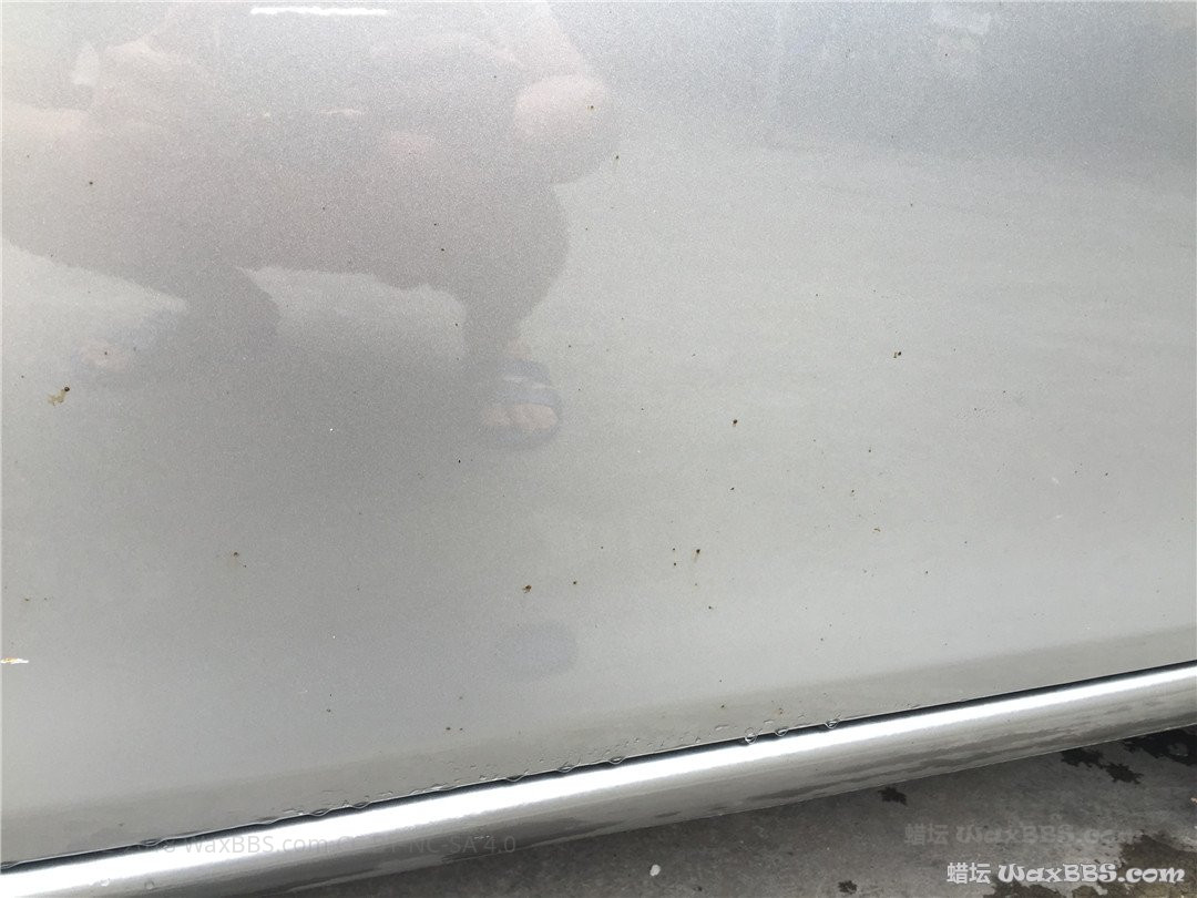

这个问题在我这里也是一样,首先水珠坚挺我看过不少朋友的施工,关键还是看产品,不同产品的坚挺程度都不同,也有不少朋友研究过,这个和产品的质量没关系,不能单纯用水珠的坚挺成都来判断一个产品的好与坏。
再一个就是环境因素,只要你把车停在室外,一下子就会有灰尘沾上去,漆面一旦有了污染,水珠肯定会塌的,这个问题我也纠结了很久,上次问明仔的时候他一下就说出了这个问题,的确,这是个现实,而我的车子一向是停在露天室外的,今天晚上撸好的第二天早上就厚厚一层灰了,一下雨就会满车的点点。而侧门的漆面不是直接向天的,所以污染会相对小一点点。
