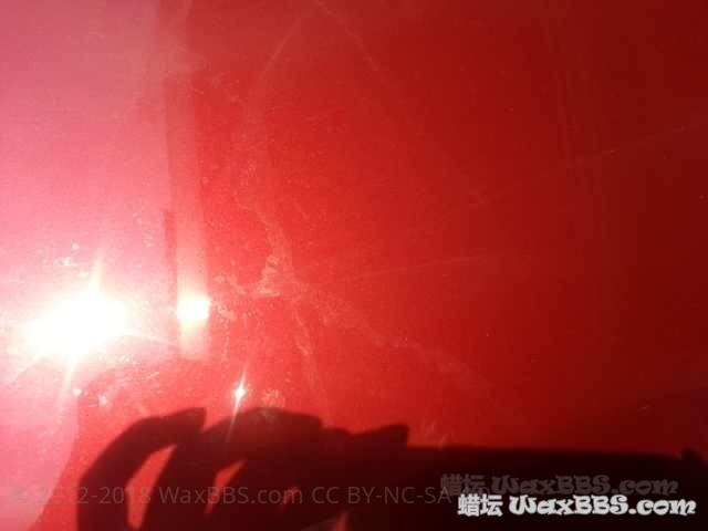

这个是我家附近邻居的一辆车漆,停在车库,车库上方刚好有水一样东西滴下,结果就这副样子了
她说就像一条条的水迹,一直不会干一样的,平时还好,但是洗车干净后 就非常明显。而且她说她去了街边抛光过 估计200的RO机被搞过了 但是貌似
没去除,我在想说如何你们碰到这样的情况 该如何处理?
我的想法是,前期肯定是洗车柏油粘土 后期然后水砂 抛光 不晓得有没有简易方法搞之?

根据你说的,我怀疑是碱性水,应该用酸性清洁剂可以一步搞定。

我觉得要是抛光都没给抛掉的话,渗透已经很深了。。单单用酸性洗涤剂清洗的话,没那么容易把

出现这种情况,估计已经渗透到车漆了,而且还挺深的。貌似只有氺砂,抛光了!
