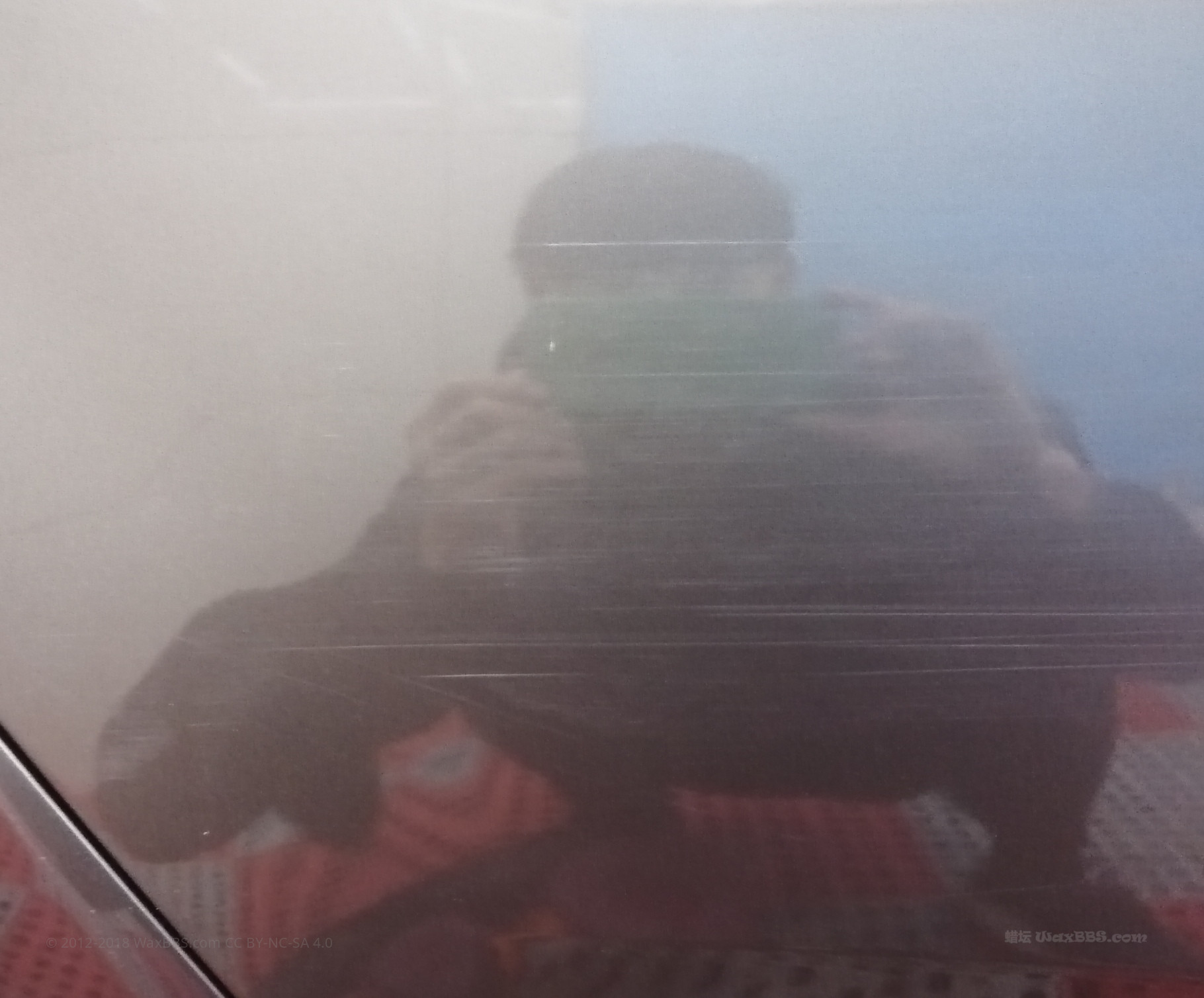

图片是一台新款奥迪A4L的右后门剐蹭,车主不想让家人知道,急于喷漆处理,找到我们,由于喷涂时间过长,征得车主同意,决定先尝试局部水砂研磨修复,

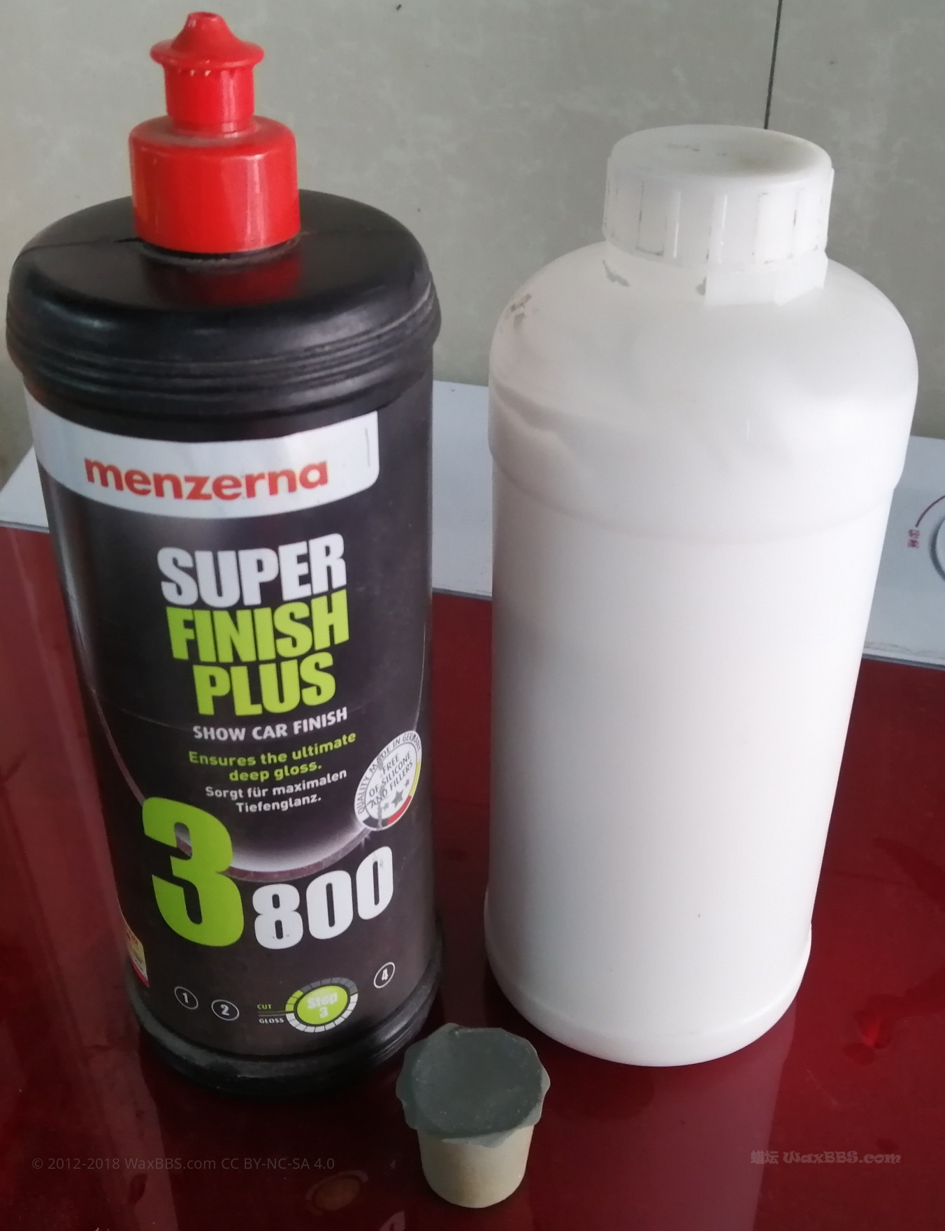

图内是作业用到的研磨剂与还原剂,当然不止是这些,还有美容粘土,粘土润滑剂,车礼的da,新格的橙盘与还原盘,费斯托的点修磨块,3M的梅花砂纸等等

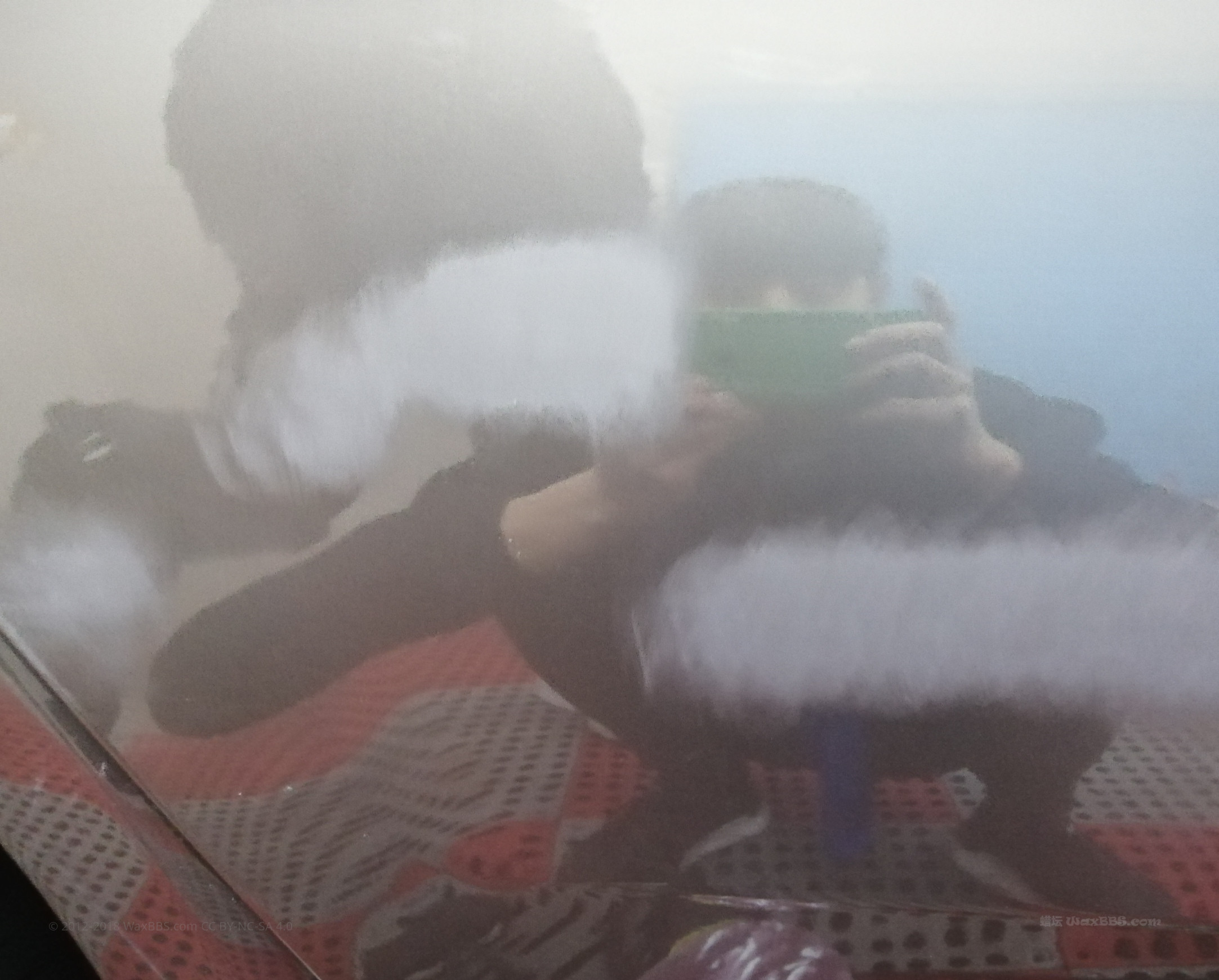

这是水砂过的痕迹,对于水砂,还是得谨慎一些,先是使用RO配合M105研磨掉较浅的划痕,对于处理不了的深度划痕再进行水砂作业,做到最大程度保留清漆层的厚度,

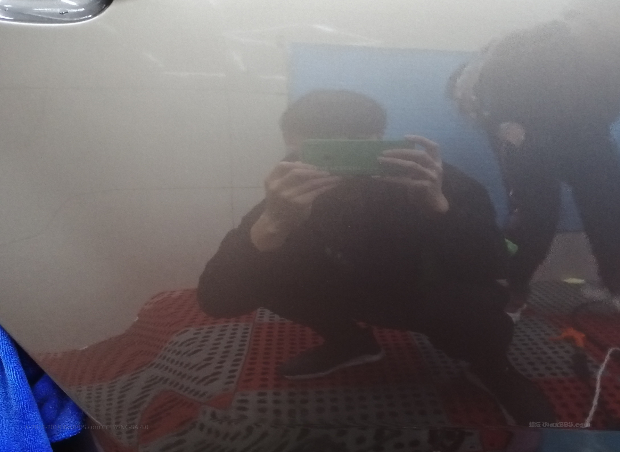

一个人施工,没办法拍摄作业过程,只能给大家看看结果,经过研磨,水砂,研磨再次水砂再次研磨,最后DA加还原盘配合曼泽纳3800还原处理,结束了此次修复作业,车主较为满意,不过,使用捕纹灯,检查,一两条较深的划痕还是会有浅浅的印记,考虑清漆的厚度,这里不做处理,最后上穷小子棕榈蜡保护,收工。
需要讨论的是,大家在大面积或整面水砂作业时,怎样打磨均匀的问题,手法的问题,看到明神的科普贴VVVVV式的打磨手法,是否也适合大面积水砂使用,还有其他打磨的手法吗,还有关于是否使用垫板的疑问 ,关乎打磨的均匀程度,大家讨论讨论,,,

首先庆祝蜡坛修复完成,近半个月的日日夜夜,精神寄托都没有了,明白了,坚持你我的热爱,更多的是坚持,,,浏览附件92562图片是一台新款奥迪A4L的右后门剐蹭,车主不想让家人知道,急于喷漆处理,找到我们,由于喷涂时间过长,征得车主同意,决定先尝试局部水砂研磨修复,

图内是作业用到的研磨剂与还原剂,当然不止是这些,还有美容粘土,粘土润滑剂,车礼的da,新格的橙盘与还原盘,费斯托的点修磨块,3M的梅花砂纸等等浏览附件92564
这是水砂过的痕迹,对于水砂,还是得谨慎一些,先是使用RO配合M105研磨掉较浅的划痕,对于处理不了的深度划痕再进行水砂作业,做到最大程度保留清漆层的厚度,浏览附件92565

试过用DA配砂纸盘否

dk大,总是无处不在,排忧解难,嘿嘿,还没有尝试DA搭配圆盘砂纸,机砂的话,还是有些犯怵,毕竟没有膜厚仪在手,您说的应该是带缓冲垫的砂纸盘吧,这种要在哪里买了,

我觉得DA机就算是1档的转速都会高过气动小乌龟,而且DA机本身自重也是有2KG,这样不是在可控范围内。
用气动配砂纸是可以的降低劳动力的,由于转速均匀,控制好力度的话应该是能超过手砂的效果,我指的是大面积操作,在机器不好操作的区域换成手工活。
砂纸我个人意见是1500目 而不是3000目
1500目 我只能考虑机砂了,手砂简直是噩梦(不均匀就完蛋了)( •̥́ ˍ •̀ू )
