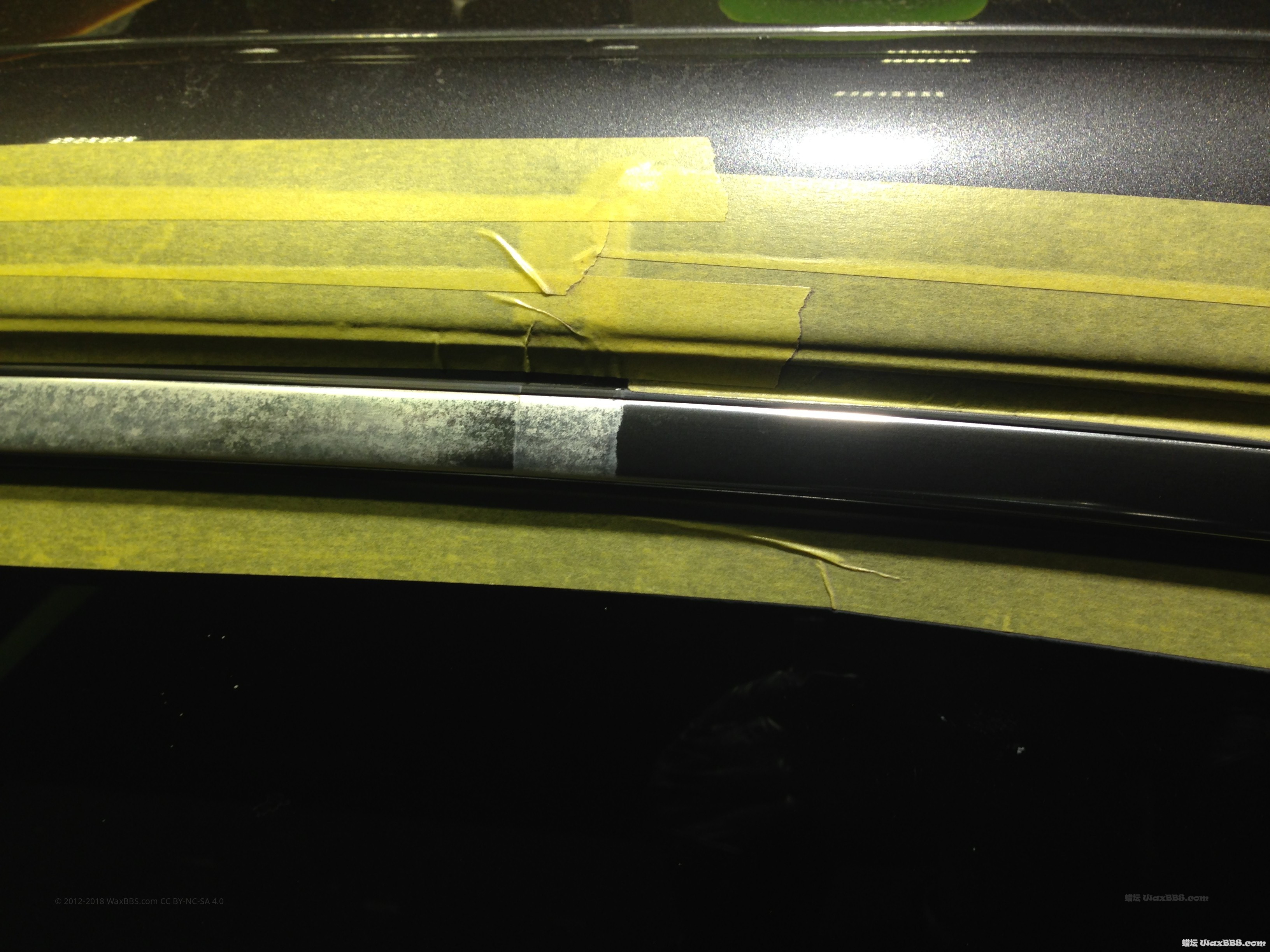

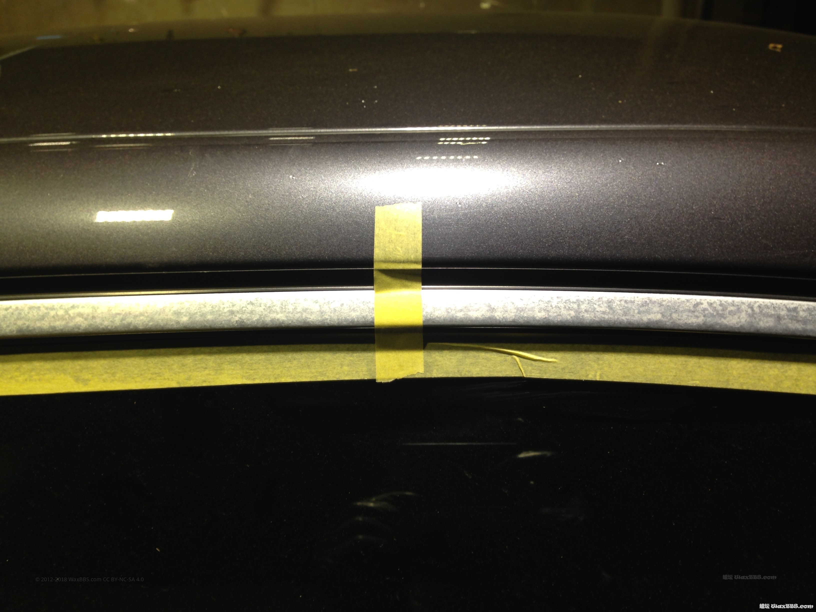

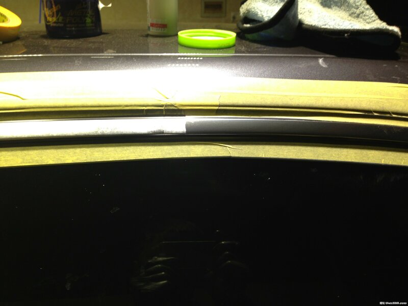

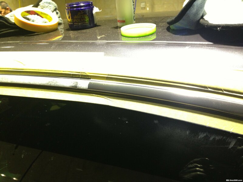

09年宝马530,门边框严重氧化。 美光金属抛光剂手抛,那个累啊。效率低。放弃。。 美光105、曼泽纳FG400+美光羊毛盘抛之。。还行。。整车搞起。。。 09年

大连Detail Auto Detailer 管理成员 2012-03-24 8 35 105 我的身份 汽美店家 2013-12-31 #4 本之美光 发表于 2013-12-31 23:02 金属抛光剂可以用机器操作吗 点击展开... 可以

众悦汽车 认证店家 2013-10-02 32 9 25 南昌 我的身份 汽美店家 2013-12-31 #7 本之美光 发表于 2013-12-31 23:02 金属抛光剂可以用机器操作吗 点击展开... 可以就是成本太高了。M105随便用,用着不心痛。

我是明仔 Auto Detailer 管理成员 2012-03-28 47 421 1,005 36 2014-01-01 #10 这种饰条很困难~绝大部分的宝马都会有这种氧化现象。(假如平时不做保护的话!)

W Wolke 洗车水桶 2013-08-30 0 0 0 2014-01-01 #12 众悦汽车 发表于 2013-12-31 23:34 德国牙膏啥牌子? 点击展开... 一个叫autoso的牌子,还原氧化层效果不错。就是很臭,以前弄我的摩托车用过它

liupei77 砂石过滤网 2012-04-19 47 22 85 37 陕西省西安市 我的身份 汽美店家 2014-01-11 #17 众悦汽车 发表于 2013-12-31 23:34 德国牙膏啥牌子? 点击展开... 曼泽纳
