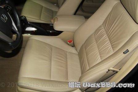

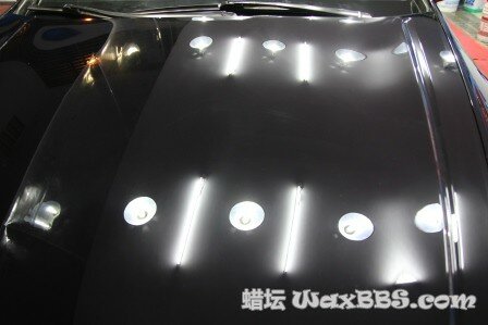

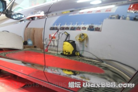

车子来时感觉漆面还不错

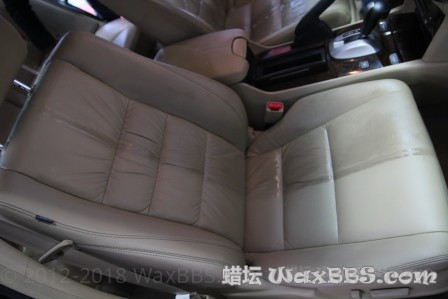

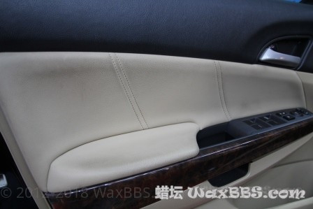

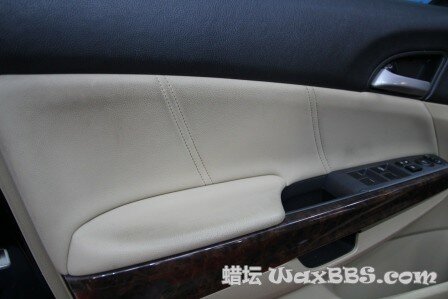

内饰有点脏
座椅50/50

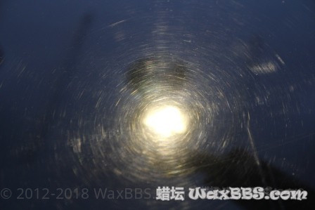

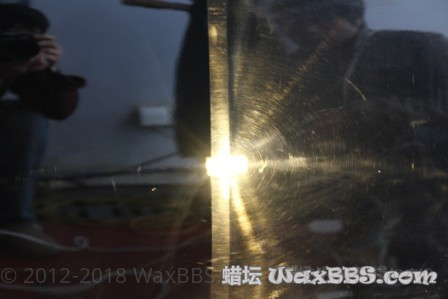

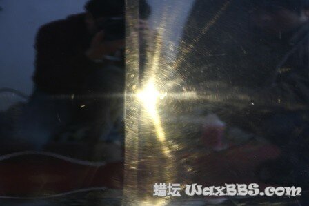

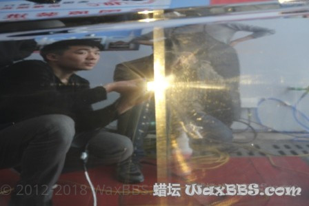

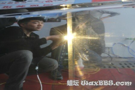

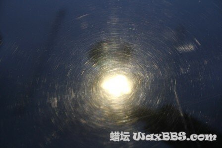

漆面厚度仅剩约80um左右,已属很薄的漆面了,跟车主询问才知此车之前历经3次抛光,因此处理起来要格外小心

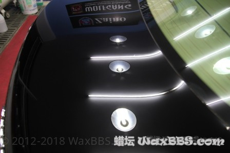

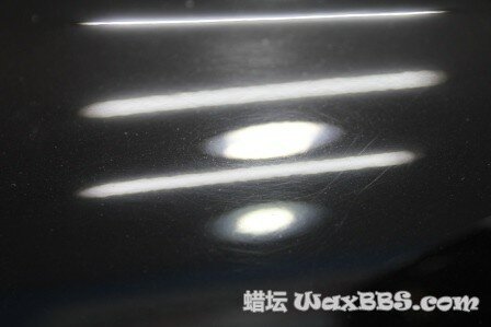

83Q移除95%的螺旋纹,剩下的因为考量漆面厚度而作罢

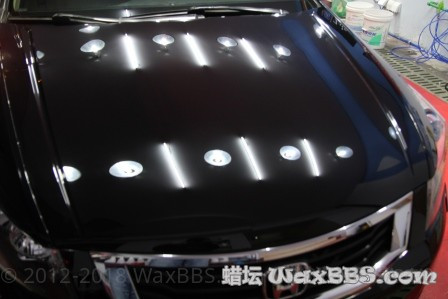

85RD+黑棉 收尾

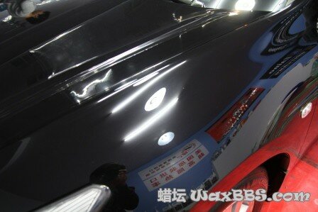

完工 Zaino+DoDo

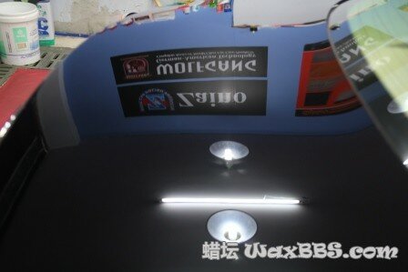

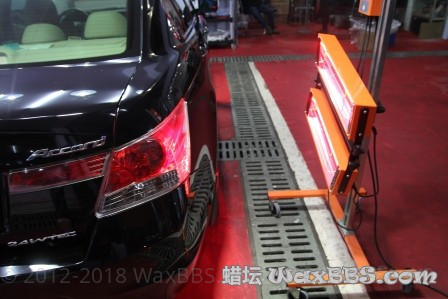

专业,赞一个,你车间有多大?用的是节能灯吗?多少瓦的?我30平米装了四个120瓦的,一点都不亮啊,看来还要装四个才行啊

专业,赞一个,你车间有多大?用的是节能灯吗?多少瓦的?我30平米装了四个120瓦的,一点都不亮啊,看来还要装四个 ...
车间不大,就一般的节能灯,多少瓦没记耶,因为就只是单纯照明,工作时有工作灯,
抛光时有抓纹灯,所以就还好。
