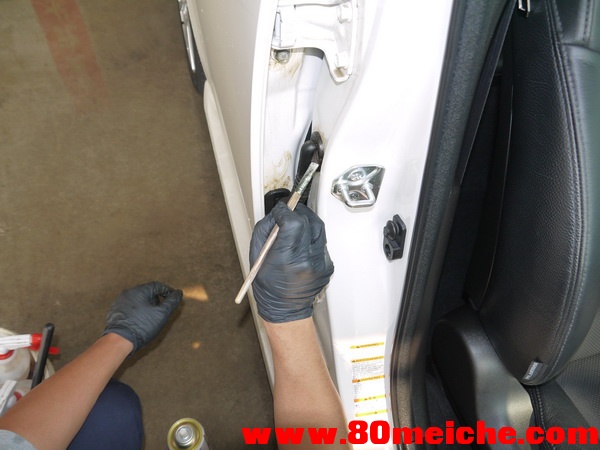

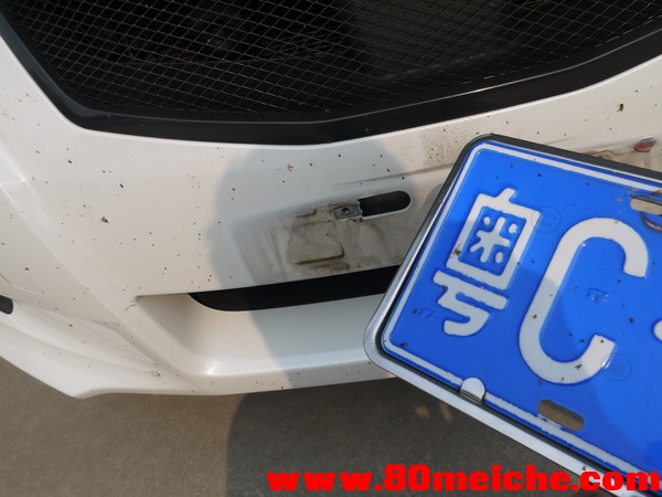

车牌拆卸

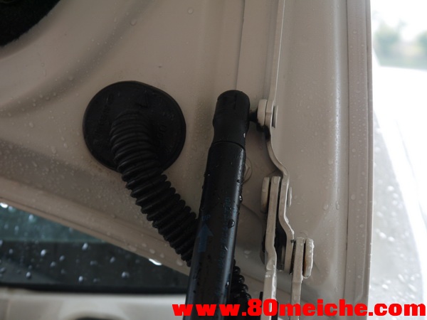

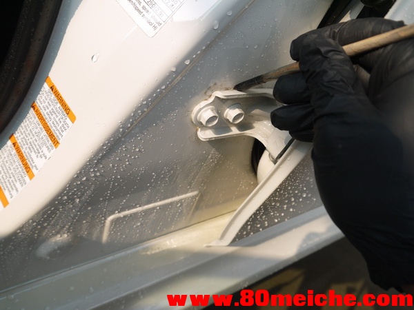

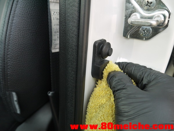

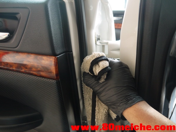

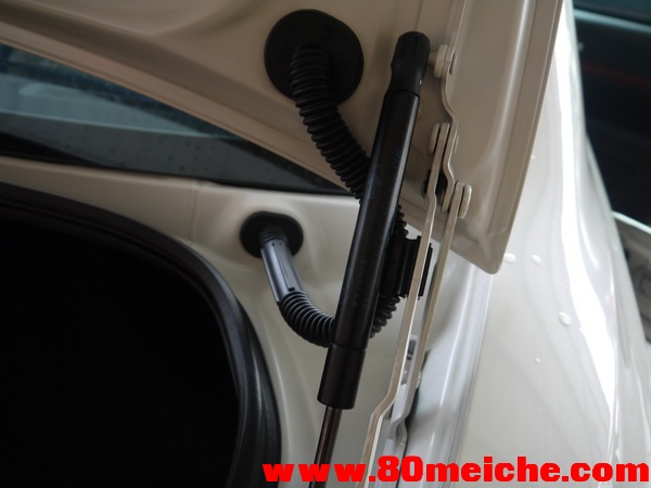

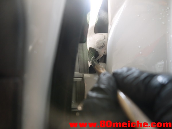

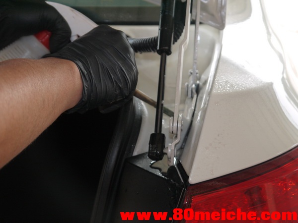

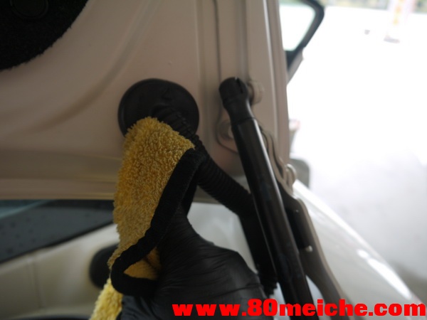

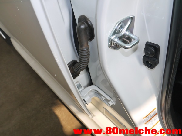

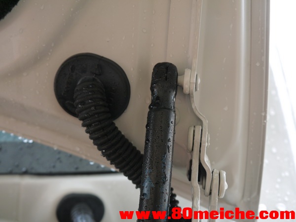

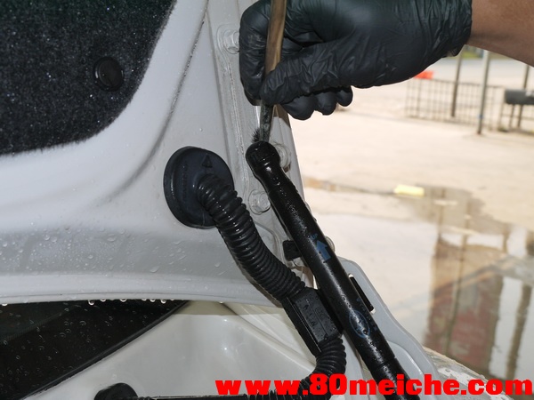

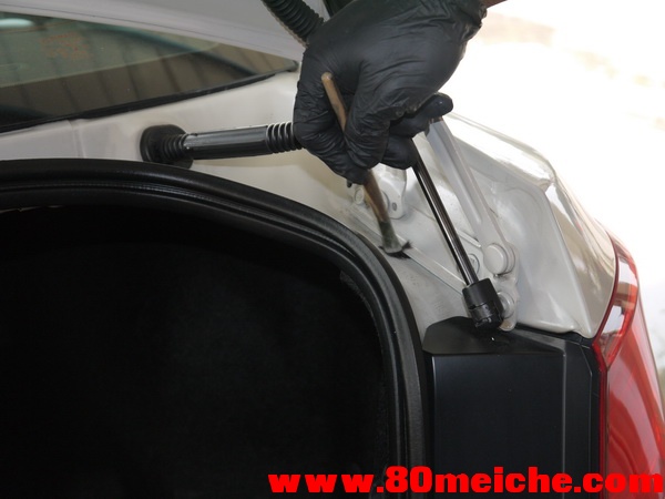

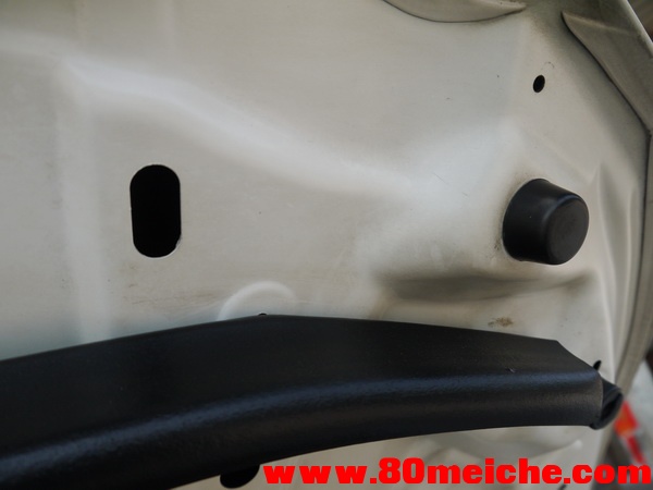

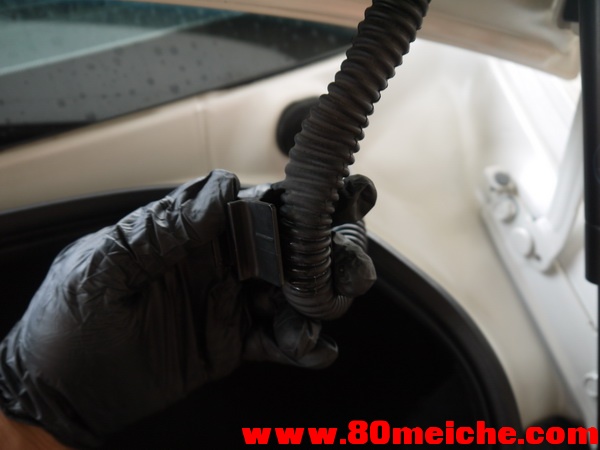

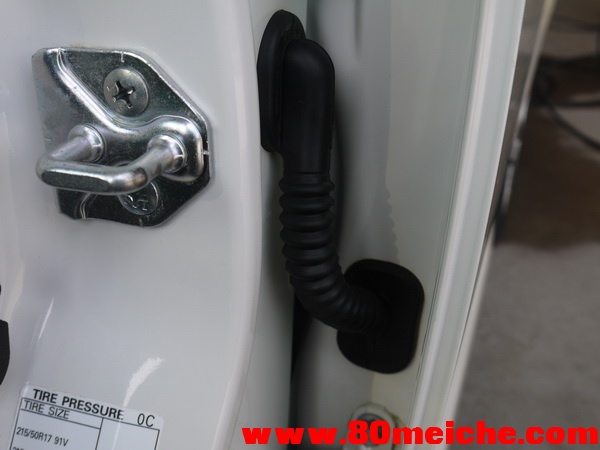

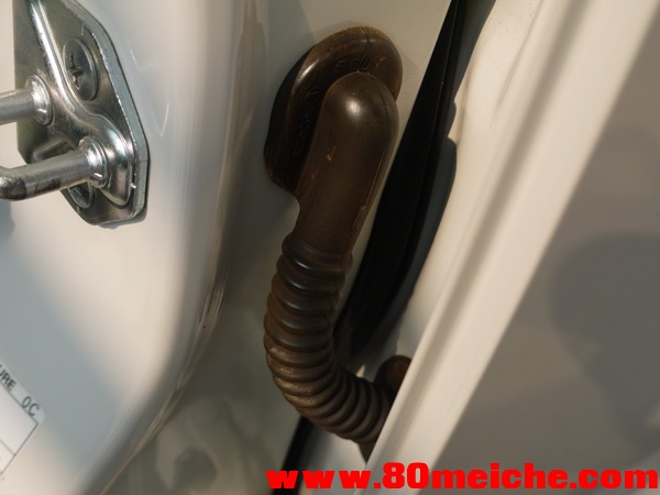

电线胶套,长期上保护剂却不清洁导致重度污染而发黄。
一看这个门铰就知道是非常爱车的车主。

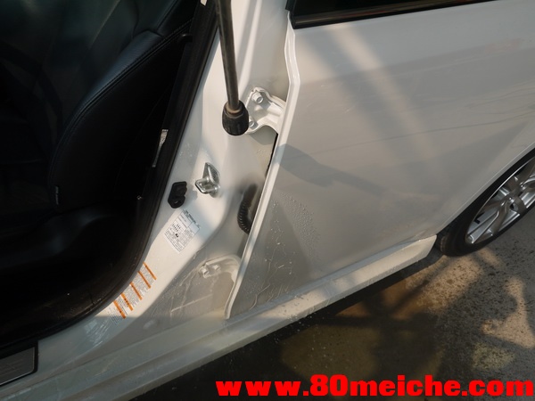

先冲掉沙尘。
细节清洁,柏油剂+D10801
本身的色泽是纯黑的,洗干净这个胶套真的不容易。

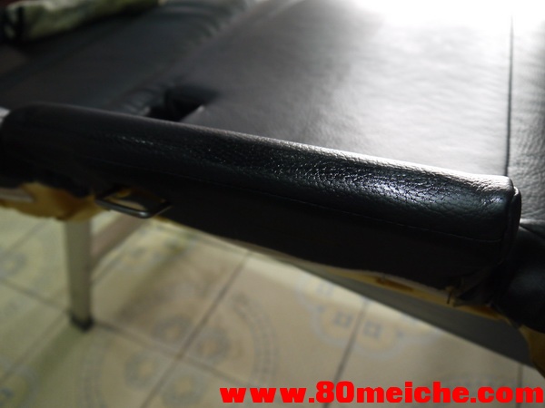

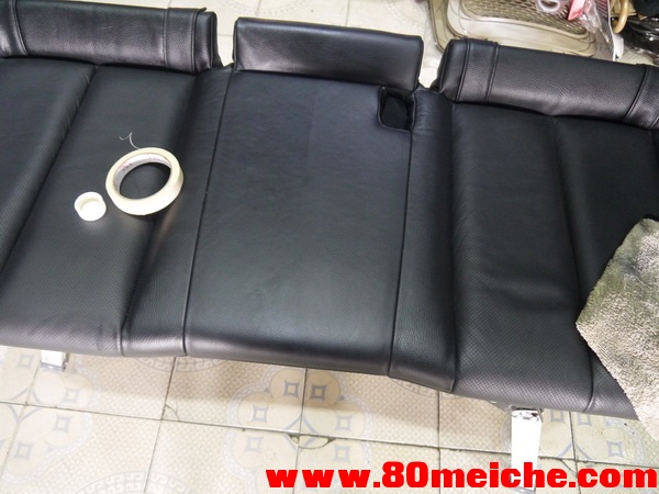

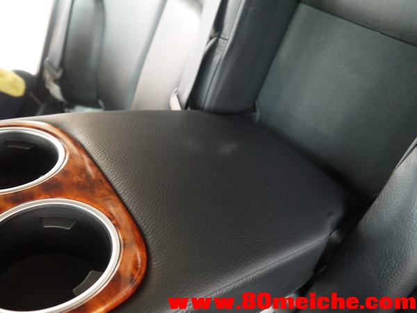

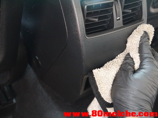

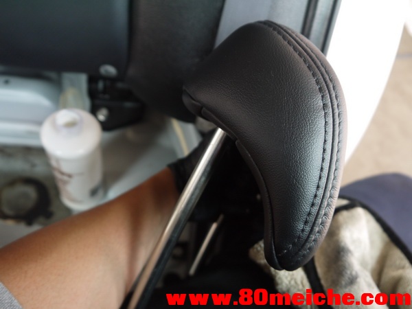

图片中右边是使用了collinite855 ,清除了以往的上的保护品的油脂。恢复皮革的自然质感。
421

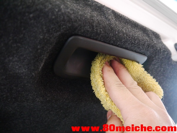

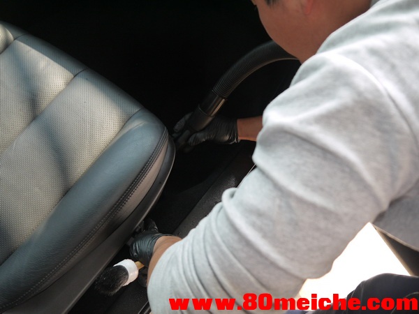

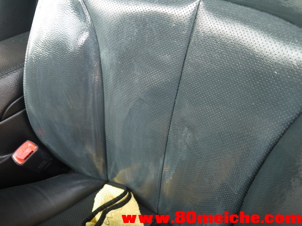

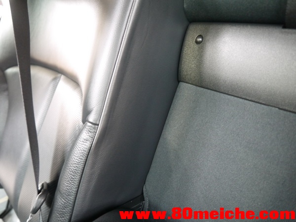

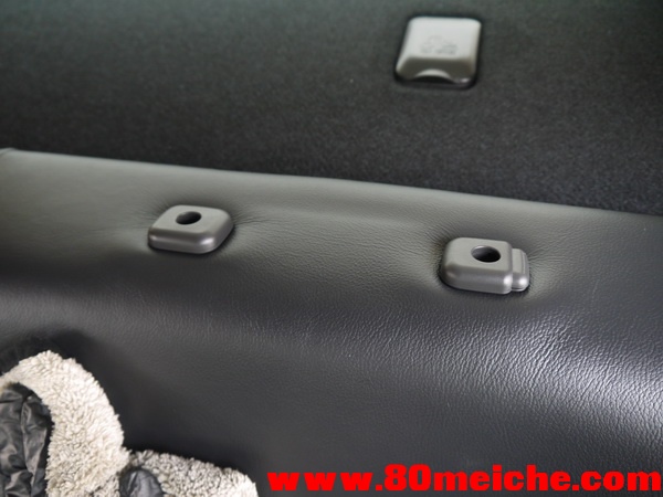

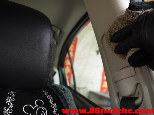

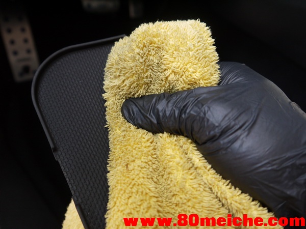

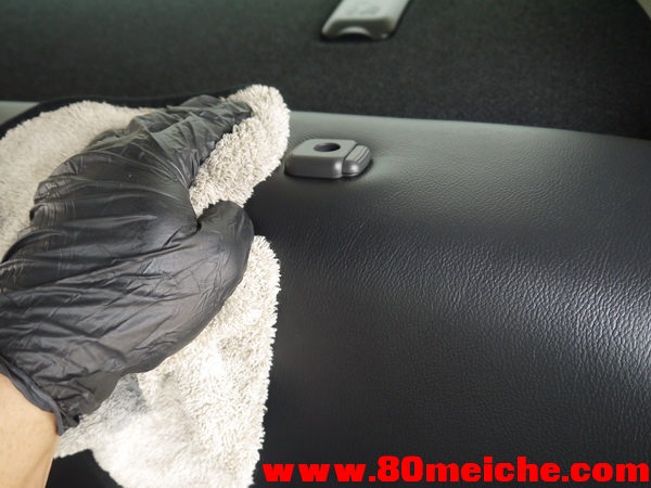

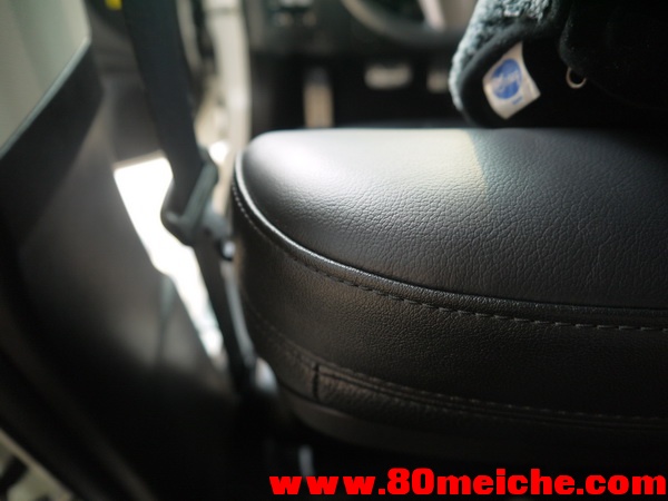

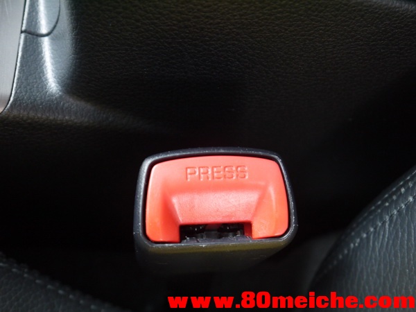

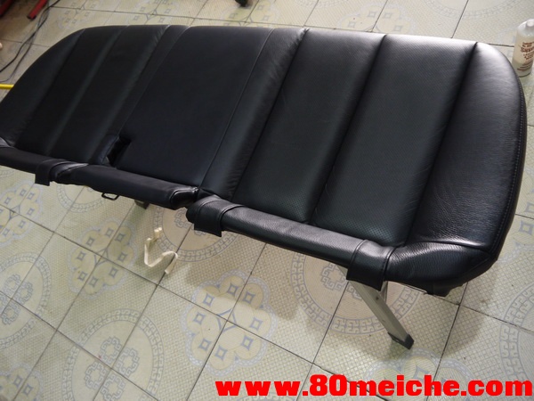

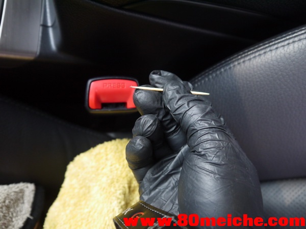

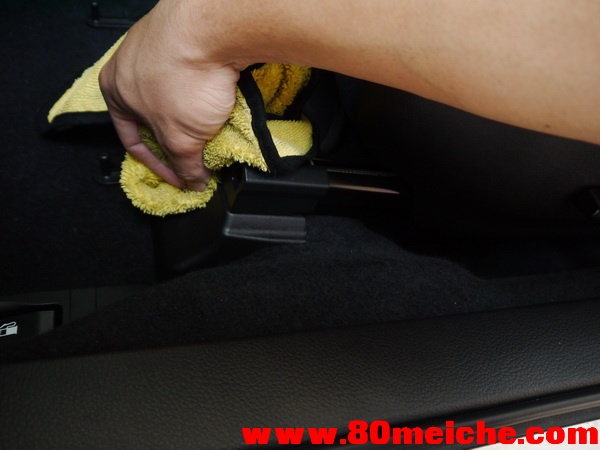

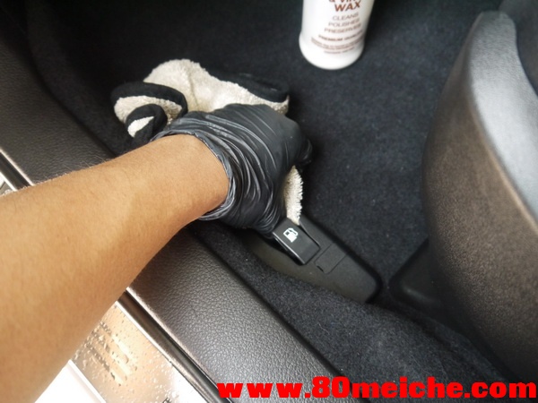

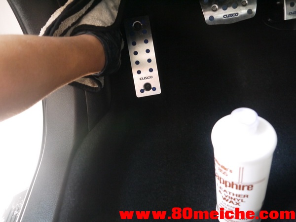

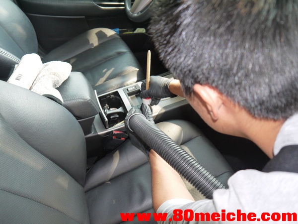

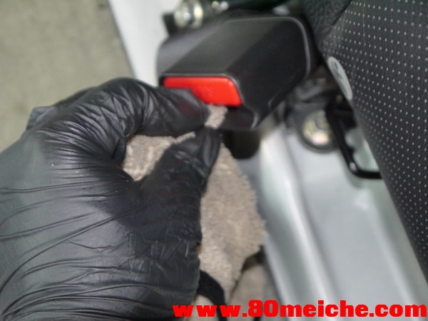

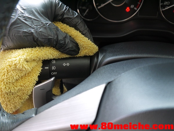

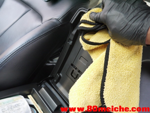

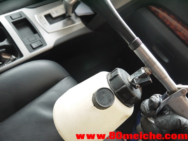

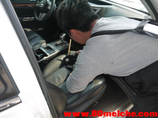

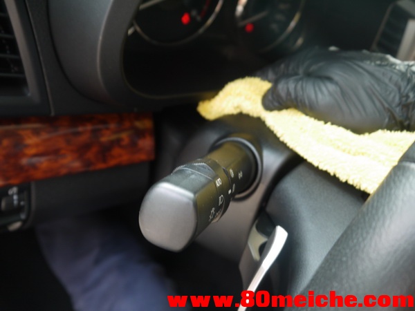

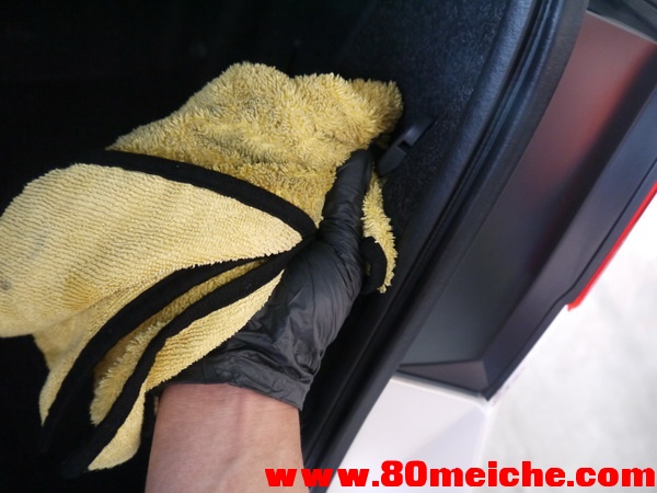

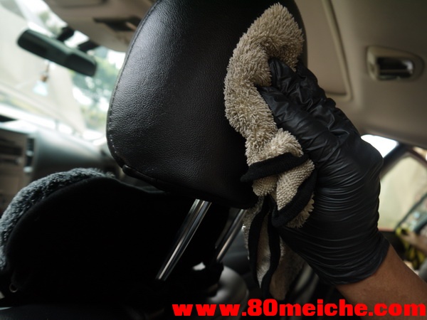

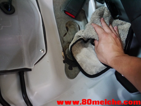

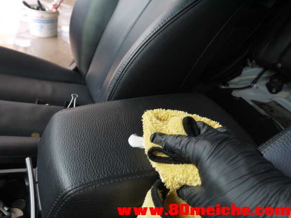

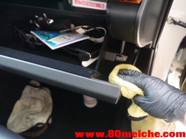

驾驶位不得不用D10101去清除一下污垢,这个污垢其实是衣服灰尘+皮革护理品结合一起产生的,其他座位可以用collinite855轻松去除。
清洁后,干净的感觉让人觉得身心舒畅……
上完co855后……{:66:}超喜欢这感觉

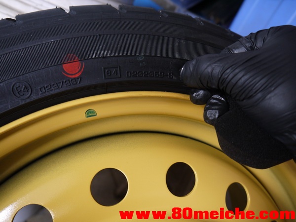

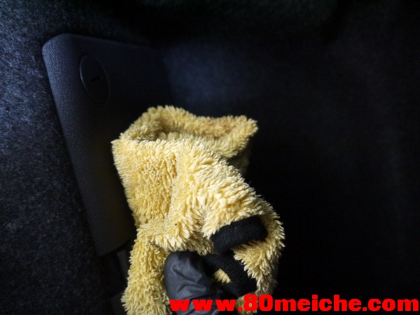

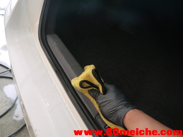

备胎,本来我想简单地用抹布清洁下灰尘就上蜡了。
但是让大家失望了,我并没有这样做。而是重新清洗掉那层怪怪的黑色重垢。没办法,我这个自我强迫症患者是完美主义者的近亲……{:37:}

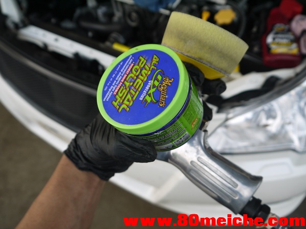

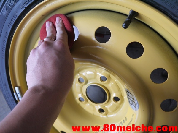

白鲨高温聚合物蜡
DODOJUICE轮胎酱
干燥后下掉鲨鱼蜡

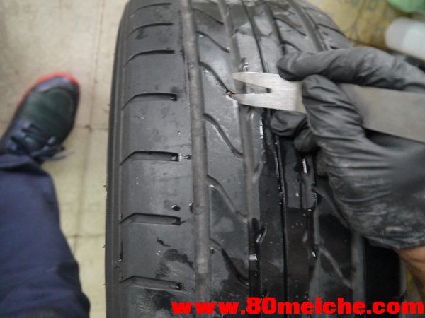

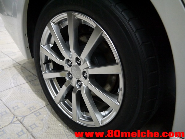

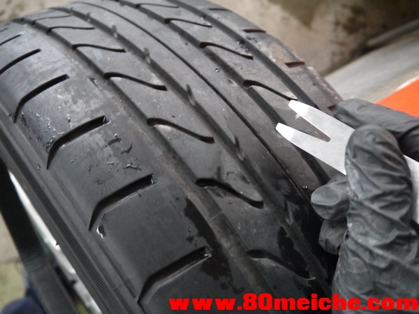

胎纹清洁,去除水份,以防装回车内会引起发霉现象。
备胎回家了……{:59:}
继续跟进一些细节
这个自然不油腻的质感,正!{:68:}

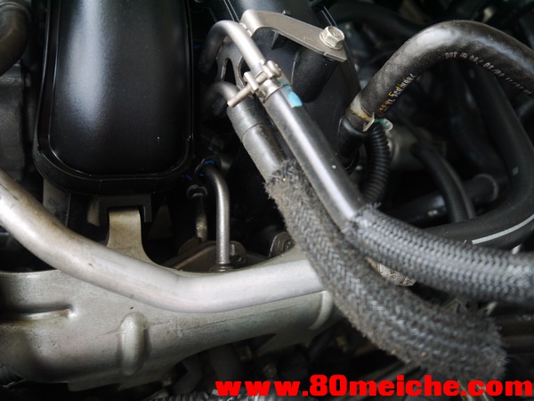

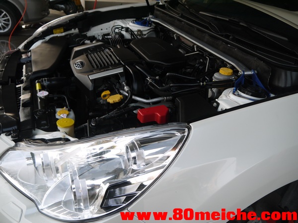

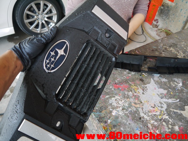

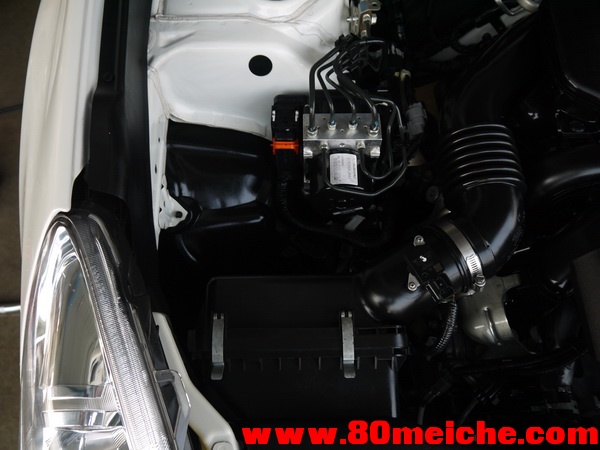

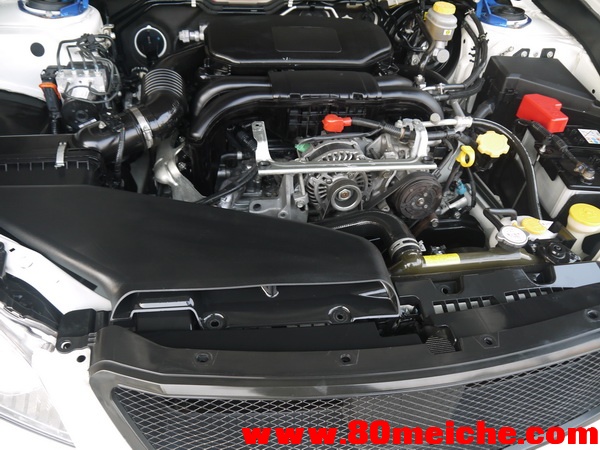

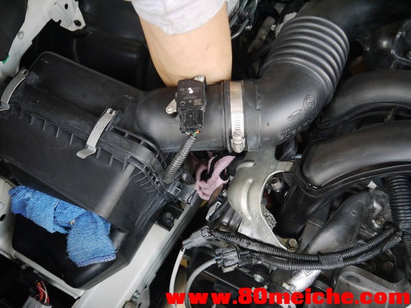

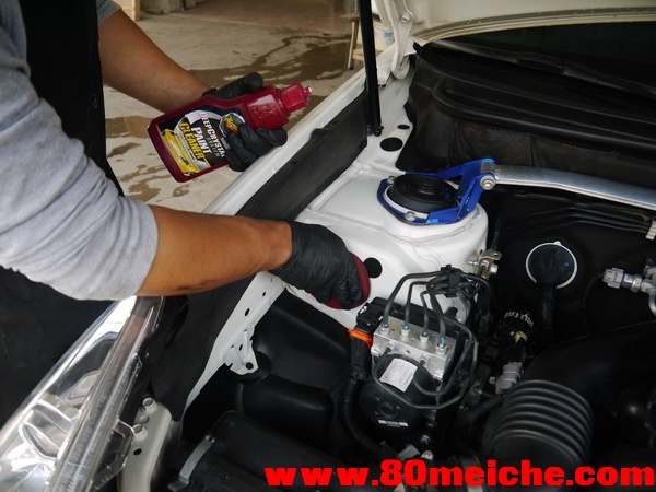

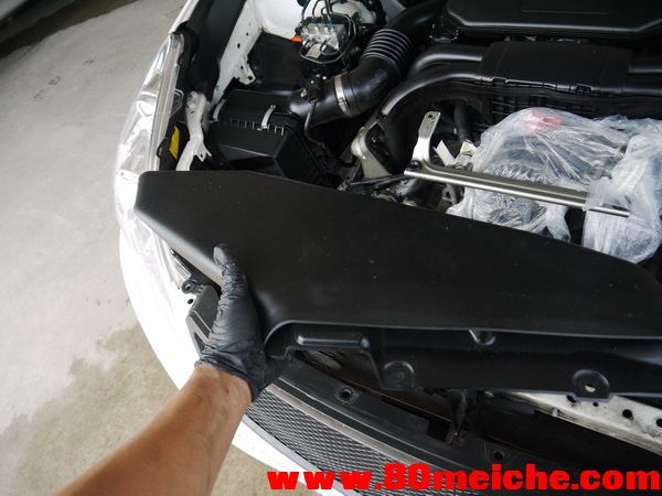

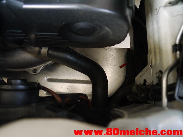

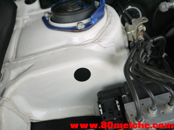

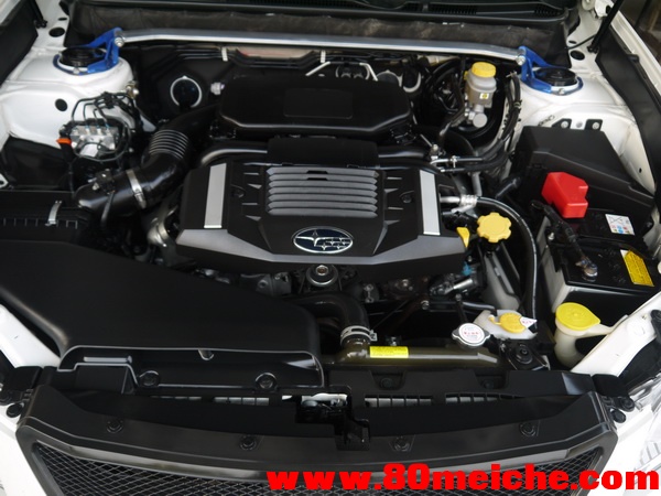

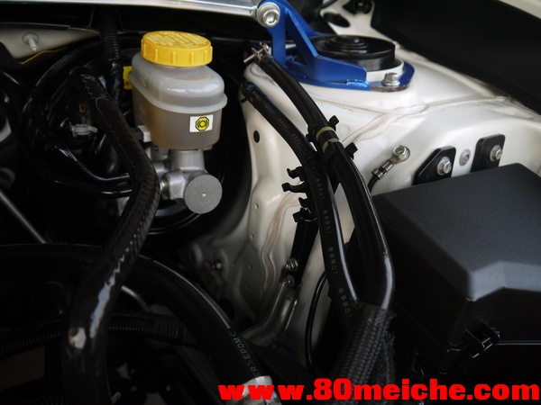

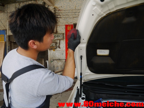

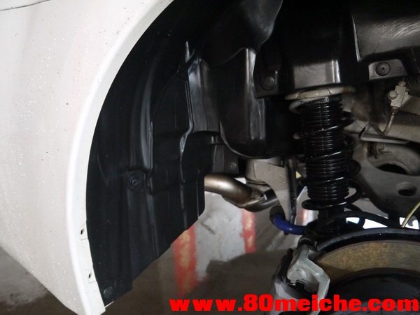

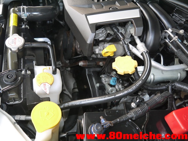

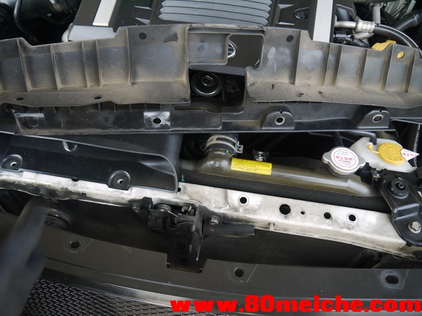

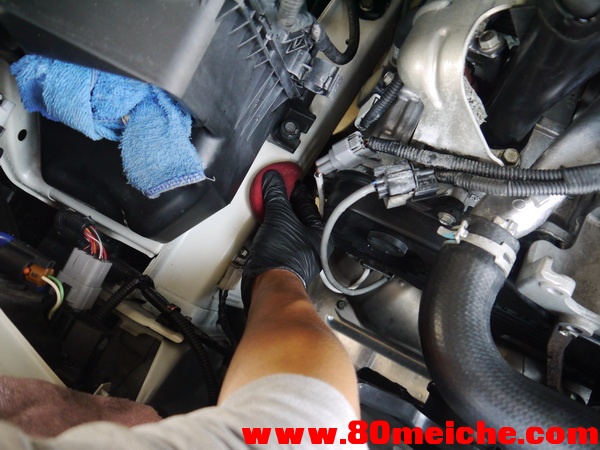

再来看看我们这个花费5小时才处理好的引擎室。不保养的车不算很可怕,最可怕就是处理好以前一直错误保养的车。
德国WURTH的封塑剂,这个产品真的很大问题!谁用谁遭殃……

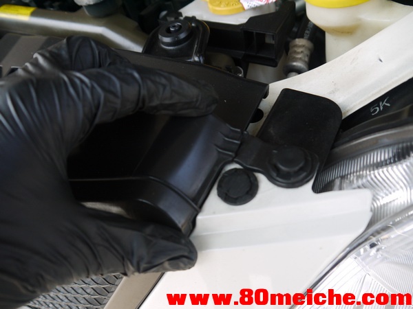

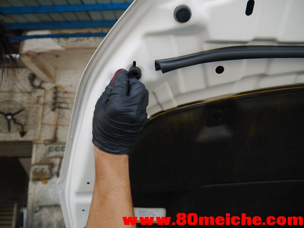

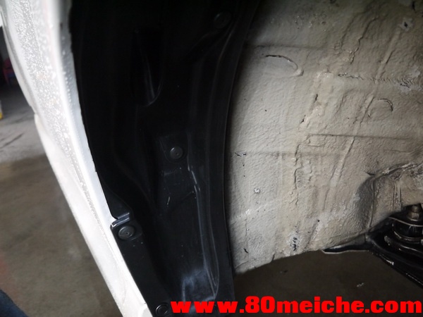

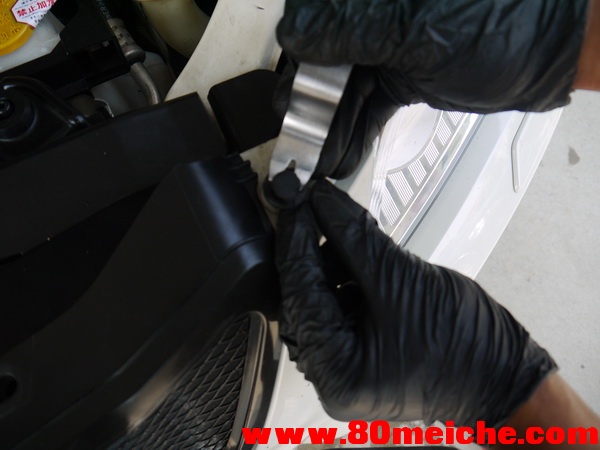

观察了10多分钟,觉得不拆除一些塑料部件真的洗不干净。于是动手。。。

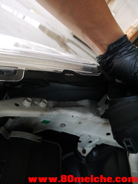

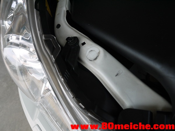

拆件时,发现这个细节早已断裂了,不知道车主是否知道?希望车主知道这个问题吧!真不是小弟我干的……不过这个断裂部件给了我一个提示,就是左边同样结构的,真的要更小心了。很脆弱。
全是重度油污,有点棘手!不过时尚无男士!我想,应该难不倒我的{:37:}
这里是进气口,里面的就是滤清了。
用柔软干净不掉毛的布把它堵住,千万千万不能进水。大家在清洁引擎也要注意这方面的安全。
特郁闷……手指轻轻一推,就一层的【塑料保护剂+灰尘的混合物】出来。。。太爱车也是个坏处。保养,是建立在合理科学的基础上的。只上保护品不清洁,绝对不行。
经过一轮苦战后,这个部件终于第二次发育……很坚挺 的水珠。
先用清洁蜡起渍!打算后续上鲨鱼蜡。不过要等抛完漆面才去上这个鲨鱼,合理安排工序。

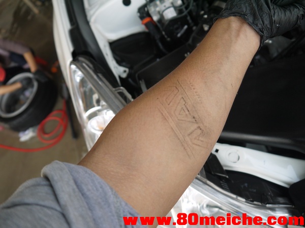

这个不是纹身啊……是轮胎表面被污染的旧蜡印在手上了。
D17001混合TAC 75%改性硅乳喷涂引擎室。比例是1:1,再加一份水。
看着舒服,不自觉地多拍了一些图片。大家别见怪啊

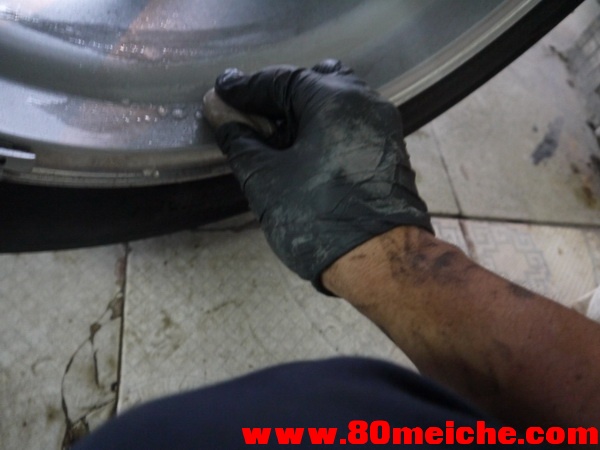

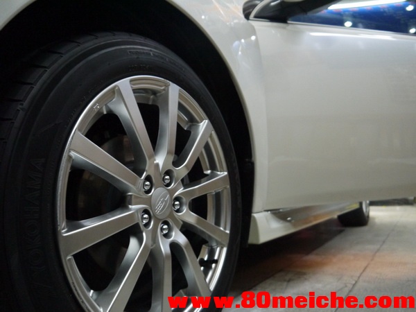

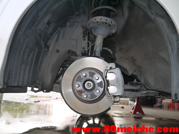

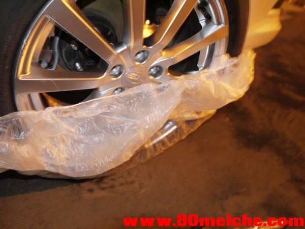

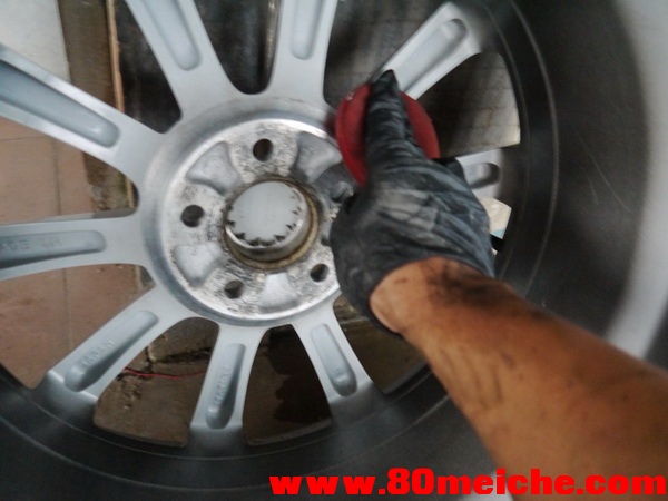

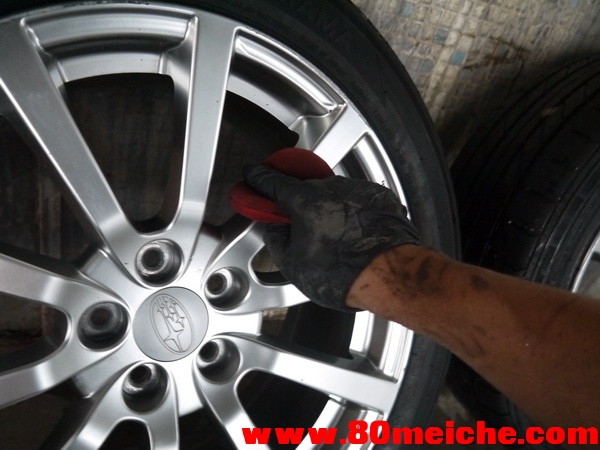

用比较旧的粘土清洁下轮圈。
我这只手臂。。。估计拾荒者也就这样吧……但我觉得很Enjoy,因为这是我最喜欢的工作。{:57:}
等会上蜡撕掉标记轮胎的美纹纸、

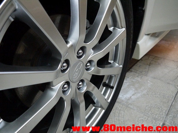

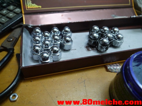

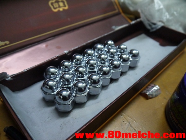

真心觉得亮!不是一般的亮,是超级的亮!你!你!你!喜欢这样的螺丝么?{:55:}
集合!
解散,自由活动……
其实时间安排得还算合理,螺丝清洁完,鲨鱼蜡可以下蜡了。
扭力扳手,110NM拧紧每一粒螺丝。

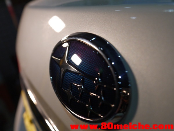

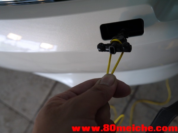

倒车雷达探头上卡到的旧蜡,其实柏油剂是可以作为蜡的溶剂,不过车标慎用,因为车标很多是黏贴式的,会软化黏胶,可能会导致松动车标的。

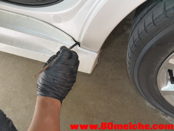

细节清洁。

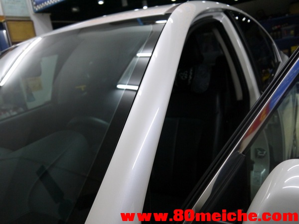

carpro白粘土+M34走粘土。
非抛光的细节部件遮蔽

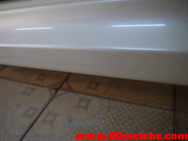

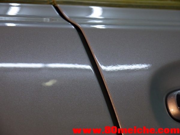

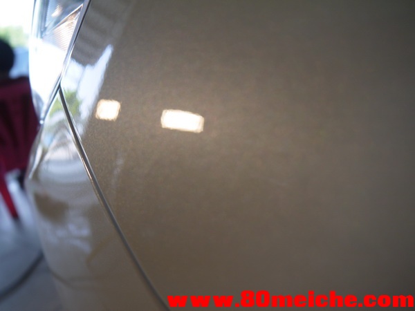

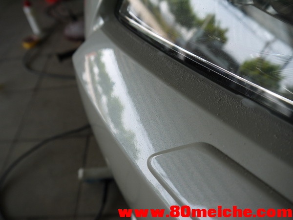

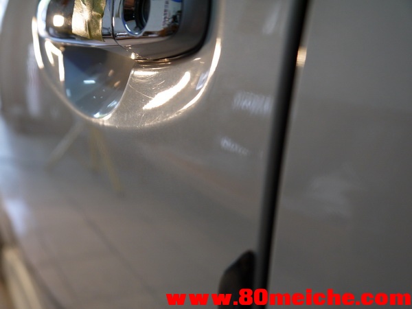

漆面检查
橘皮比较严重

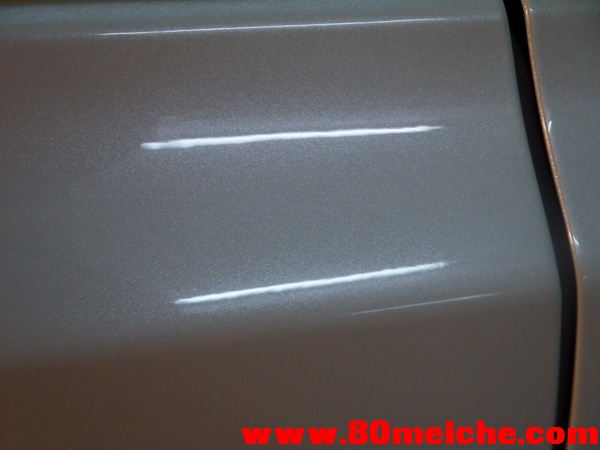

部分较深划痕。不过整车也就3条不到。平时勤打蜡,这时可以体验到这个勤打蜡的好处了。
右前门的橘皮……看着看着,我觉得非常难受!
右后门同样问题,这种状况只能通过水砂了。

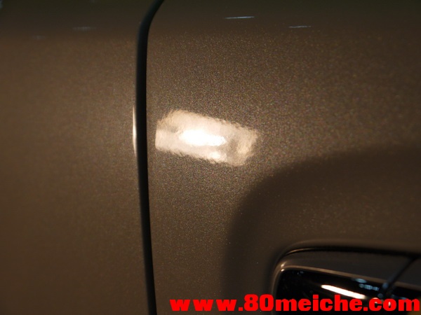

300倍放大漆面。观察微观上的瑕疵。有助更精准的判断施工方法。
这张可以看得出橘皮问题非常严重。
喷漆流平不佳。但又不水砂,我想问这位喷漆师傅,你怎么想的?
图片中间白色的那个亮点,就是砂纸痕迹,很明显看得出做过水砂处理,但是并没有做好这个工序。好吧,交给小弟吧!
钣金腻子打磨不够平整,也能看得出来,左上角的那个白光点可以看出凹凸不平的表面。这个修整起来有点难度。不过尽力吧!

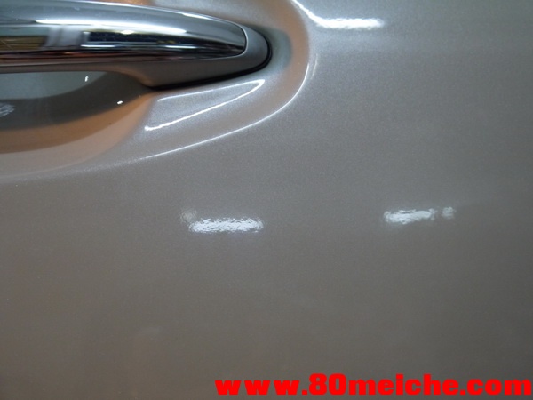

到处都有橘皮……

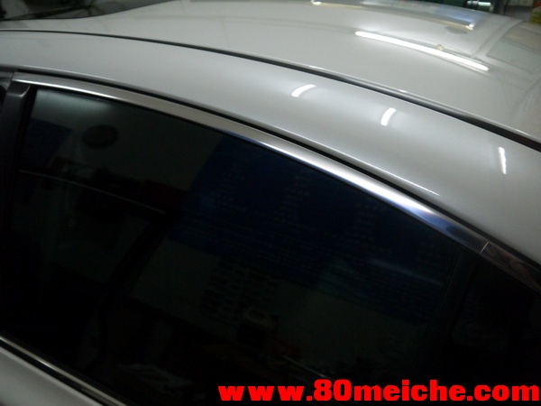

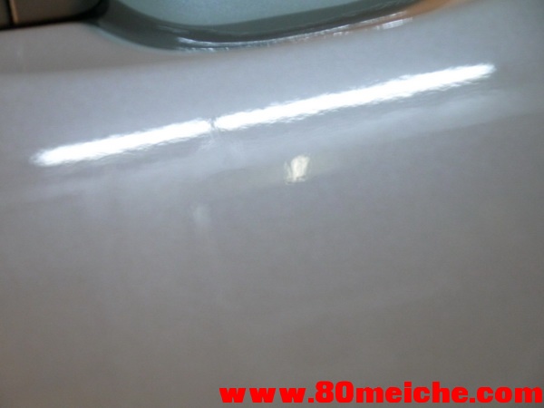

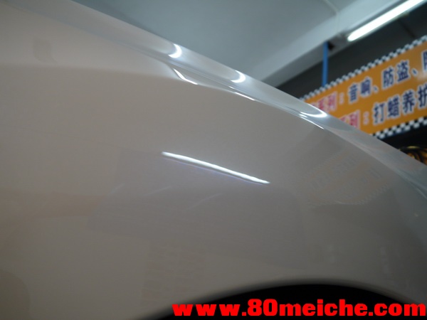

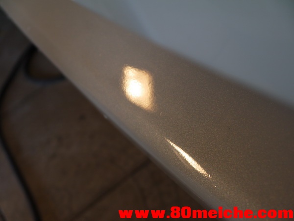

试抛了之后。。。

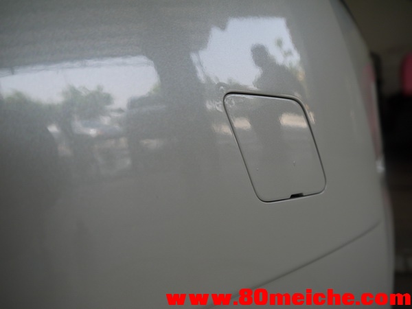

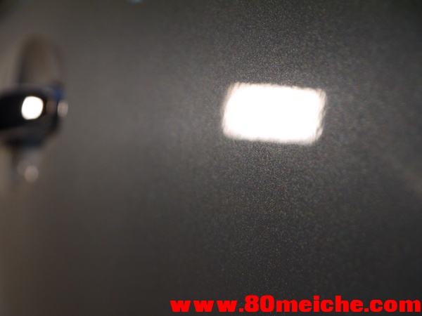

左边未处理,右边水砂+羊毛粗研磨

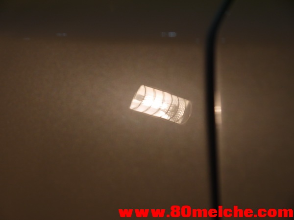

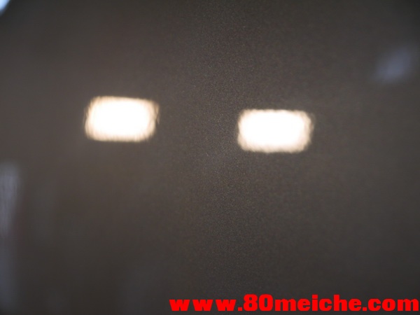

再来对比,3个光点是镜面反射,水砂过的。
上边的那个光点是未做处理的。呈漫反射状态。
再来一张!

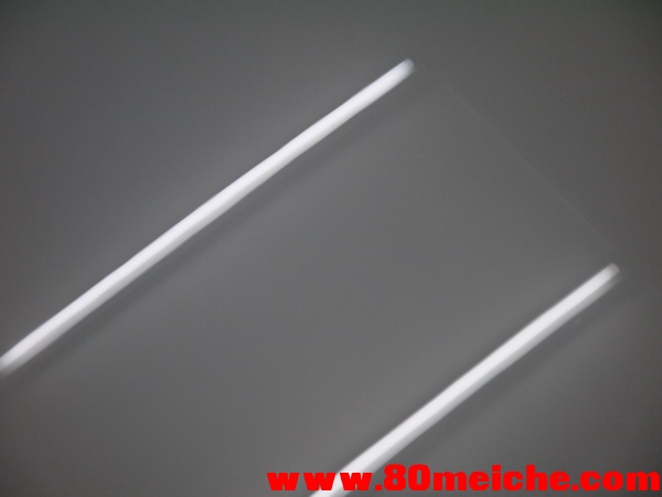

灯光的映射下,漆面由于不平整,出现了漫反射。
水砂修正平整度,研磨抛光过后,出现了更清晰细致的倒影。

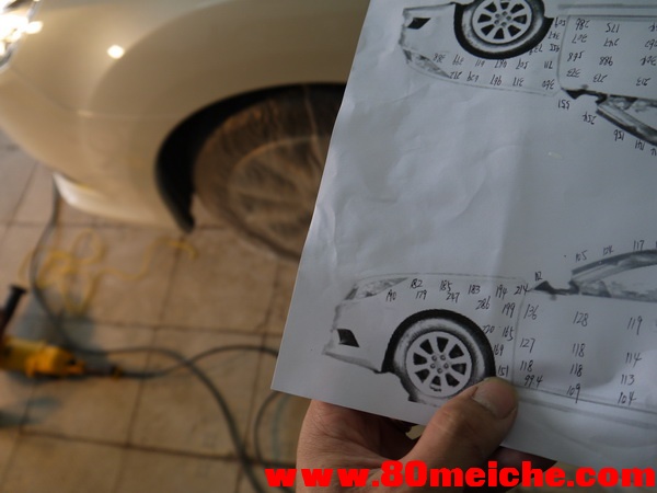

依据漆厚数据分析本车漆面的做法,一般我会花20分钟左右去确定施工方案。不盲干

除掉砂纸痕迹后。工作灯的轮廓出现清晰的倒影。

处理好之后,日光灯倒影也明显清晰了。

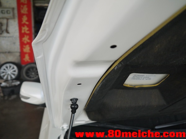

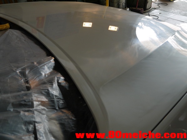

引擎盖也是重烤过,同样漫反射

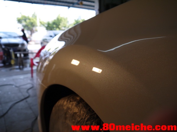

打磨到这样,橘皮还在的
一定要砂到这样,抛出来才是真正的镜面。
真正的镜面,就一个字:帅!

粤式牌照很容易拆的,无损就没那个必要了,市面上仿的很像的很多很多。
421
zst117 发表于 2013-3-10 10:15
明仔的水砂依然那么细腻··哈哈。牛
那个 车牌子拆卸 是无损么?
砂轮剖开固封,然后拧出螺丝,至于那几粒固封
换新的就好了

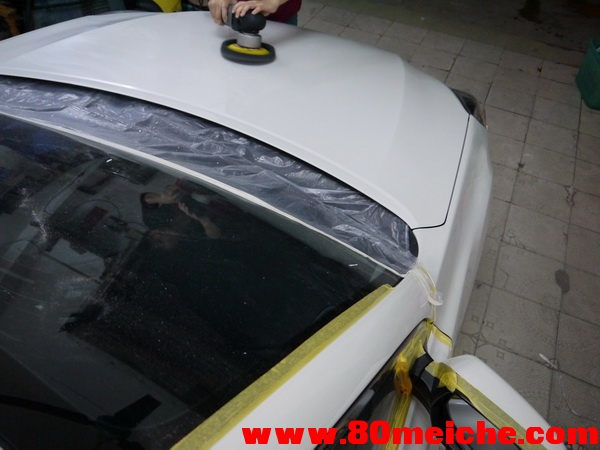

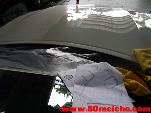

抛光未完成,只能留到第二天去做,所以罩着防尘。
天终于亮了……
继续

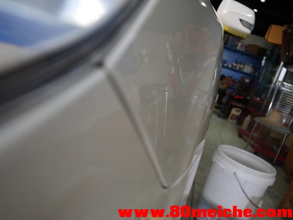

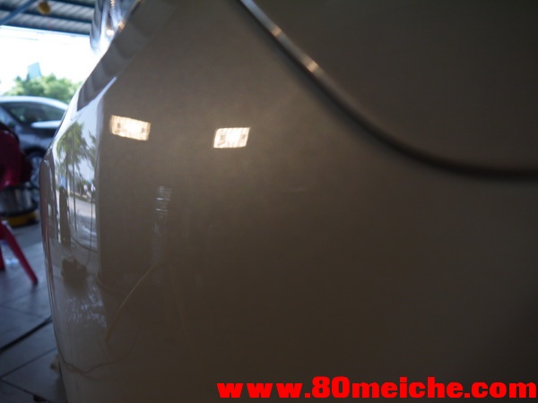

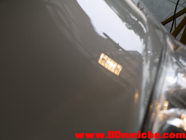

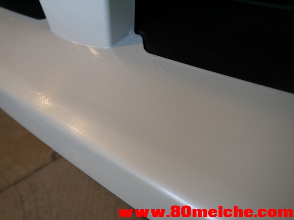

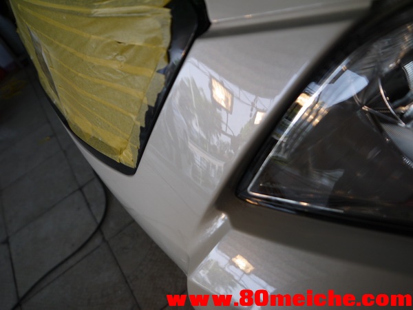

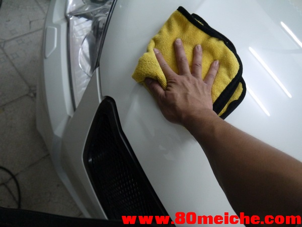

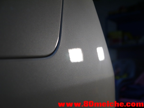

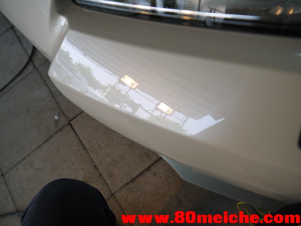

橘皮还有木有?

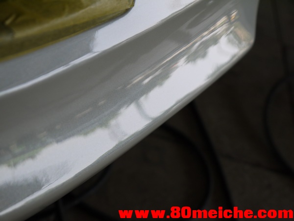

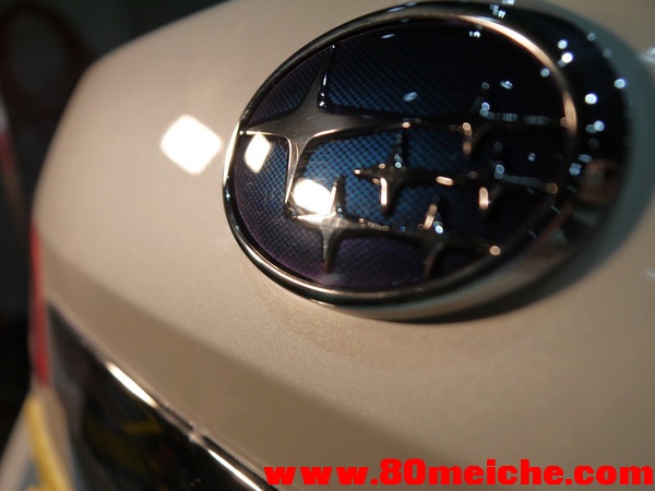

谁说白色车不反光?

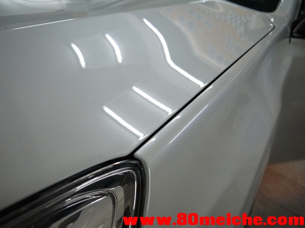

处理好的镜面(左边大灯下的保险杠)
未处理的橘皮(右边大灯下的保险杠)
同样左右对比
保险杠下唇
流平不佳,有挂流……

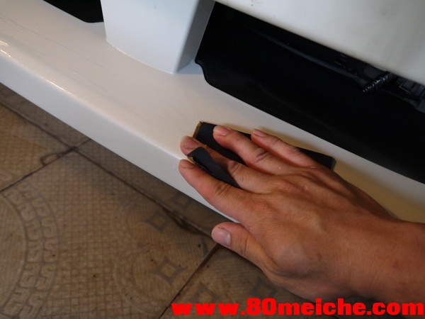

400#水砂局部打磨掉垂流。

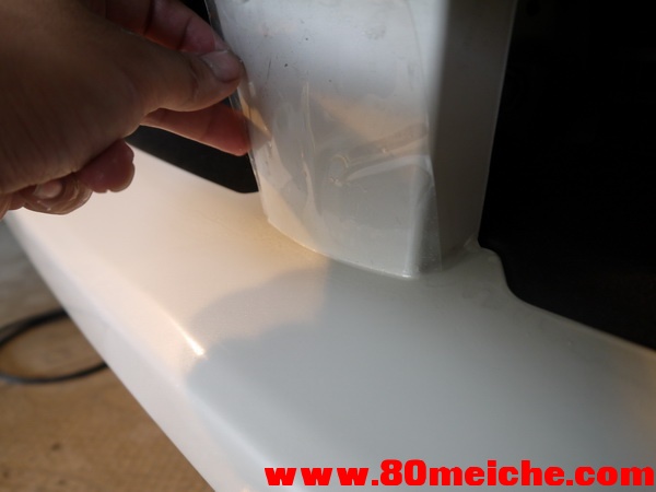

贴上犀牛皮,以防抛水砂的时候,盘的边缘会打伤垂直面的漆。
处理完后,非常舒服的镜面出来了

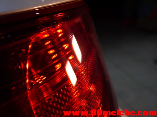

这个灯真的保养的好!那些细纹是需要我去发掘的。车主的水平高,车况状况也够好!
