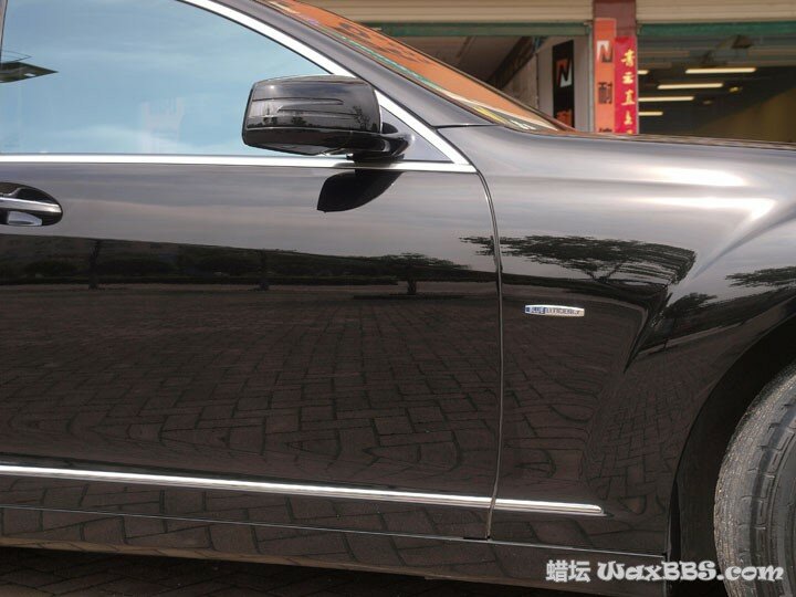

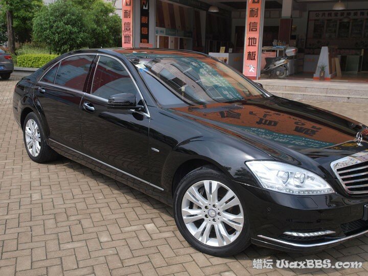

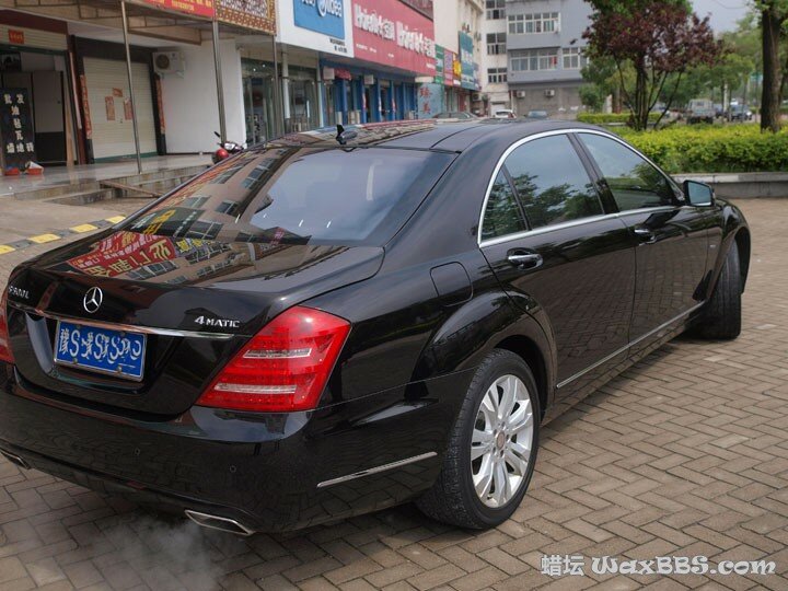

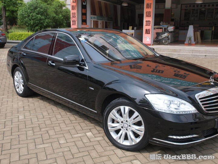

正在休午,来了一台奔驰S500L 车主表示漆面变色严重,开到太阳下发现很严重的水锈氧化,金钢漆常有的事,但没有见过这么严重的情况;

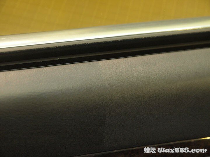

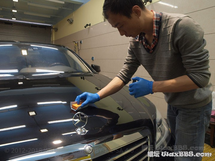

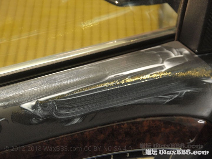

对驾驶位车门局部校正了一下,效果不错。

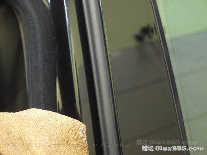

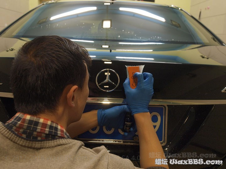

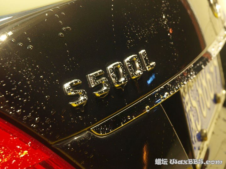

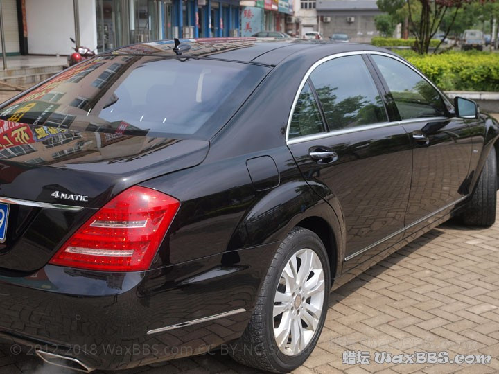

特别是后标位置,花了三个多小时才校正过来。

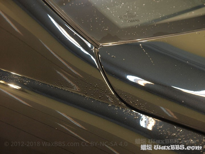

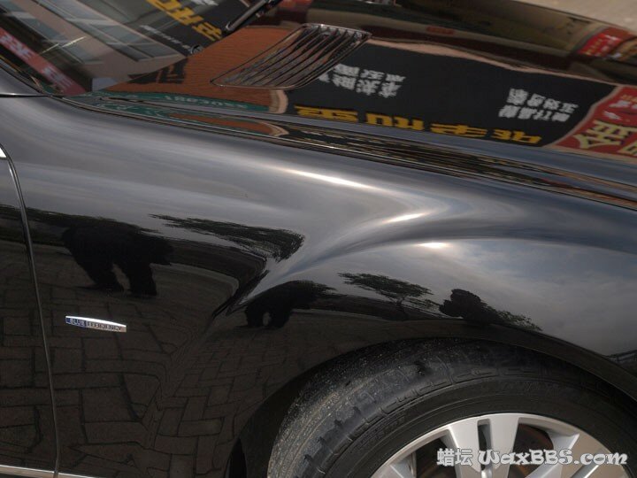

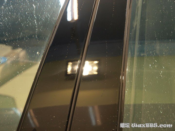

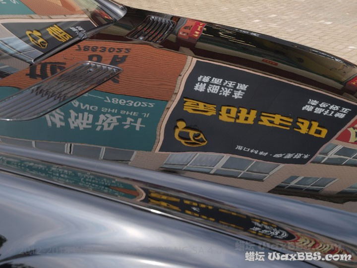

很严重的变色,在太阳下非常明显。

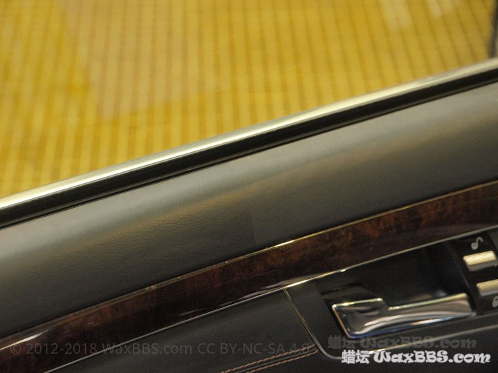

车身划痕和开始老化的内饰件;

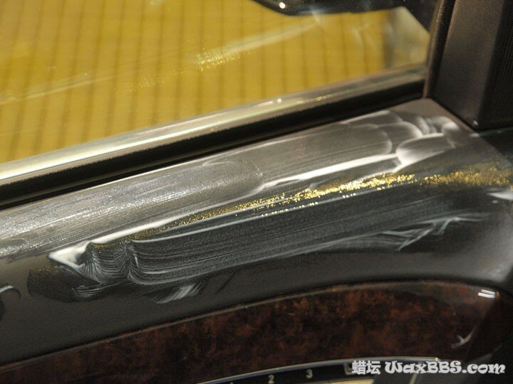

边缝清理和漆色校正、表面划痕处理前的准备工作;

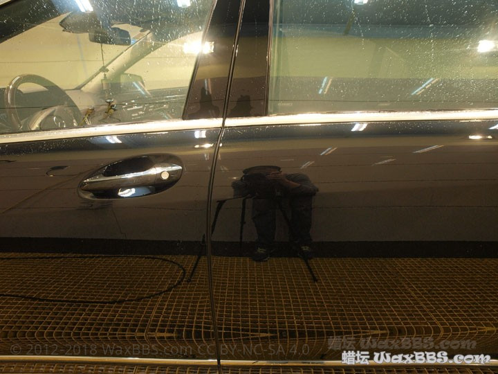

这些都是粗暴洗车的结果,把车开到阳光下,或是用我们这种专用抓痕灯可以很明显的观察到;

这种太阳痕就是洗车洗出来的,不用抛光,直接做镜面就行了。这样不会存大漆损。

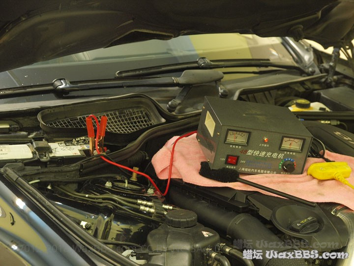

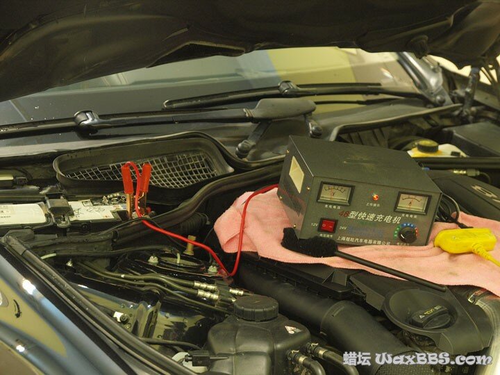

固化的时间,给车充电,这部车的电量不太好。

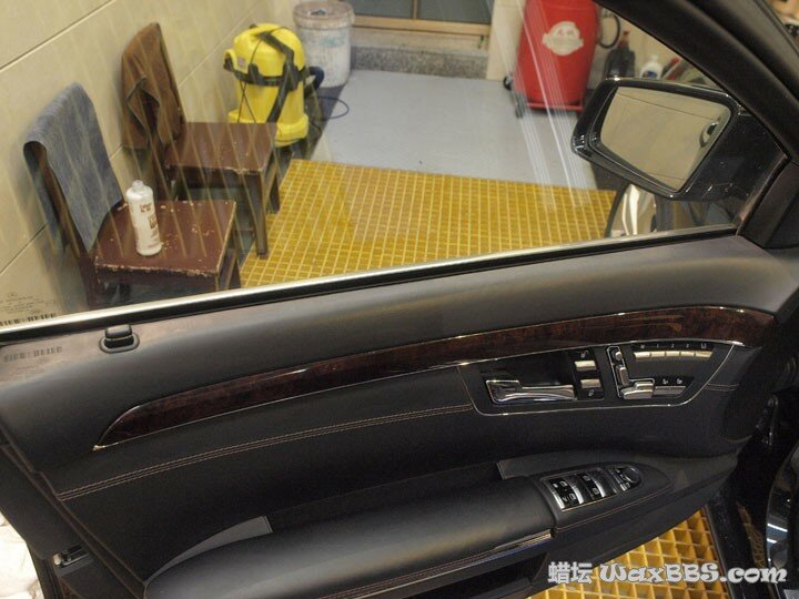

肉饰部分;

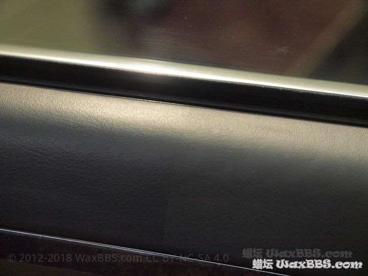

内装部分上保护;

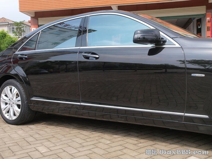

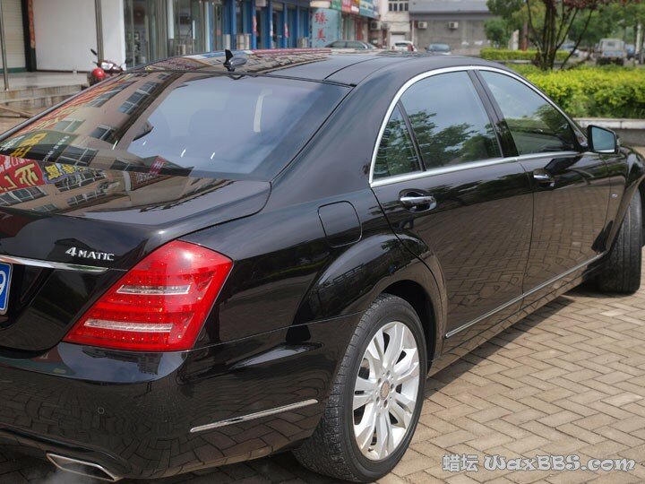

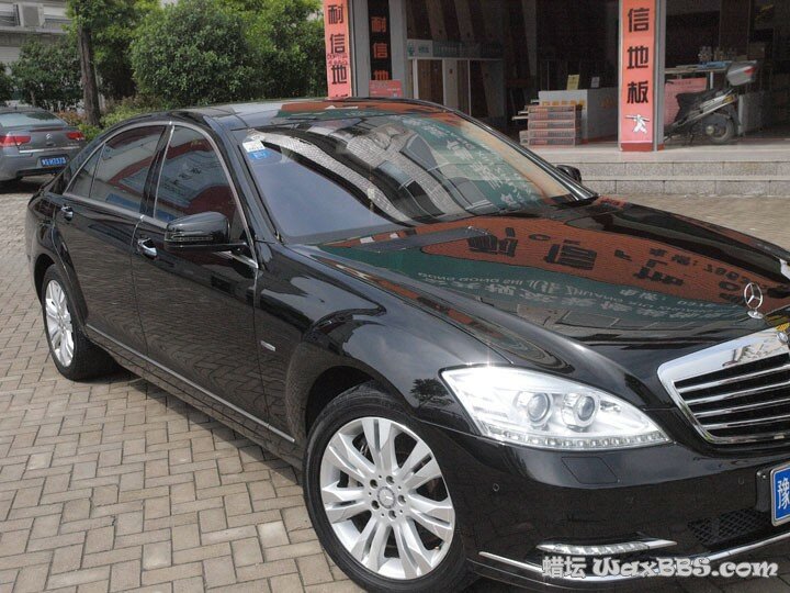

次日,车主来提车,开到阳光下看看效果;
