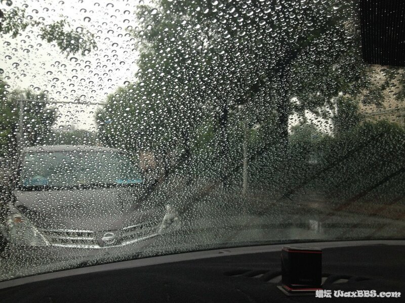

进入雨季了 自己摸索着涂了一层Rain-x,方法跟上蜡一样,固话了大概30分钟就擦掉了,现在效果是这样:
为什么雨水还会留在上面……不是一下子就滑掉了么{:228:},是不是我的使用方法不对 {:229:}

感觉玻璃没洗干净
洗完车的玻璃 即使没用rain x都不是这个样

前挡不用涂抹这个 雨刮够用了 实在想要那个效果必须先除油膜
侧玻璃和后视镜 涂抹就够了
我自己用的快喷那种拨水产品 现在没有卖的了 喷出来是水状液体 不到40元 差不多250毫升
主要是很方便 不需要预处理 下雨的时候直接喷上去 抹布随便擦一下即可 这种适合雨量不大的地区
经常下雨的建议选用能够持久保持的产品

洗车前确实没有除油膜……但是也是用雨中宝的玻璃清洁水洗过1次啊,都是按说明书施工的 先把玻璃涂花,然后擦掉

2个月后的效果,关键玻璃要洗干净,你途雨敌要等他干,玻璃出现白色痕迹了,就可以用过水拧干的毛巾擦干。

我个人觉得楼主应该有两点失误
1:前档玻璃没有完全清洁干净,也就是大家都在说的没有清洁干净油膜
清洁油膜有两个方法,第一个是使用粗抛等级的漆面研磨剂,第二是8楼吉吉所说的产品99油膜去除,这两个都能方便快捷的去除依附的油膜,价格也实惠
2:玻璃镀膜剂涂抹在玻璃上也是有点技巧的,涂抹的唯一目的是一定要涂抹均匀(均匀的意思是每个地方都要涂到,而不是一定要每个地方涂抹的量要一样才均匀),涂抹的手法建议按我说的涂,一般都不会需要返工,首先按打圈圈的手法涂抹一小块区域,按40CM X 40CM的区域大小打圈圈涂完以后,再在已经打过圈圈的区域从新横着来回再涂一次,最后再竖着回头涂一次,然后,就可以再继续下去另外一个区域,重复以上动作。(期间镀膜剂不够了中途可以添加到海绵或者涂抹的布上),这样操作,我保证不会需要返工在局部涂抹~{:60:}

{:27:}我这里也有一瓶雨敌Rain-X,购买的时候问过怎么使用的,1.首先要对玻璃进行除油膜处理。2.要确保玻璃是干透的不能带水!3.小面积喷涂在玻璃表面,用镀膜用的纤维棉巾涂抹均匀,或圆或井字(反正要均匀)。4.微干的时候再大面积喷涂一遍,这次不用涂抹。5.等到干透之后再用纤维毛巾把玻璃擦透亮就可以了,希望能帮到你!
