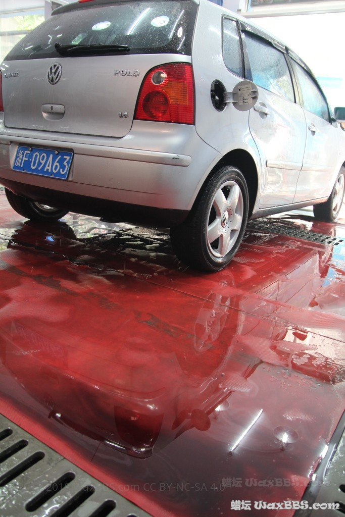

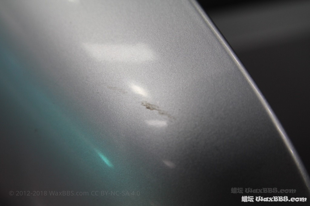

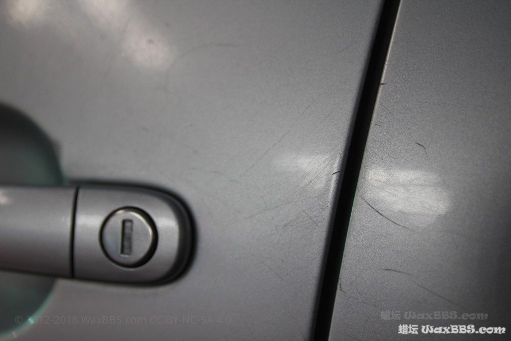

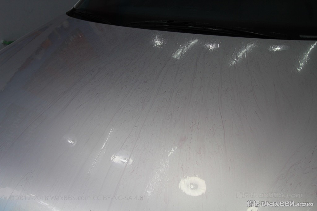

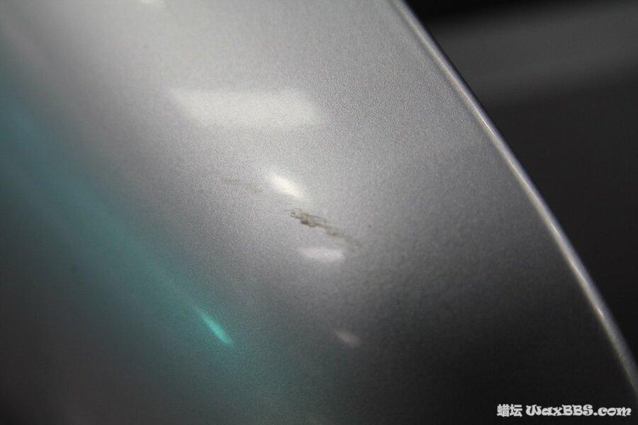

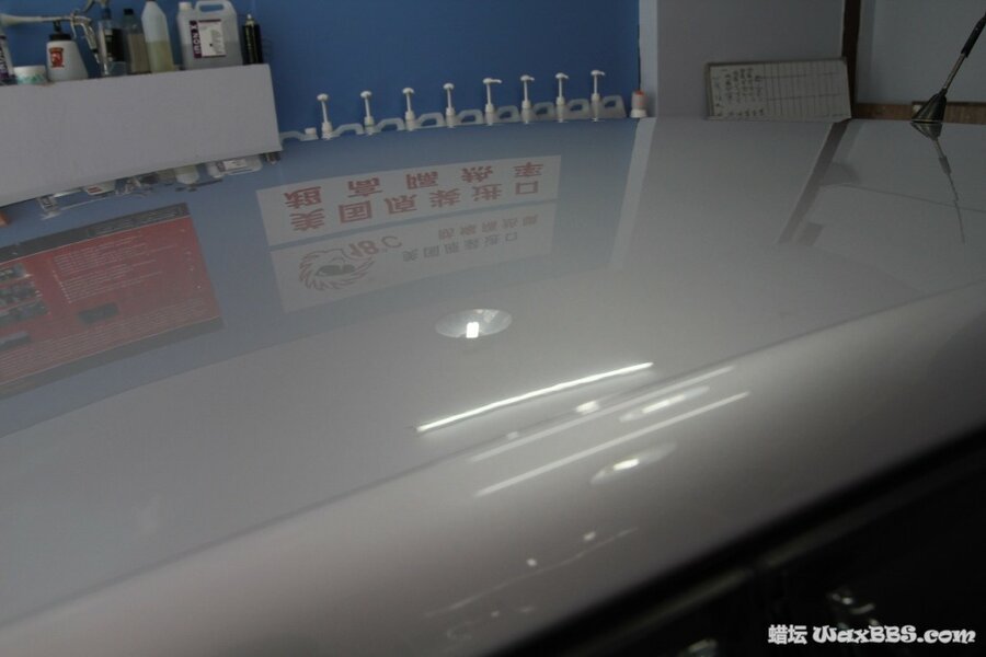

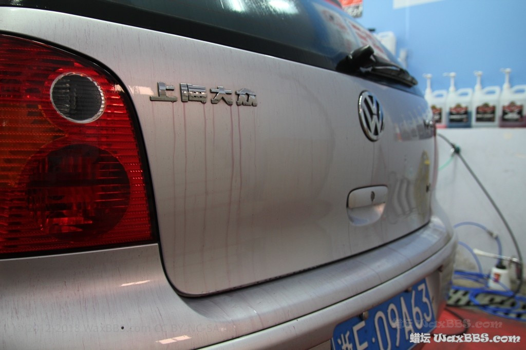

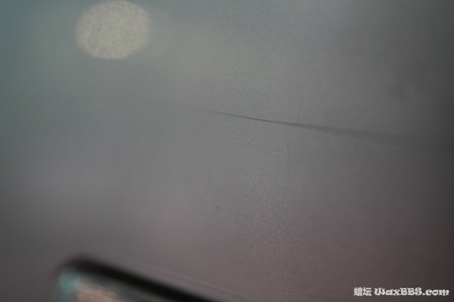

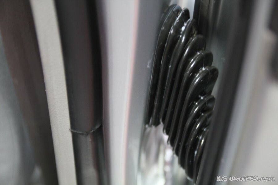

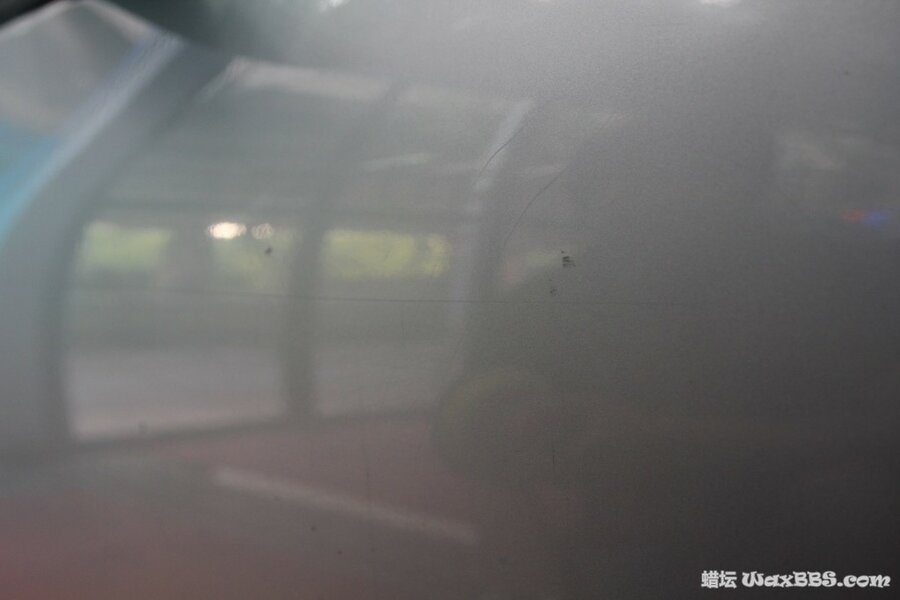

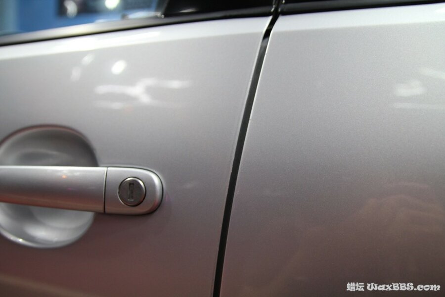

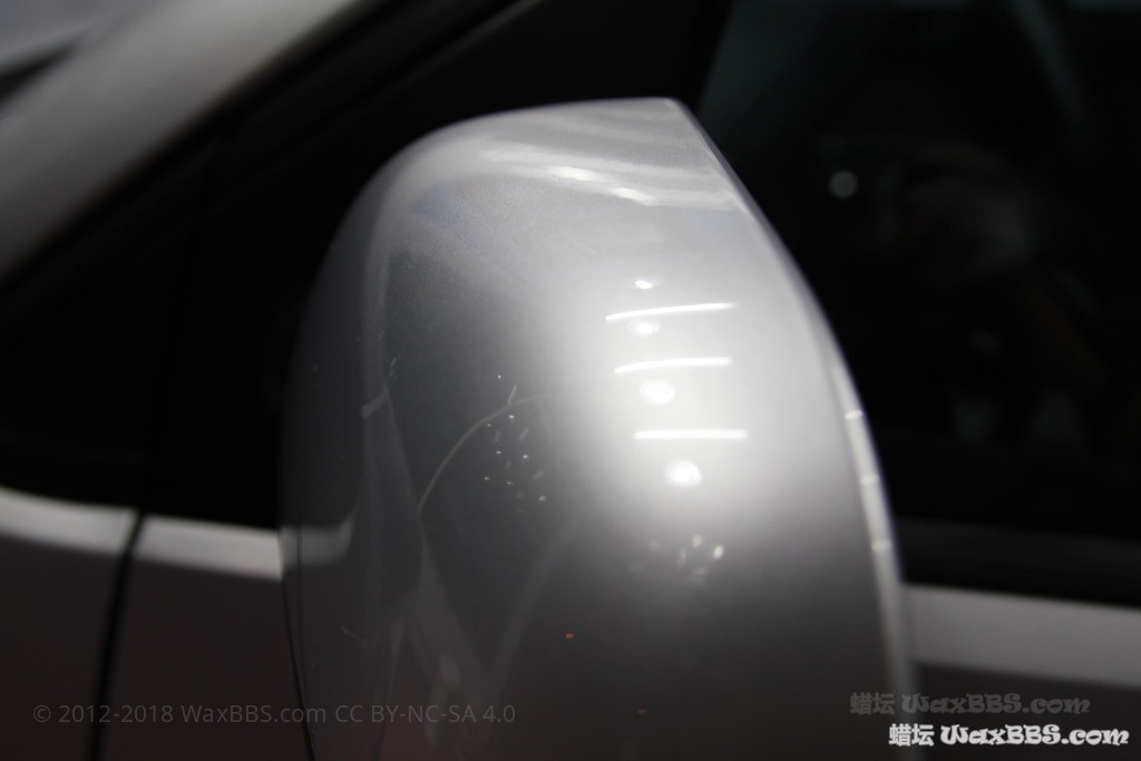

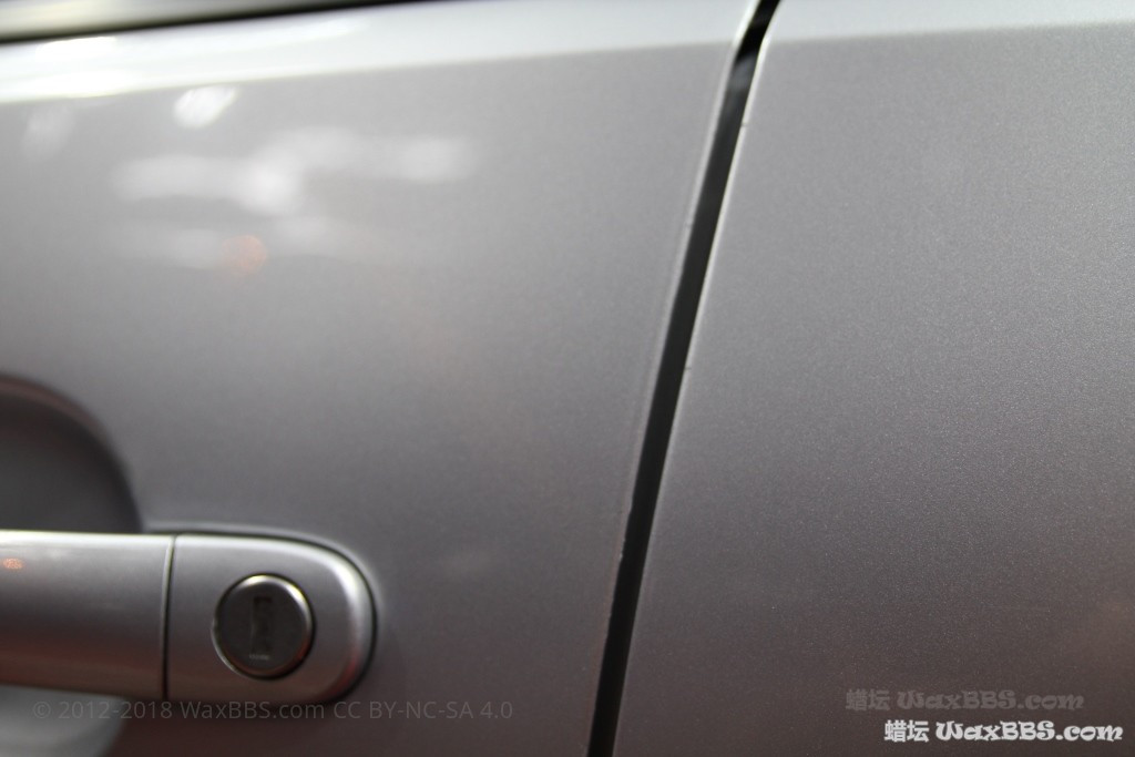

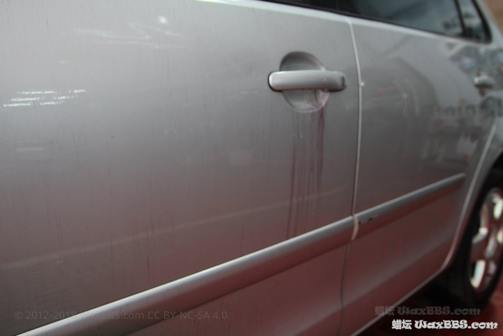

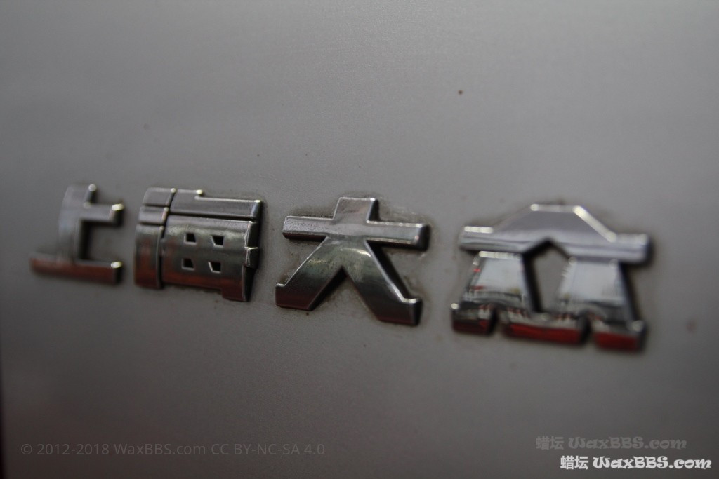

前阵子做的车,施工前拍照

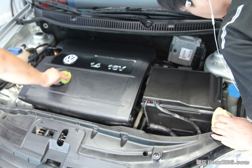

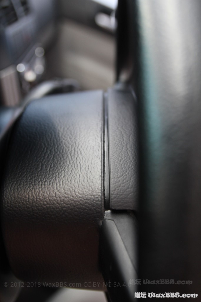

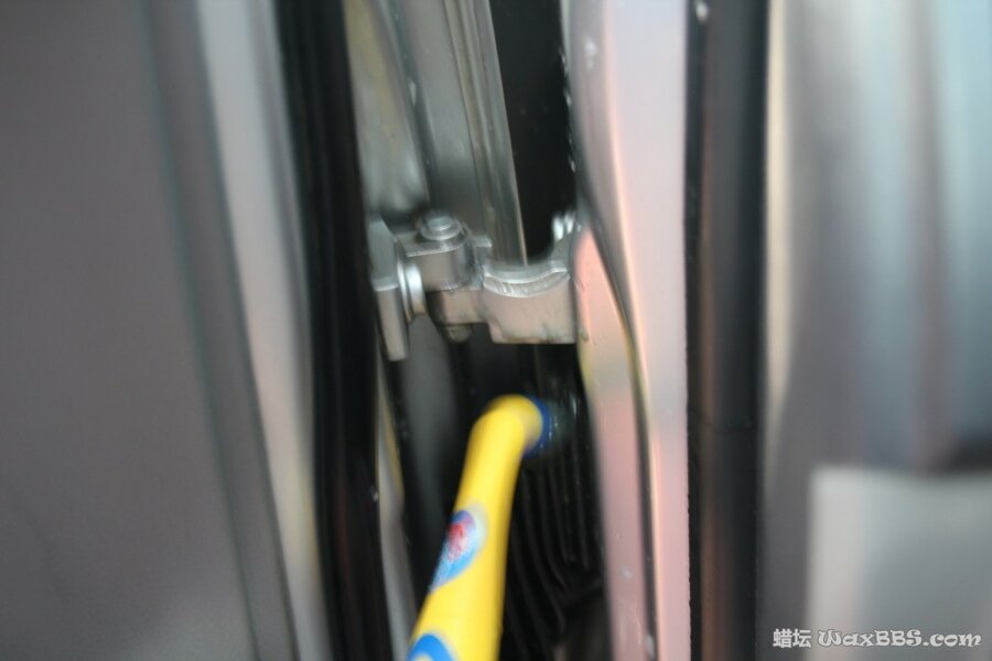

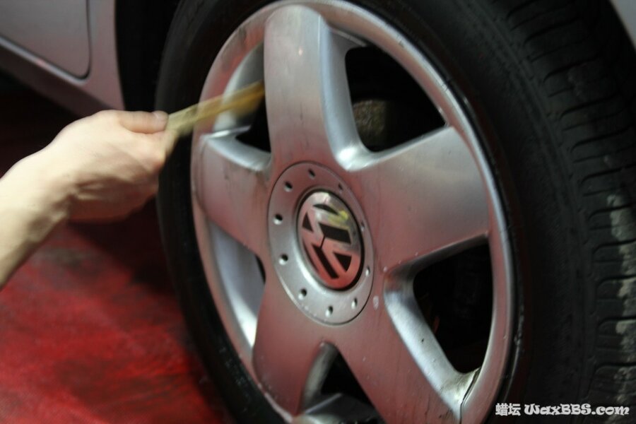

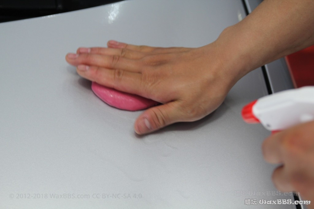

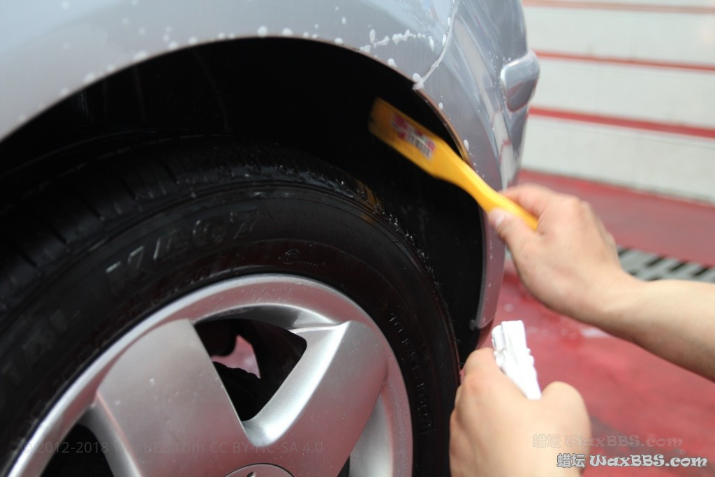

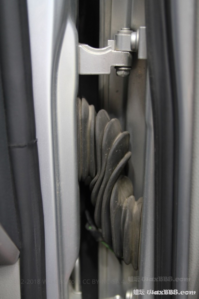

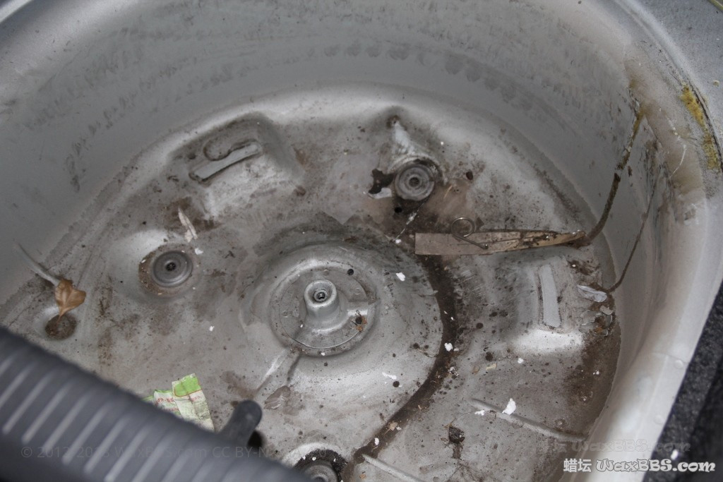

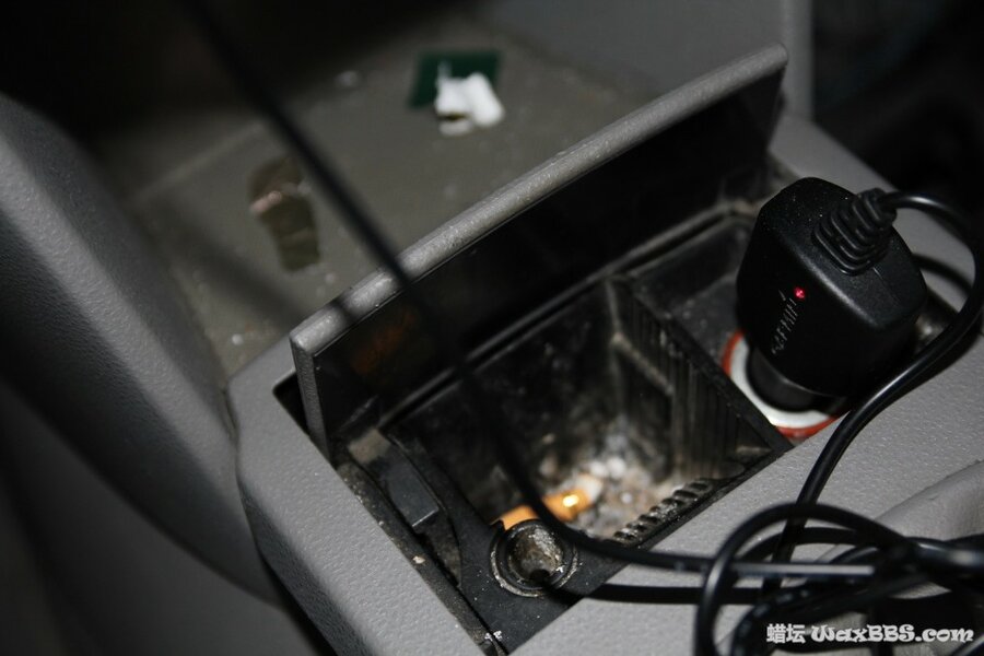

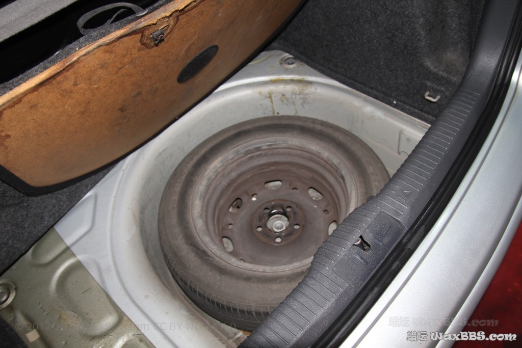

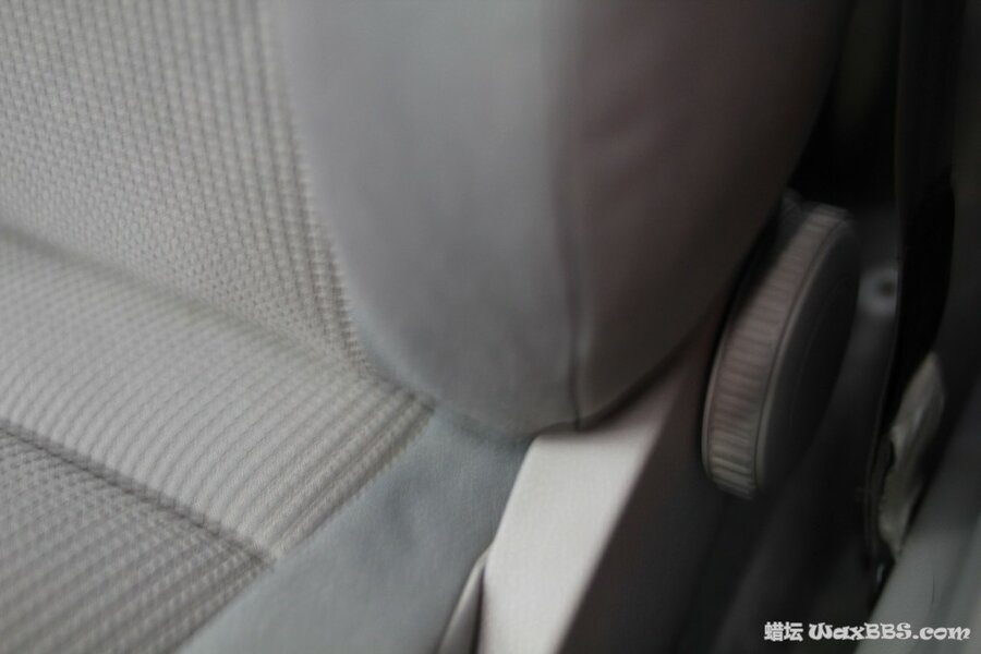

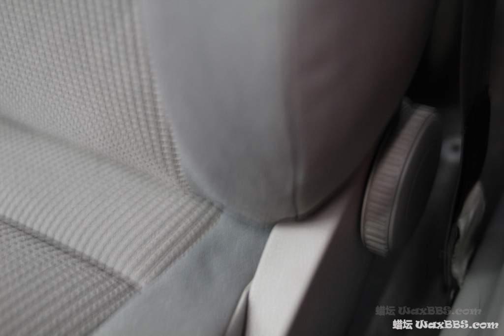

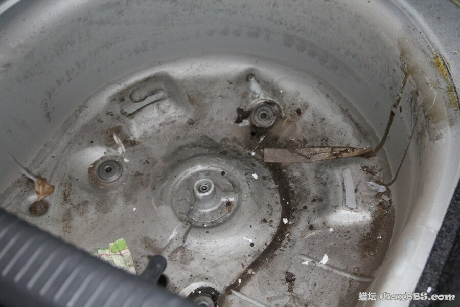

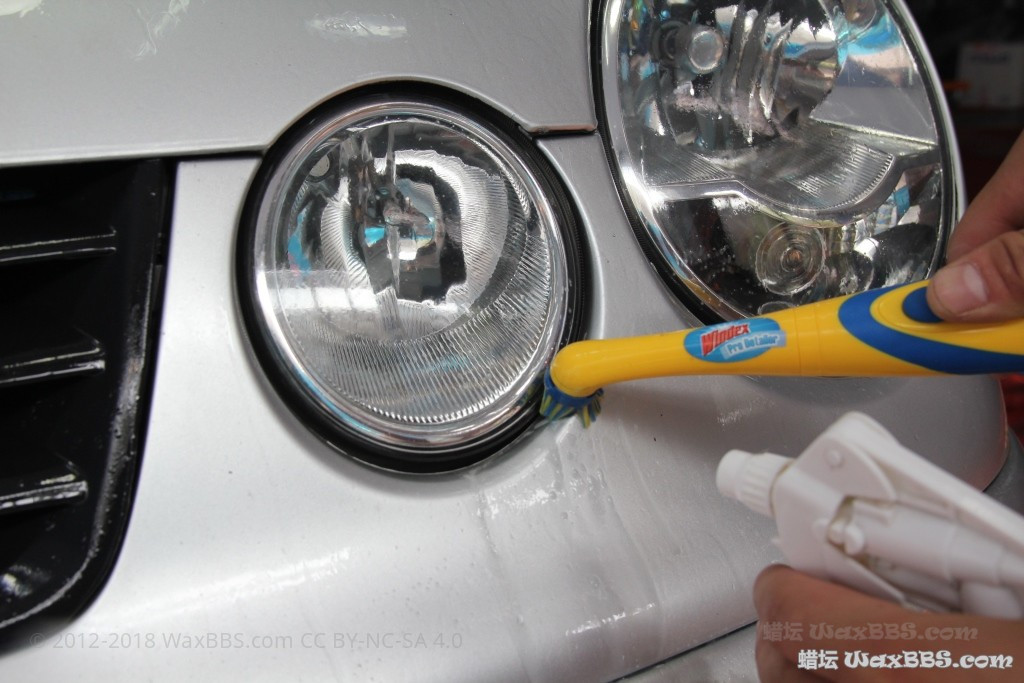

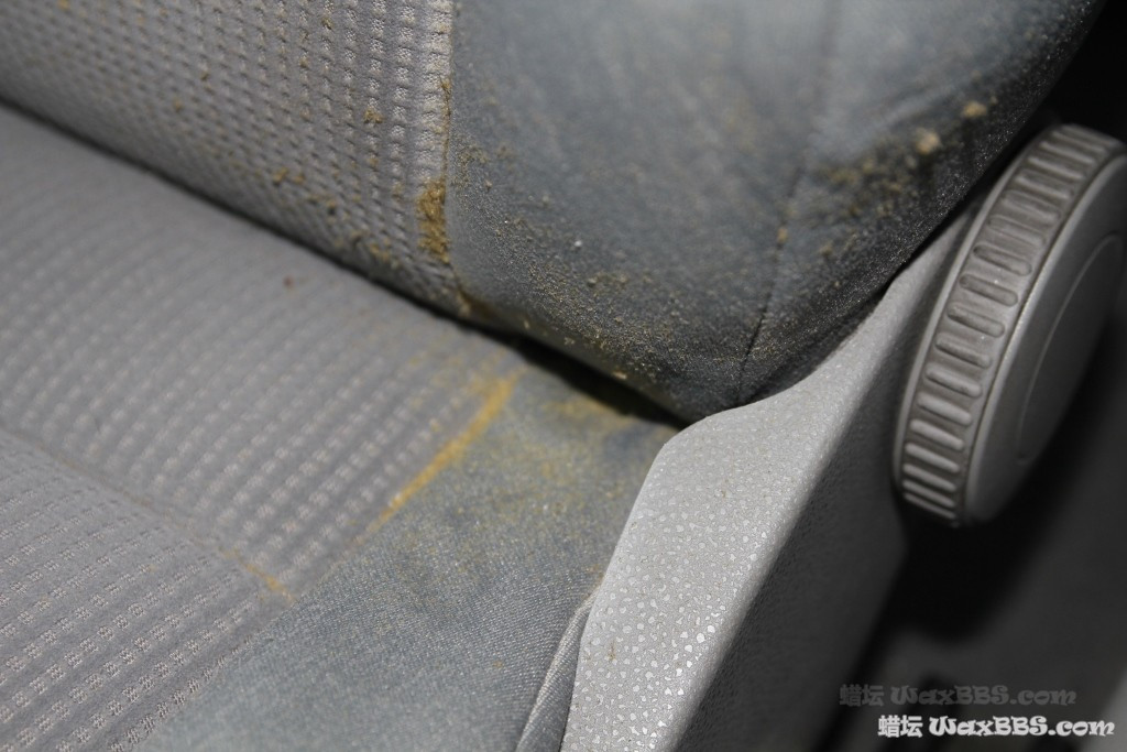

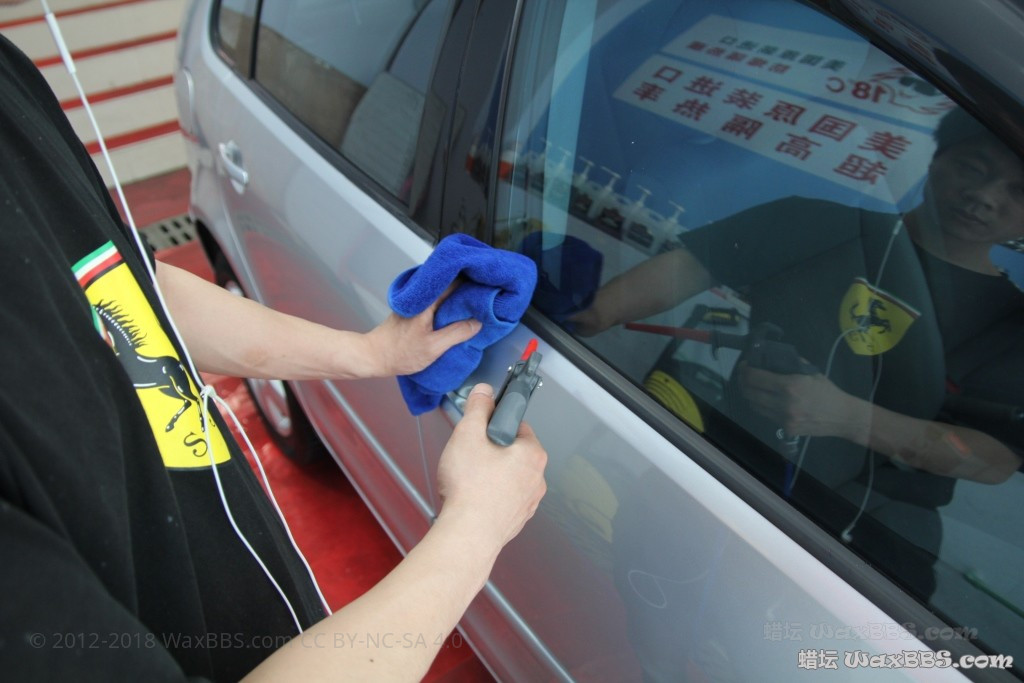

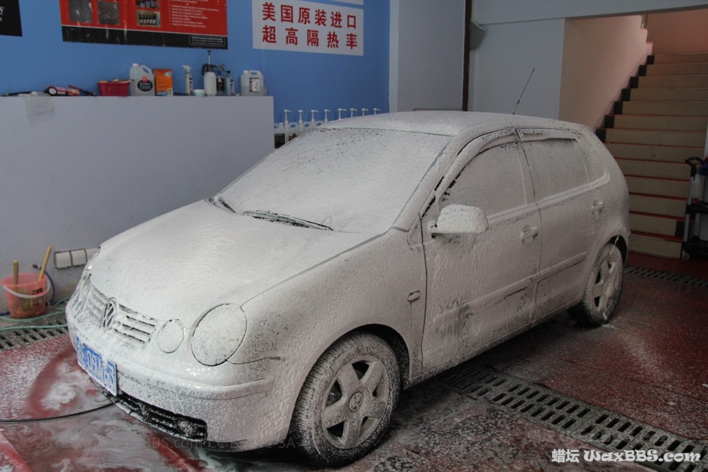

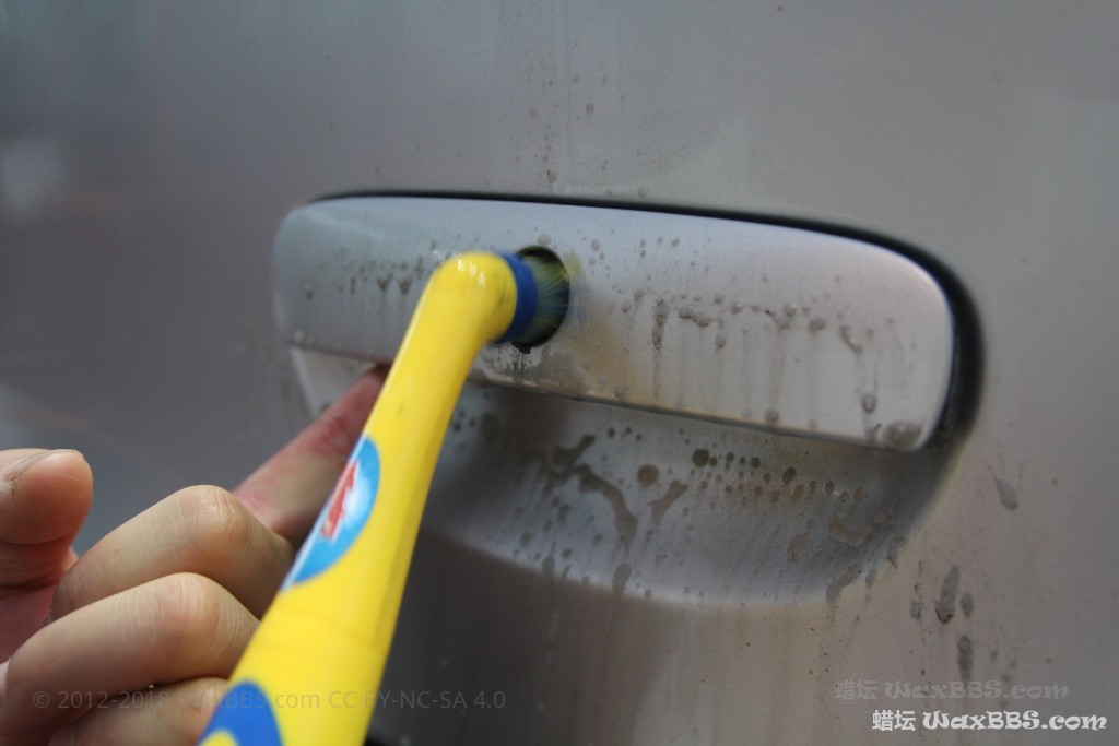

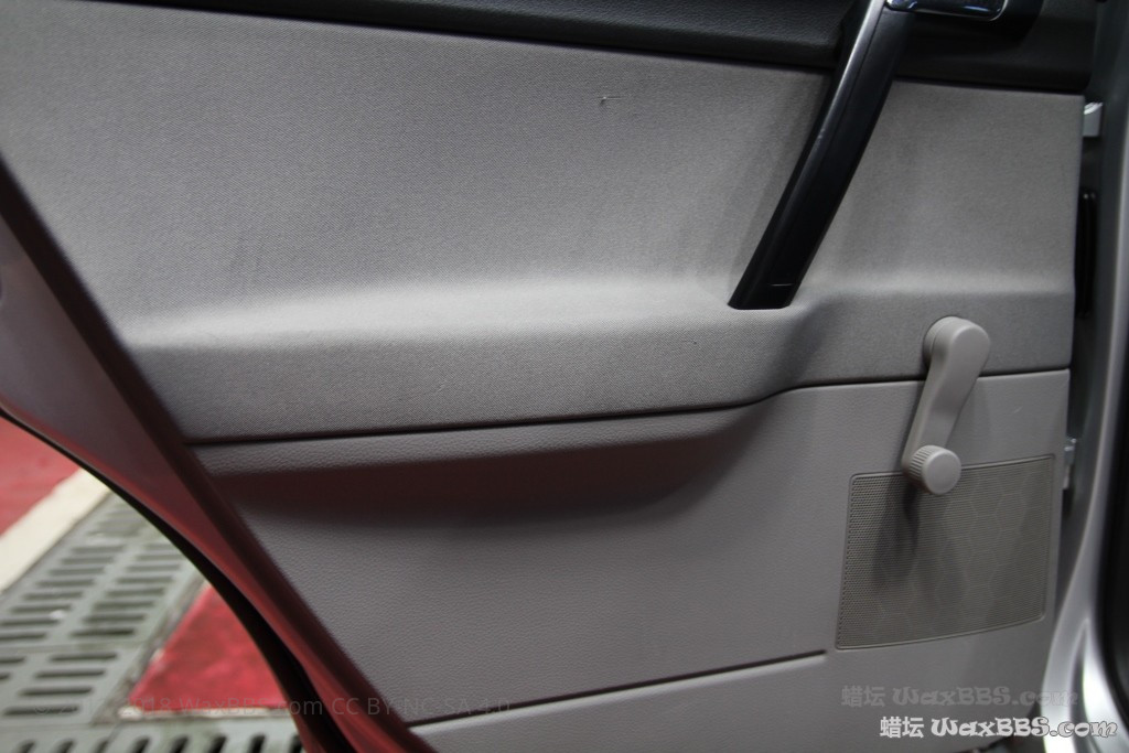

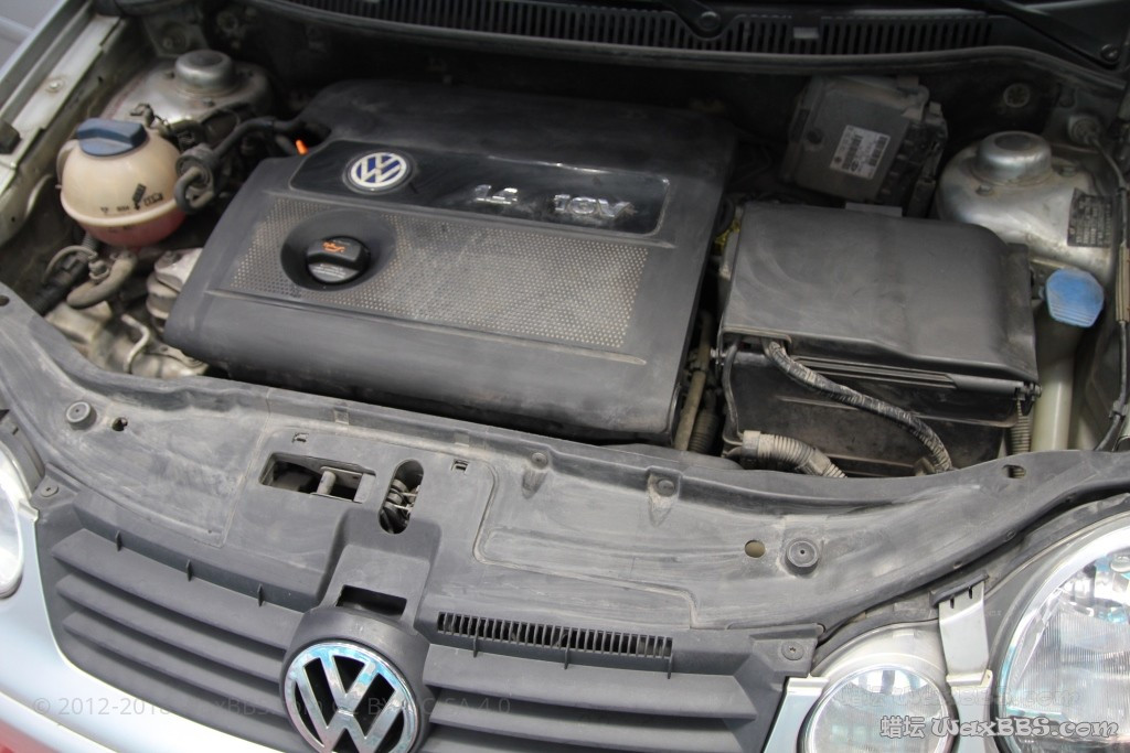

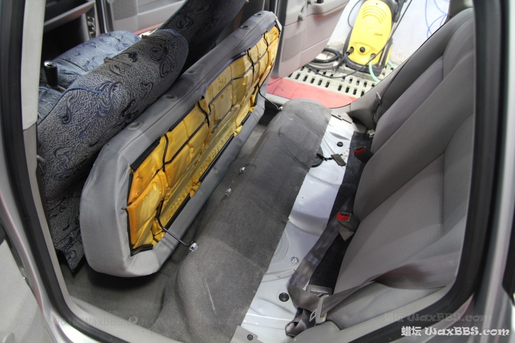

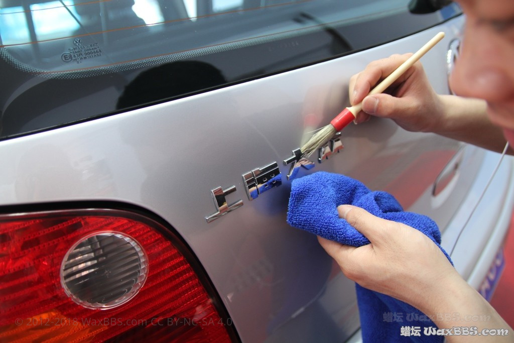

开始处理内饰、洗车、去铁粉、柏油、跑粘土、清引擎室等,大概看一下

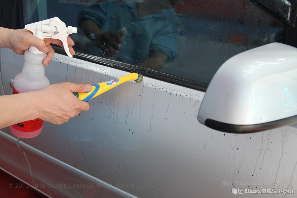

{:32:}你们细节清洗都用108的么.....
怪不得我用APC 1:8 觉得不给力.....
89083134
2013-04-26
话说这个厨房刷好用不....... 要是好用大家团一箱呗,淘宝批发才20一个......

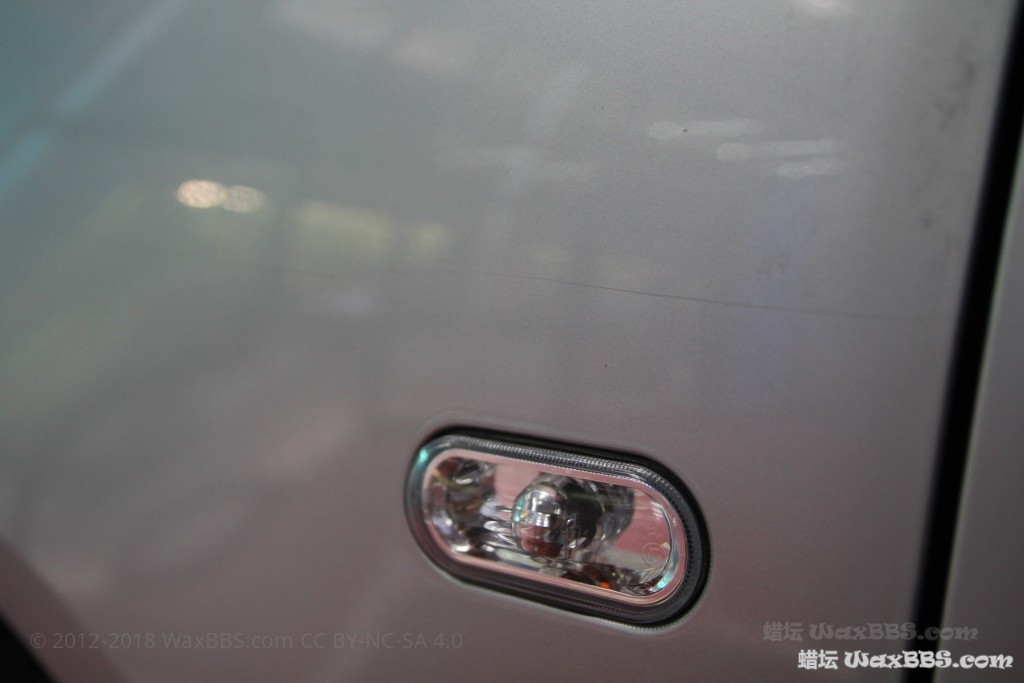

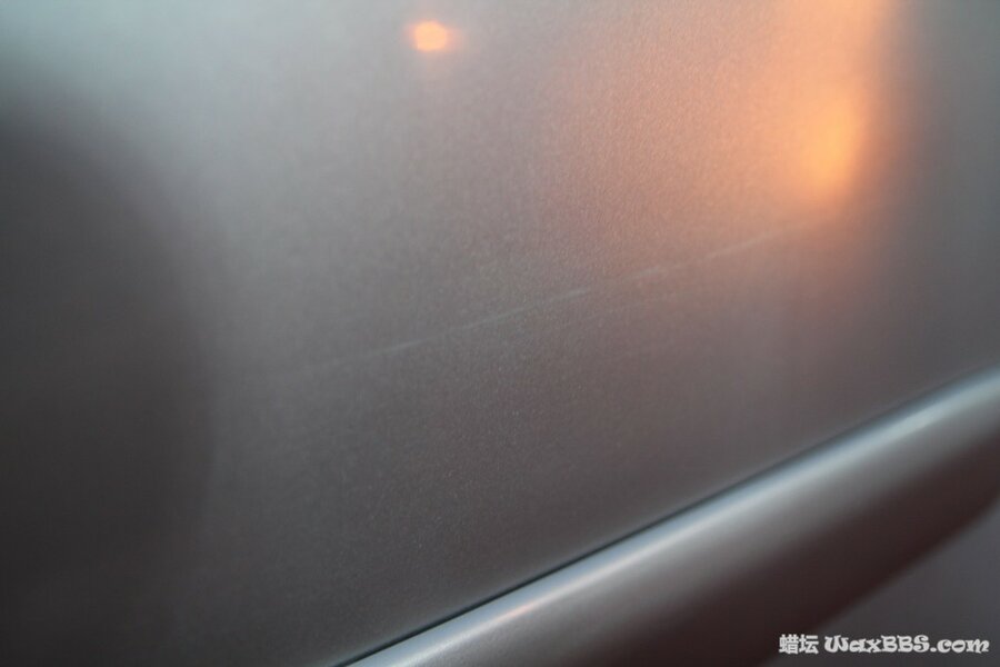

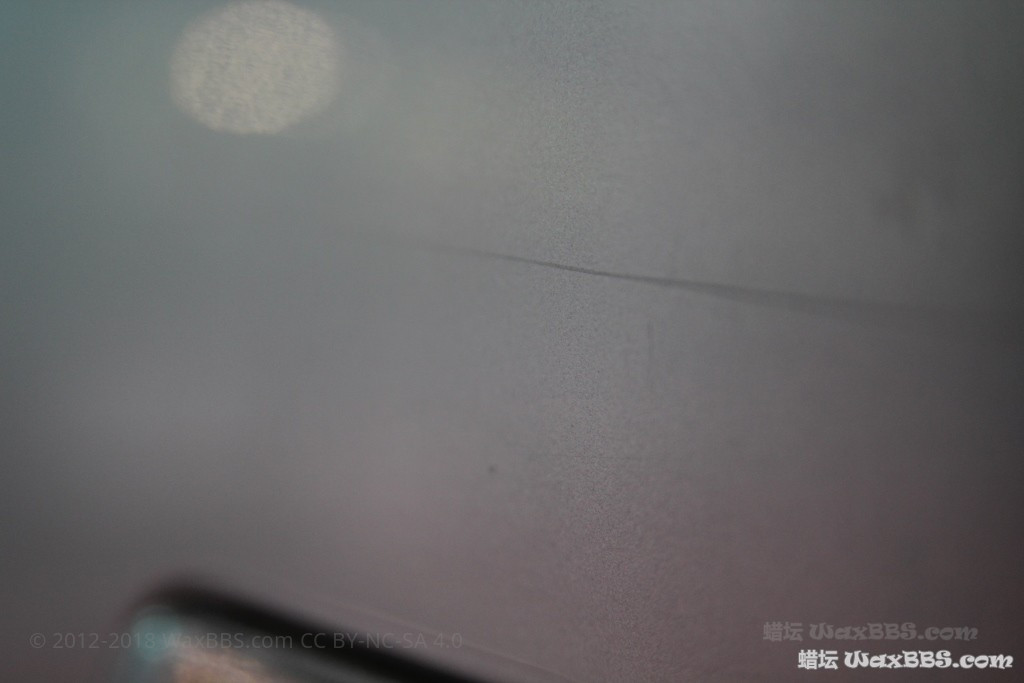

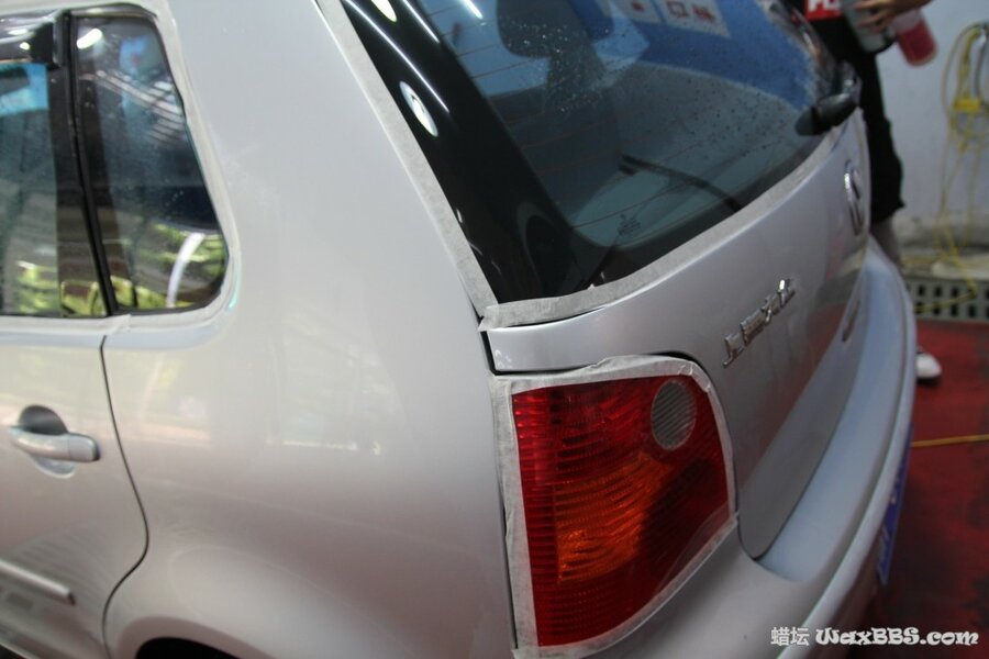

抛光前车漆膜厚量测,刮痕检视 !

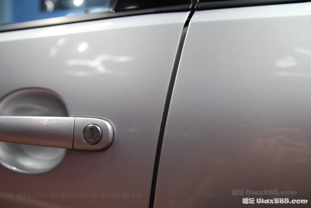

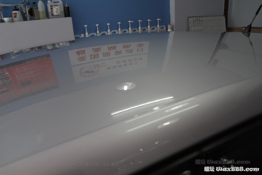

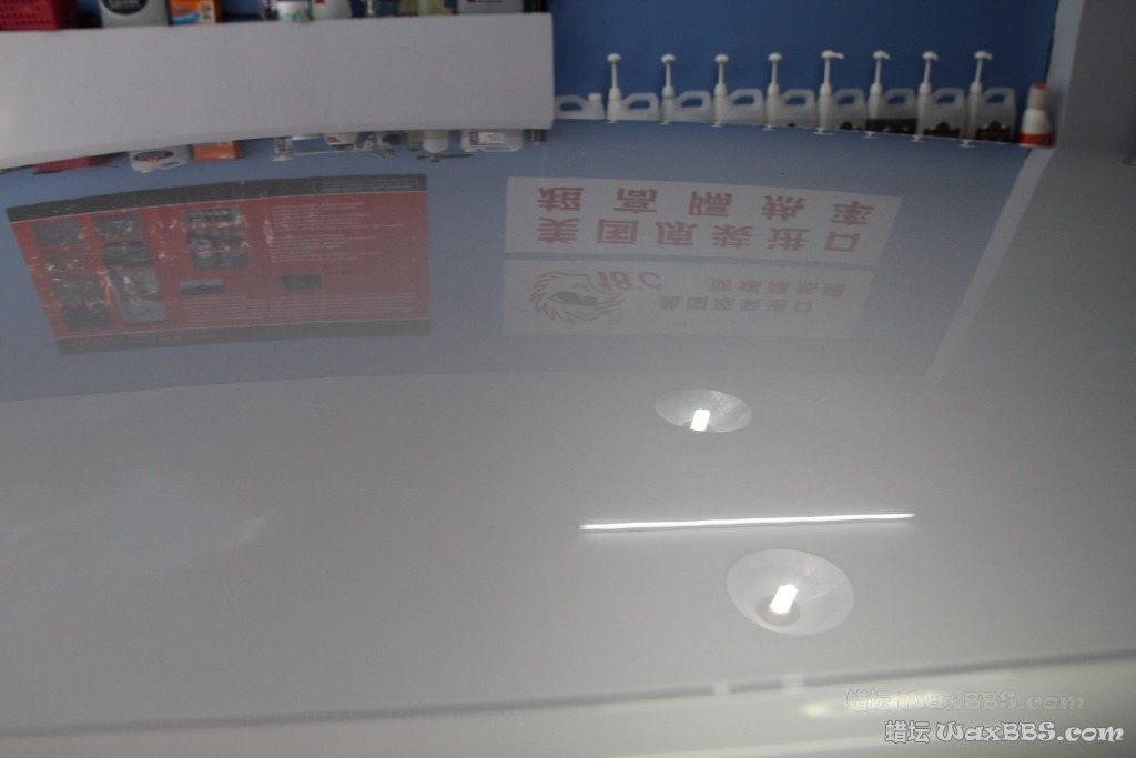

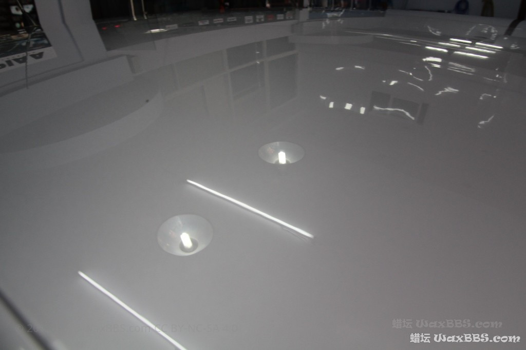

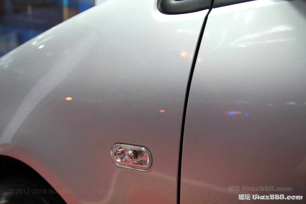

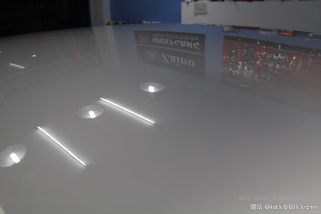

开始抛光,因为此车漆面长期没保护,氧化层还蛮厚的,再加上刮痕也蛮多的,所以处理流程为
1. 3M 1500号砂纸水砂
2. 3M 3000号砂纸收1500号砂纸产生的水砂纹
3. Menzerna PO83Q+RO+LC白棉 中抛收砂纸纹
4. Menzerna PO106FA+DA+LC绿棉 细抛
5. Menzerna PO85RD+DA+LC黑棉 收尾做精抛
三人抛光施工,总抛光施工时间4.5小时。

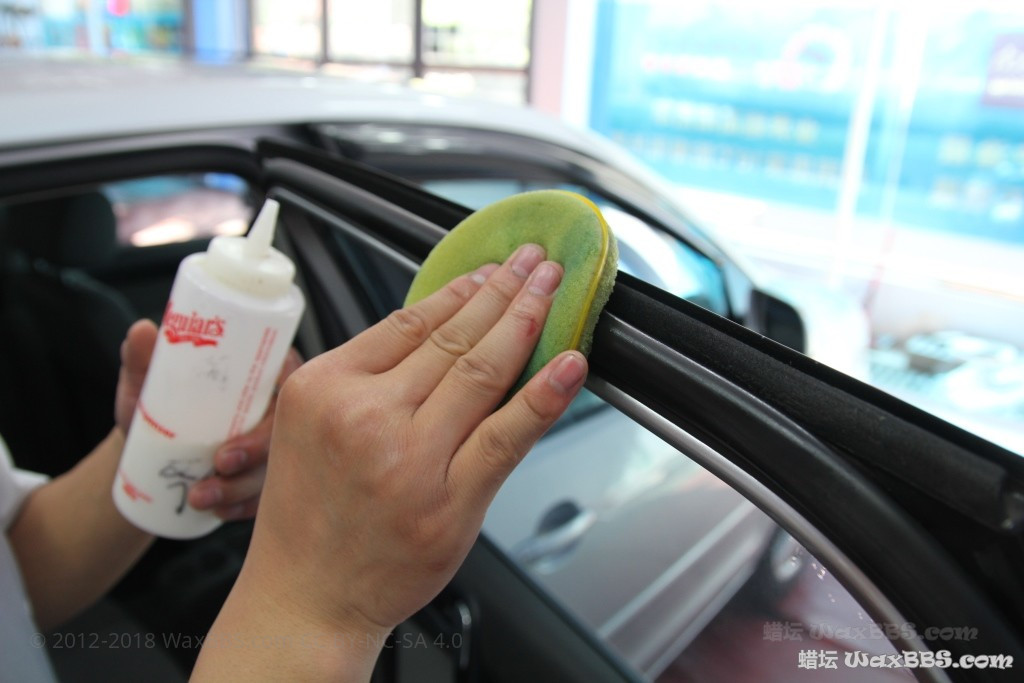

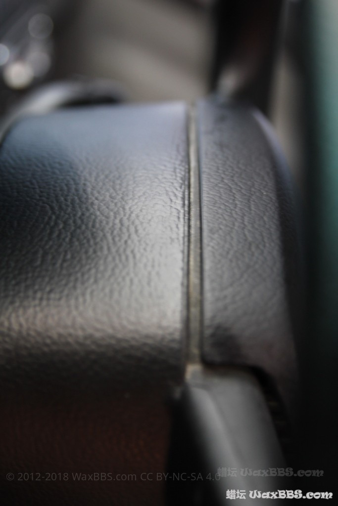

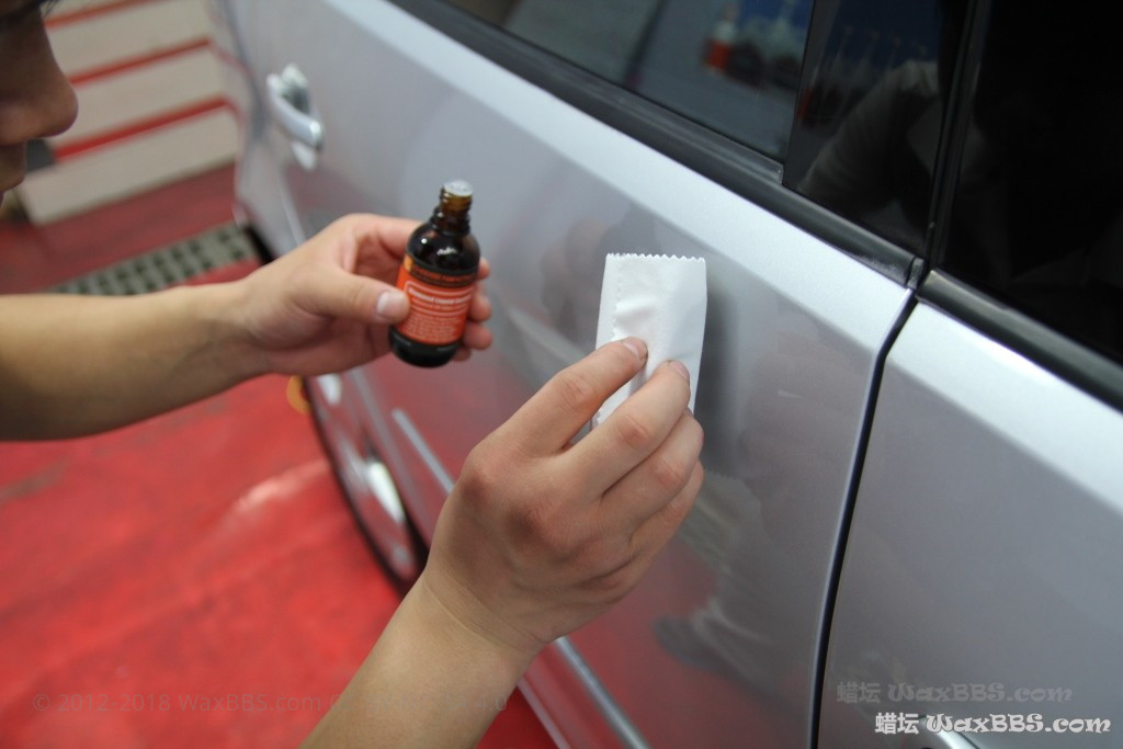

抛光完成洗车后使用1:1混合IPA移除抛光剂残留,以及皮椅、胶条保养,准备镀膜

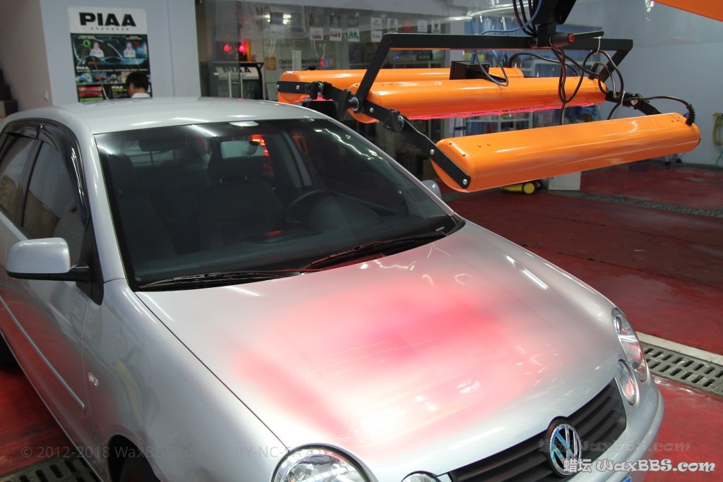

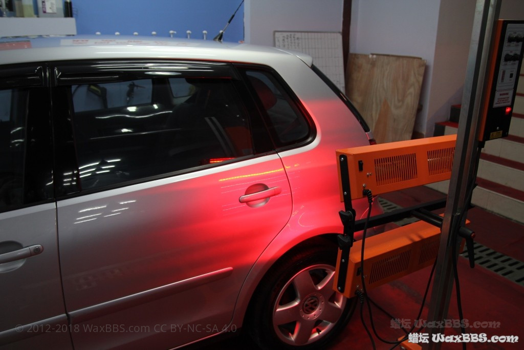

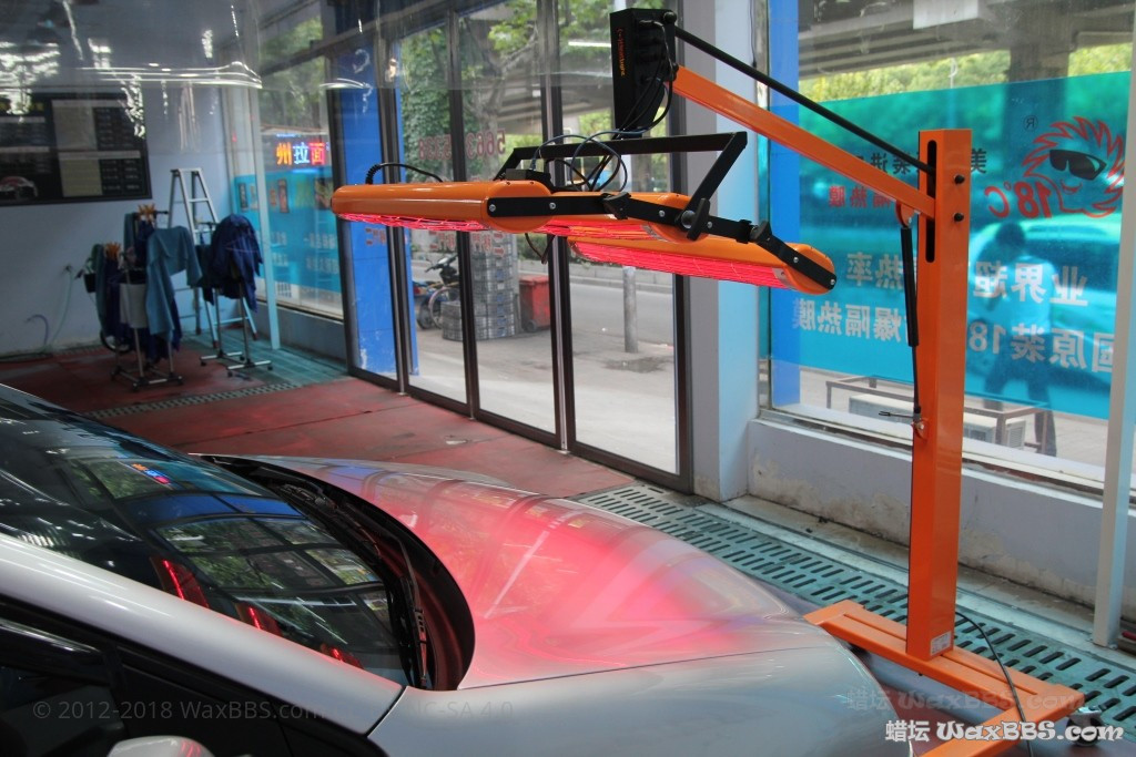

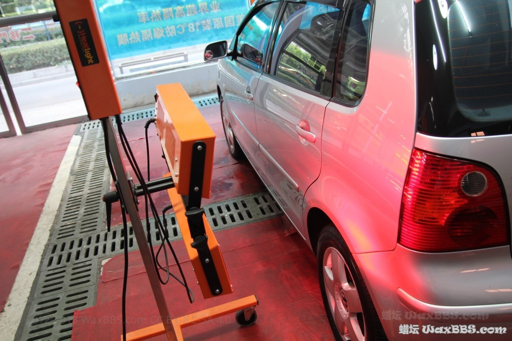

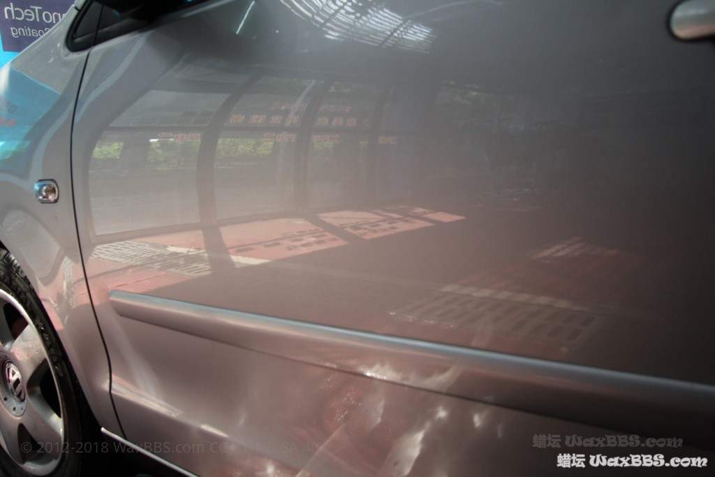

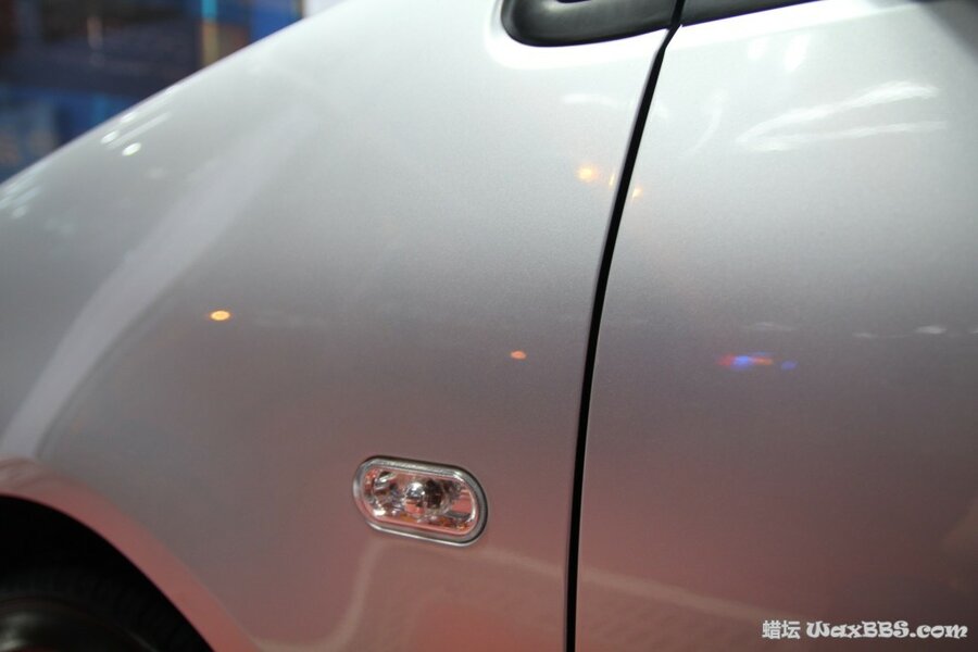

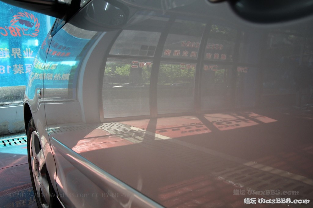

Choose DLS镀膜2层+短波红外线烘烤固化 ,总施工时间14小时
完工了

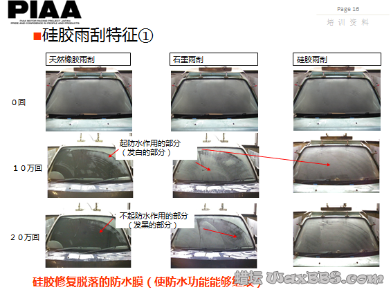

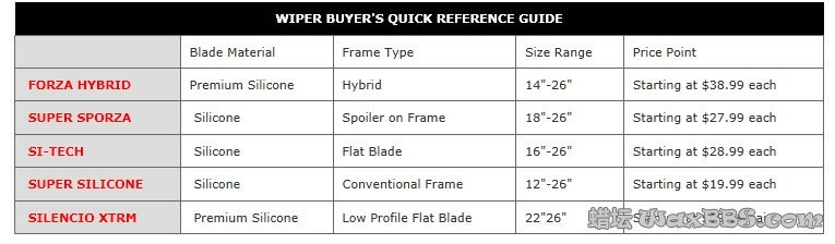

JS大还卖PIAA雨刮?
请问在玻璃镀膜上使用硅胶雨刮,相比使用橡胶雨刮,
是减小镀膜的磨损?
还是会在镀膜上再形成PIAA所说的拨水层?从而不伤及镀膜?
PS:镀膜玻璃就不用干刮10分钟了吧.....
89083134
2013-04-26
JS-Detailing 发表于 2013-7-24 15:14
对镀膜会好些,也能减少跳刷的问题,因为玻璃斥水后,没有雨水的润滑,一般橡胶雨刷会有跳刷的问题,
镀 ...
另外请教下普通款100多一支的,和定风翼式or三段式300多一支,使用的硅胶是一样吗?
PIAA有没有官方说明呢?
之前淘宝卖家跟我说300多那种用的是高级硅胶,100多是普通的.....
JS-Detailing
2013-01-31
12
PIAA有没有官方说 ...
我不是做雨刷的,大概知道的是硅胶其实很便宜,
但硅胶和橡胶的混和比例以及使用何种方式融合才是关键,
这牵涉到会有多少硅元素结合在车窗上形成拨水层,以及耐用度的问题,
这是人家的商业机密。

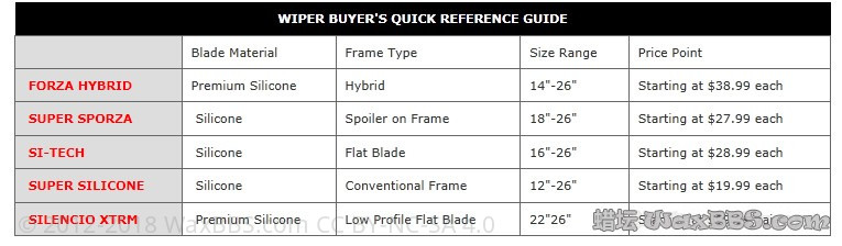

某宝卖家竟然说镀完膜的玻璃仍旧干刮10分钟........
这种半桶水的技术实在让人不放心.....
只好自己动手丰衣足食了,还好PIAA这种大公司网站上资料全.......
价格排序从高至低:
SILENCIO XTRM : 薄型-无骨式 (特殊硅胶)
FORZA HYBRID: 三段式 (特殊硅胶)
SUPER SPORZA : 定风翼式
SI-TECH:无骨式
SUPER SILICONE :有骨式
