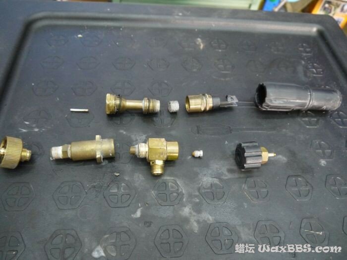

美容工具 pa枪拆解结构展示
有童鞋说喷不出泡沫,可以试试拔掉吸液管,然后检查一下是否堵塞了

{:44:}感谢明仔分享。上次我的PA堵塞了,能拆的基本我都拆了,可是最后装回去试了还是不理想,所以没发作业。。我决定再继续拆一次看看

我的就是这款吔~就是感觉泡沫不怎么多,可能是机器压力的问题。这下发现这家伙零件还不少啊

我觉得拆了自己就装不回去了,不到不好用的那天坚决不能拆{:58:}

拆了还可以还原吗?

明仔能不能详细发个拆解安装教程啊,我买的亿力高压壶鸭嘴是横的,不像你们用的泡沫壶鸭嘴是竖着的,没有教材不敢乱拆解,调整啊,强烈建议斑竹发个教程。

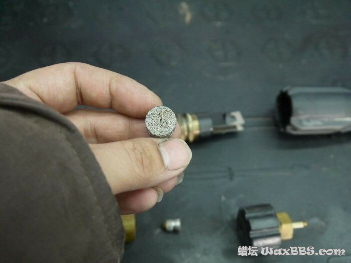

那个滤芯我用钢丝球代替了,泡沫没以前多了,下回再试试别的
