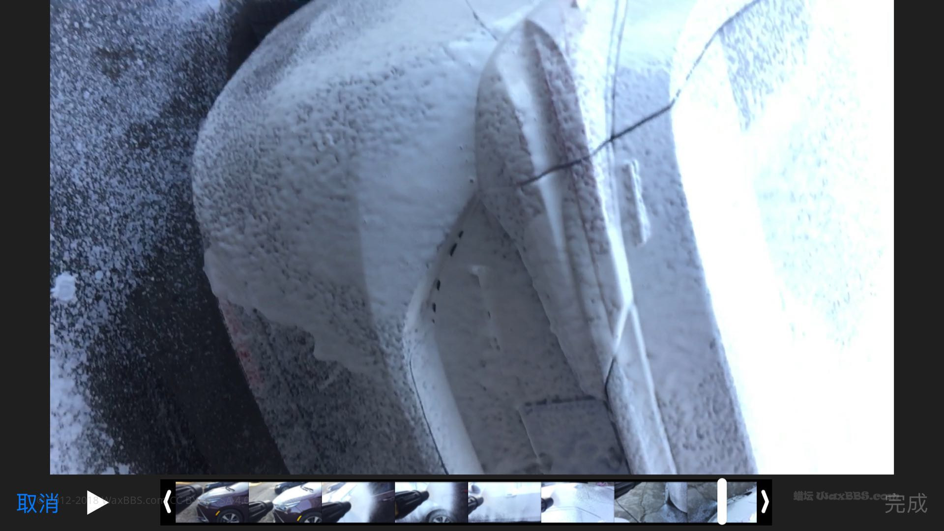

我也是用6.33,但壶用430加强版,樱桃红能用1:20

表示非常不相信,5630的机器蜡粉的壶,樱桃爽1比5都快和水一样了,你这1比20樱桃爽都碾压1比10的柑橘,d110了。
5630和6.33相差不大,恒压都是110b。
壶的问题呗,这壶吸液量有点大,转一圈能用一大半

蜡粉壶是废液,但是发泡能力还不错,我试过1:6的樱桃爽,稀的和直接喷水似的,你说的1:20的樱桃爽能喷出这种泡沫我始终不太信,能否加个vx详谈15376924592?
加了,同你通过,我也用过70块的垃圾壶,1:5也一样像喷水似的,然后去买了蜡粉那滤芯还是那个鸟样,然后狠心买了这个壶

430加强我也用6.33喷过1:5的樱桃,最大吸液量比这个1:20的好太多。就是430加强太废液,一台车一瓶用光
