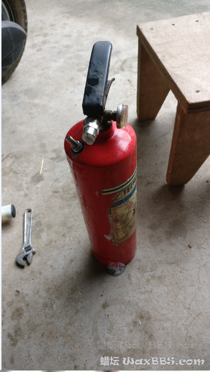

自己用08年一个旧的灭火器做了个泡沫喷壶,洗车液放车上没去拿,用家里头的洗洁精试下效果,洗洁精按了三下到灭火器里,然后加了大半壶水,喷出来的效果!不知道怎么样!好似有点稀。
对了!电动车的气嘴是不是能受的压力比较小啊,气压打到灭火器快满红色线那里就气嘴就漏气了!气压只能够喷泡沫只够喷里头一半的量!
7-29号更新
气嘴原来可以上紧的,加了1.5升的水,打一次气可以打完全部水出来。还不错。。

你这机器喷嘴带泡沫发生滤芯不?还有就是浓度太稀了,洗车液的话,浓度不要低于1:10~
肯定不带啦,这个扇形喷嘴自己上网买 的,包邮10元,里头放了养鱼过滤的生化棉。。

你这个原理同“520klzl”老大的手压泡沫壶相仿,也是生化棉做滤芯,说白了其实就是个半自动的手压泡沫壶{:233:}

想DIY的我开始买了不合适扇形喷嘴的喷壶,看了520klzl的帖子才选对了喷壶。还在等待从东北寄来的扇形喷嘴,还得等两天才能实验T.T

弄好发上来看看!我是直接塞到那个扇形喷头里的!那个生化棉!
