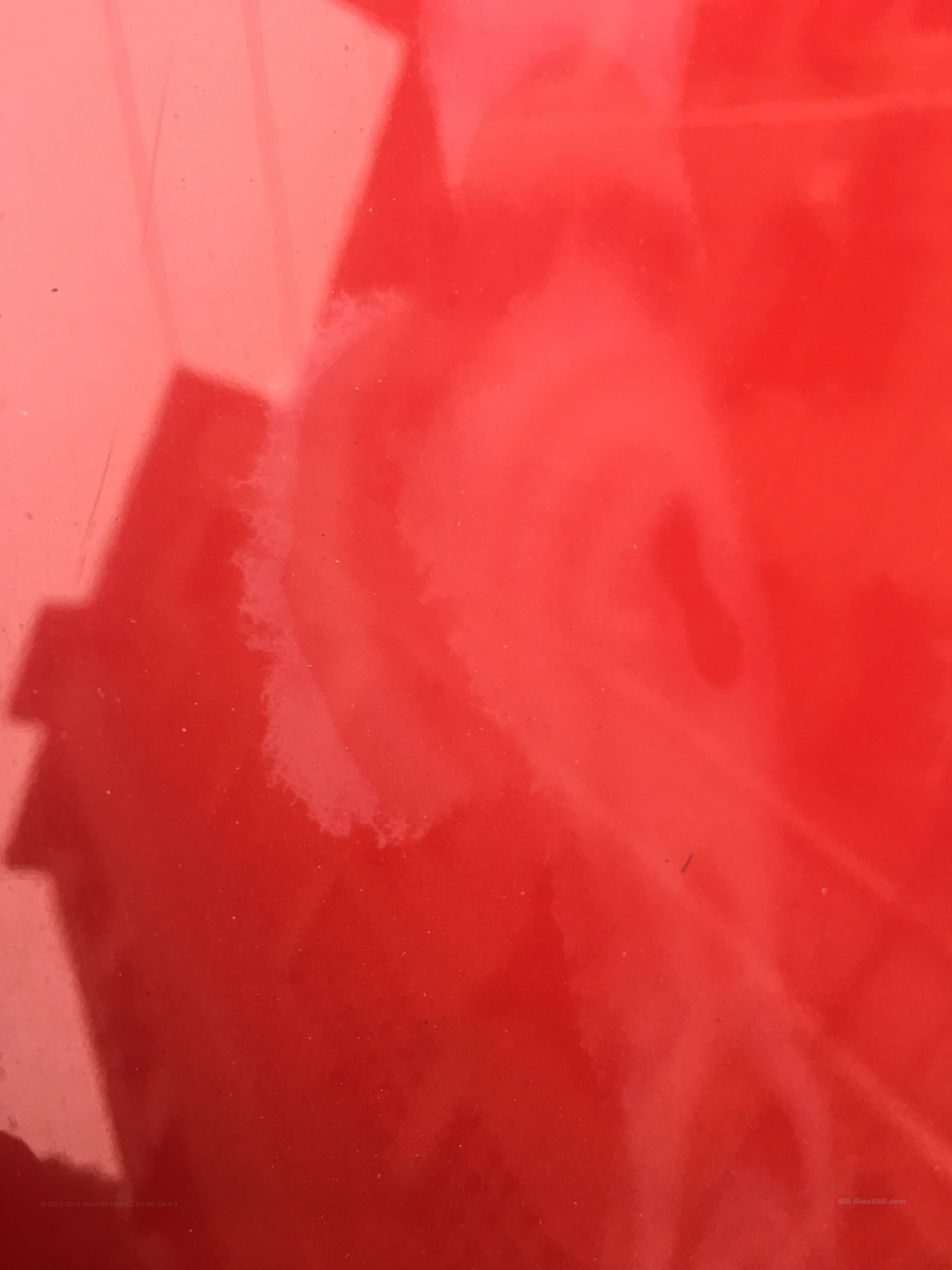

因为最近工作变动,要换电动车上班,四轮放要放在家里两个月。
老小区也没有地下车库,我怕车风吹日晒落灰太脏,就抽空一天把它洗的干干净净,然后罩上车衣
期间有下过雨,我也没动他,结果昨天有事开车出去,把车衣拿掉,发现前机盖上多了好几处白斑
本来以为只是灰尘,结果毛巾擦不掉,用d101也擦不掉,手摸上去也没有颗粒感,感觉像是和漆面融为一体了。。
请教一下大家,这到底是什么痕迹,应该怎么样去除呢?
北落师门
2018-06-07
53
合肥
没说是空调水,打比方而已,按分析是强酸或者强碱滴在车衣上,溶解或者渗透到车漆上 , 药水融合之后去除啊!

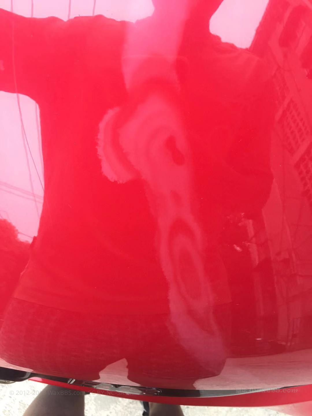

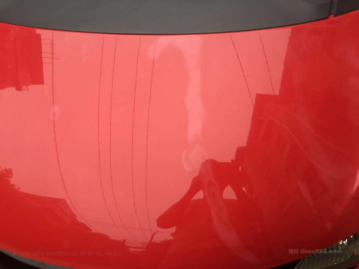

试过用白醋和美光d101擦拭 ,但没有任何效果,我又重新拍了几张细节图,麻烦老哥再帮忙看看应该用什么药水?
王明镜
2019-06-18
71
梧州
用过白醋了,无任何效果,我又重新拍了几张细节图,麻烦老哥再帮忙看看
那你只有去买草酸或者专门的水渍溶解了,草酸轻兑 喷在漆面上轻轻一擦就擦走了 但是要赶紧用水冲洗
