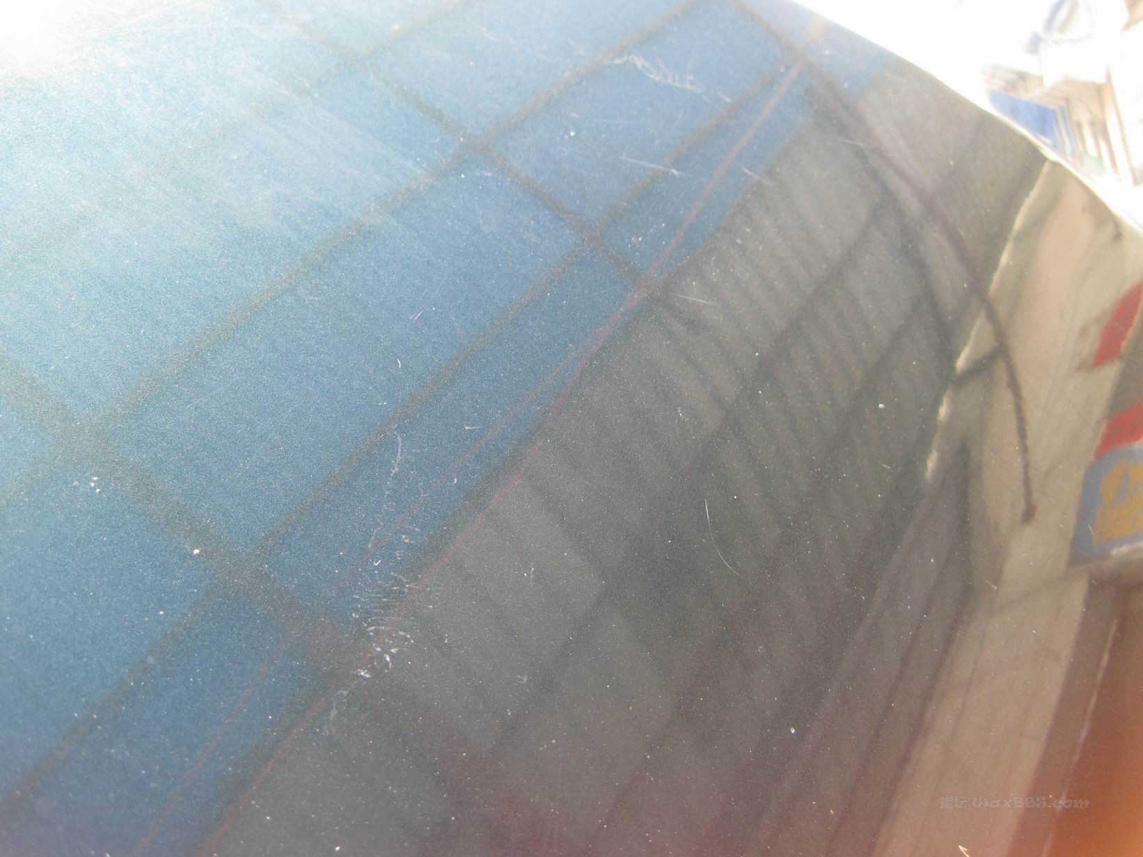

首先看到漆面一些发白的划痕以及暗淡无光

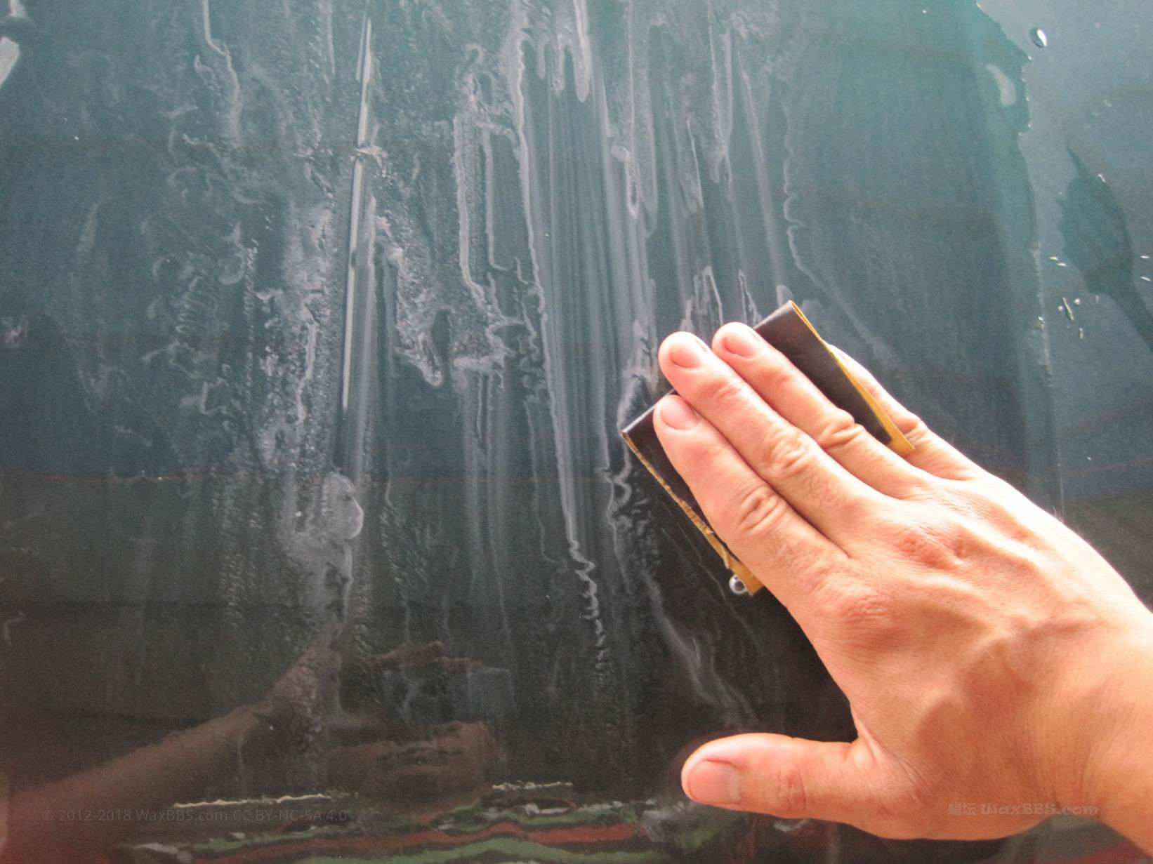

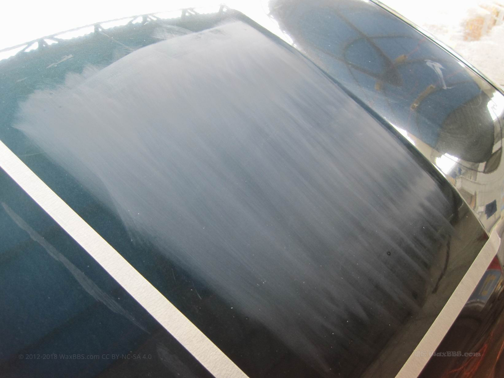

2000#水砂低速水流打磨(下图手拿砂纸的姿势是错误的,大家别学。)

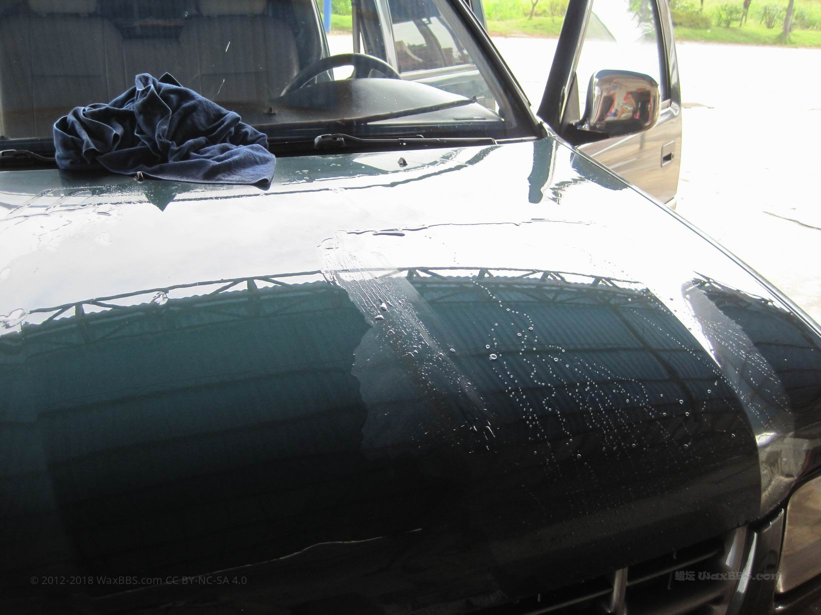

打磨后的样子

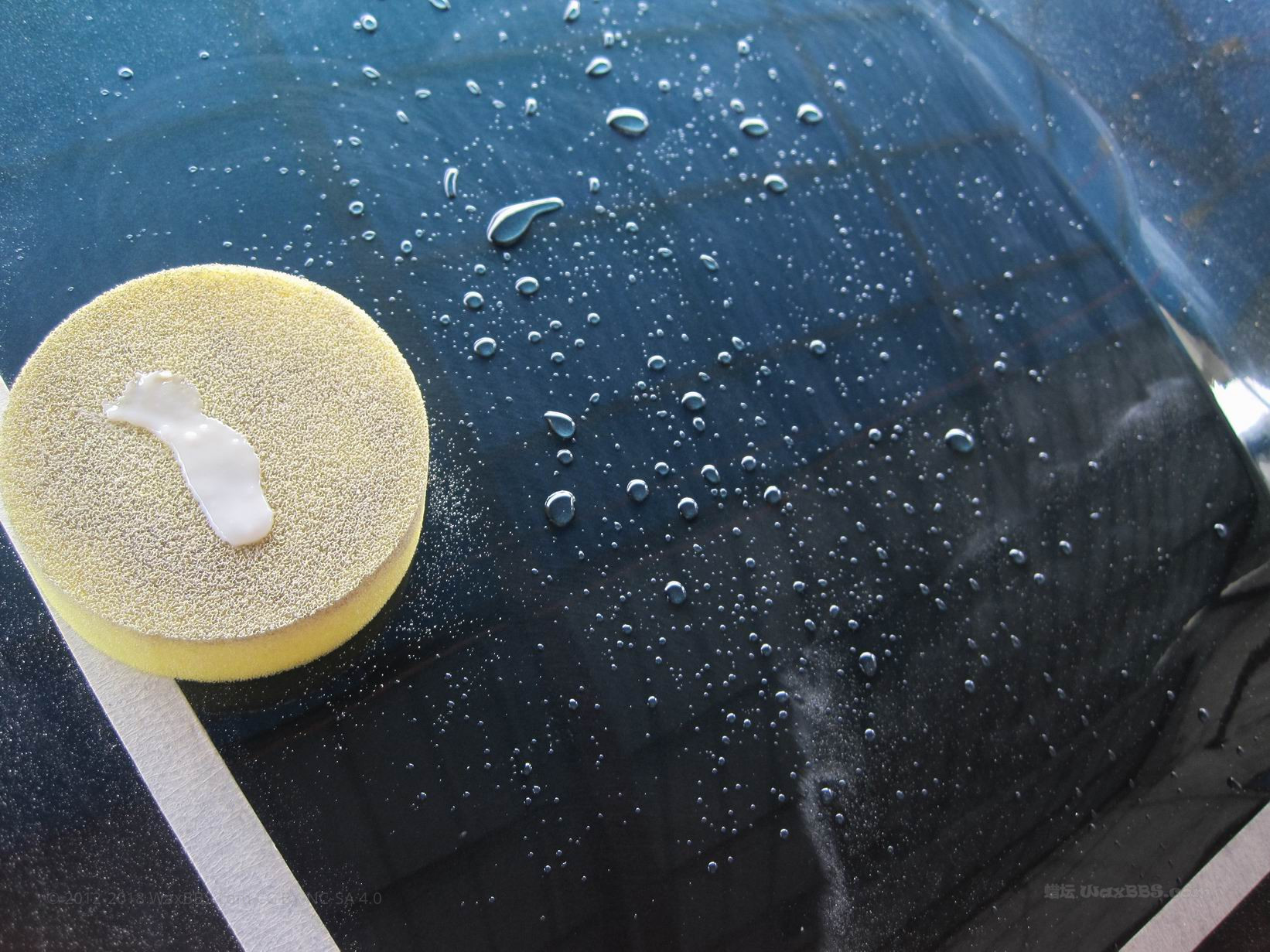

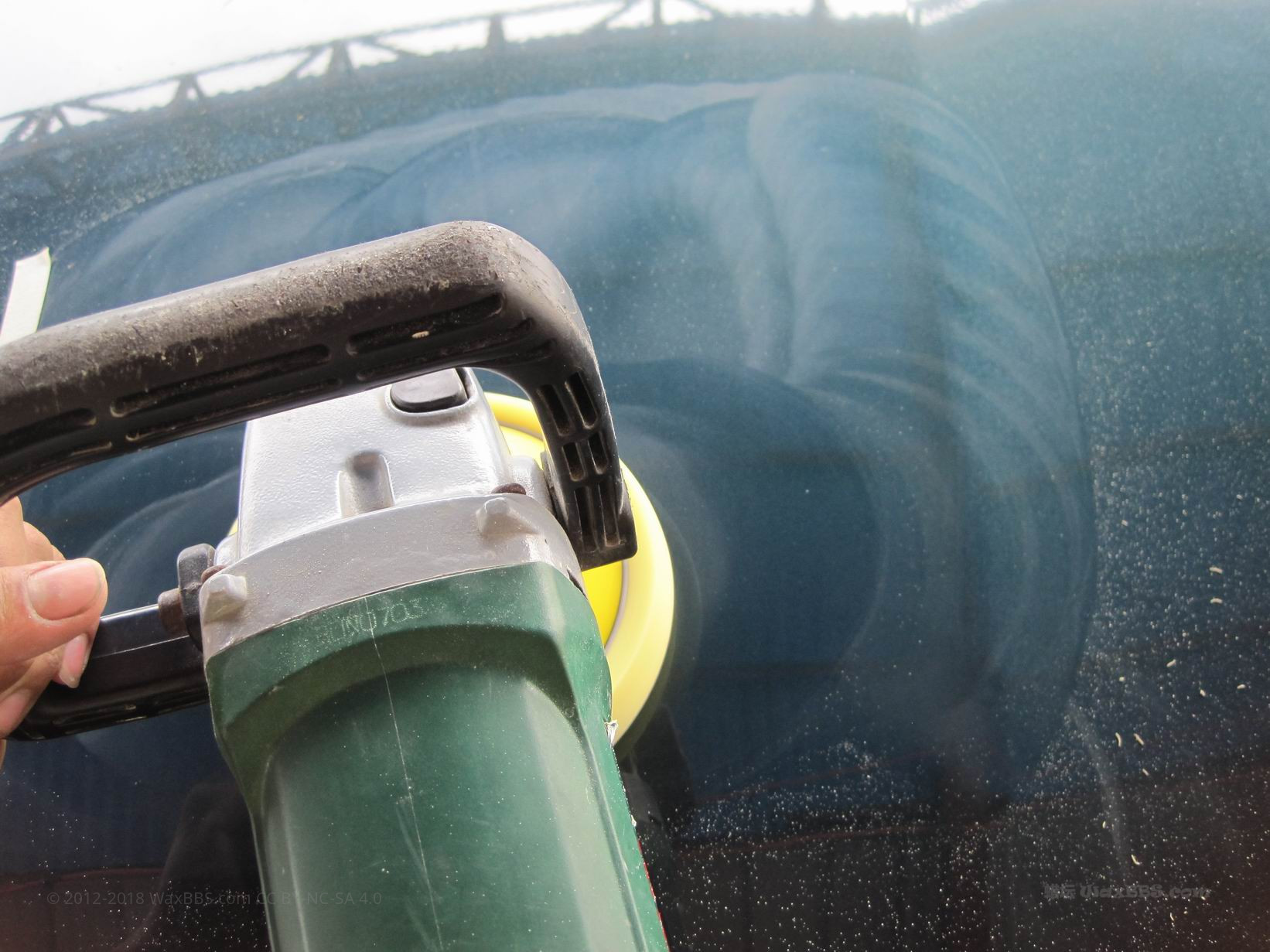

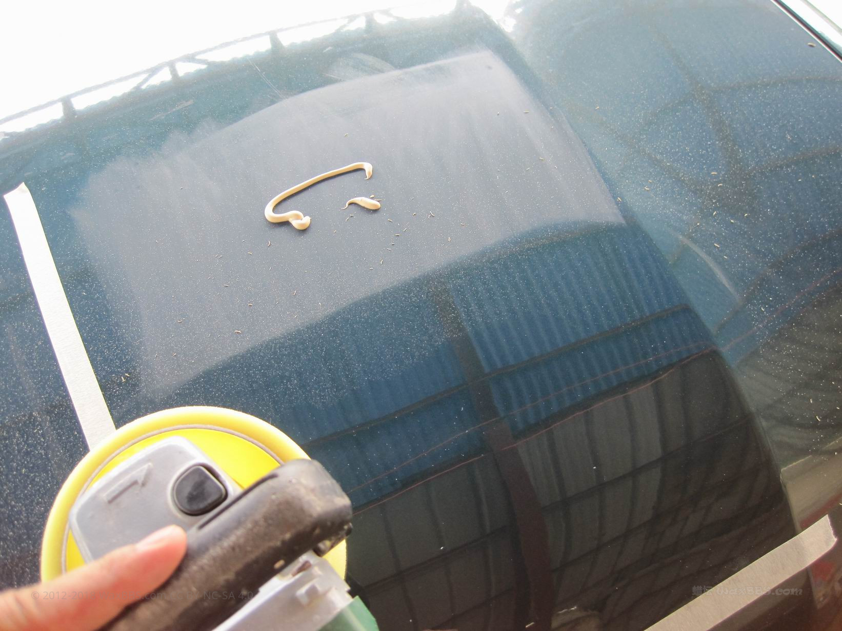

研磨剂抛光

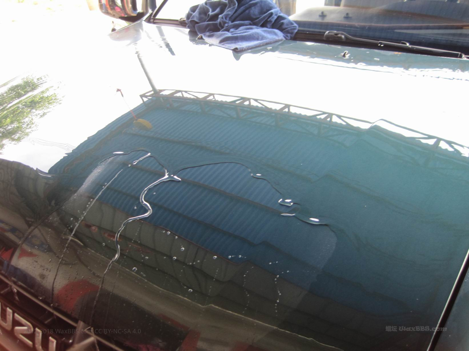

上蜡保护

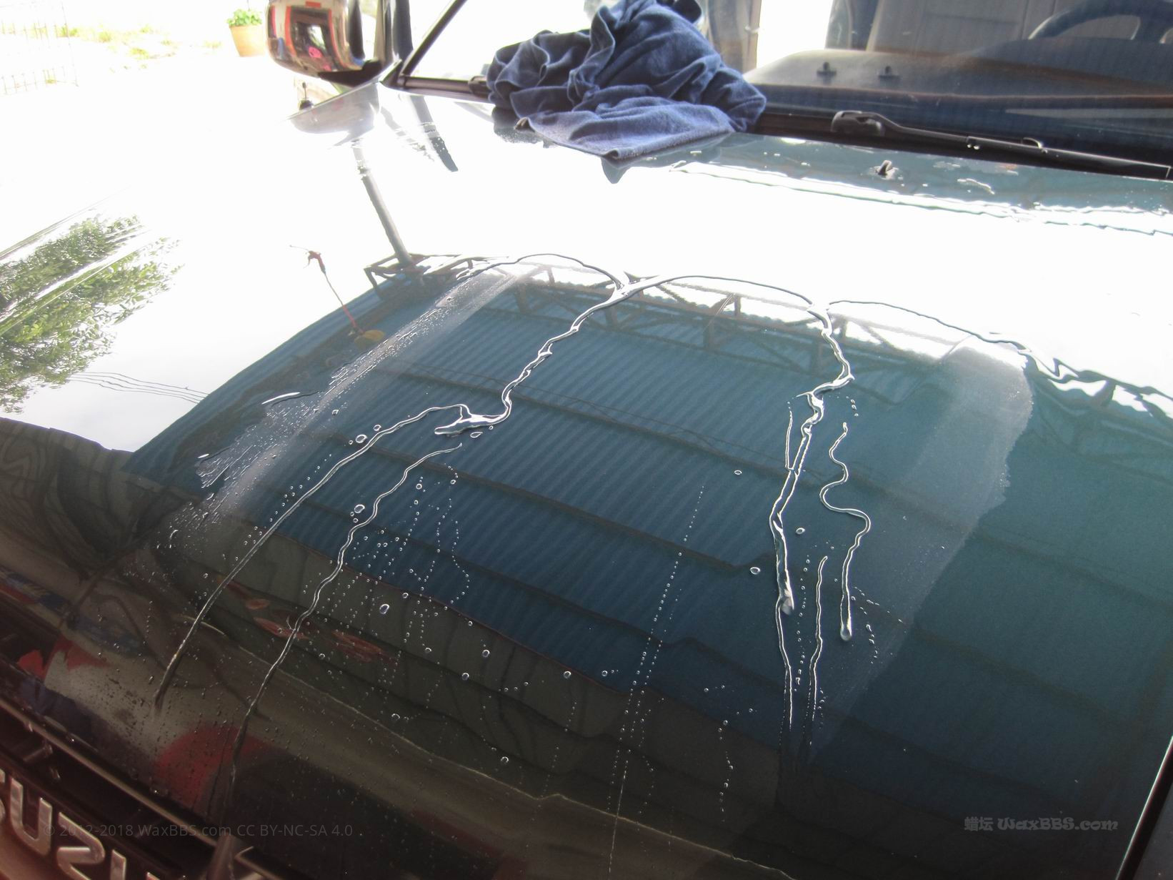

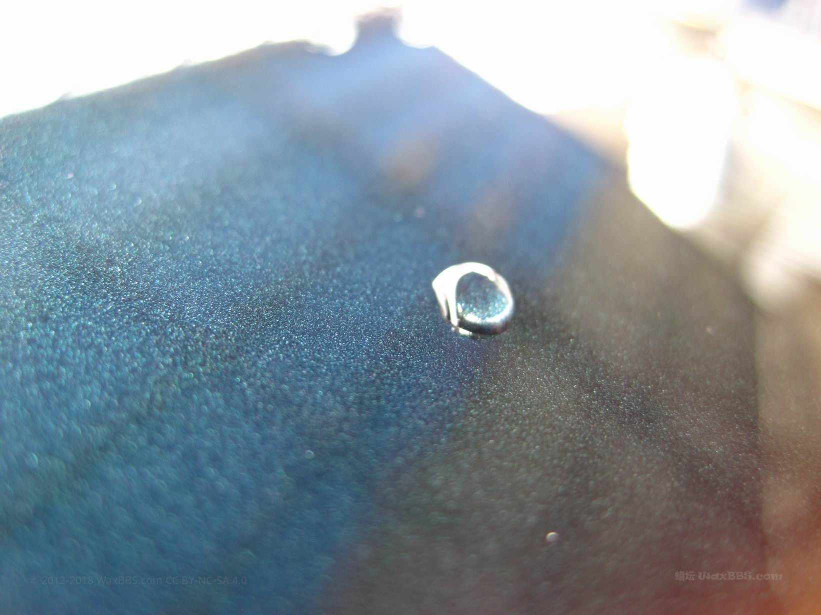

上蜡后漆面极度光滑,能快速地把水份驱走

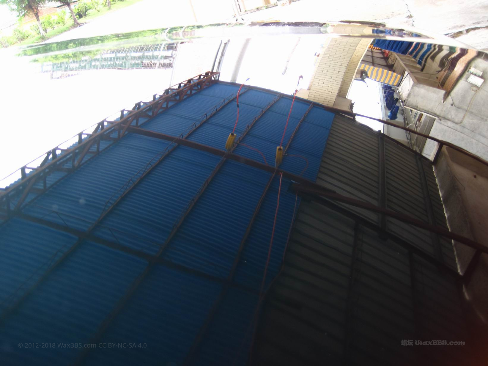

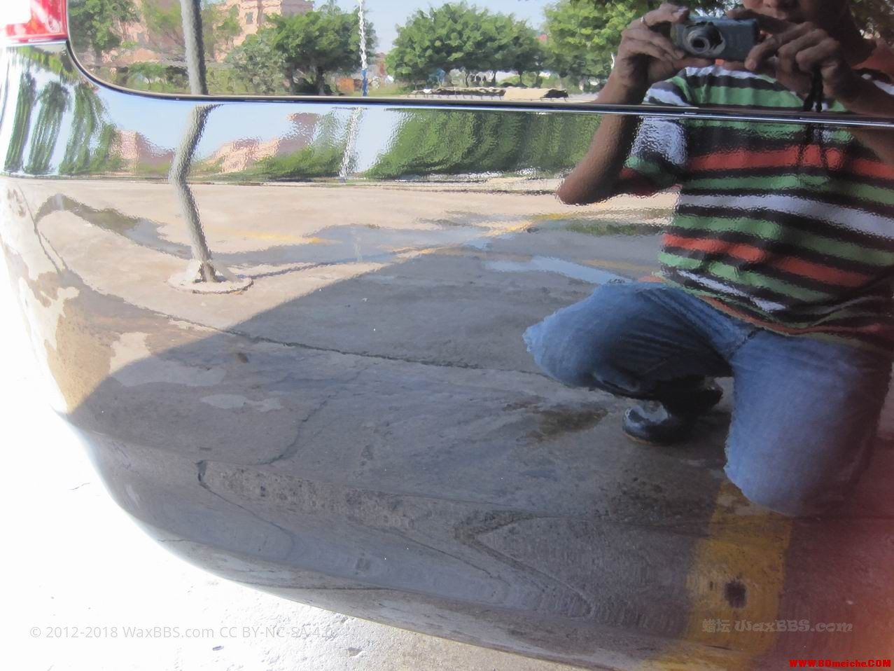

施工后的漆面如同镜面般反射,而且像玉石一般滑溜
