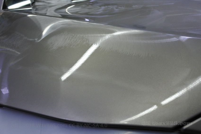

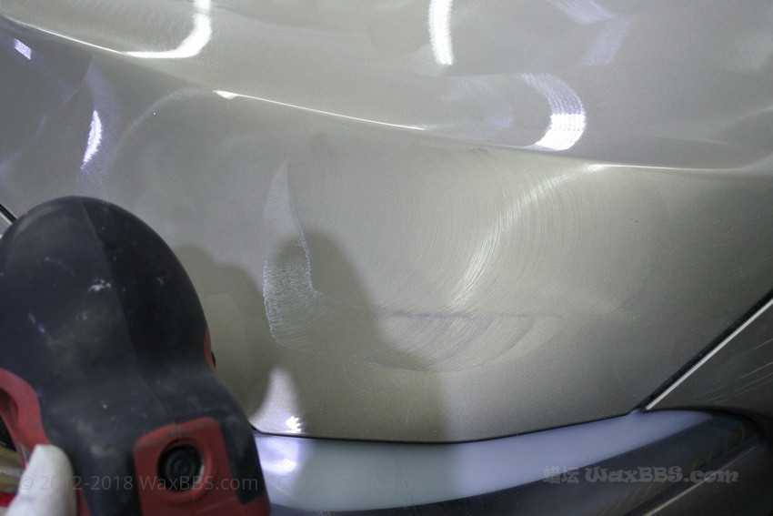

以下的图片均是由RO(直心旋转的机器)的应用,遗留的抛光轨迹。这张图,如果让我判断员工们是否用最高的效率研磨漆面,我可以判断,这是最高效率的,但大家不一定会判断。不用心急,继续看下去,你会有收获的。{:245:}{:245:}

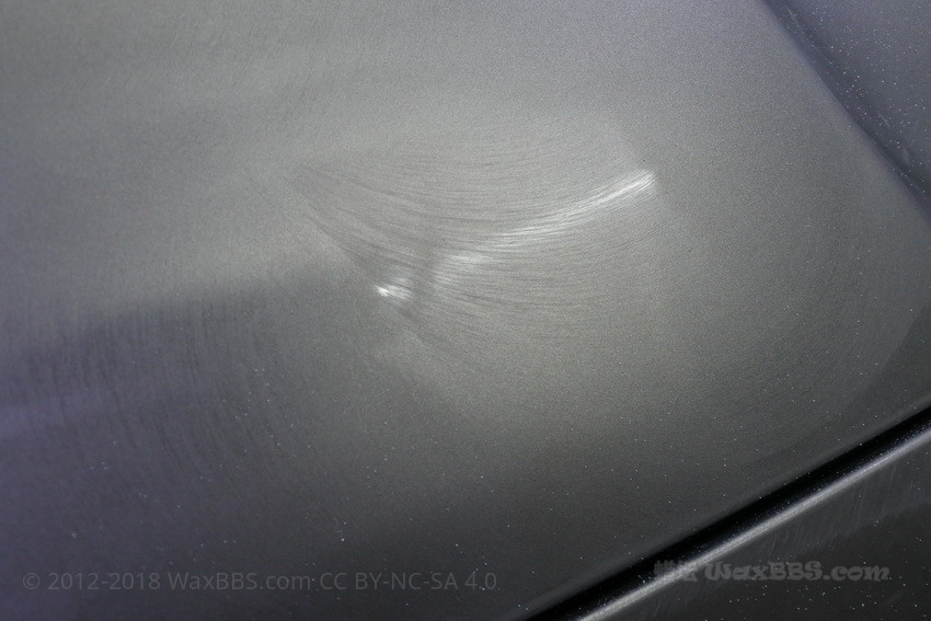

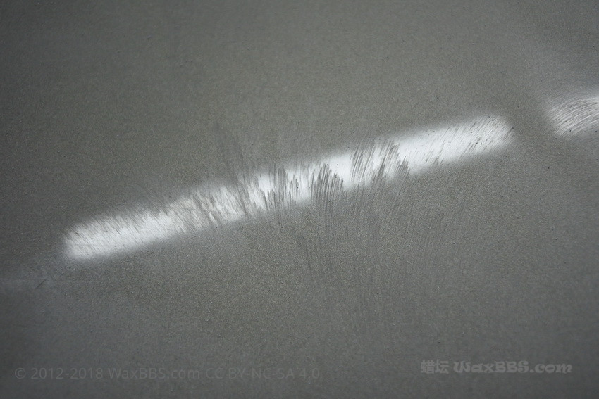

我用ro+海绵盘重新抛了一次,但这次遗留下来的研磨剂残留,我们认真看的话,能看出门道!

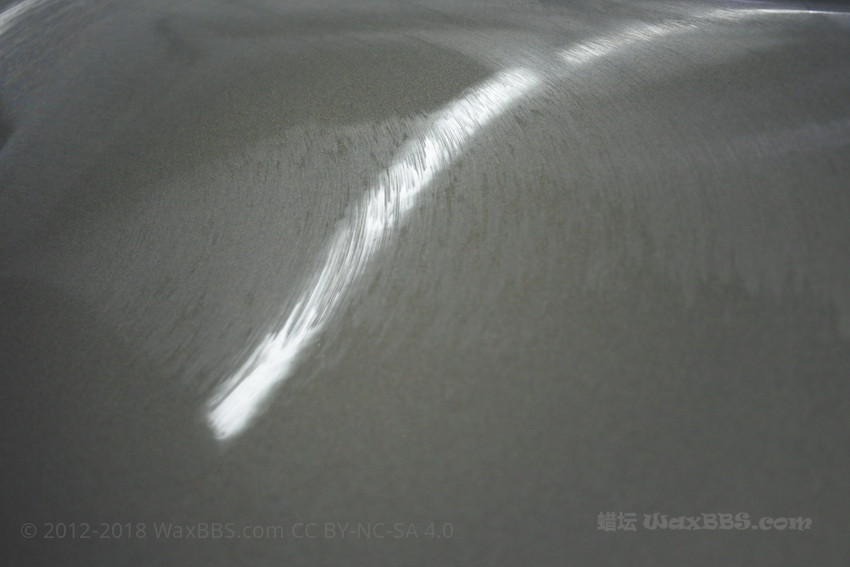

这个照片太远,下一张图拉近距离,你会明白的。{:254:}

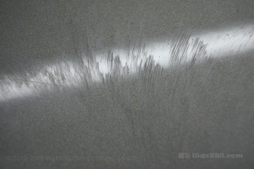

拉近镜头后看!我们回忆一下,机器是旋转划圆圈、所以研磨剂的残留物理应出现一条条流畅的规律的弧线。
但是,图中的研磨剂痕迹竟然中断了。{:276:}
中断是因为什么呢?没错!三个因素:转速!下压力!研磨剂用量!但研磨剂用量正常的情况下,下压力也很普通的情况下。那么它这种情况出现的原因就是:转速!上面问大家玩过打水漂没有?!这里就是答案。高速旋转的瓦片在平滑的水面上会弹跳十来二十米。当然,打水漂的物理原理与这个只是类似,但并不是完全一样。我们只需要理解的就是:你的转速让研磨剂和盘在漆面上“打水漂”了……但这样的情况,并不全是转速过高的因素,还可能是研磨剂用量不足、下压力太小或太大都会。当你调整研磨剂用量之后,下压力也多次调整之后,还是这个状态,那么基本上是你的转速问题了。

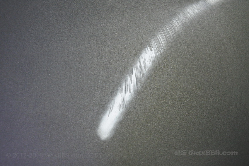

最高效率应该就是如图所示,研磨剂在漆面上的弧线是完整的,不中断的。因为这样的状态证明了研磨剂和盘与漆面的贴合度很高。
来!重复演示一遍,合适的转速(900r/min),做出来的研磨剂切削痕迹。
有些漆面的平整度很好,例如橘皮纹十分轻微,那么打水漂现象是很少发生的。本帖最核心的技巧:不同的漆面,用的转速也不同。你只需要在抛光时,观察研磨剂的弧线是否有“打水漂”的中断现象,就可以判断你哪些方面出了问题。反之,那就是你的最高效率。(要撇开你用错研磨剂和盘的切削等级的可能性)

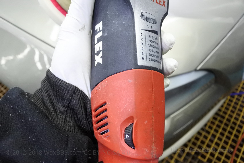

下面我使用1500转/分的档位操作。{:81:}
所以!1500转对于这个漆面来说,它的效率起到了反作用!更慢了!{:41:}

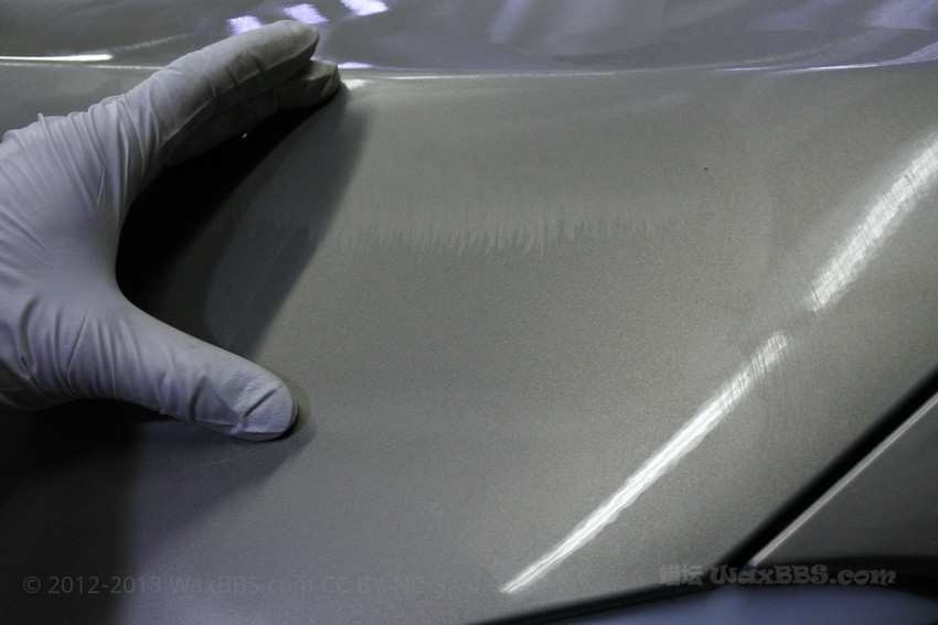

但是我可以通过增加研磨剂和改变下压力的方式,去适应1500转的转速。达到研磨时不会“打水漂”!{:60:}
我用手比划一下,150mm直径的海绵盘,因为“打水漂”了,所以只有一半的面积是没有打滑的。{:47:}
