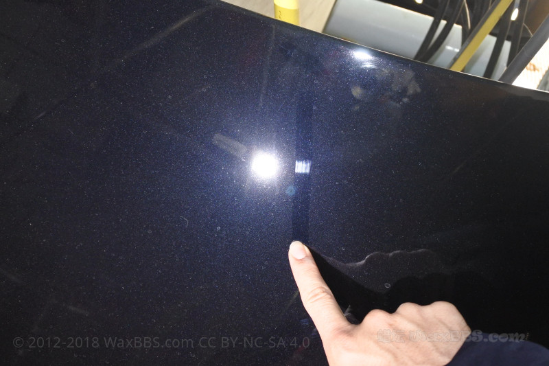

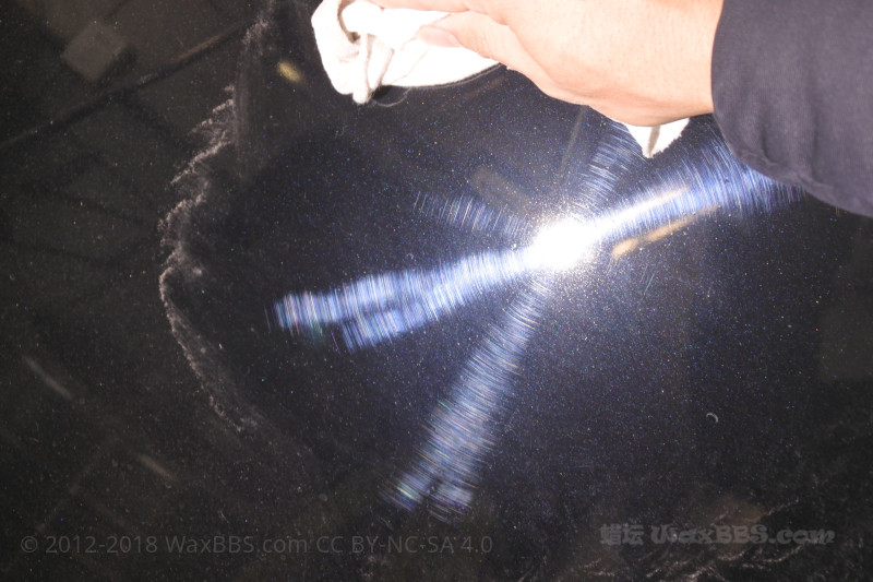

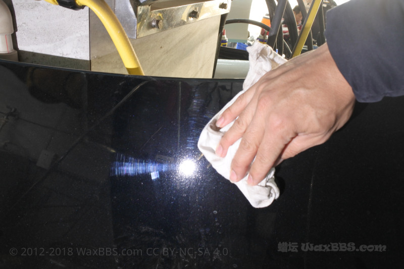

  • 首先,我的这个机盖是喷好了,放了十天有余。上面布满了灰尘,手指轻轻滑过一下之后,会发生什么
镜头拉近看!划痕!!手指与灰尘之间擦出的不是火花,是划痕!所以在户外,如果你看见有傻x用手指摸你的车漆,不要犹豫,上前就揍他!不过建议你衡量下是否打得过……{:266:}

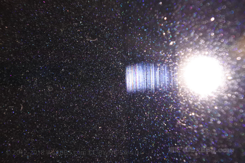

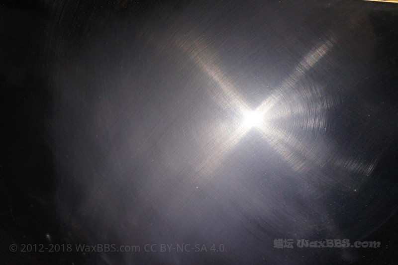

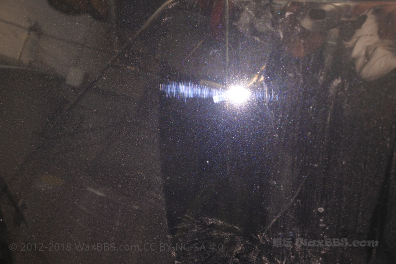

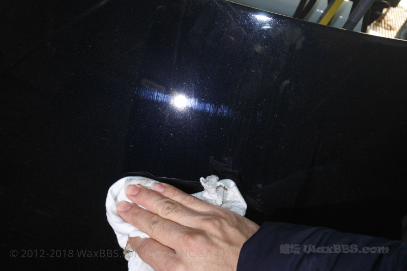

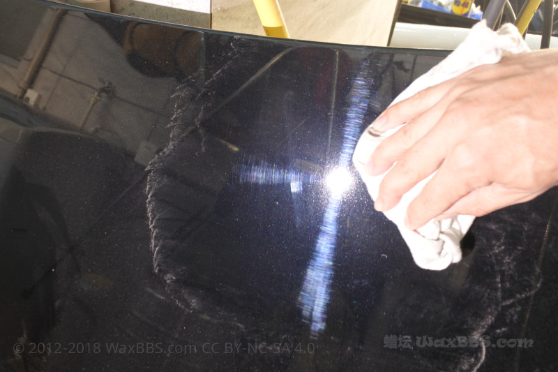

接着,我用一条脏布带着灰尘从上往下擦了一遍。
这次是横着来的。
这次是斜着来的。

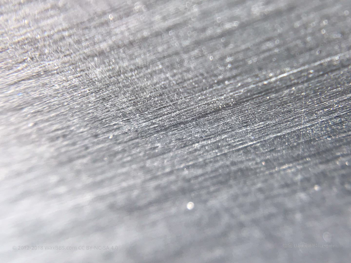

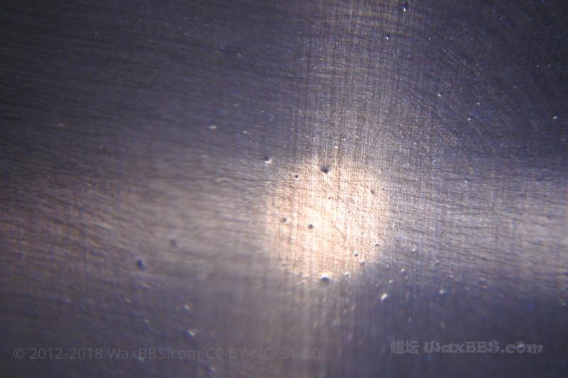

经过了左右上下、上斜、下斜。各方向直线推拉数次之后。其实这就是太阳纹的形态了。
  • 修复:
    这时候,研磨(抛光)的工作仅仅是把已经损伤的油漆(废掉的油漆)磨削掉,这些部分的油漆,已经是被车漆主体部分所遗弃的了!毫无作用,而抛光就像清理垃圾一样,把它们搬走了

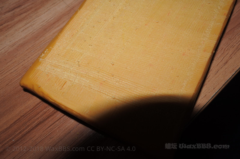

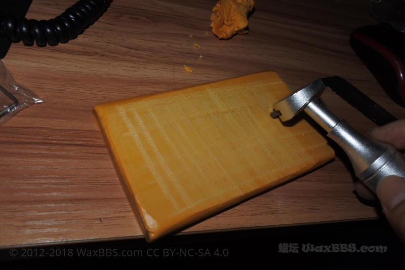

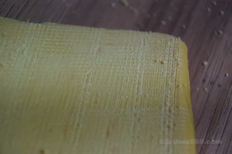

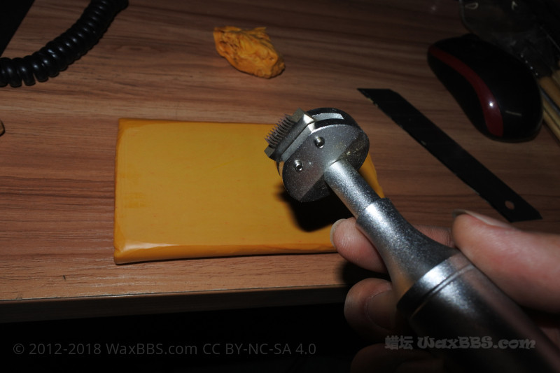

这里借用到一些小材料来表达。练习雕刻的油泥。这种材料的质地在常温下比较软,加热了就软,冰冷了就硬。
我要做的事,大家肯定猜到了!和上面那个机盖一样的做法。就是纵横交错地搞事情:制造划痕。
没有过多的次数,就是横竖各划了一次。
如果理解能力不错的朋友们已经明白了,这块油泥并没有真正意义上的变薄,但是,这层油泥(也代表了油漆)已经是废掉的了。

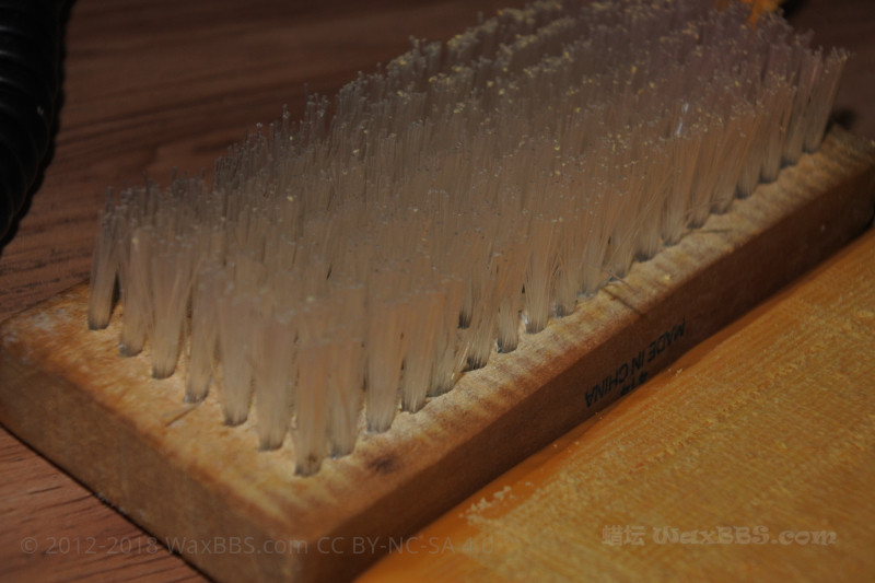

我们来看看这个刷子的毛,联想一下?{:245:}
还是不明白!?看看 这个胸口碎大石的钉床吧!这时候,引用到油漆的涂层,钉子的高度(油漆的厚度),真的毫无意义!{:264:}

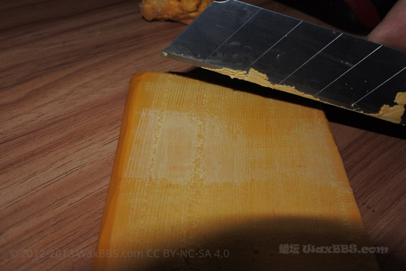

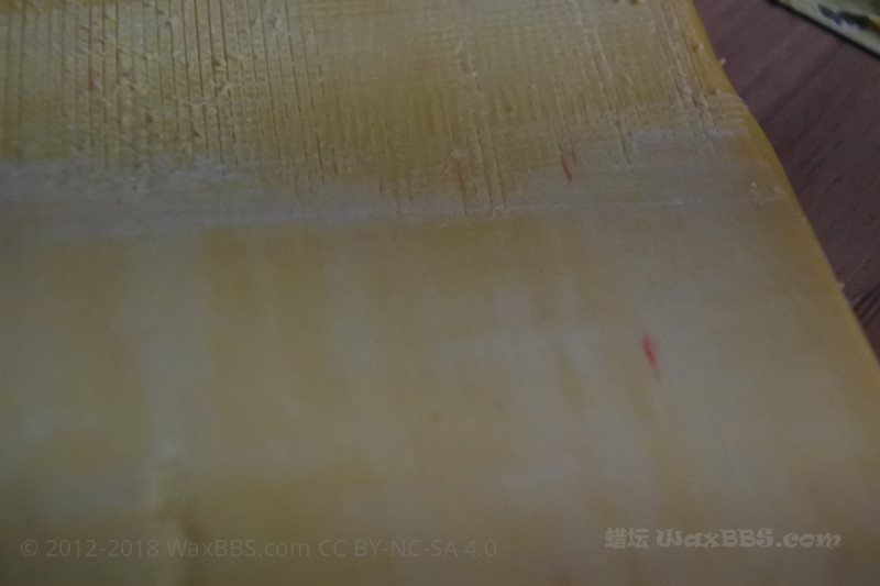

如果我们要抛光,那将会是怎样的?首先,我用刀片横着削了一刀,结果就有了这样的现象了:毫无意义的那种缺损(布满划痕)状态的油泥,被刮掉了很大一部分的。你可以理解为研磨抛光(切削)的作用。抛光是中立的,只是整平作用,并不是伤害!
反复刮了五刀,终于平了!油泥的厚度变薄了,但是却平滑了。但是,难道密集的划痕不就是磨削和变薄的元凶么?

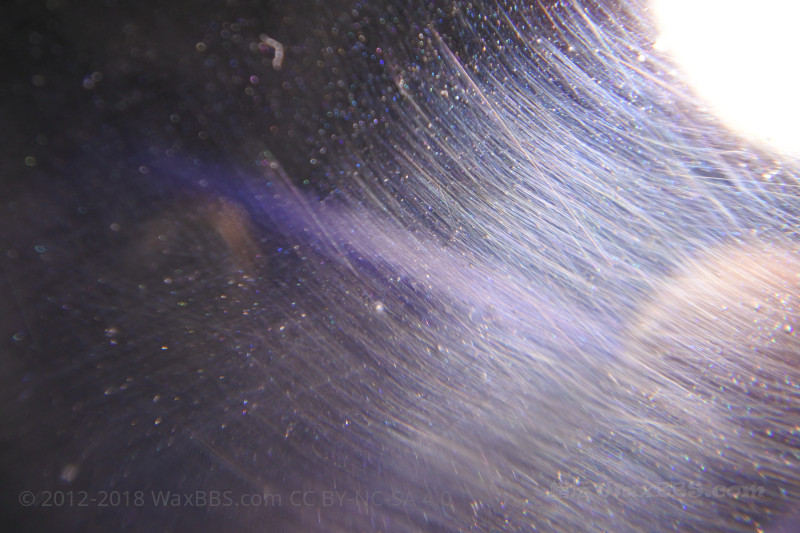

油漆上这种无数的密集的划痕,本质上,就是一种变薄,它的厚度和上面那张钉床一样,从观赏性来说,划痕有多深,代表了这油漆就废掉了多少!而抛光的工作仅仅只是为了清理掉这层破损的油漆。:rolleyes::rolleyes::rolleyes:如果你还是不明白,我无话可说了……
再来!暴力各方向擦拭100遍,因为成千上万的划痕布满在上面,这几乎是水砂纸打磨过的样子了。
假设这些划痕深度平均3μm,你能找出哪些位置是没有磨损掉3μm的?密集到这种程度,其实油漆已经被磨损变薄了。相信聪明的你,一定会明白!{:246:}
