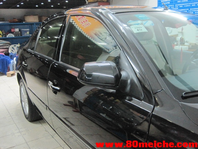

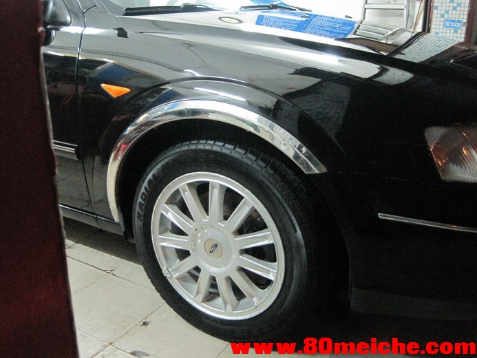

老款MONDEO漆面修复+镀膜
这次是上次BENZ C280的同学带过来的,他舅舅刚买的二手车!这台车我做完之后觉得相当不满意。。。一直在自我反省。
例如水砂有不少地方还没有完全磨平就抛了,还有一些翻新时的喷漆驳口没有美化好。虽然车主给的时间不太够,但这不是掩饰问题的借口呀~骗得了车主,骗不过自己。{:43:}

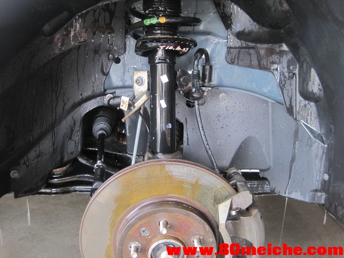

内装很干净,引擎室很脏。但车主要求外观看起来顺眼一点就算了。引擎室和内饰都不管了。

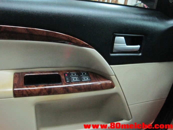

不过念到是同学的关照,内饰还是免费帮忙洗了下。

看到引擎室,觉得相当可惜。脏得都成这样了。还不愿意洗……

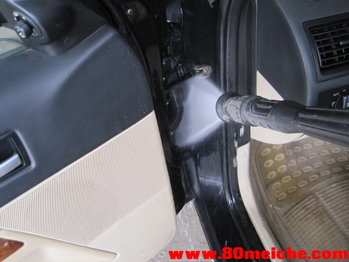

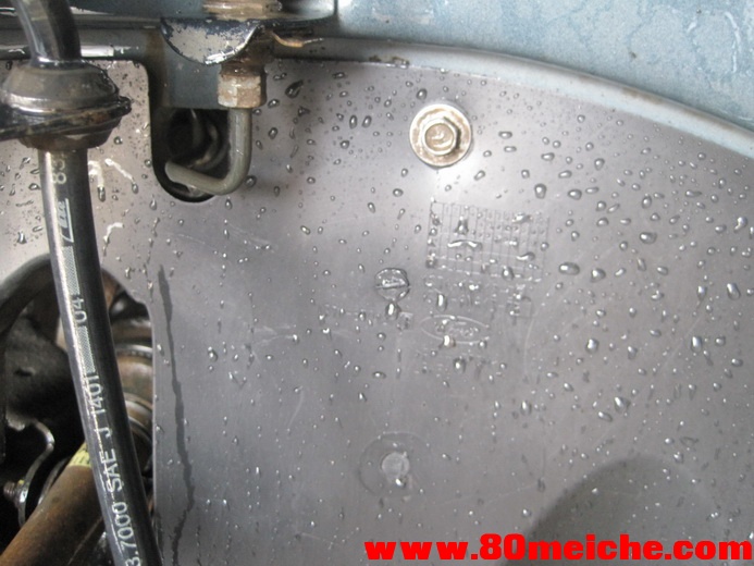

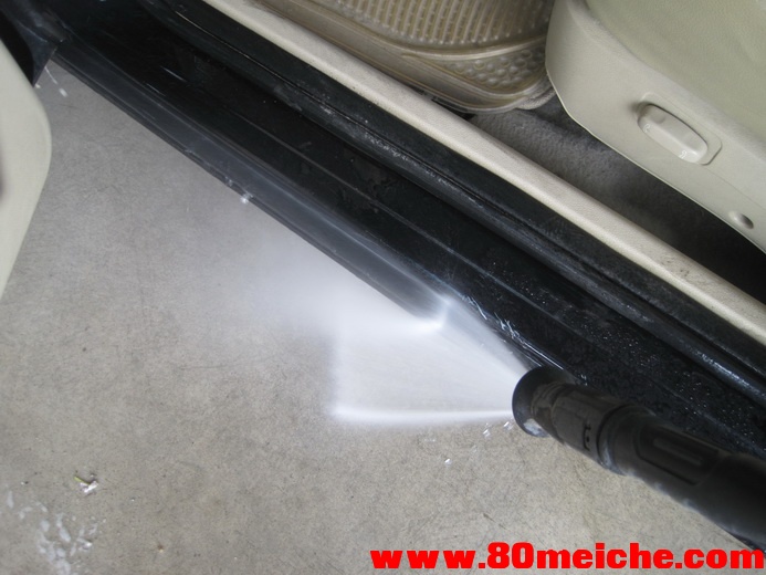

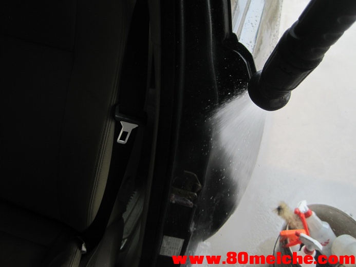

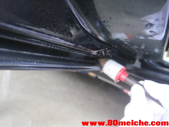

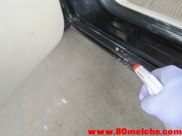

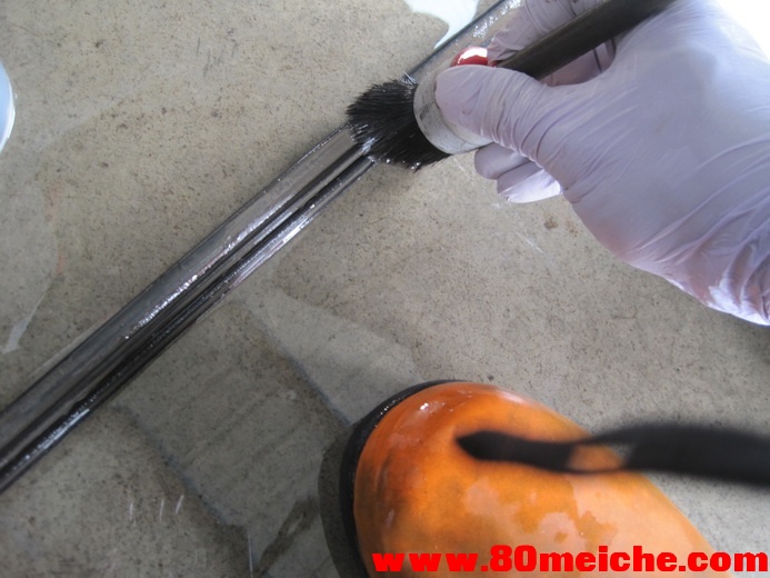

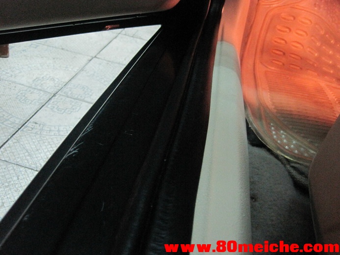

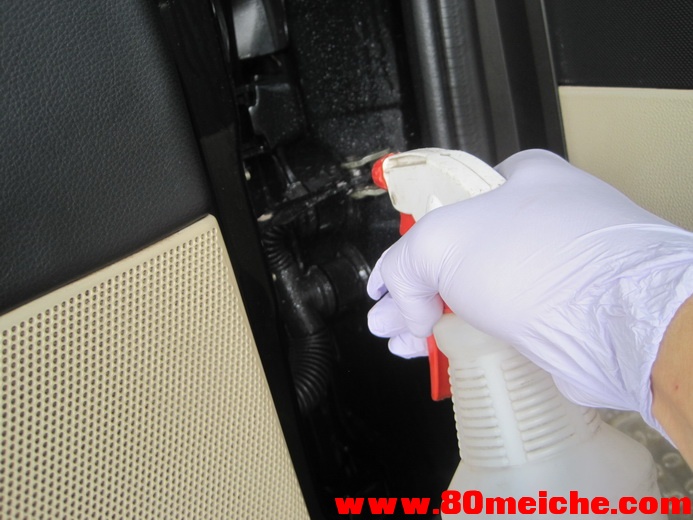

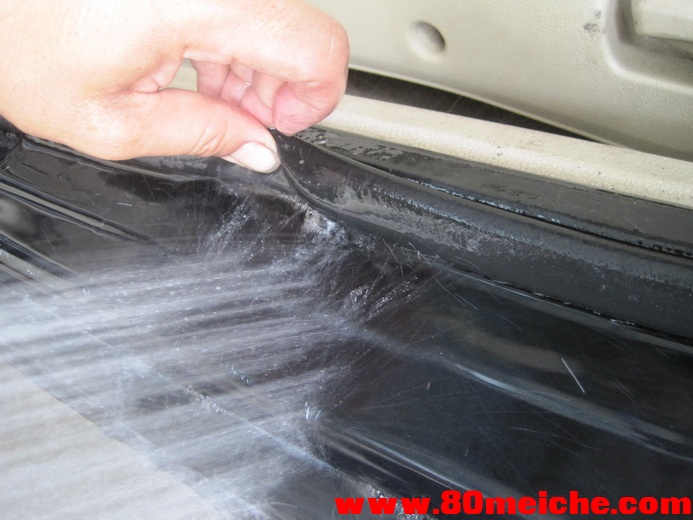

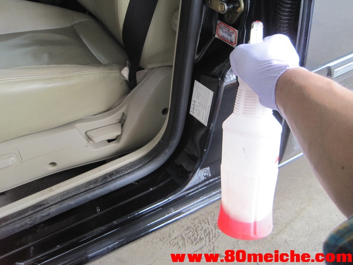

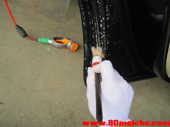

先清理门轴门缝污垢。

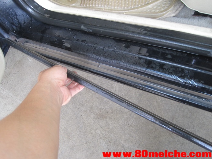

拆卸密封隔音胶条。为什么拆出来洗?多年的老车,平时洗车又没有处理好,大量藏砂!抛光时车体会有振动的时候,沙子偷偷掉几粒下来,你就欲哭无泪了!

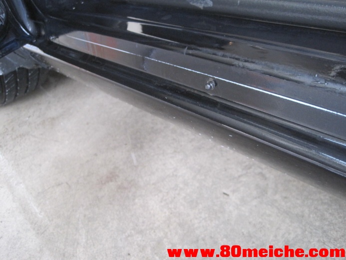

这些门板下面的地方也绝对不能偷懒!

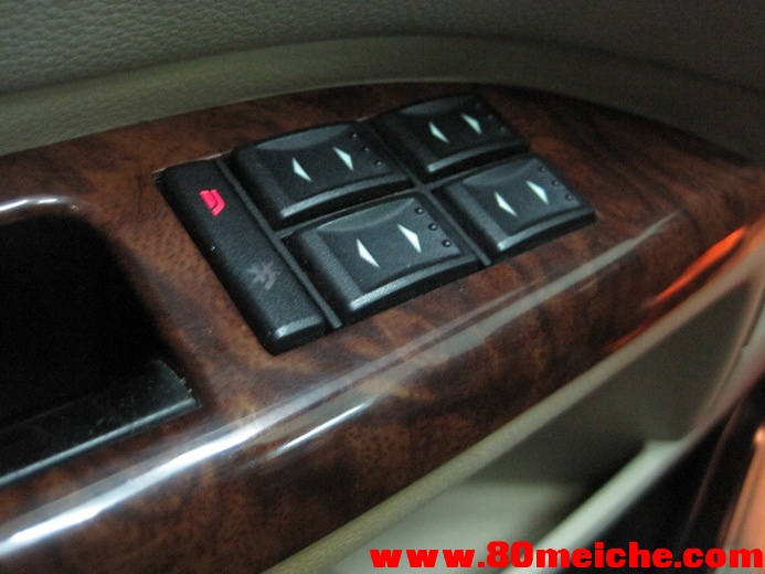

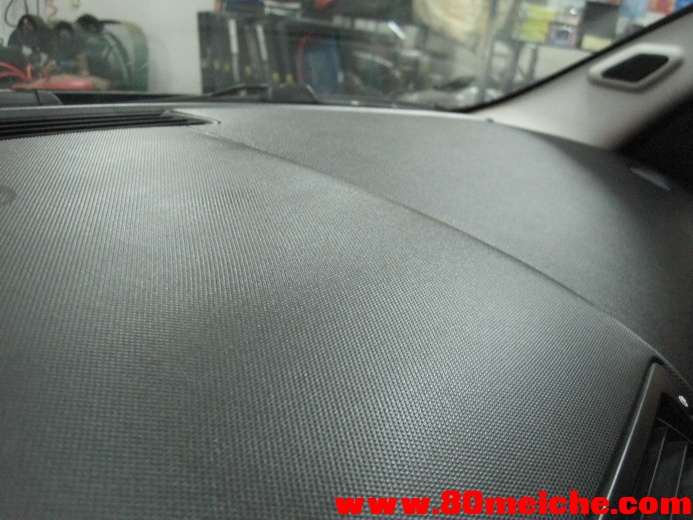

内饰方面,因为分工合作,交给伙计处理了,没有拍过程
先清理门轴门缝污垢。

先清理门轴门缝污垢。

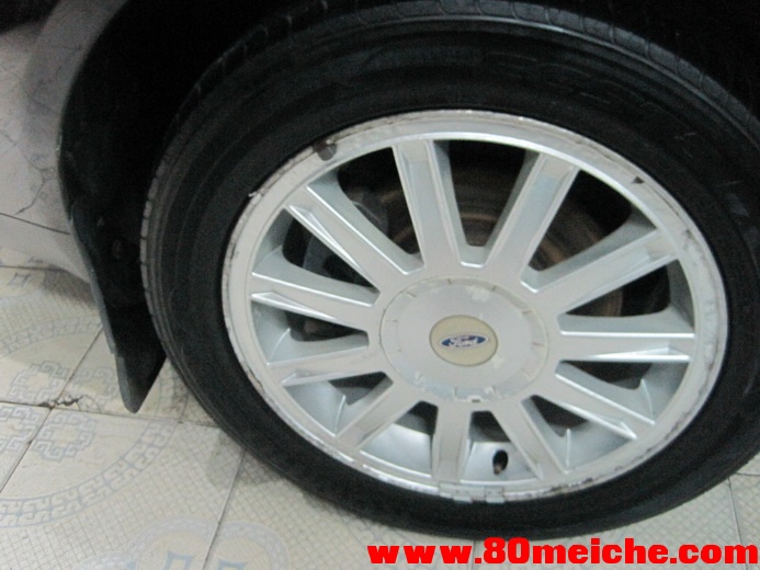

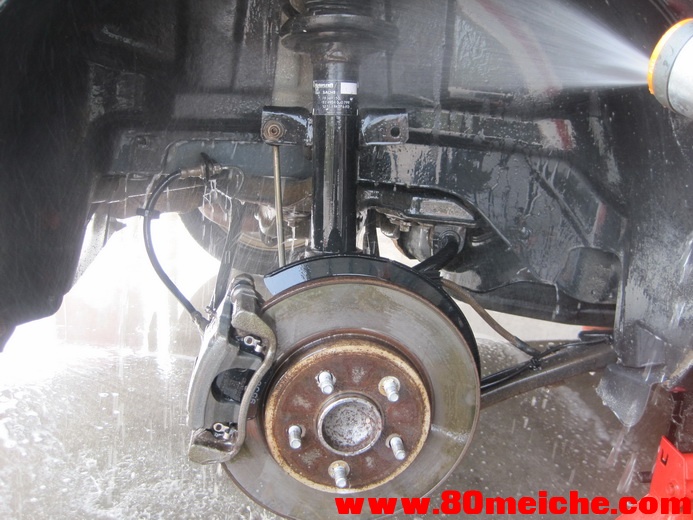

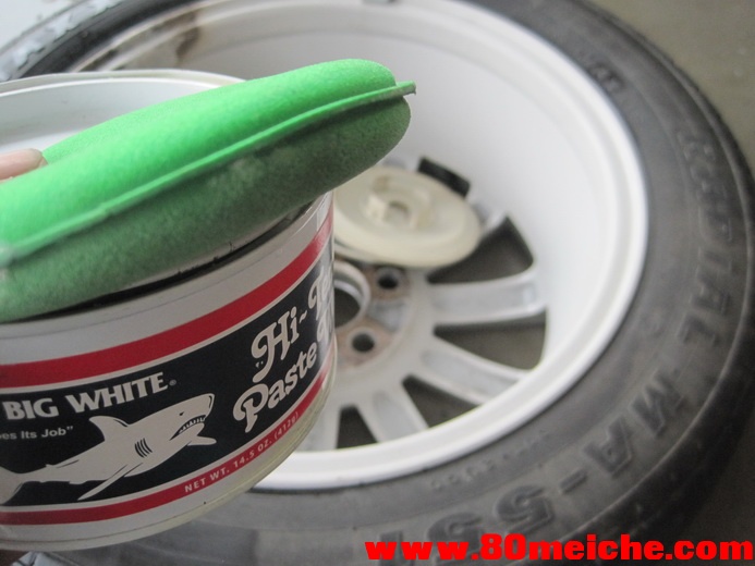

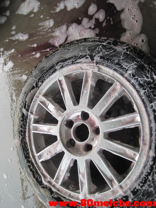

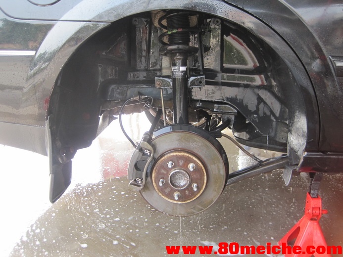

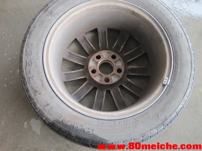

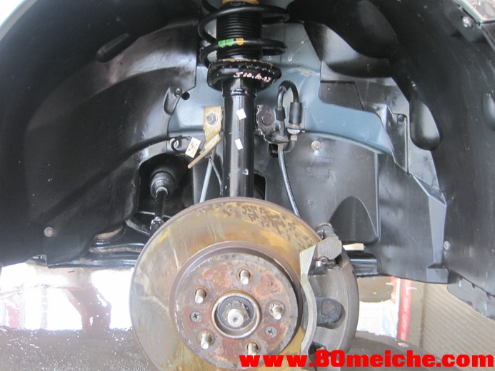

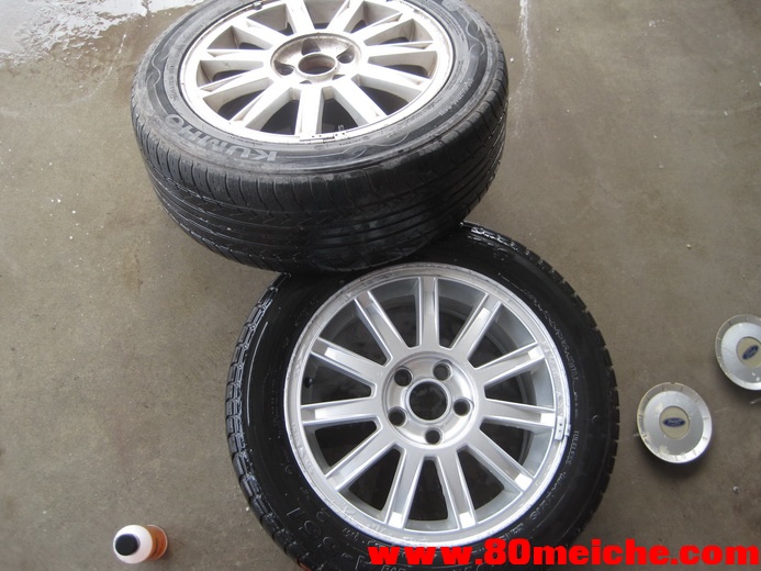

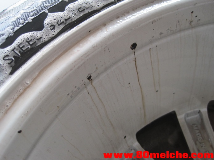

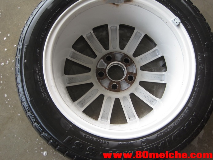

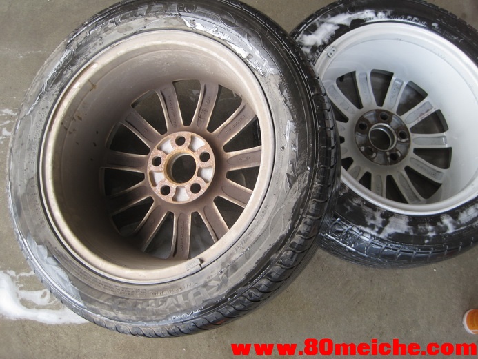

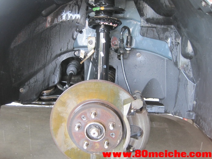

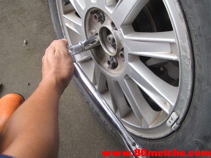

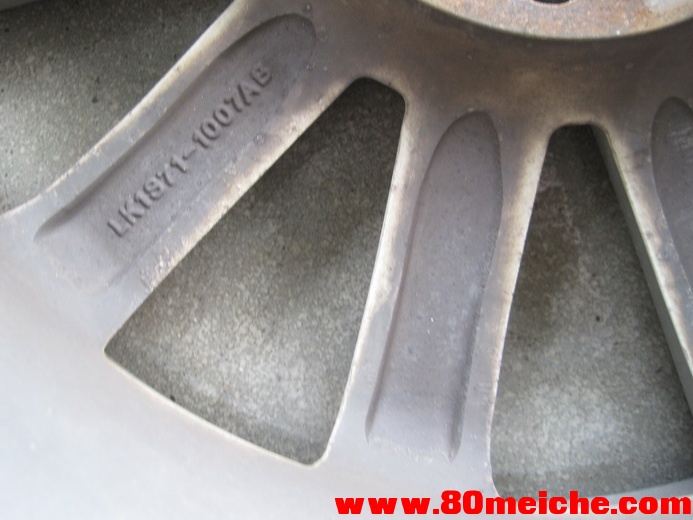

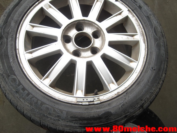

拆卸轮毂

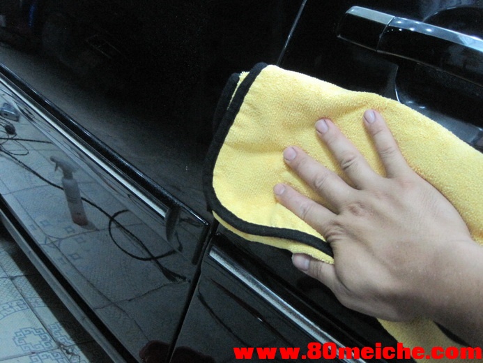

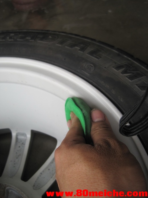

干燥后,上保护产品

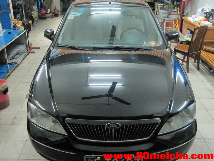

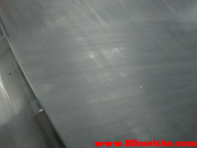

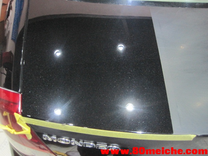

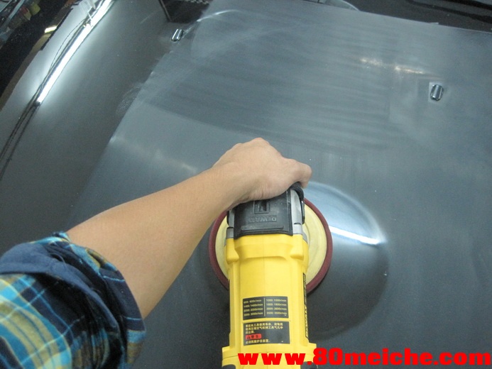

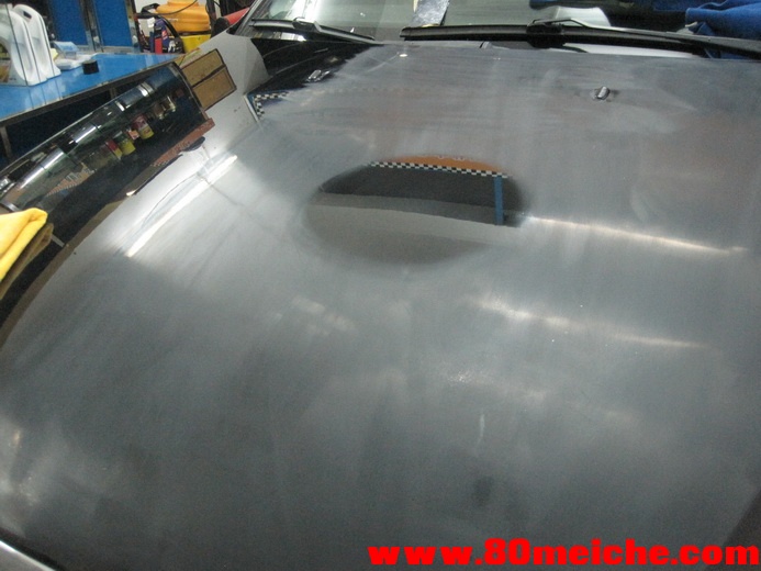

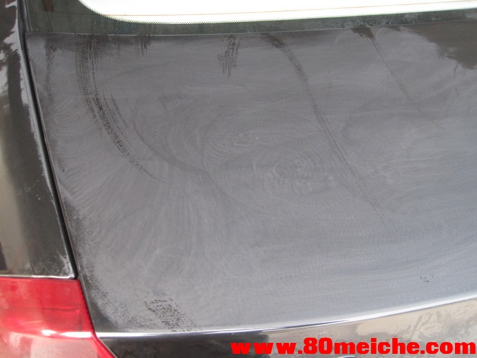

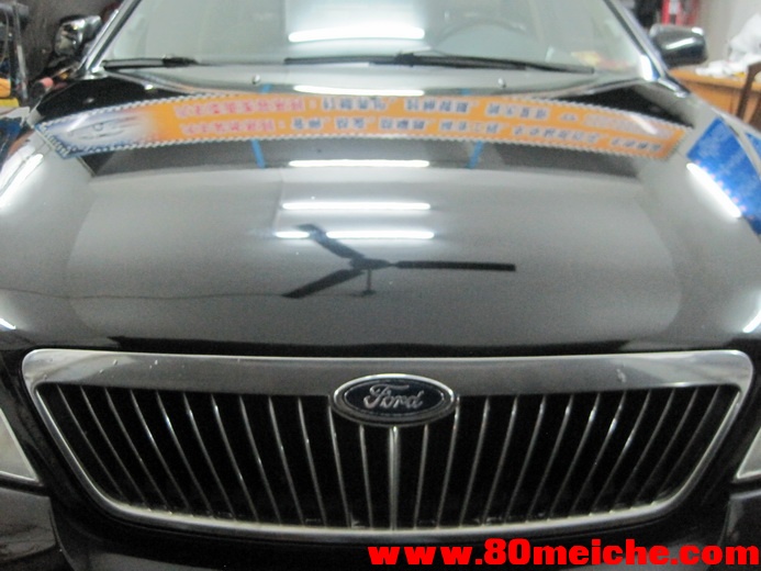

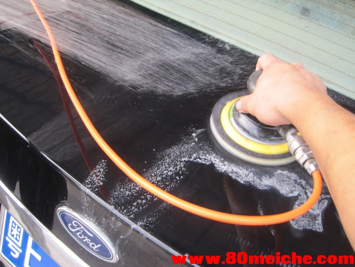

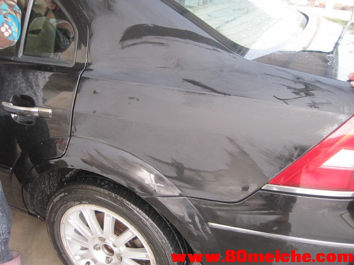

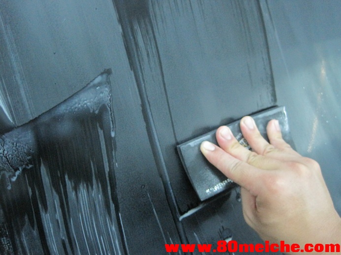

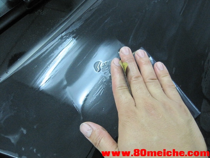

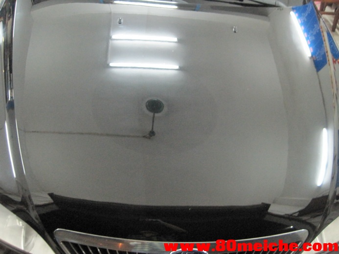

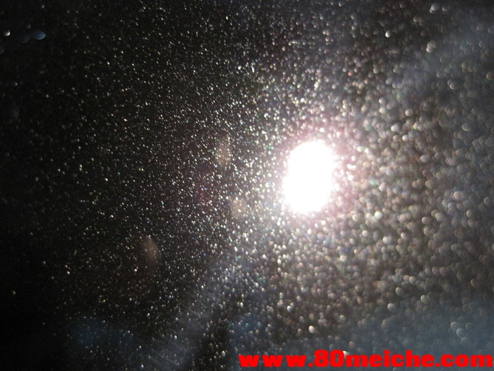

经过多层次的洗车之后,气动小乌龟1500#水砂磨掉严重的橘皮

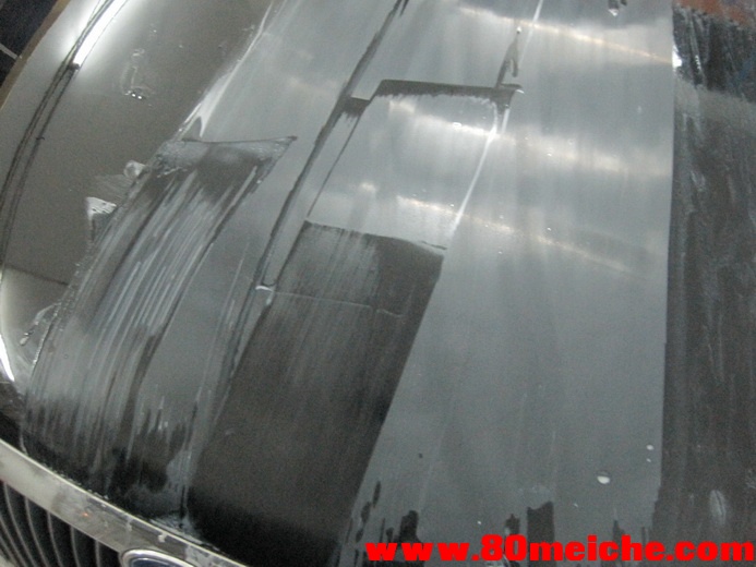

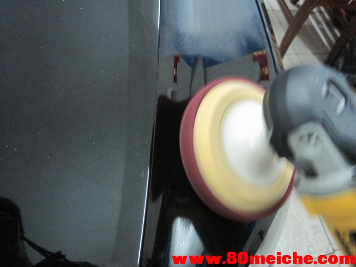

3M05936粗抛之后
美光M83中抛之后
美光M82处理后

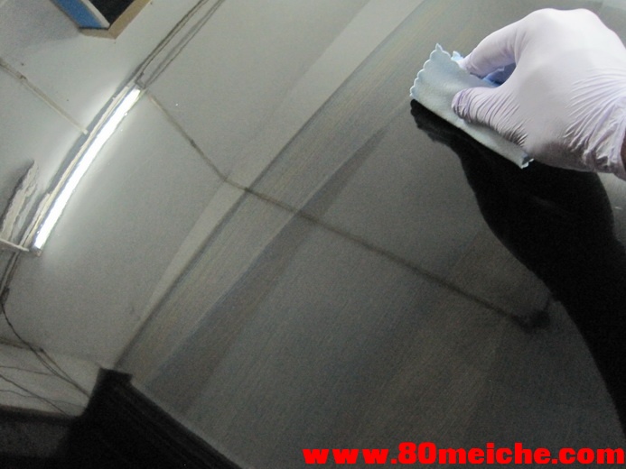

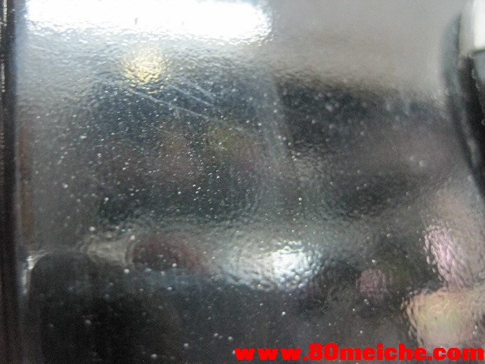

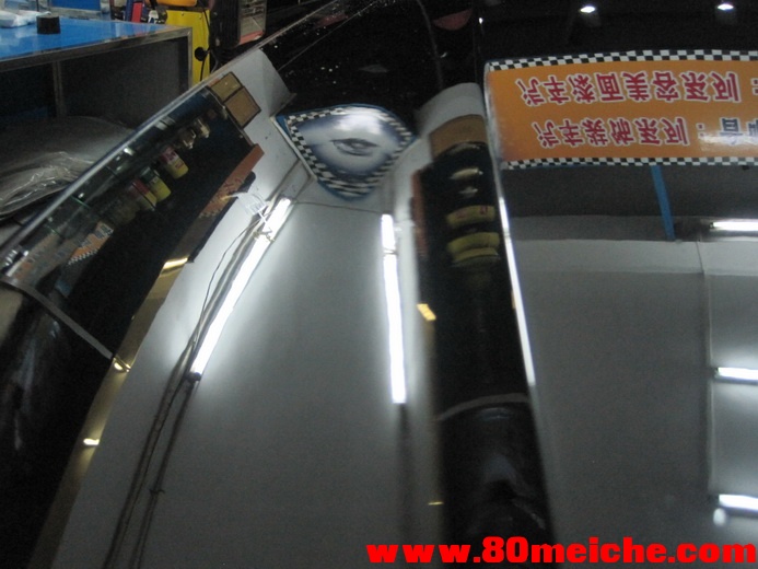

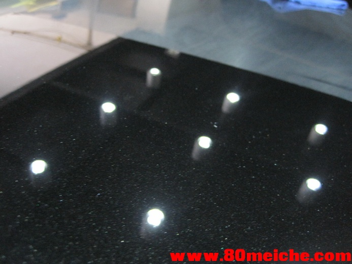

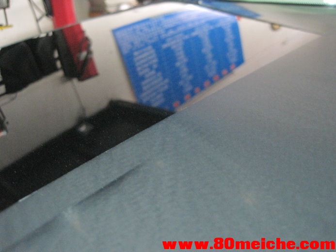

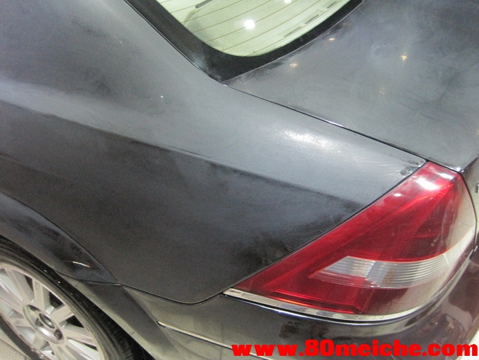

这橘皮真够蛋疼!想都不用想,水砂磨之,不解释!

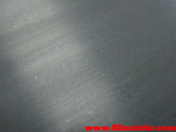

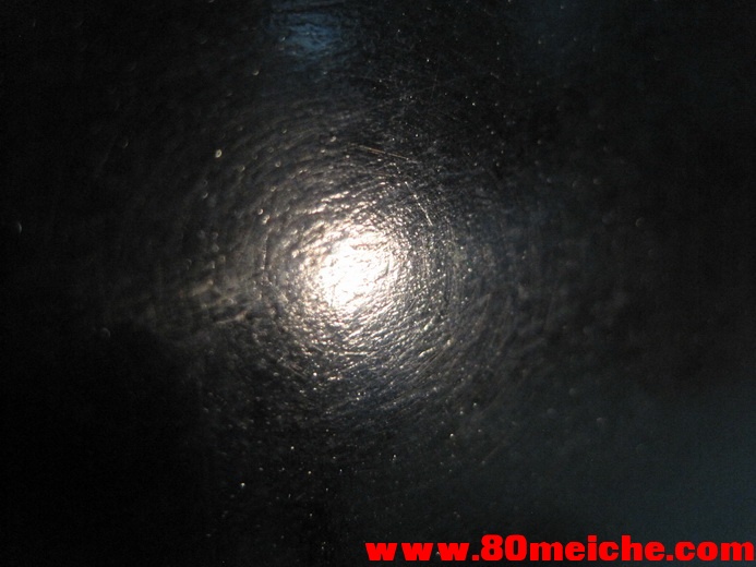

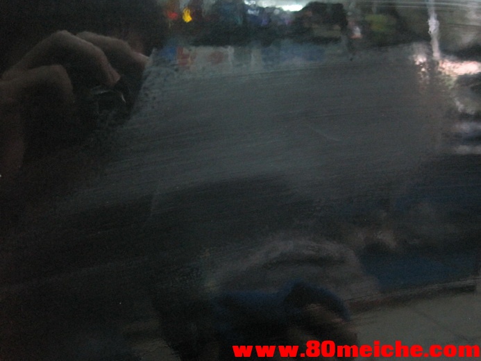

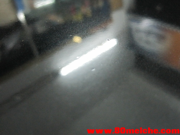

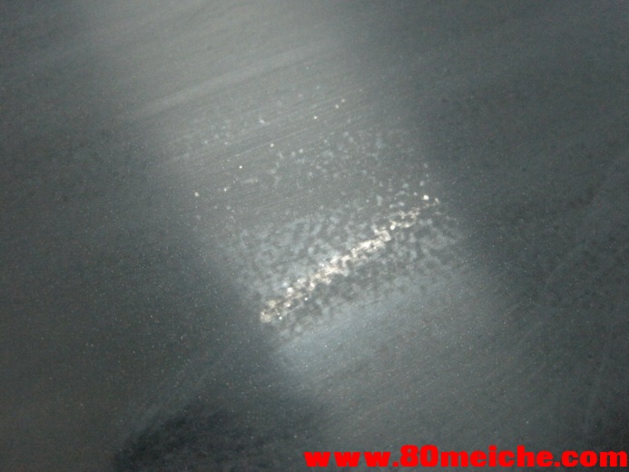

深度划痕

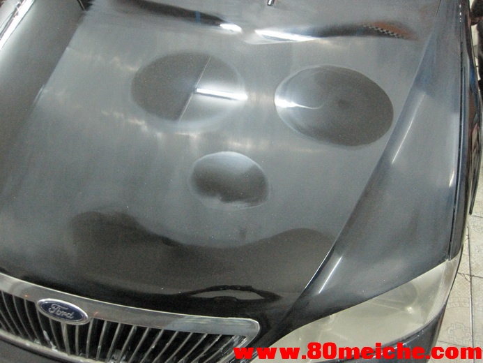

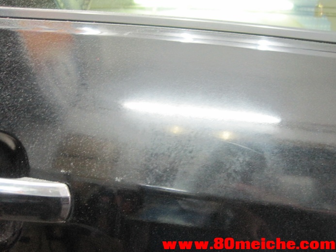

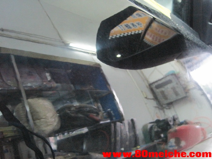

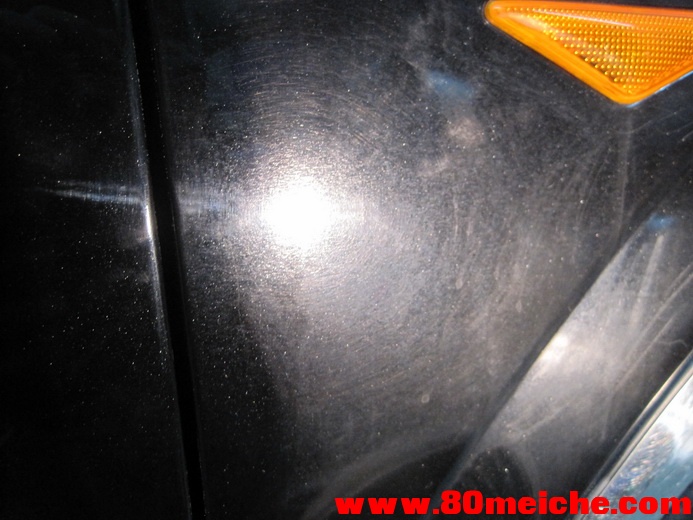

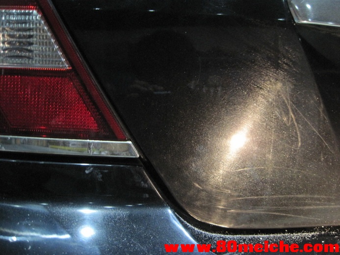

雾雾的漆面,叫我怎么受得了?

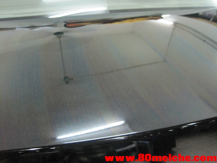

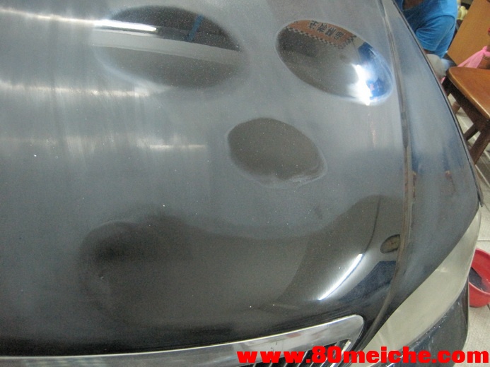

橘皮水砂成这样,还不合格的

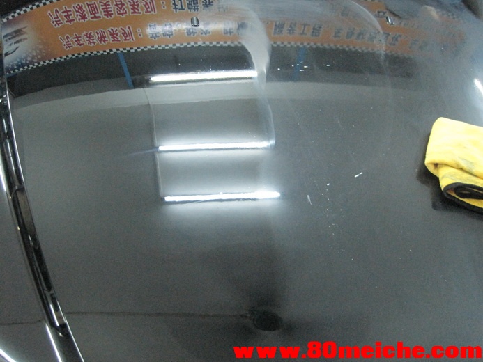

真正磨掉橘皮的话,需要这样

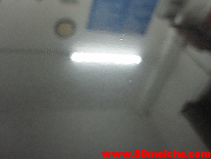

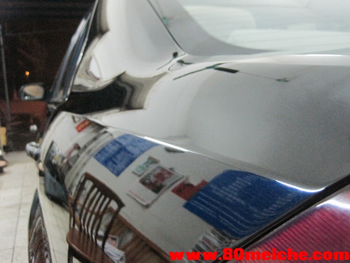

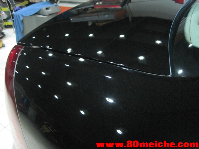

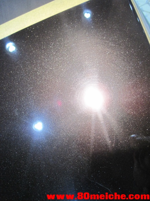

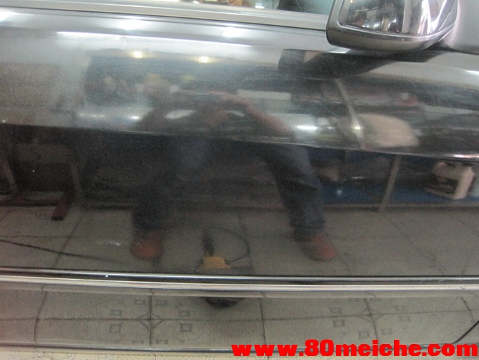

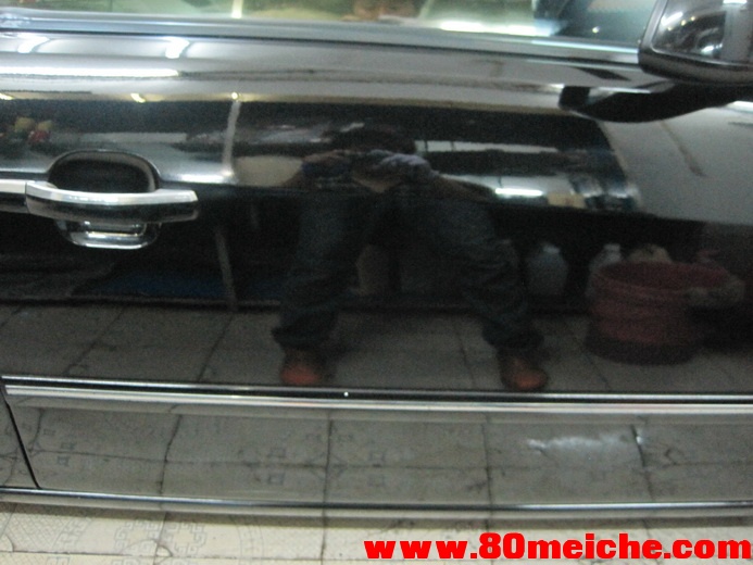

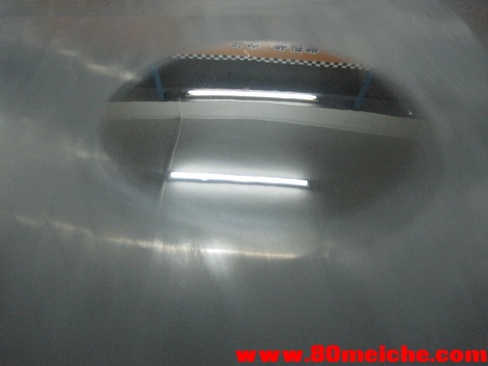

水砂后,抛成这样

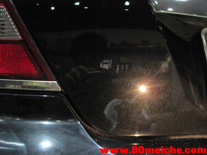

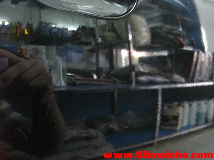

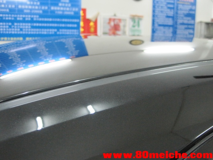

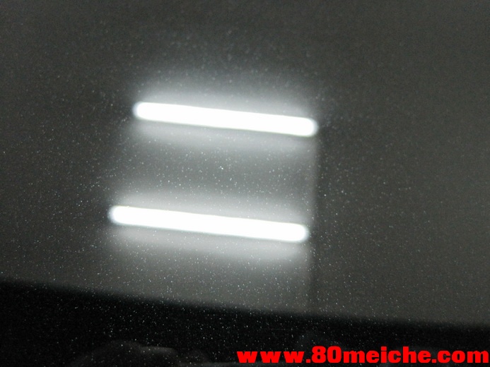

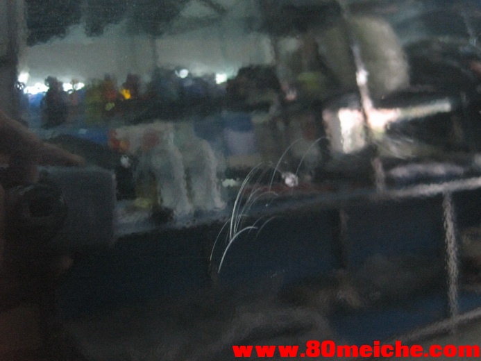

这么多年的漆面,已经出现很多针孔大小的细洞了……很可怜的车!

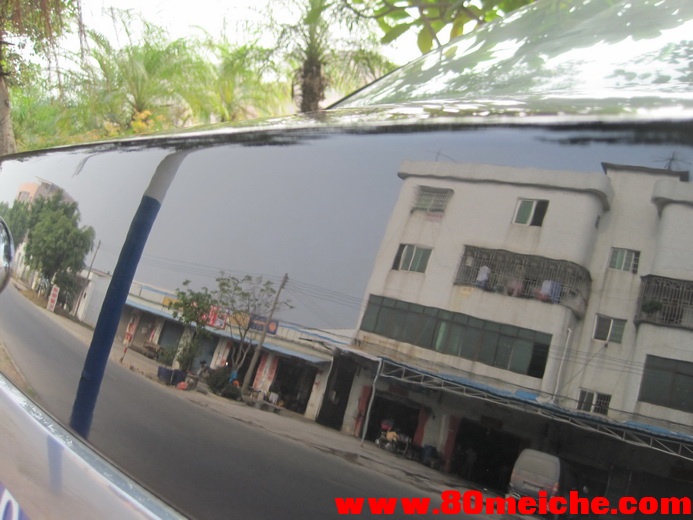

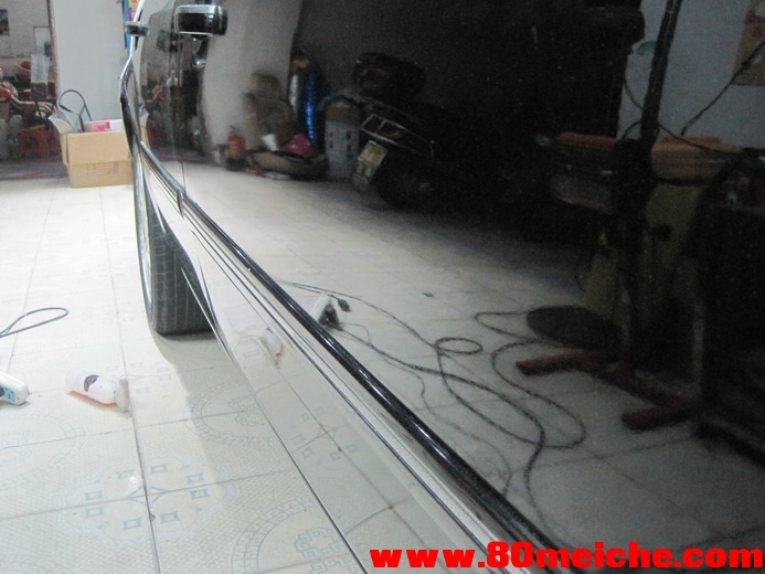

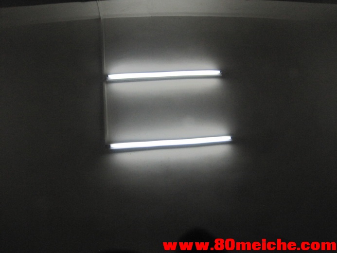

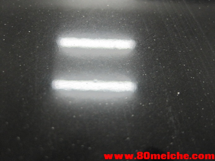

水砂后的效果,这里再次展示了水砂的魅力!

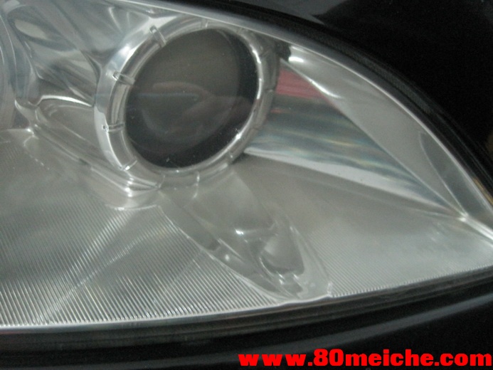

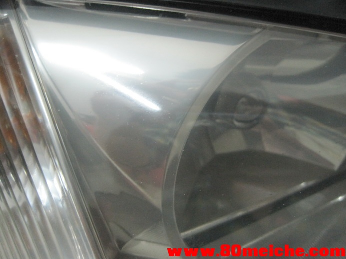

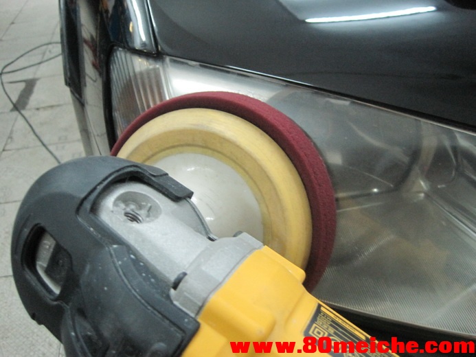

纯研磨剂抛,没有砂过的灯壳,这里再次反省,其实砂过更清透~~

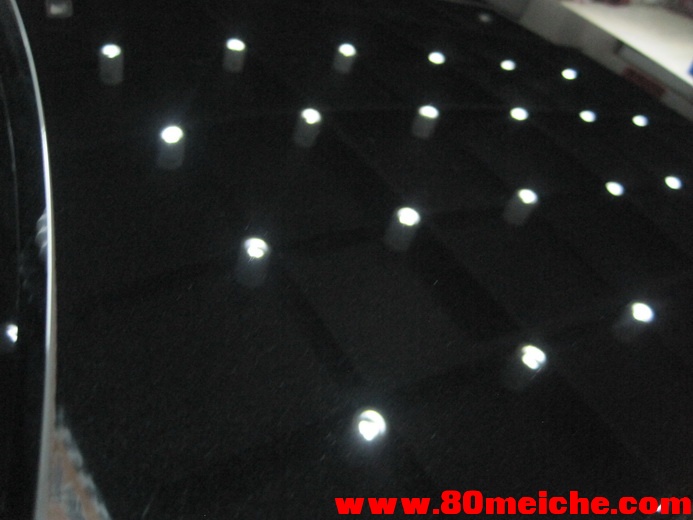

3道的研磨工序:3M05936、美光M83、美光M82.最后洗车,干燥,IPA脱脂

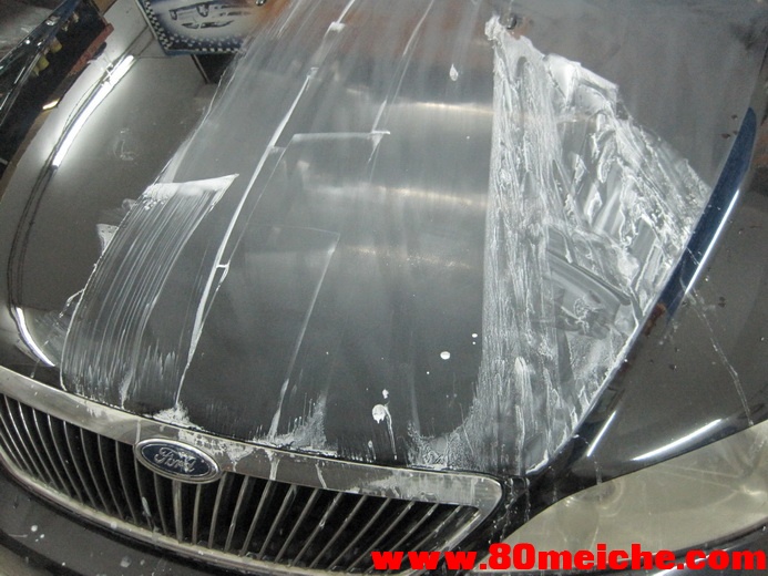

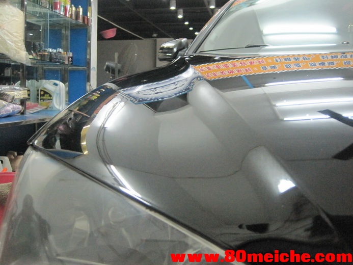

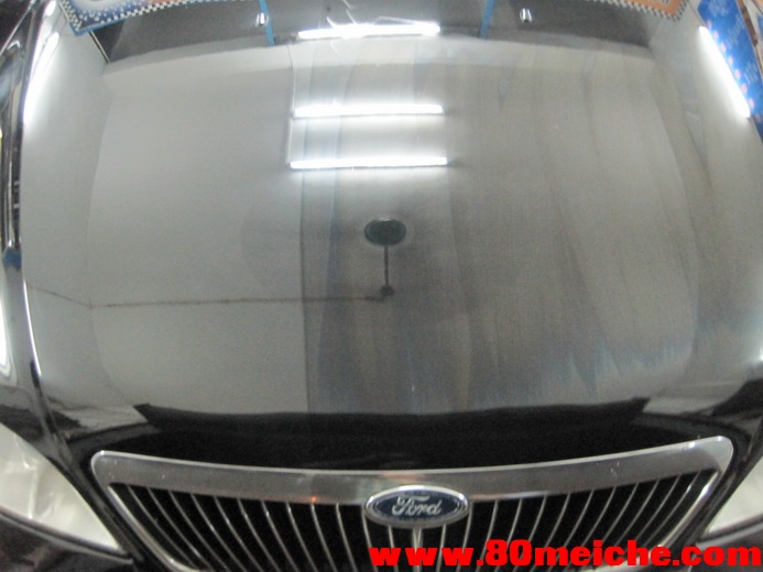

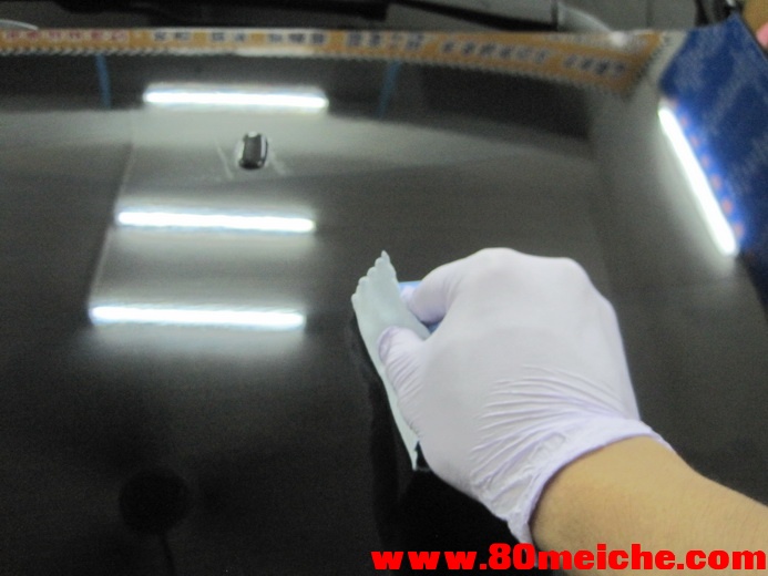

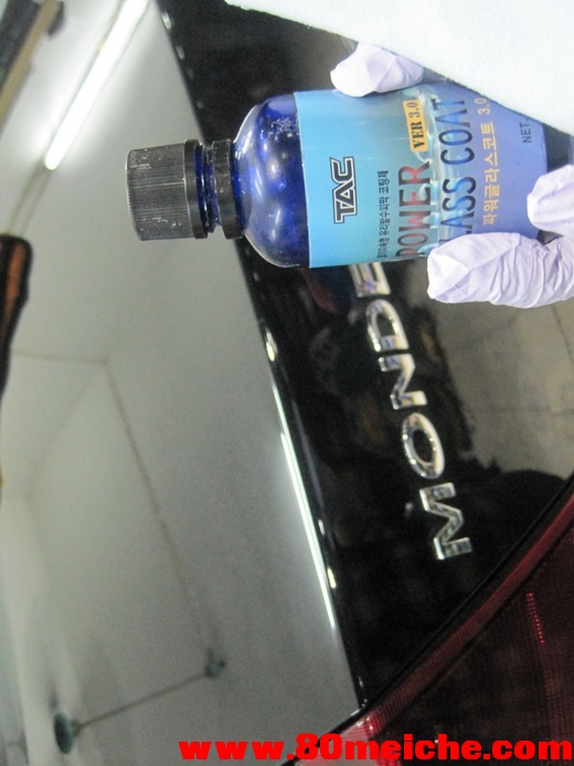

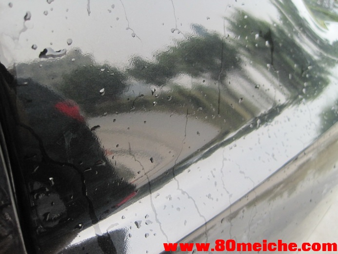

开始上镀膜剂,这里用的是棒子国的TAC quartz类的结晶镀膜剂。拨水与亮度均衡的一款型号。感觉那种施工后的亮度是冷艳的,而不是深邃感的。个人不太喜欢,但车主要求用此类产品施工保护,小弟照样做就是了。我个人偏爱棕榈蜡的感觉

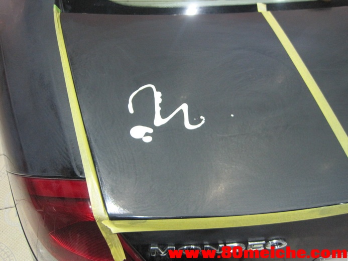

井子涂抹法。先横后竖

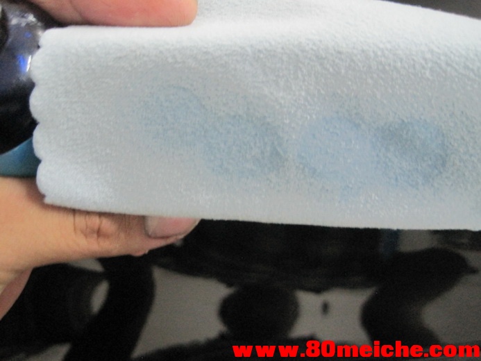

5分钟后下掉
整车涂抹

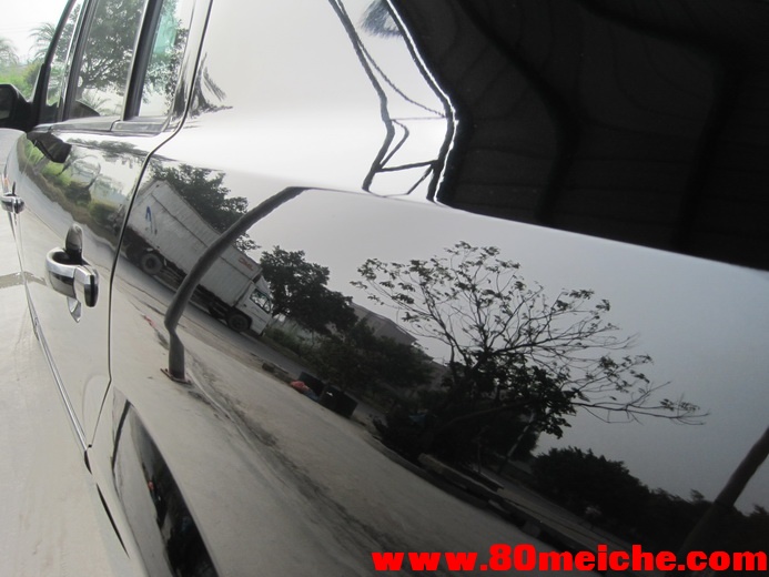

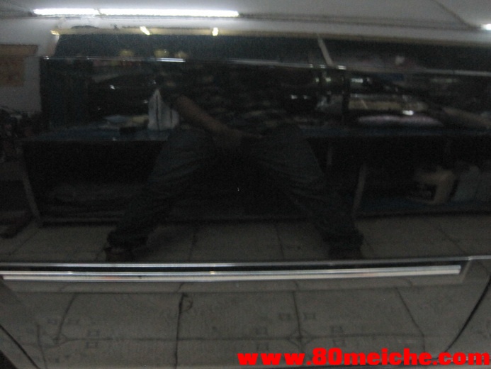

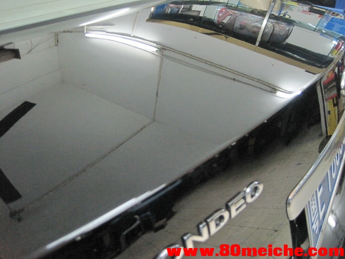

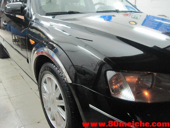

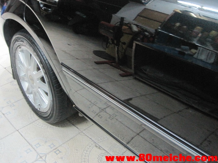

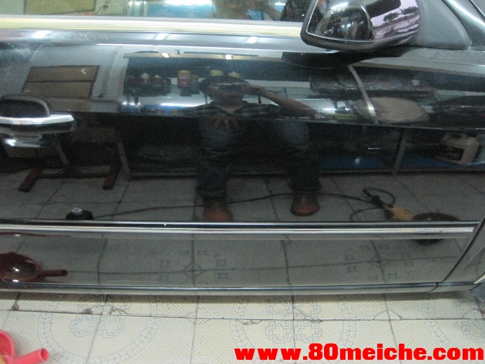

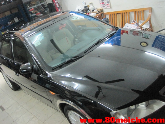

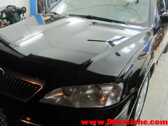

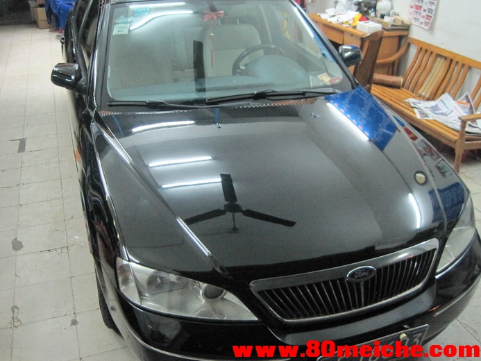

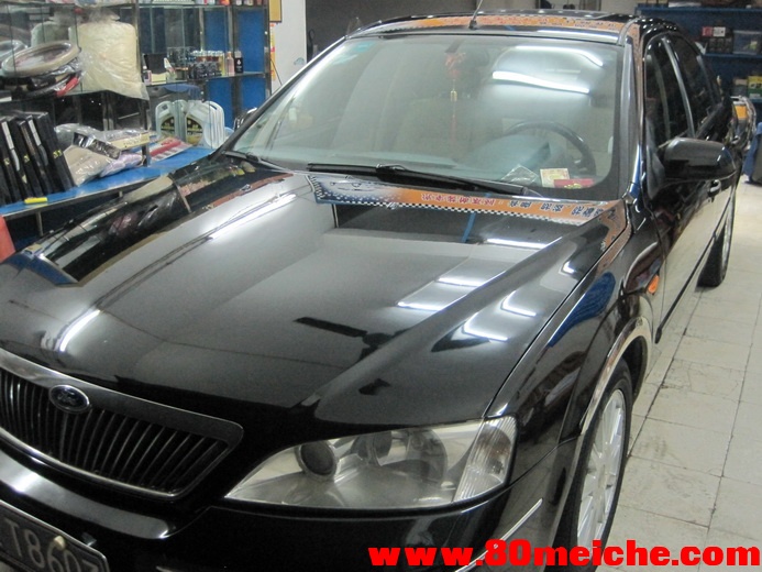

完成后……

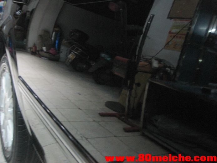

由于根据车主没有车库的露天停车环境,小弟建议留店放一晚,尽量避免惹到灰尘。

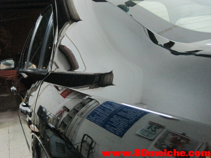

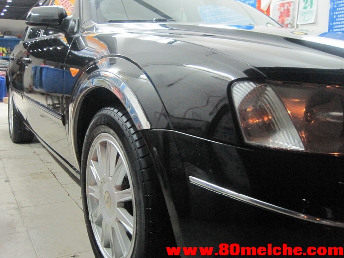

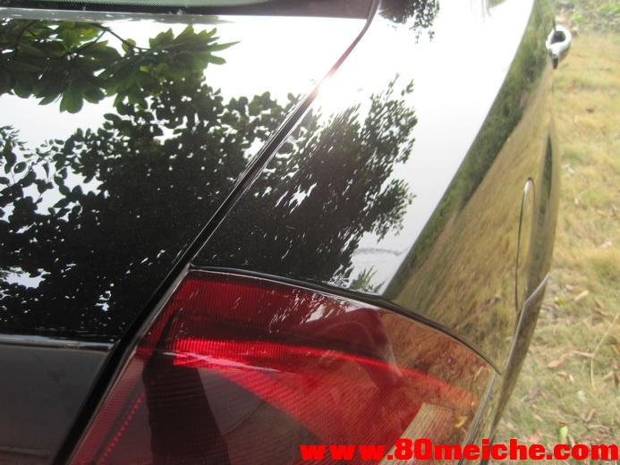

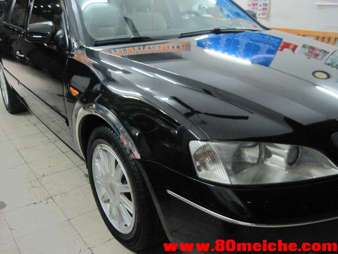

次日的效果(施工后12小时)
总结一下,撇开收费问题,对于护理,引擎室没有做,已经把作品拖了后腿。然后内饰虽然说是免费帮忙处理下,但也做得随便了点。很多细节都没有做够!然后漆面,有一部分的橘皮还没有打磨够透彻。还有一些研磨剂流到钣金件之间的缝隙去了,抛完后,洗车不够细致,有些没有冲出来。这关系到场地灯光和伙计的手工的问题。。。
