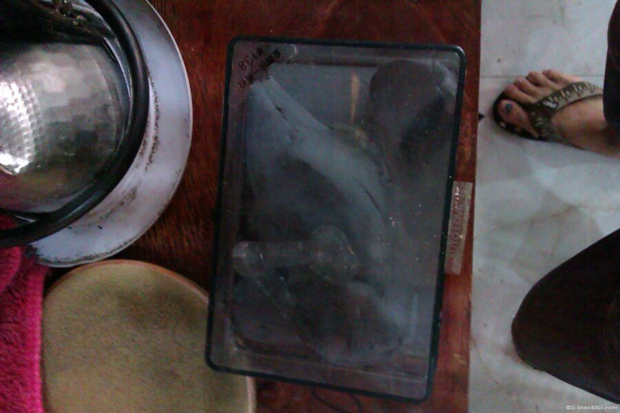

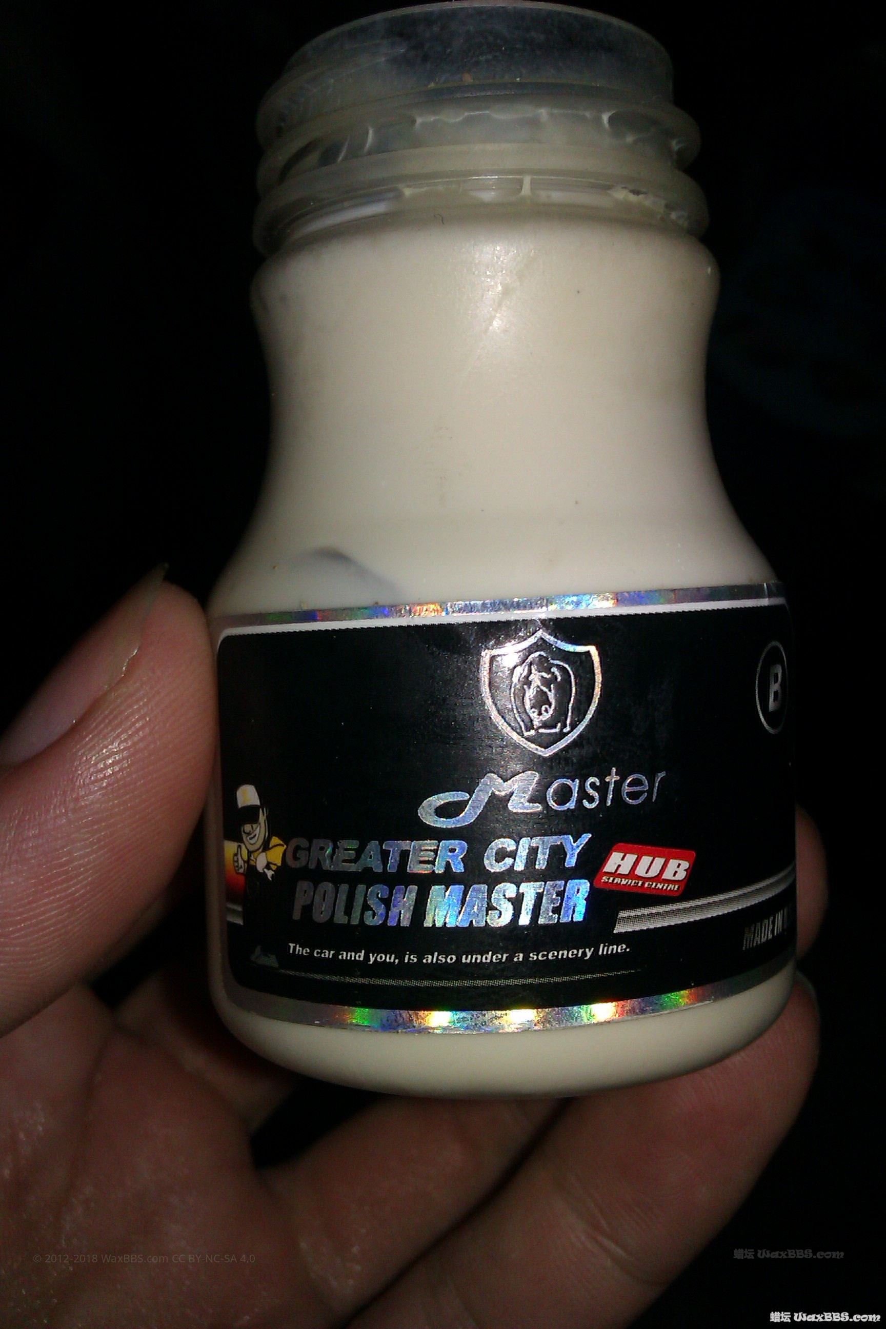

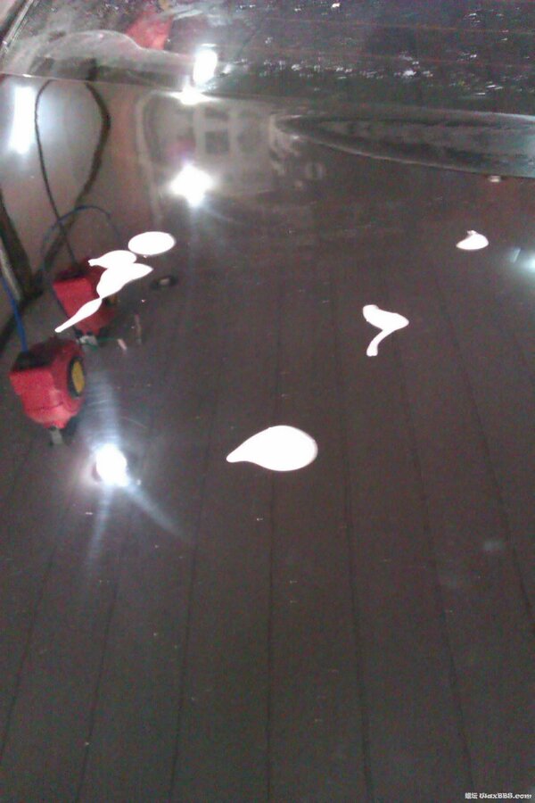

1. 产品如下 (查不到来头。。。。其实也不必查。。这是不知道多少线外的产品)
说明这里没看懂,只看懂那两个图。。老板说是膜。。里面连我们常见的纤维布和化妆棉都没有。只给几块海绵{:34:}
而且这里要求是一个手擦。。或者DA打。。
就是这个家伙。。所谓的‘膜’

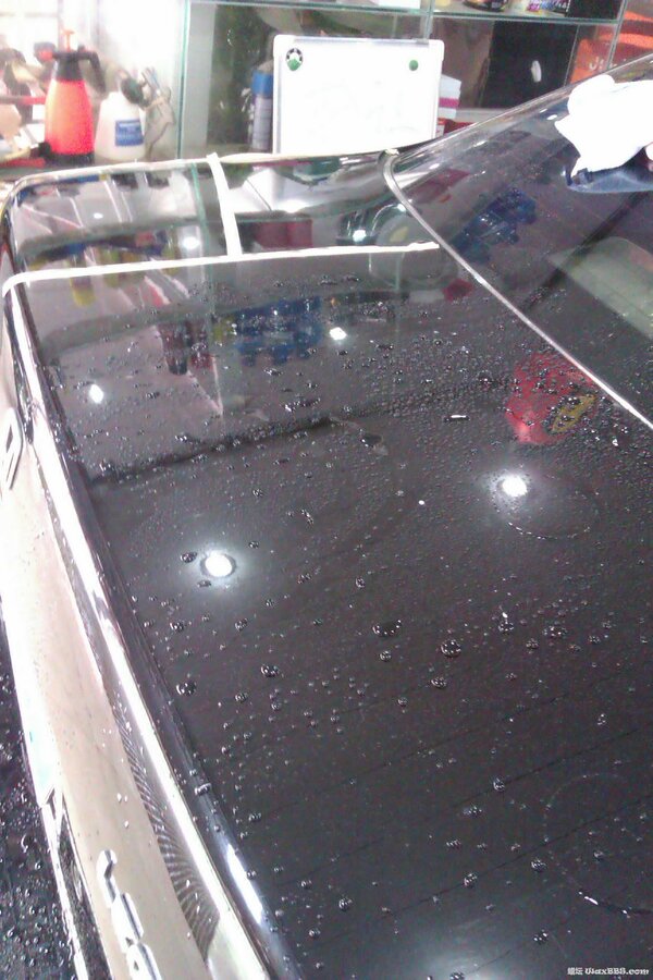

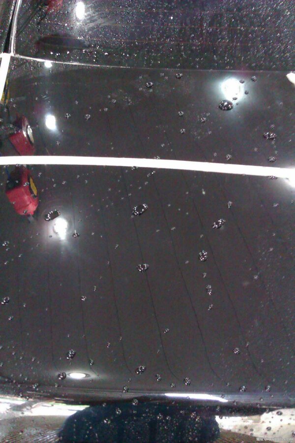

2.冲洗
浏览附件6507

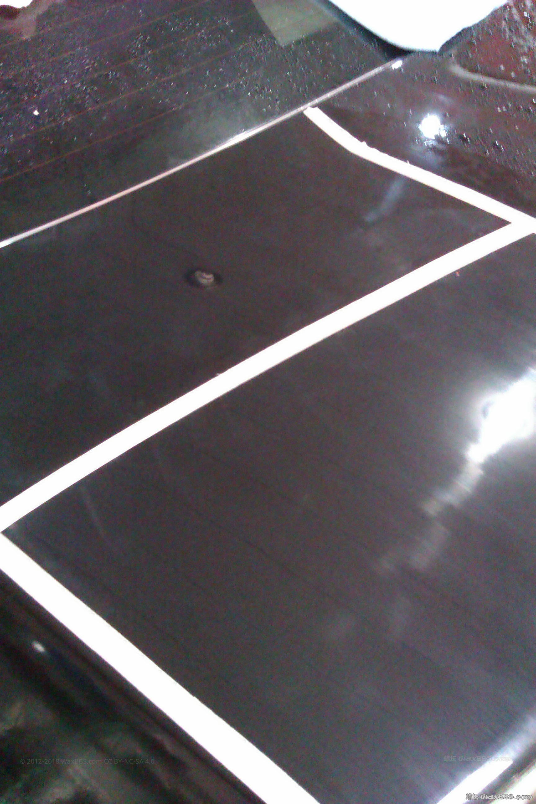

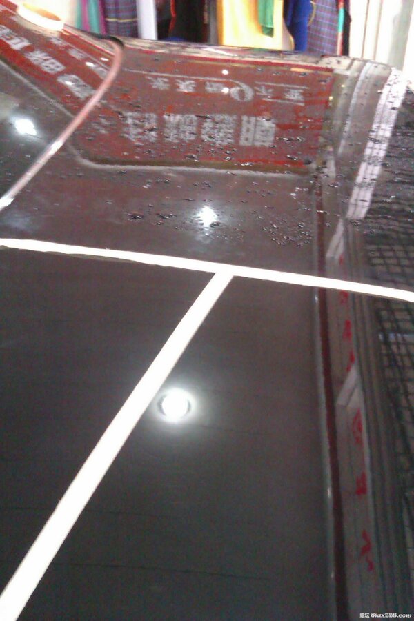

3.除铁粉

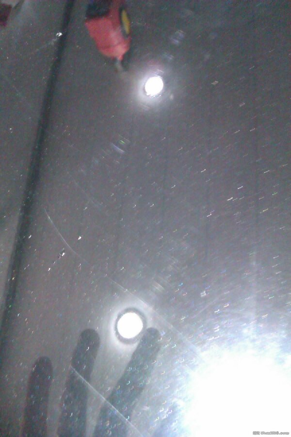

4.过粘土 (这粘土老板说360拿的。。我晕。。很硬。。而且保存方法也不对)

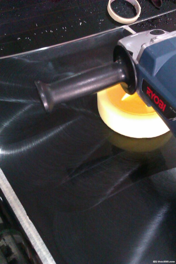

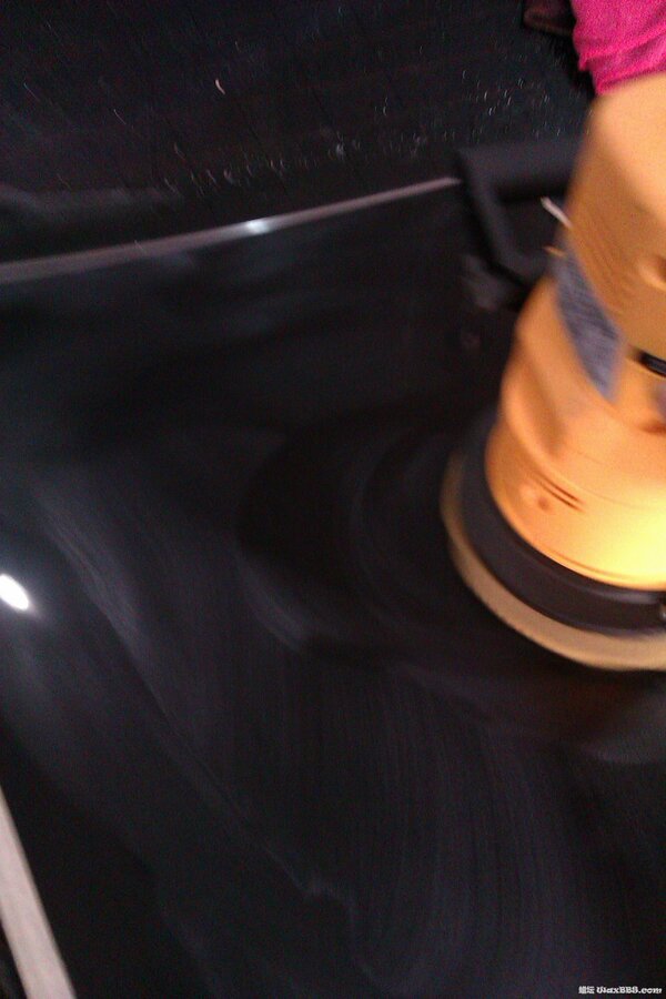

5.RO DA 一撸 (利优比 RO。。手感还行吧。。重量也OK。。就是声音不太爽。。 DA。。不知道哪里的。。在柜子里面翻出来的。。来历不明。。也没有想象中的那么震,4档了)

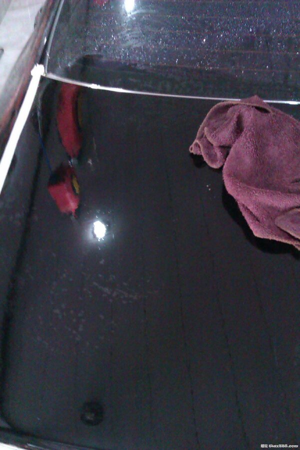

6.脱脂 (叫活性促进剂 的液体 ,不知道是否含有IPA。。)

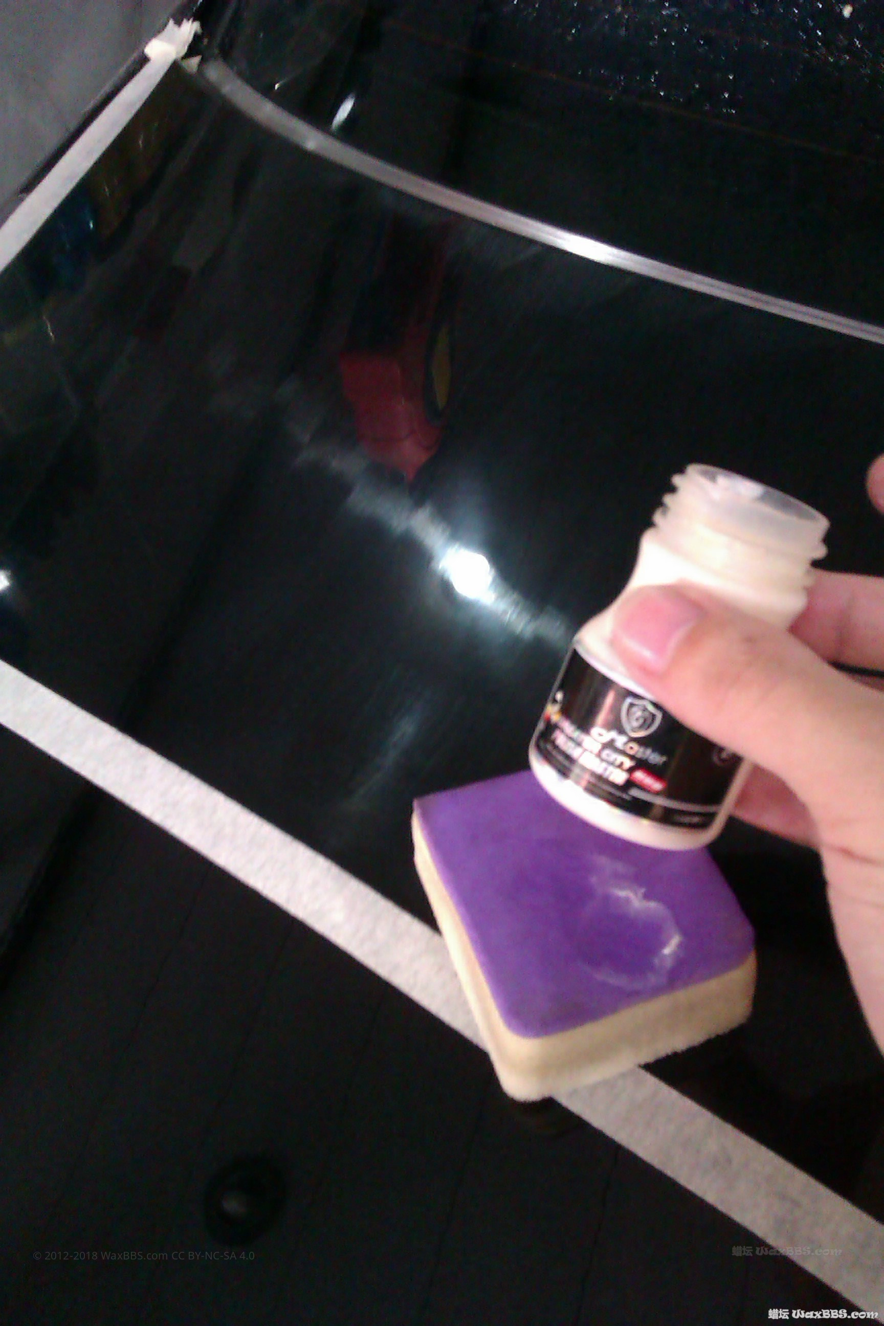

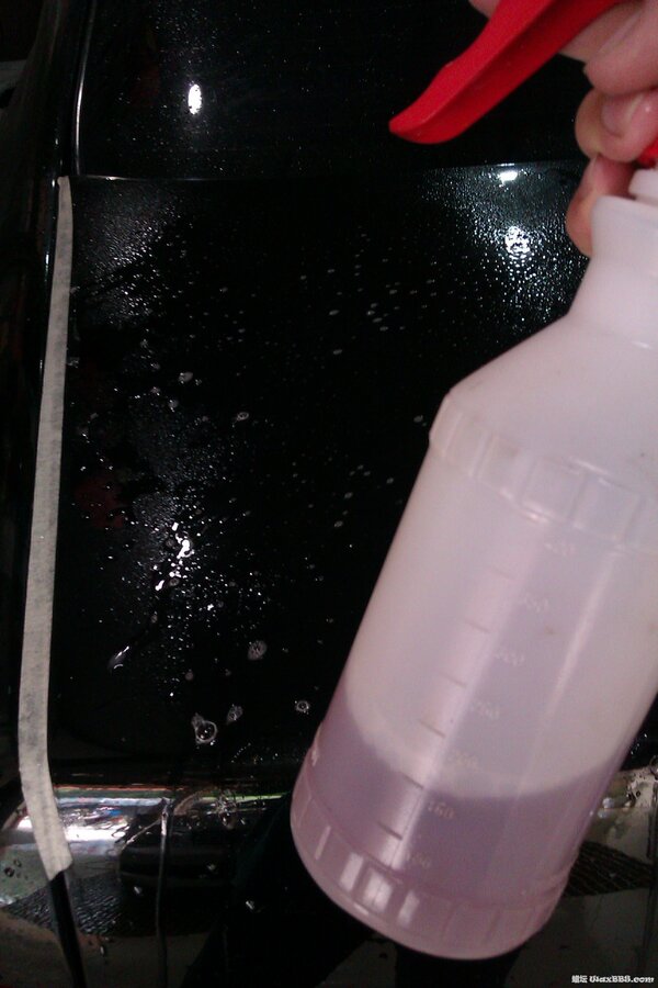

7.上下分隔 涂装 (根据包装说明,上面是海绵涂装后纤维布下掉。。下面是海绵涂装DA震然后纤维布下掉)

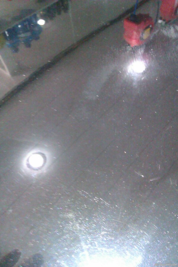

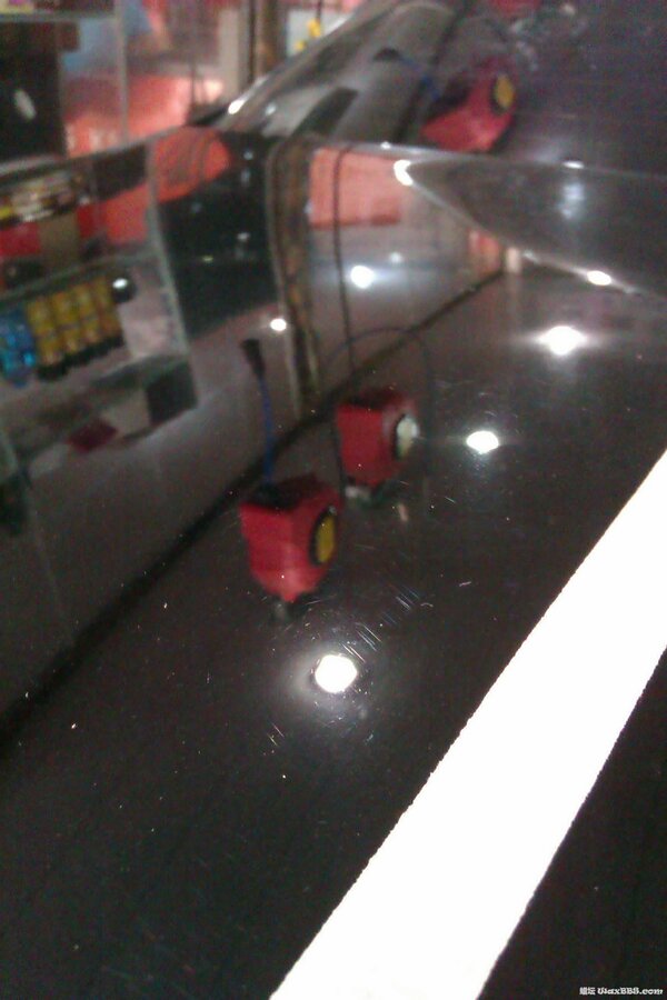

8.下掉 加热 (因为没有机器设备加热。。人工手吹风。。10分钟左右。。)
9。最后 (比一般的蜡好点。。倒是蛮滑的手感。。)

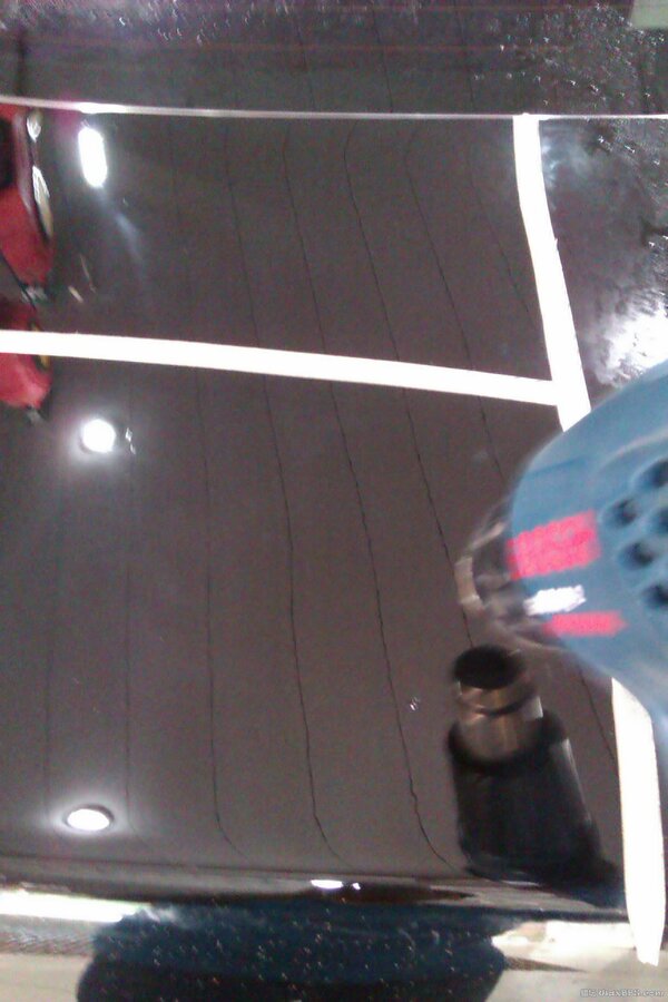

    699.7 KB · 浏览: 458
    650.1 KB · 浏览: 444
