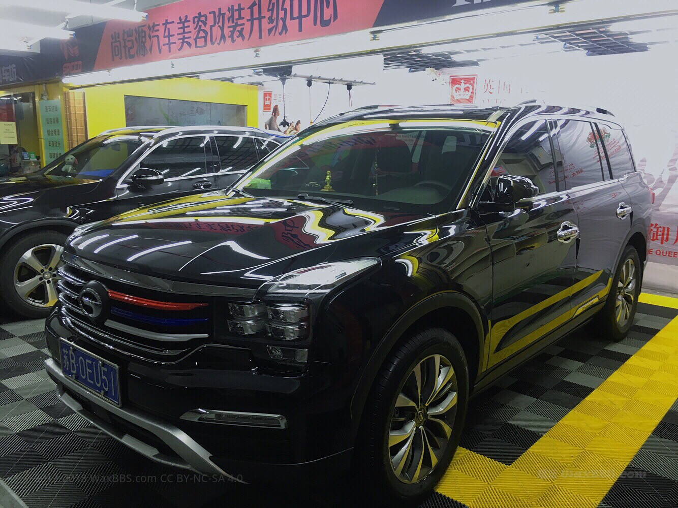

4月10号早上10点车主无锡下高速来店,
4月11号下午7点面带桃花一脚油门去上海大保健,
----------------------我是分割线--------------------

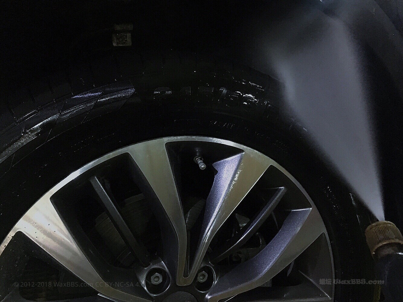

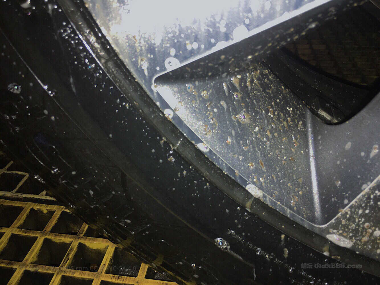

一: 预洗+去柏油+去铁粉+跑泥
预洗对于带有detail性质的店家是必不可少的环节,
可减少洗车时的二次伤害,
预洗液和车身污染物反应,达到软化,分解,脱离作用
汽车铰链,叽里旮旯,
恩,油箱盖都是给加油站看的,你要做那个唯一不同的
适合的水枪压力,不同角度,尽情冲刷,
整车预洗冲刷在洗车后,
车漆表面明显的污垢基本清洗干净,

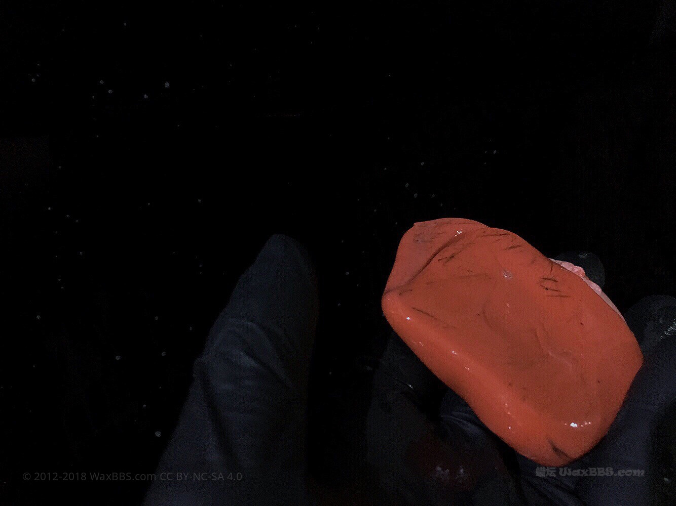

接下来就是全车跑泥清洁(去氧化层)
【清和清有着本质的不同】
鸡蛋大的黏土,TM的一个漆面一个漆面,
挨着给它搓灰,澡堂擦个背还有50大洋呢,
没有对比就没有伤害。
下图红色就是神泥,这是去除右前门后的,
残留在漆孔里的“杂质”

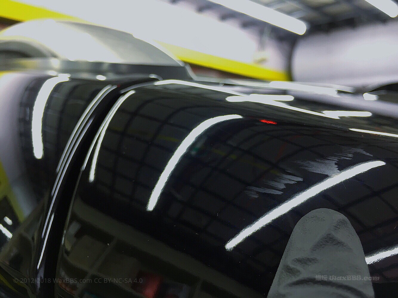

二:检查漆面
x分钟后...
全车边缝吹干,

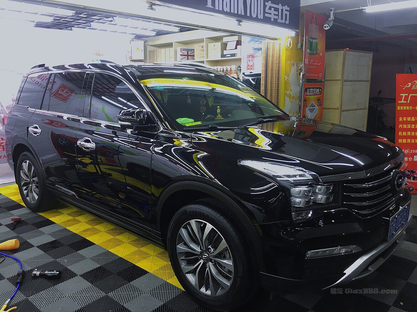

这漆面不是蛮好的吗?
但你要知道,车漆这种东西 可远观不可亵玩,
来,客官,
丝丝划痕像春天里的一阵风,
让我凌乱在聚光灯下,
嘿嘿~

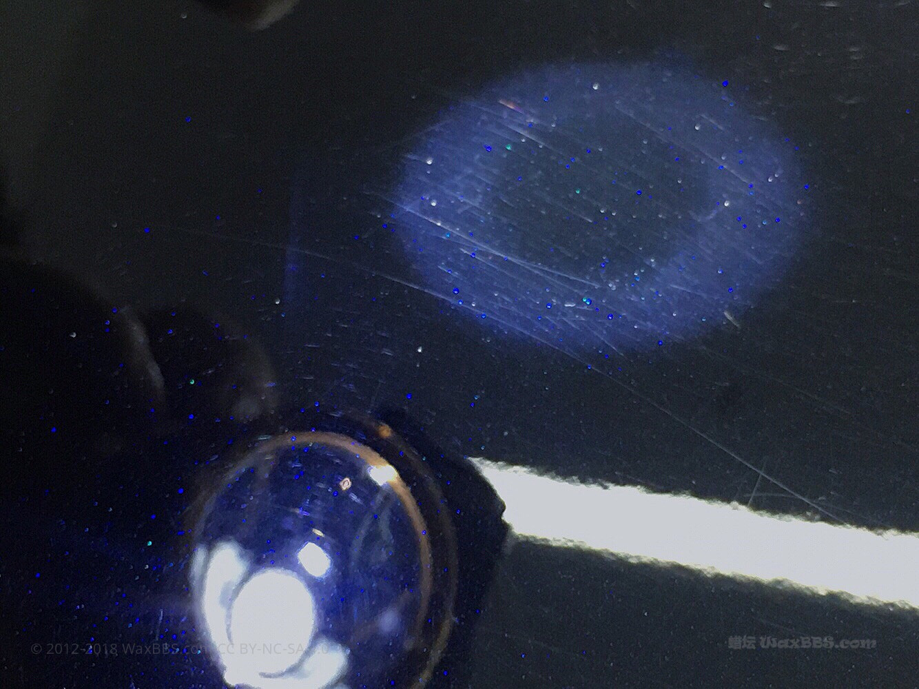

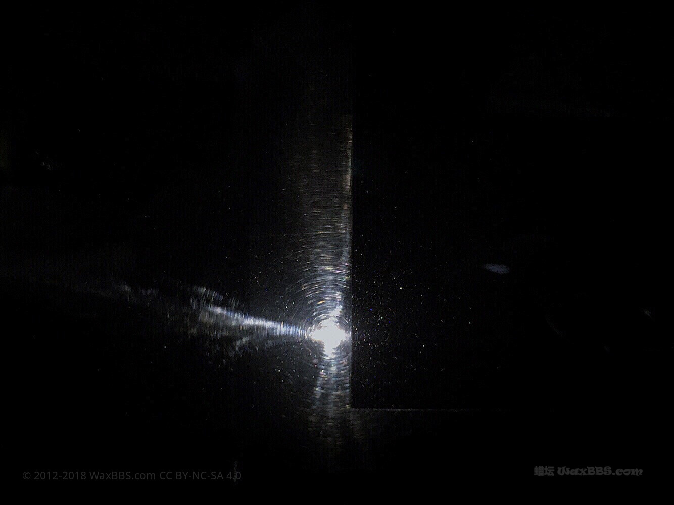

你们都是用上千块的设备光源捕捉漆面划痕
奶奶的,我这个是15块一个的头灯,
这是一条让我思索不明的划痕,
你要说人为吧,又不像。刮的吧,又是在机盖正中央
恩,是时候秀一波小技能了,15分钟搞定了

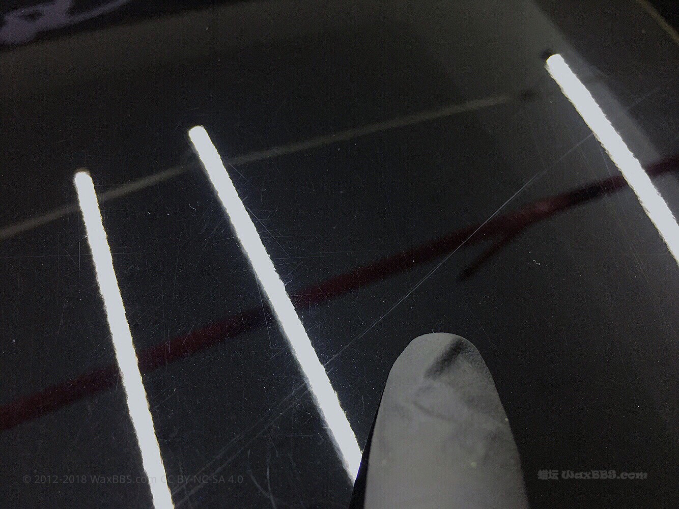

之后只是抛光淡化了下,(和车主商谈过)

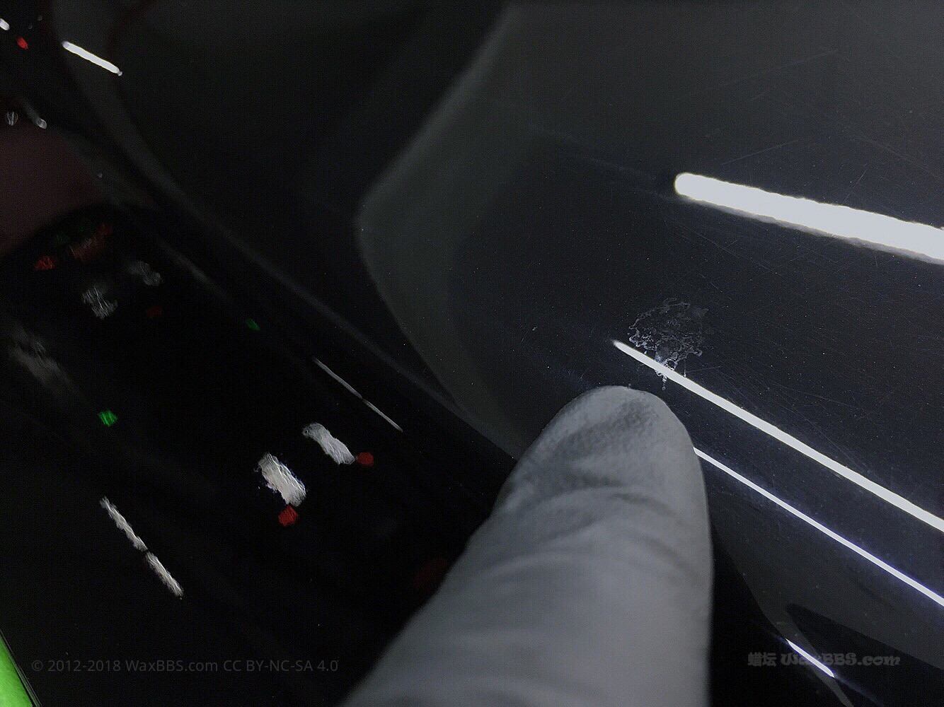

特写---不分男女,在这点上,男女是平等的,
两指之间,
其他店用砂纸后,没有处理干净,
是个凹面,没有我这双冒光的眼神,没发现也属正常
车主DIY的杰作,用补漆笔填补划痕!
这是越涂越明显,明明可以处理掉,
哎,又要多抛10分钟...

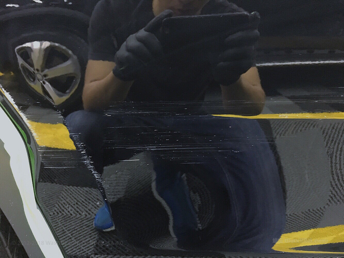

检查全车漆后,抬头一看,这里还有一处,
总结:各式各样的划痕随处可见,要费点功力了。

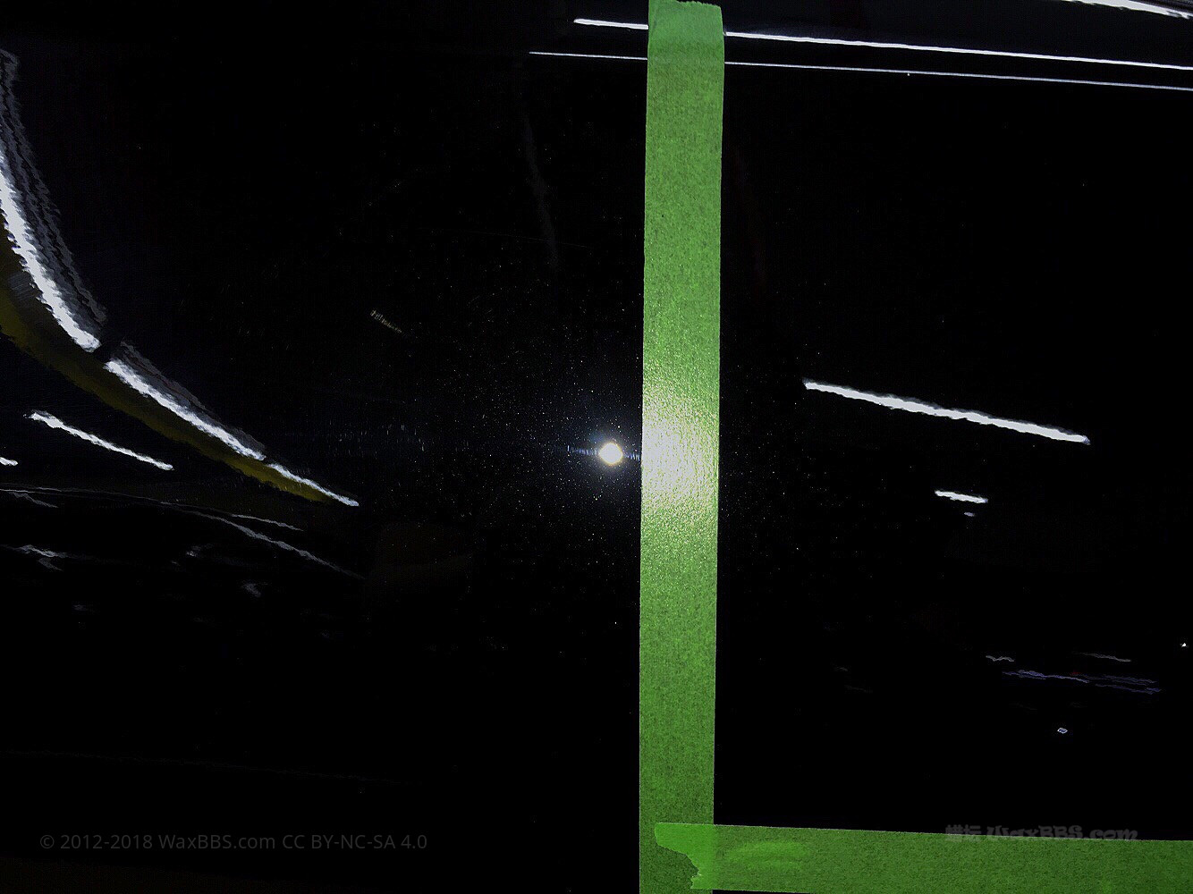

三:50/50处理对比

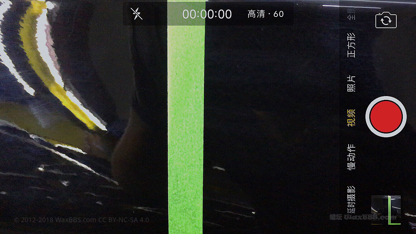

因为拍照拍不清,所以截了视频的图,

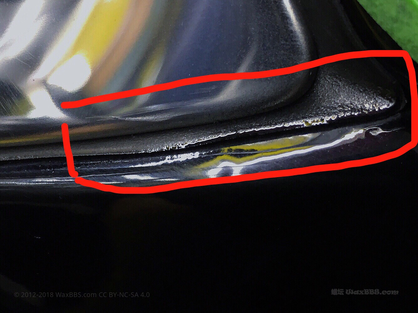

此处是右翼子板喷漆后留下的为未处理的砂纸痕,
也是一个凹面,
图中是喷漆工艺流程缺失,保护不到位,
橡胶胶条都被喷了漆,
不是我的专业,这里就不深砍了
抛!
慢慢的走一遍
缓缓的再走一遍,(还原)
美纹纸右手边的是抛光还原后的,
左边被抛光盘没注意带到了.
撕开美纹纸,
一目了然
50/50的对比图,直观
围绕这张图,也可以写篇5000千字介绍文,

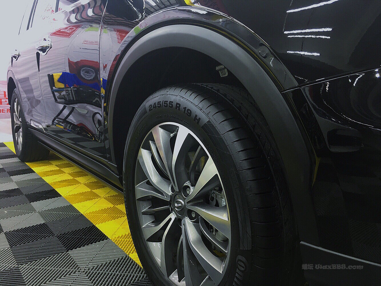

第二天下午2点

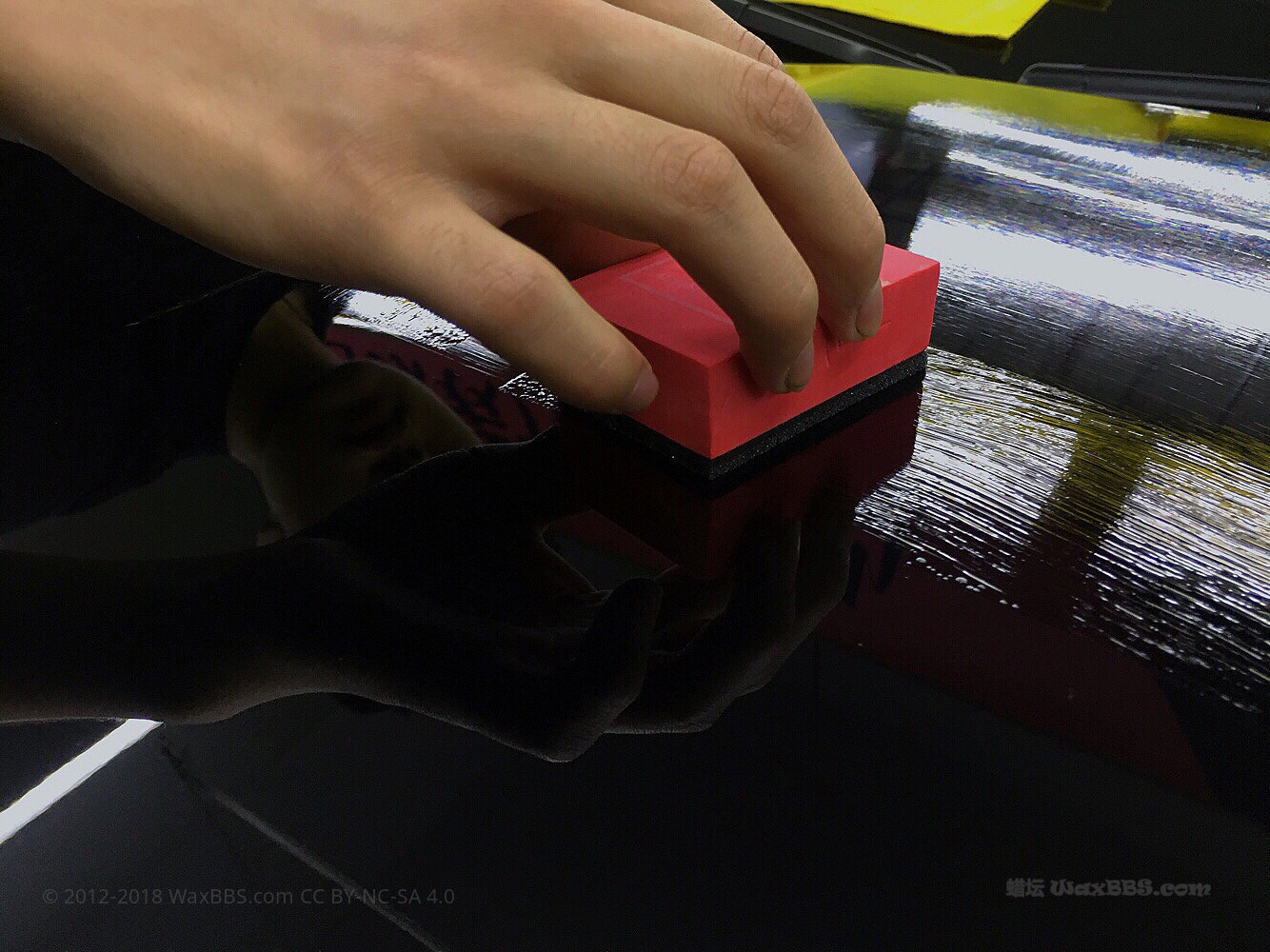

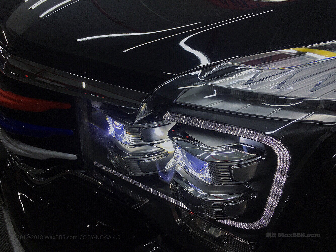

小手抖一抖,镀晶涂层开始,
当天16点29分后
镀晶涂层施工完毕
下班睡觉
