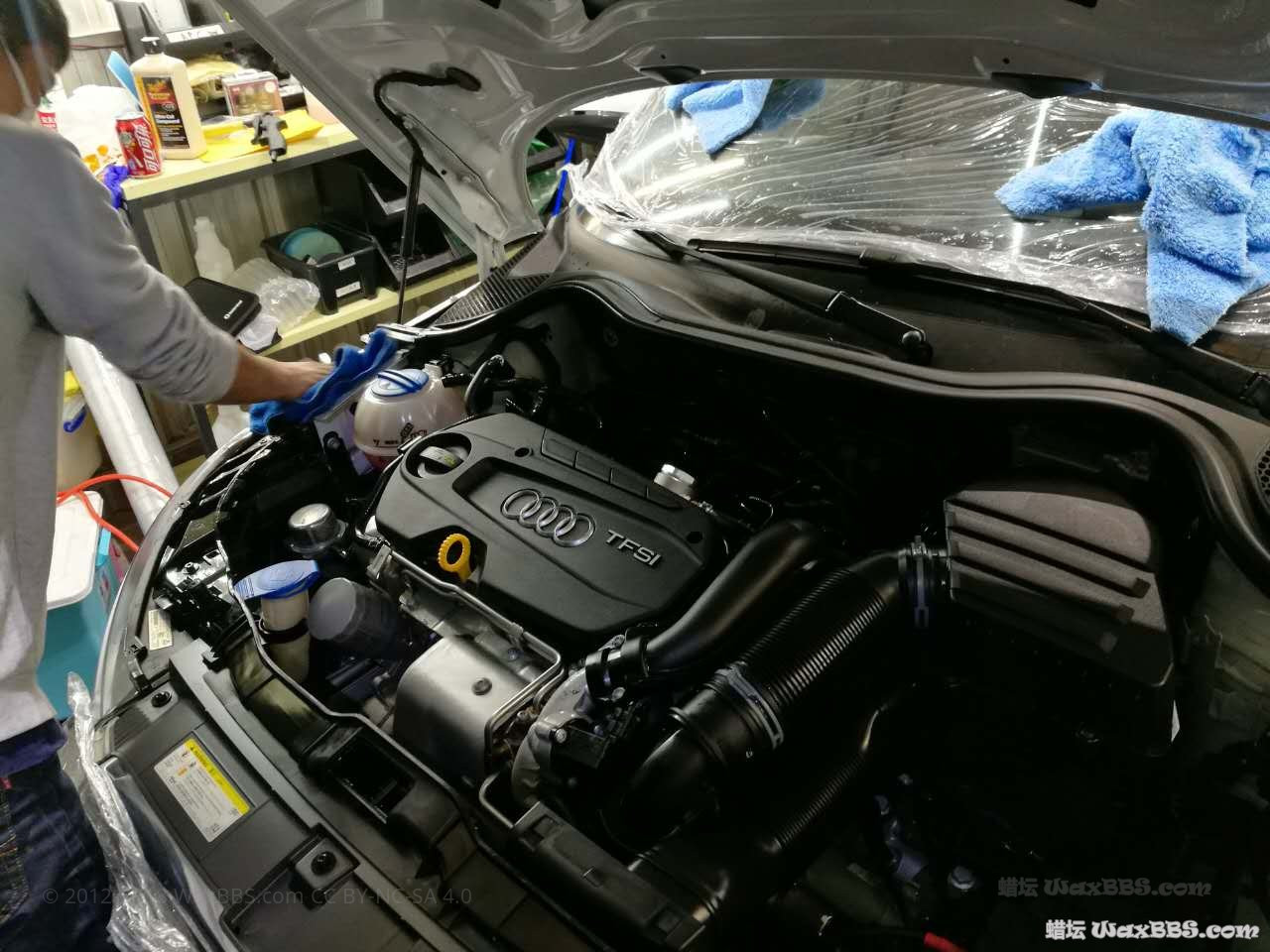

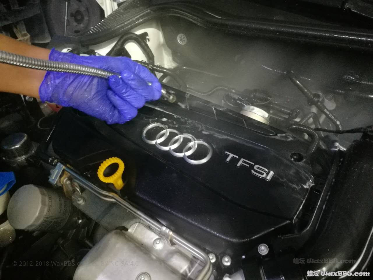

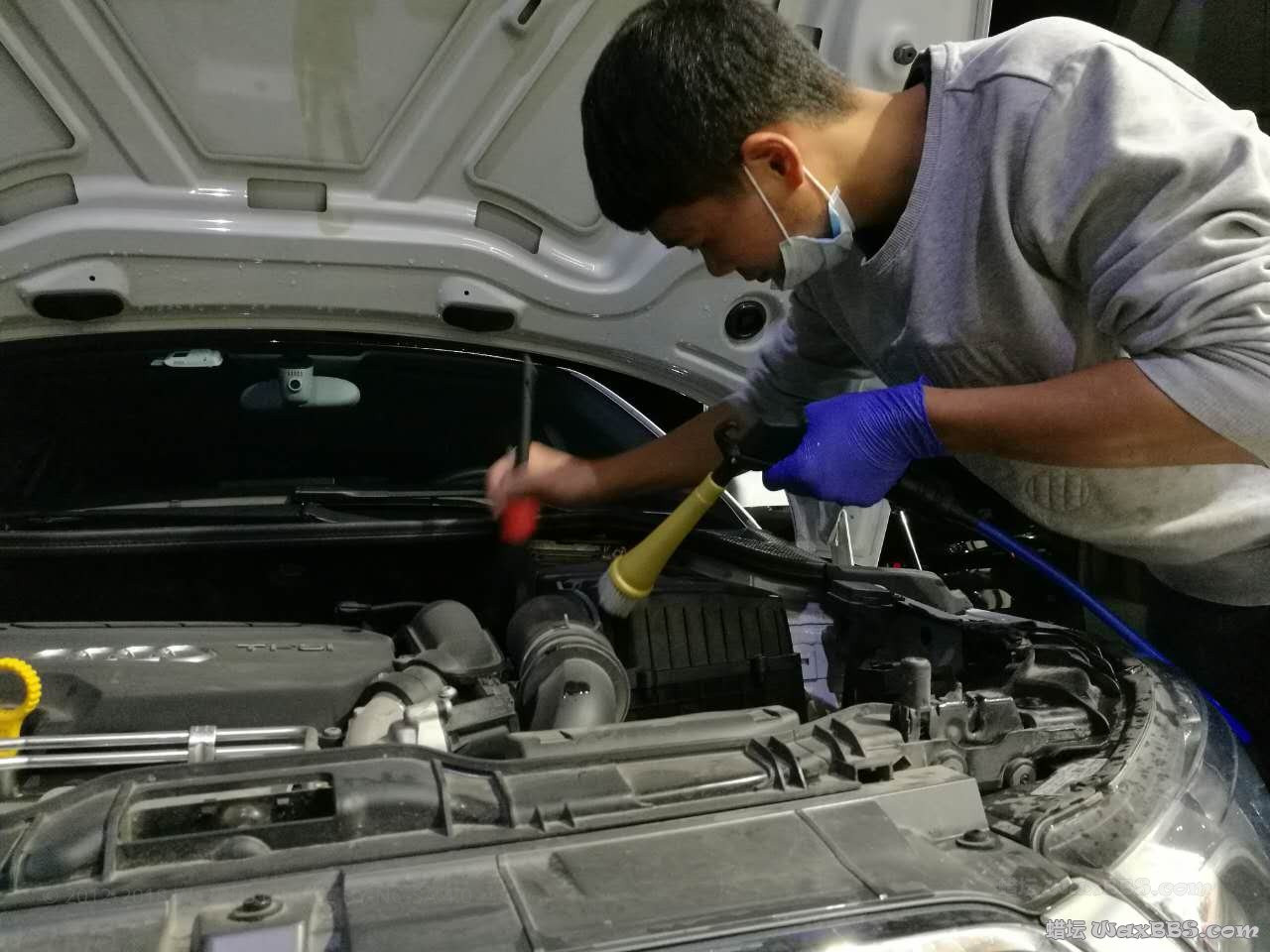

G gaabun 洗车水桶 2016-07-21 33 0 0 东莞 我的身份 DIY汽美爱好者 2016-11-29 #2 发动机仓部分 这里我们的好基友论坛ID:微笑自然 上镜了。 实属低调其实各种强迫症细节控的一个年轻人。

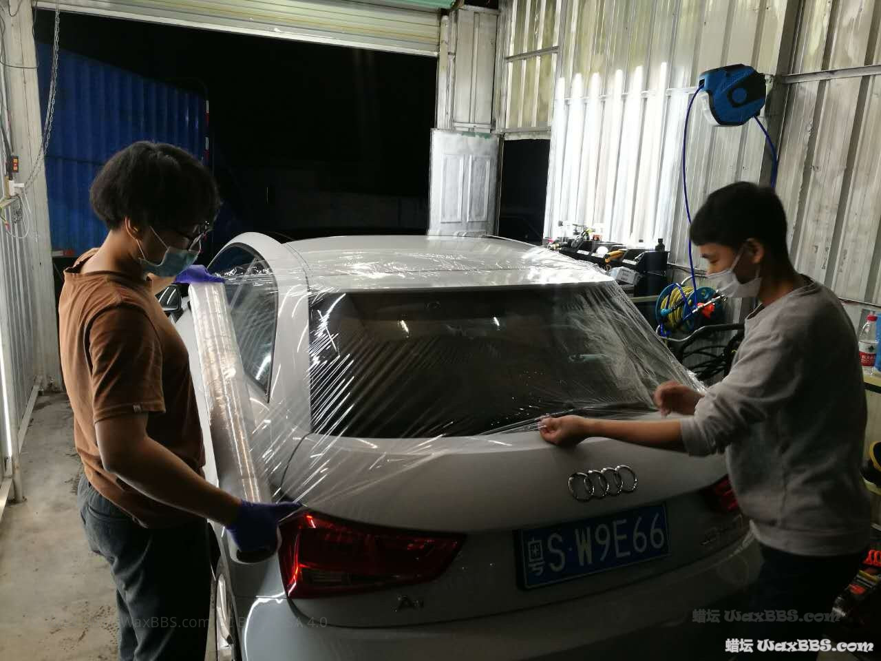

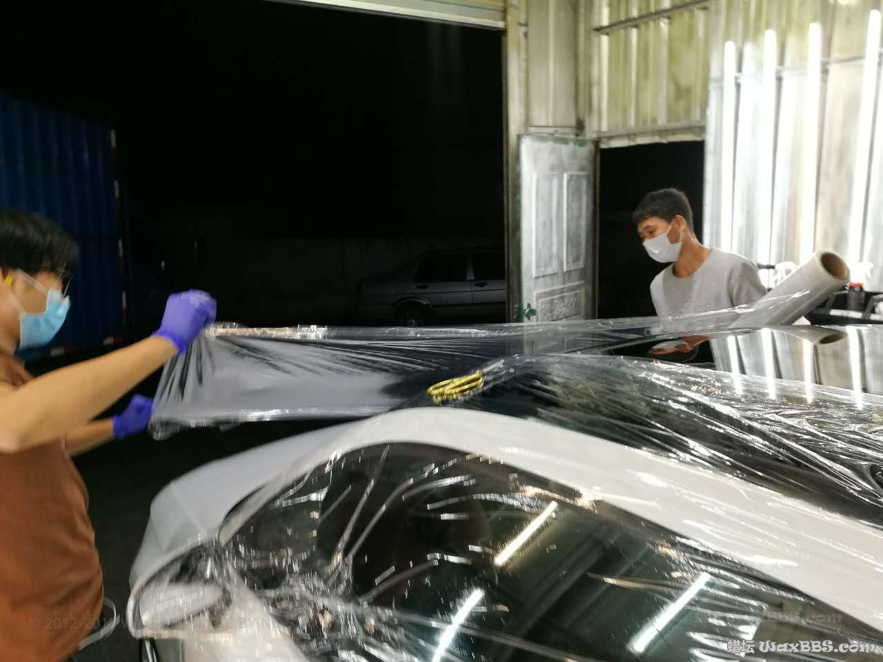

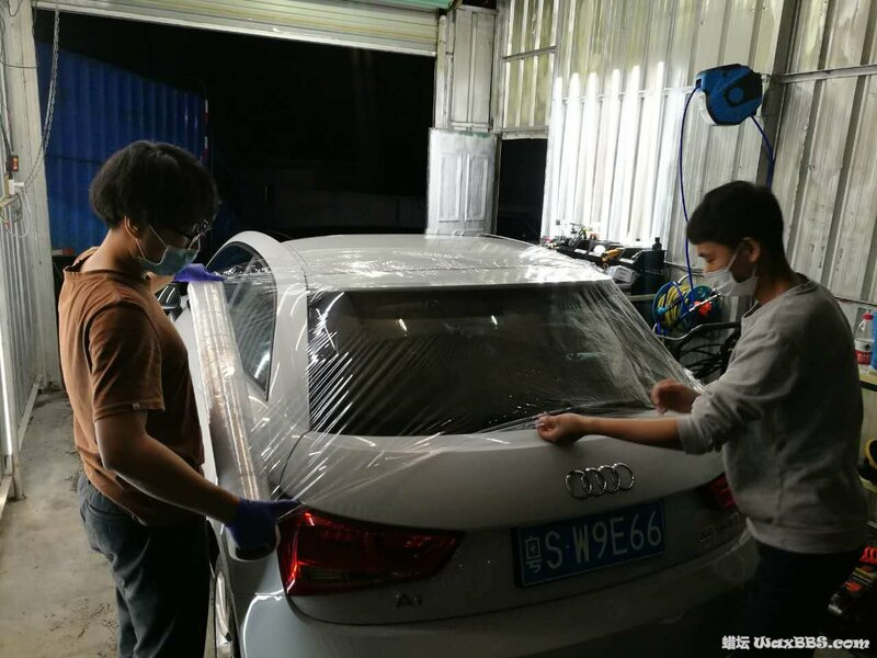

太阳爱划痕 洗车水桶 2016-10-18 64 4 0 36 上海 我的身份 汽美店家 2016-12-01 #7 作者: gaabun: 浏览附件74760 浏览附件74761 点击展开... 求施工带韧性的透明膜某宝地址,找到的都是不带弹性的。
G gaabun 洗车水桶 2016-07-21 33 0 0 东莞 我的身份 DIY汽美爱好者 2016-12-01 #8 作者: 太阳爱划痕: 求施工带韧性的透明膜某宝地址,找到的都是不带弹性的。 点击展开... 包装膜
余音绕梁 洗车手套 2015-09-16 135 8 5 34 江苏省苏州市吴中区 我的身份 DIY汽美爱好者 2016-12-02 #10 作者: gaabun: 包装膜 点击展开... 包装用的缠绕膜,某宝直接搜‘缠绕膜’

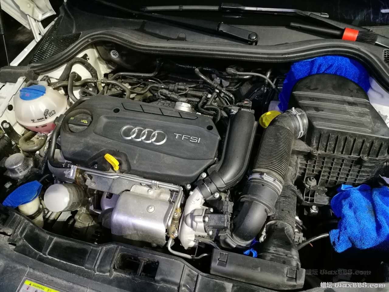

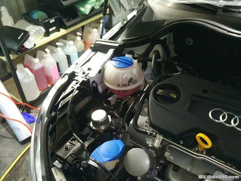

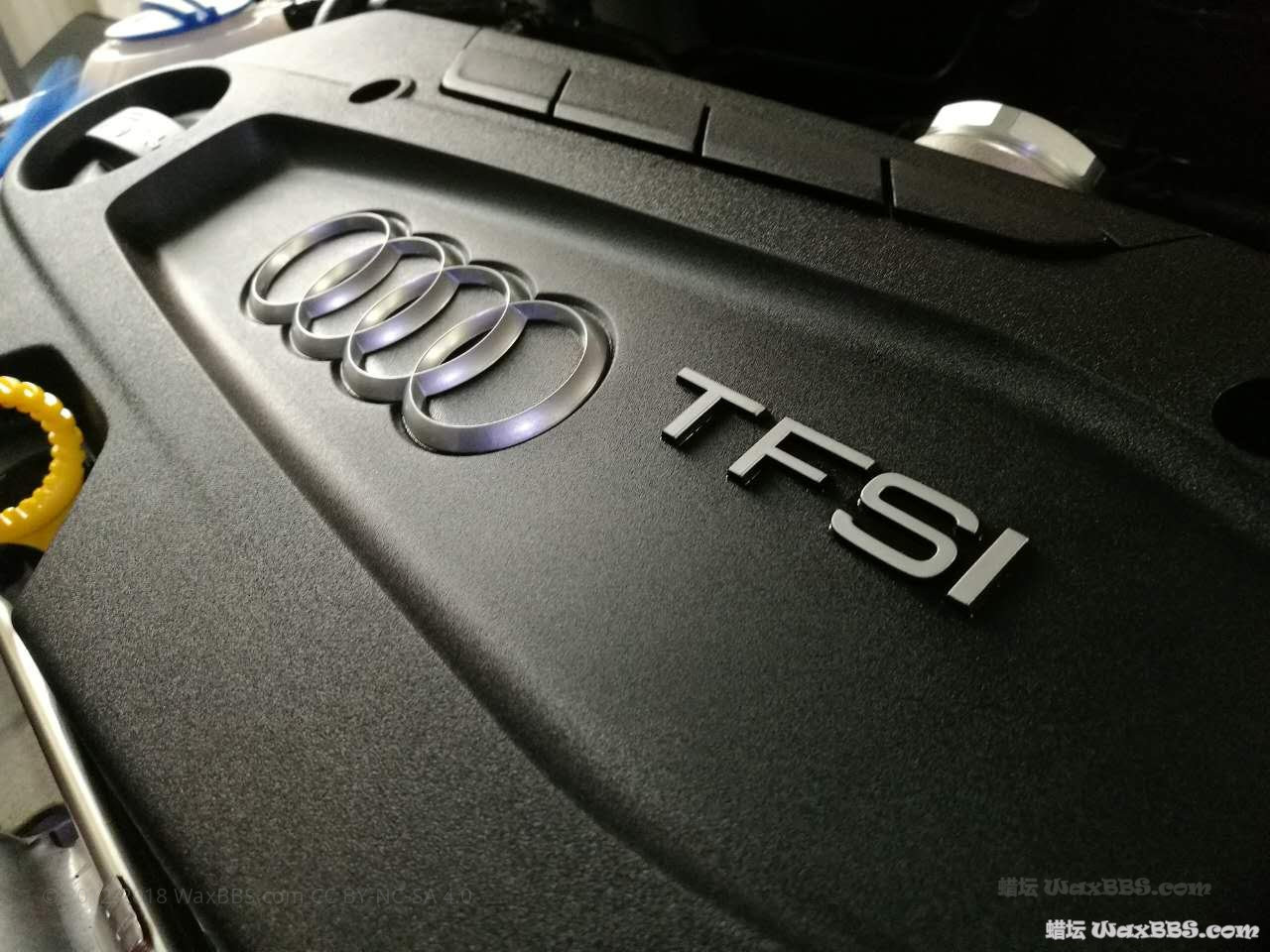

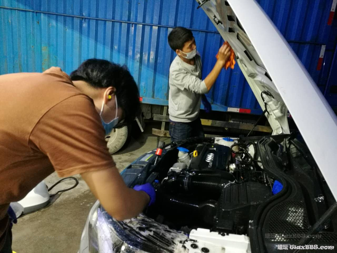

微笑自然 洗车水桶 2016-03-23 17 2 0 27 东莞市黄江大道668号 我的身份 汽美店家 2016-12-03 #13 作者: sashimi: 请问清洗发动机的时候用布包裹的两个地方是什么? 点击展开... 电脑板,和裸露的电池线头

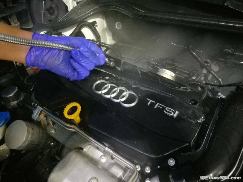

微笑自然 洗车水桶 2016-03-23 17 2 0 27 东莞市黄江大道668号 我的身份 汽美店家 2016-12-03 #14 作者: 永恒的心: 发动机舱云雾缭绕那张用的是什么工具没看清楚? 点击展开... 发动机清洗枪(可以转弯 很多角度 细节 都可以洗的 比如一些缝隙 织物 )
G gaabun 洗车水桶 2016-07-21 33 0 0 东莞 我的身份 DIY汽美爱好者 2016-12-04 #16 作者: sashimi: 谢谢指教 点击展开... 因为是新车,发动机覆盖不用考虑太多电线头老化等其他岁月问题,对保鲜盒和电脑及进气口(a1为单进气口)进行保鲜膜覆盖毛巾包裹就足矣.具体请教 微笑自然,我的几台车都是他操刀清洁发动机舱.
G gaabun 洗车水桶 2016-07-21 33 0 0 东莞 我的身份 DIY汽美爱好者 2016-12-04 #17 作者: 余音绕梁: 包装用的缠绕膜,某宝直接搜‘缠绕膜’ 点击展开... 作者: 余音绕梁: 包装用的缠绕膜,某宝直接搜‘缠绕膜’ 点击展开... 感谢补充,因在线下工厂直接买的,也不是很清楚正式名.
微笑自然 洗车水桶 2016-03-23 17 2 0 27 东莞市黄江大道668号 我的身份 汽美店家 2017-03-14 #19 作者: apertureric: 友情提醒.楼主清洗发动机舱 设备的连接线应该过肩~~ 点击展开... 第一次跟基友互撸有些紧张
