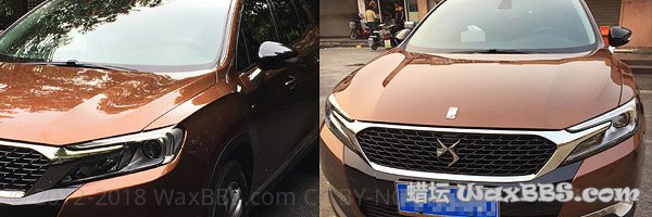

漆面颜色:咖啡色(如图漆面状态)
小白一个,原来一直用的龟牌套餐养护,(新车镀过晶,龟牌冰蜡1号乳蜡+3号速喷上光),用下来龟牌易沾灰,没几天就不亮了,所以才有了其它想法,可否进阶再次提亮的同时保持久些
现方案:(由内及外依次)穷小子EX-P——品尼高黑标钻封——美光至尊蜡王(液)——CG的V7QD
即改方案:(由内及外依次)品尼高黑标钻封——品尼高顶级液蜡——CG的V7QD
思路:EXP适合封体堆叠,且深度和亮度表现都中规中矩,12小时固化应该是持久力达标的,上层搭配品尼高黑标(封体王)效果应该好于沃夫冈3.0(关键固化时间比3.0短太多),双层封体如无必要就舍EXP留黑标,持久力和表现都较平衡,蜡层选的美光至尊蜡王是否会遮盖黑标光彩(即改方案同系配,其它黑火什么的不知效果如何?),V7也是平时护理上偷偷懒的配置,总的就是这个思路配的,效果和持久力上尽量折中平衡了,有什么不对或是欠考虑处,大神们多提意见参考哈~~~

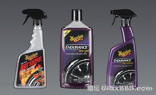

另:原来一直用龟牌黑水晶做轮胎釉,但发现也易沾灰,且有网友反映使用后有轮胎发黄现象,所以想换个牌子试试,美光轮胎釉如何(热力无色透明喷的那款好?还是紫色装那款,有啫喱和喷雾两种,哪个好?)
或者大家有什么性价比不错的推荐下?
