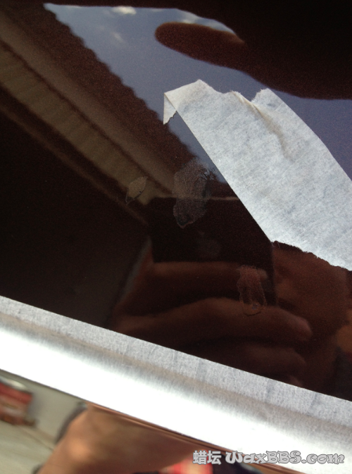

基本情况:1.位置:引擎盖前面(车标旁边)
2.高速行驶时,前面车辆带的石子造成的
3.用补漆笔补了一下,没注意残留部份
现该如何处理附图:
ujm
2014-12-06
169
..補跳石坑 DIY 的話最好用蠟筆型的補漆筆..
用油性補漆其實要4個步驟
點漆--> 點快乾-->水砂-->拋光..
但你把洞都補滿了就跳過點快乾這歩吧.
水砂個人算失敗者, 建議擔心的話就送汽美讓專業處理
