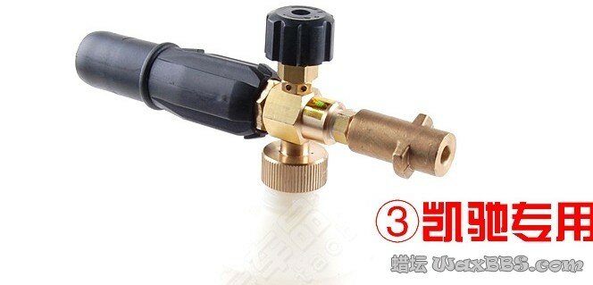

2、搜了PA壶 是不是凯驰的太小? 0.3L 0.6L 看着和大神们用的不一样啊??纠结 和大神们用的一样就要上HD5/11C 了? (要不咬咬牙上? 老婆感觉可以拿来洗浴室和浇花.... )
3、PA壶喷嘴接头看帖子说凯驰的会漏?

宅男 发表于 2013-6-3 20:24:36 买PA泡沫枪,爽到爆~
搜"洗车机器专用打泡沫枪全铜高压泡喷壶喷泡壶泡沫机泡沫枪泡沫壶"选三号凯驰接口~
洗车液普通的就原液好了~ 要是比较稠的,稍微加点水稀释下要不可能抽不上来~
我用D110超浓缩400:1的,稀释三倍用~
PA泡沫枪可以调节浓度的,所以问题不大~ 稀释有点误差也没关系~
