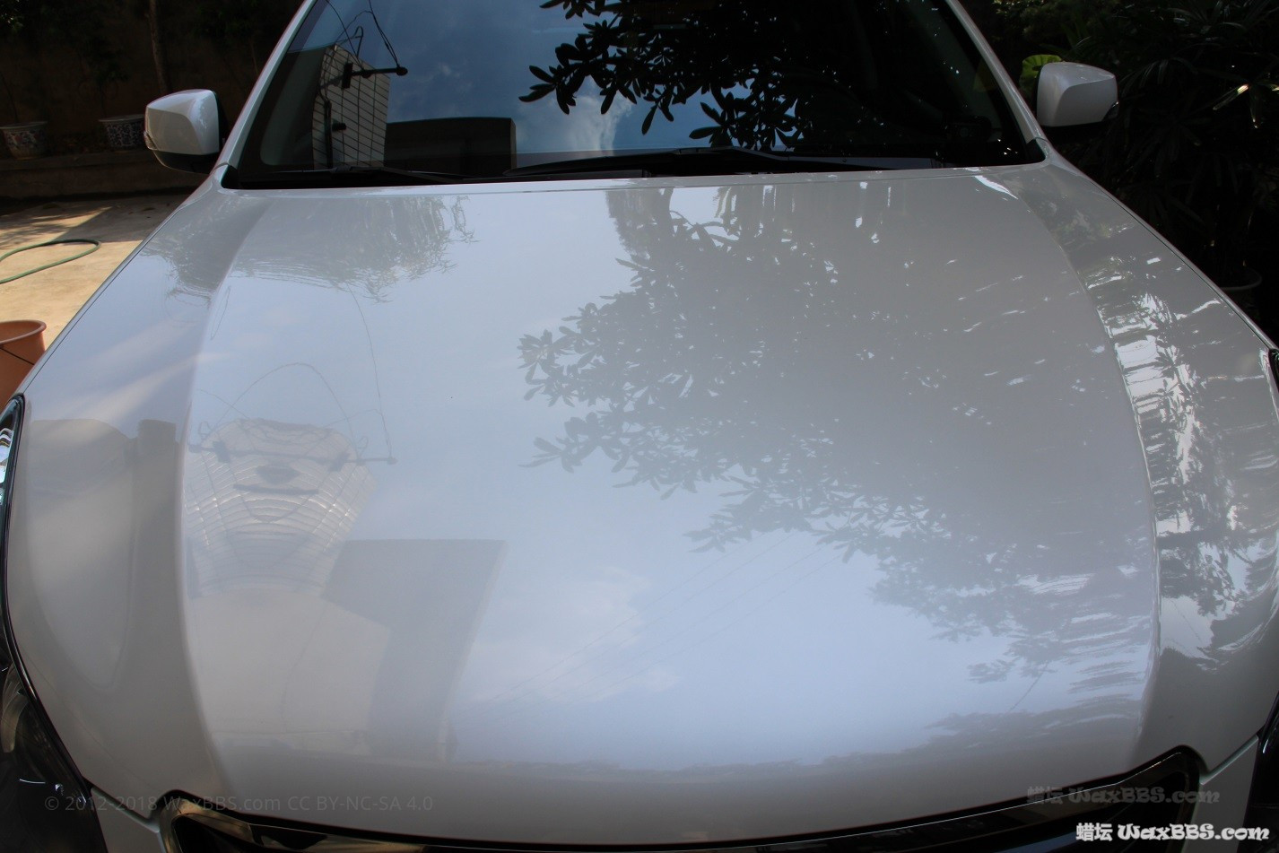

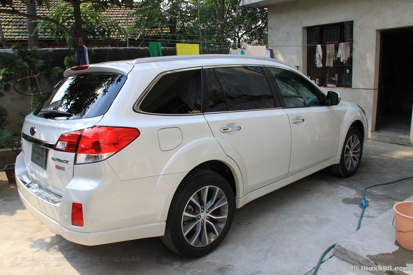

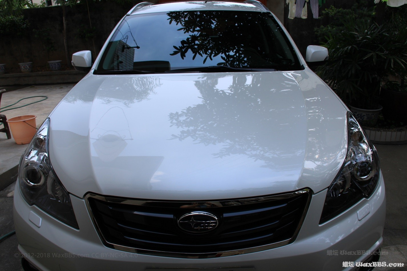

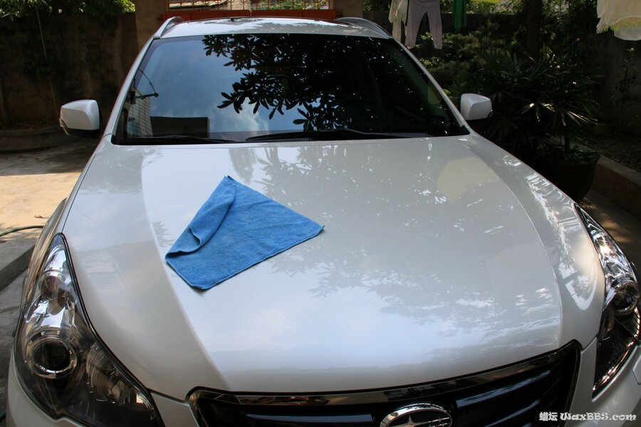

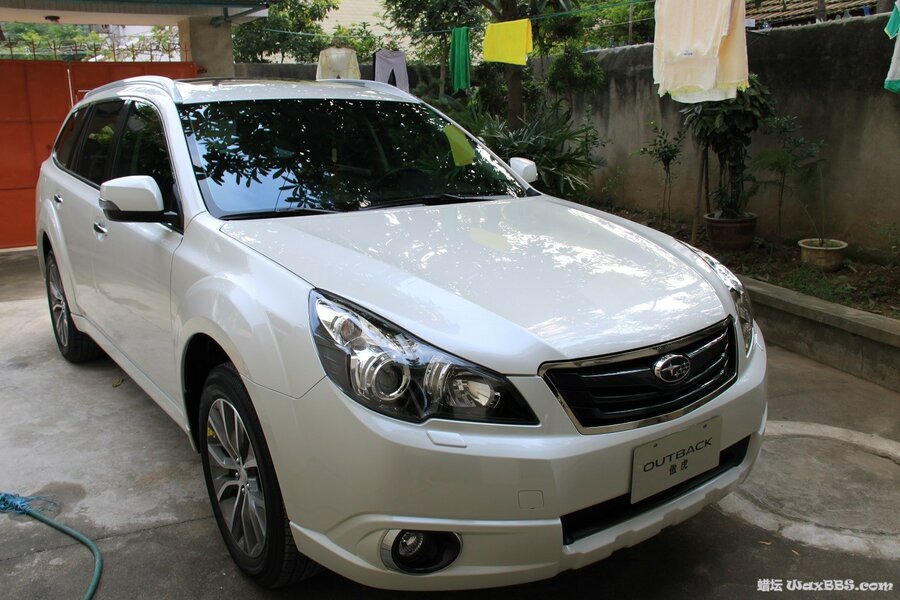

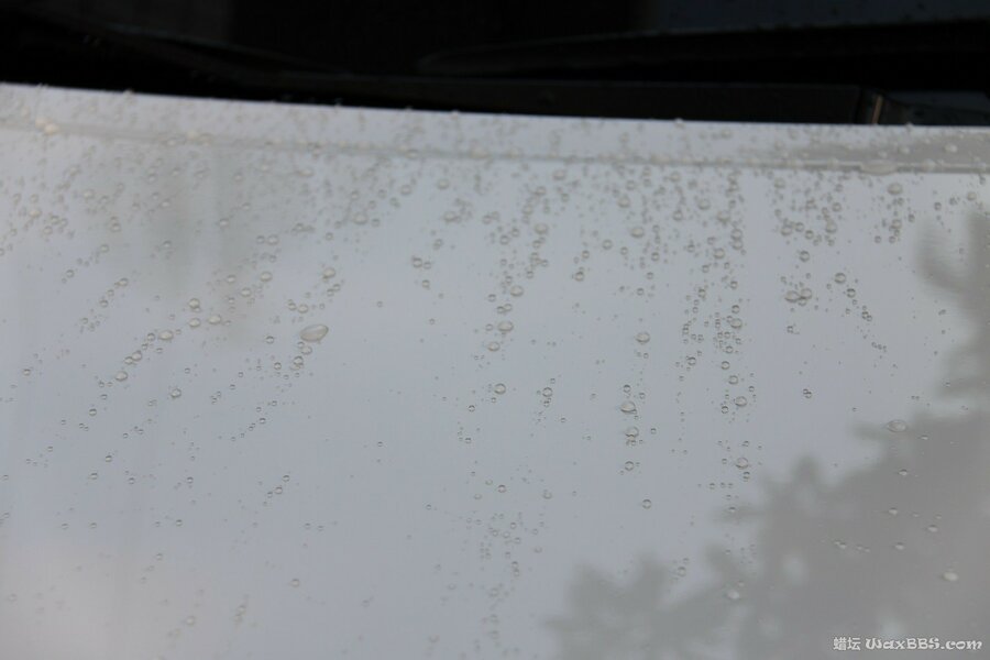

这是我的第二台车了,第一台是锐志,开了7年,卖给别人的时候还感觉很新很新,总的来我我是很爱惜车的,也很追求完美和精致,一点点的小刮蹭都要马上处理掉。这台车买回来三个月了,洗车和打蜡只有两个地方,一个是美光的精洗店,打了张5000多的卡,大概每次100元左右,一会专门抓说说这个店子;另一个就是丈母娘家的院子,自己动手洗,但是每次自己洗车打蜡都要弄大半天,累死人。下面发点自己DIY的图片。

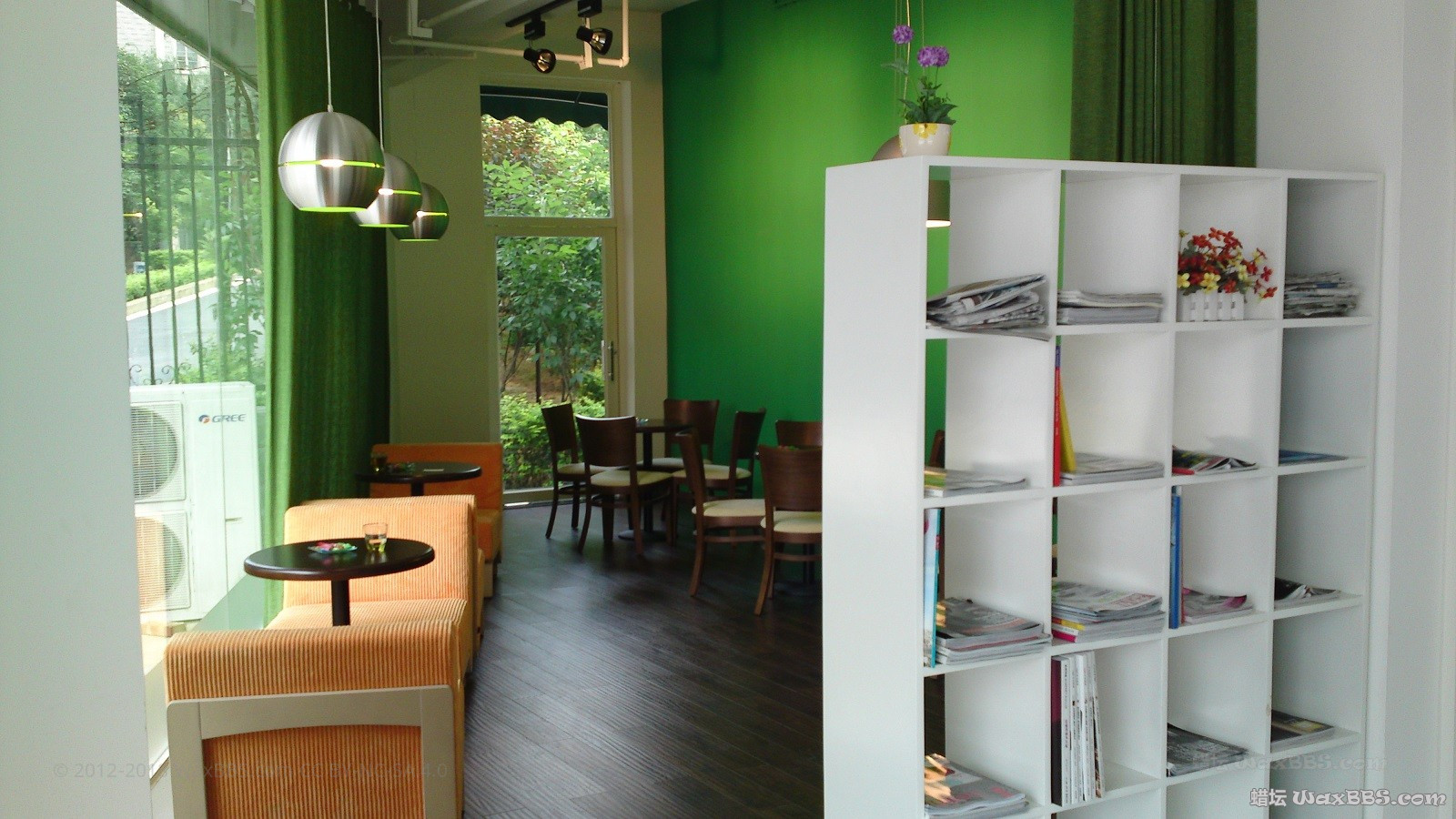

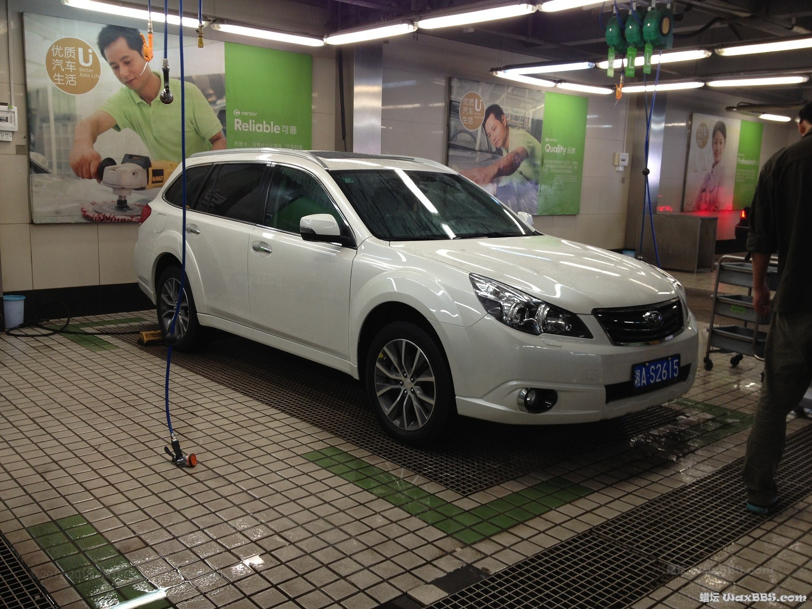

白色的珍珠漆使始终做不出很亮的镜面效果,但是珍珠粉在阳光下很漂亮,我的第一台锐志也是白色珍珠漆。下面发一发我洗车的店,说实话,不便宜,现在打卡是5000多吧,送一套美光的洗车打蜡的产品,每次洗车或者打蜡都是用这些产品,要是产品用完了就再自己出钱买,产品也不便宜。这个店洗车工位只有4个,打蜡三个工位,每个工位4个人,洗车用具也很专业,小毛刷之类的都有,大概洗一次需要45分钟,洗完之后会喷一层美光的护理液,效果也确实不错,我之前的车都是在这洗的,所以几年下来还是和新车一样。这店生意出奇的好,只要不下雨,都要打电话预约才能洗,我觉得这种店多开一点才好

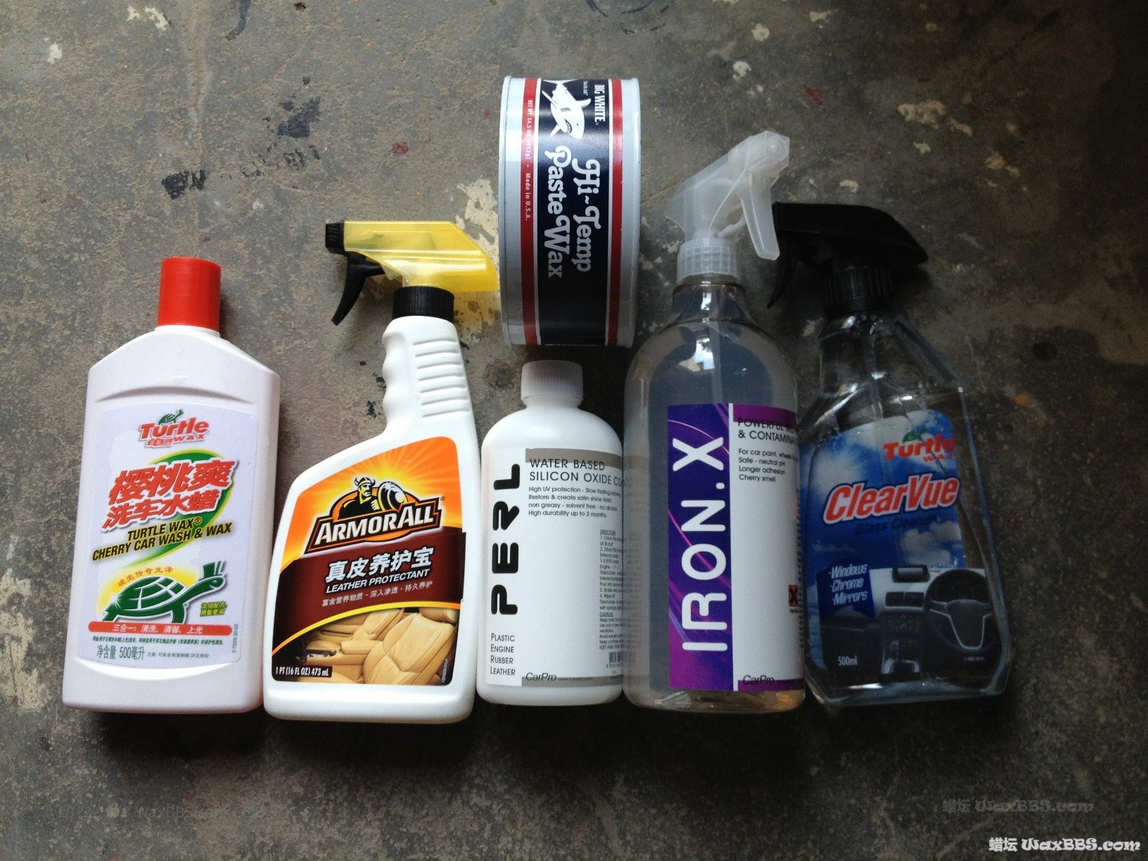

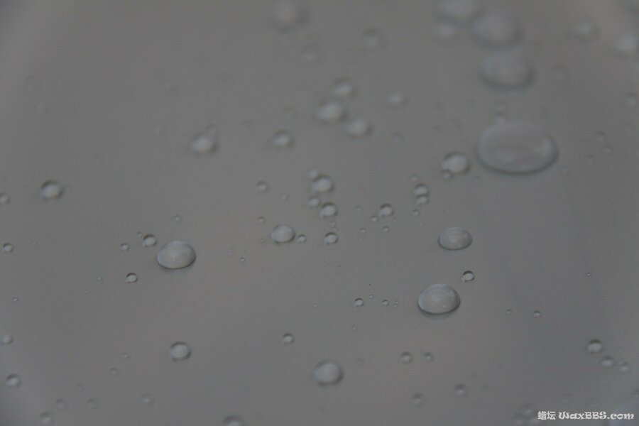

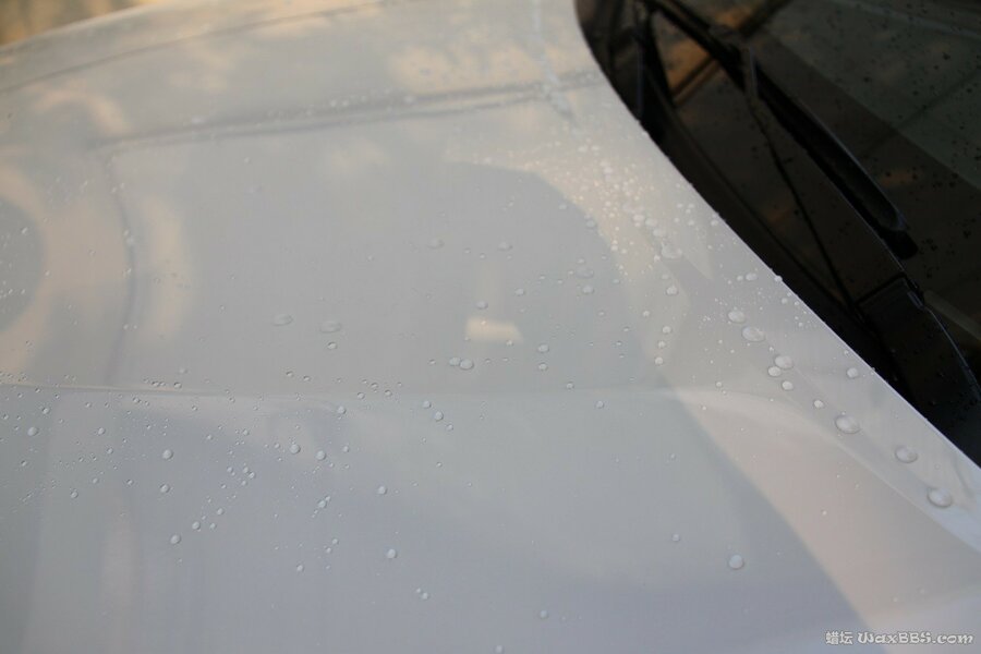

下面请教一下各位大侠,为什么我用鲨鱼蜡好像持久性不怎么样,基本上下一次雨就没有拨水性了?还有一瓶穷小子的蜡,粉红色的,草莓味,好像亮度还没有鲨鱼蜡好,也比不上龟牌的冰蜡。这是我用的产品,CARPRO洗车液和穷小子蜡没有拍进去

首先鲨鱼蜡只是类似封体的蜡,那么可以把它当作是封体,那封体后必须上一层保护蜡咯,这样才叫完整。反正我很少有听说只上封体而不叠加其他品种的蜡的。
其次你说持久性啊等等,会不会是因为你车子没有洗干净呢?因为车子没有洗干净直接影响的是蜡的覆着性从而影响其持久性。一切一切以洗车作为基础的,车子不洗干净,后面再怎么努力都会打折扣。
慢慢来 DIY 小心中毒
一看楼主就知道是爱车之人。鲨鱼蜡用之前最好把旧蜡去除掉,然后在上,否则这种用来打底的封体蜡会挂不住车漆

鲨鱼持久性很牛逼的,前提是漆面要够干净。柏油铁粉粘土一个也不能少,考究一点的话粘土完后再脱脂。

我洗车先用卡普洗车液洗一遍,再用3M洗车泥洗一遍,每个月还用一次卡普去铁粉,难道还西部干净吗?去旧蜡用什么去呢?现在半个月用一次鲨鱼蜡,因为感觉不持久,在我的洗车店打蜡也是先美光洗车液,再洗车泥,最后上蜡(偶尔用机器上蜡),好像也不是很持久,我想可能是空气太脏了。

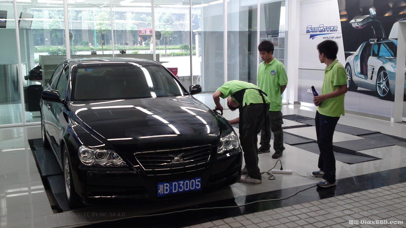

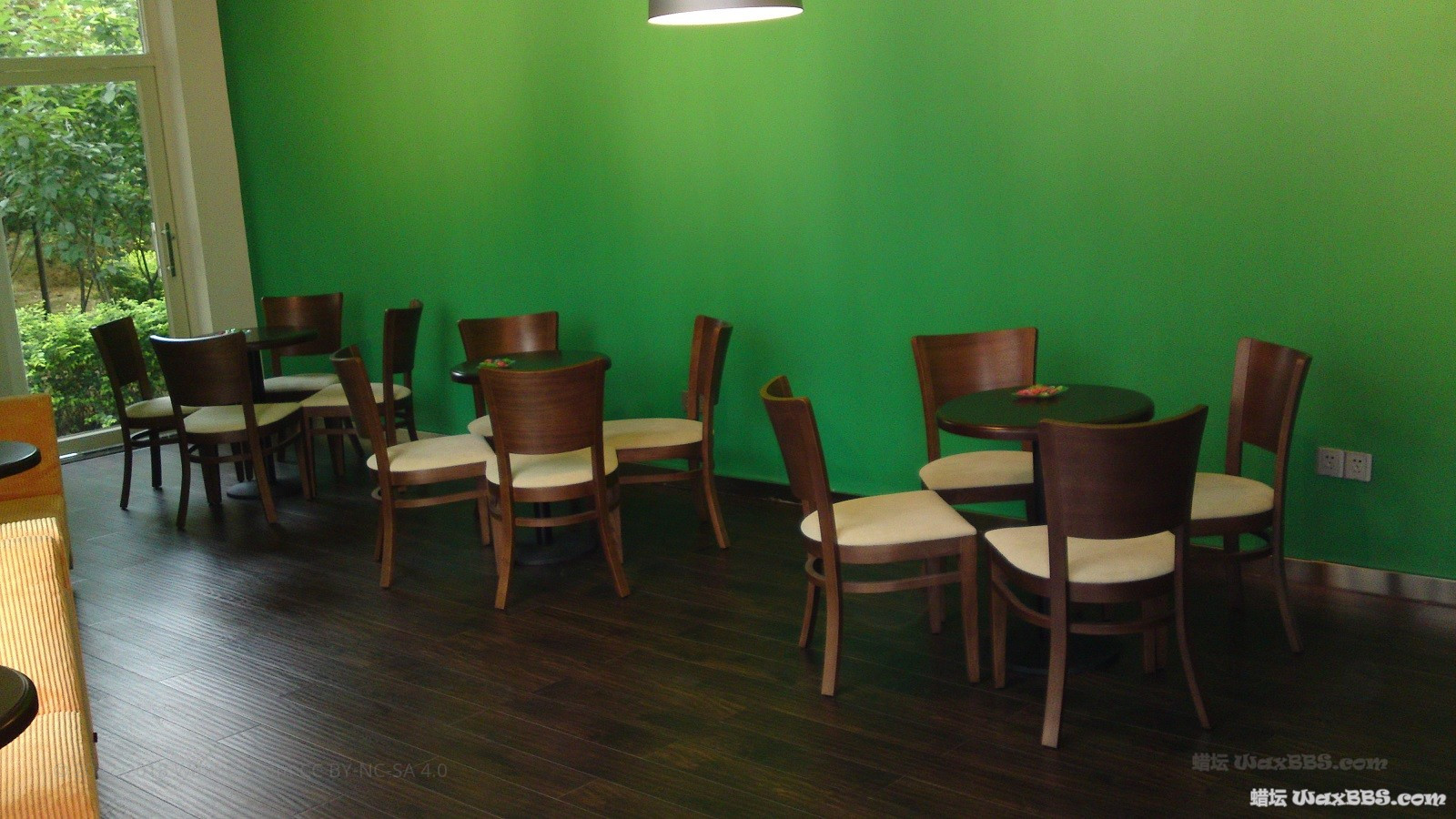

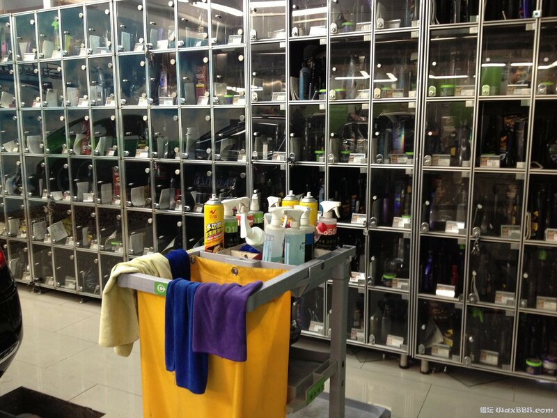

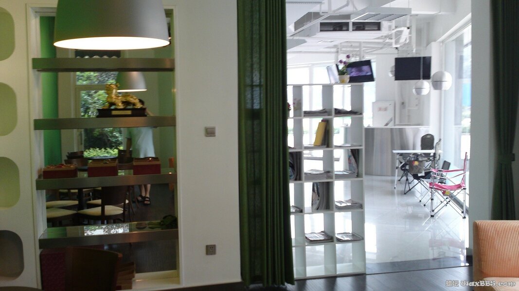

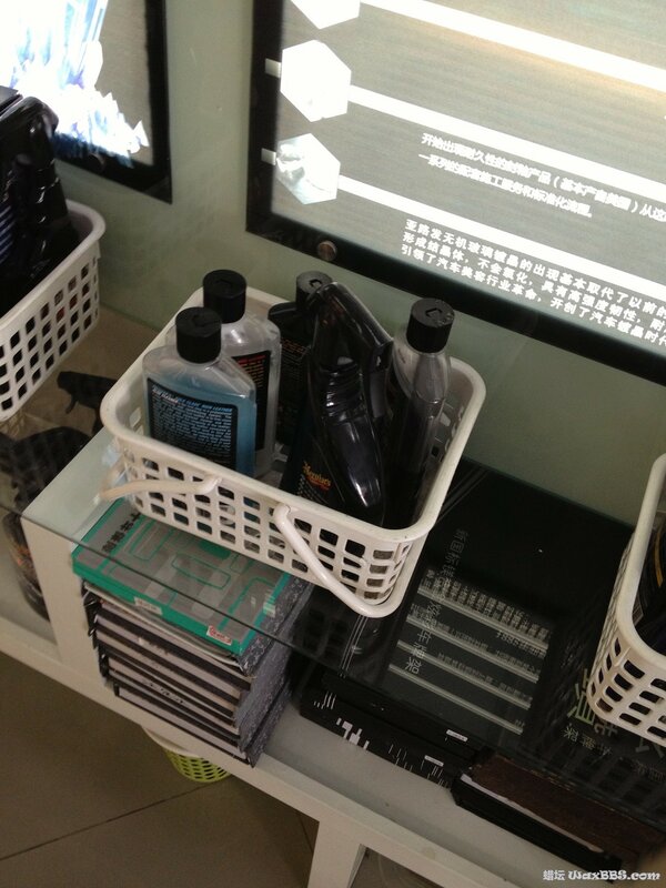

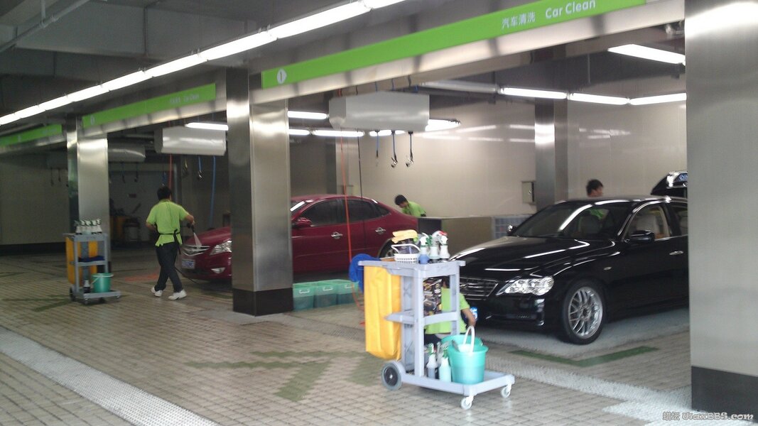

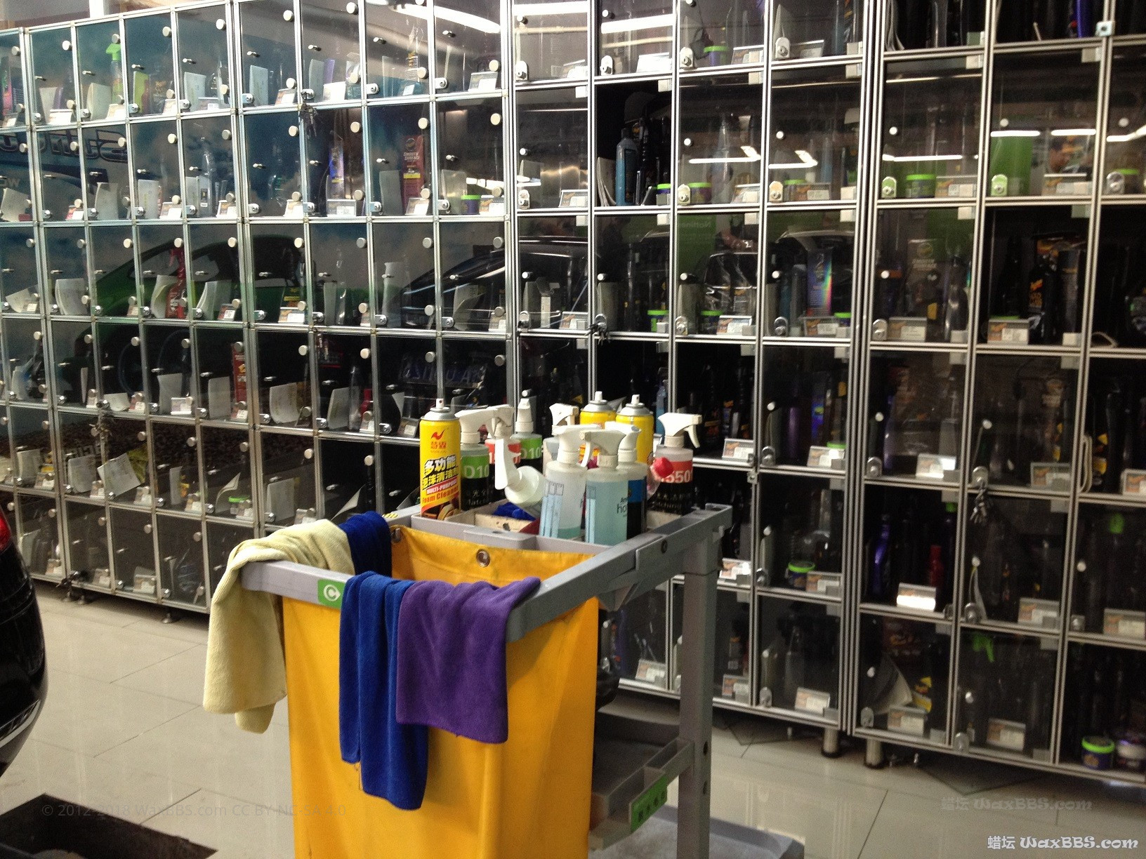

这里开店大侠多,给大家看看我去洗车的店吧,至少我认为做得不错,而且发展前景很好,因为每次去就要排队预约。这种小而精的店能保证每台车子的质量,而不是单单求数量,最重要的是能够一直坚持认真对待每一台车的态度,每个人都有一套固定的洗车程序和分工。

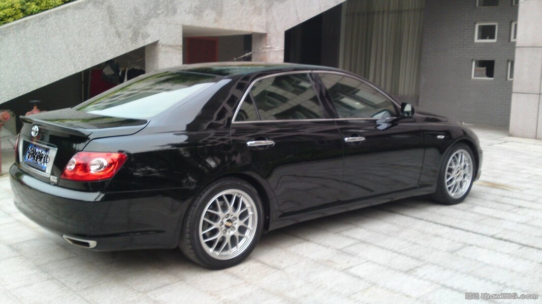

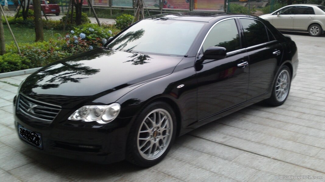

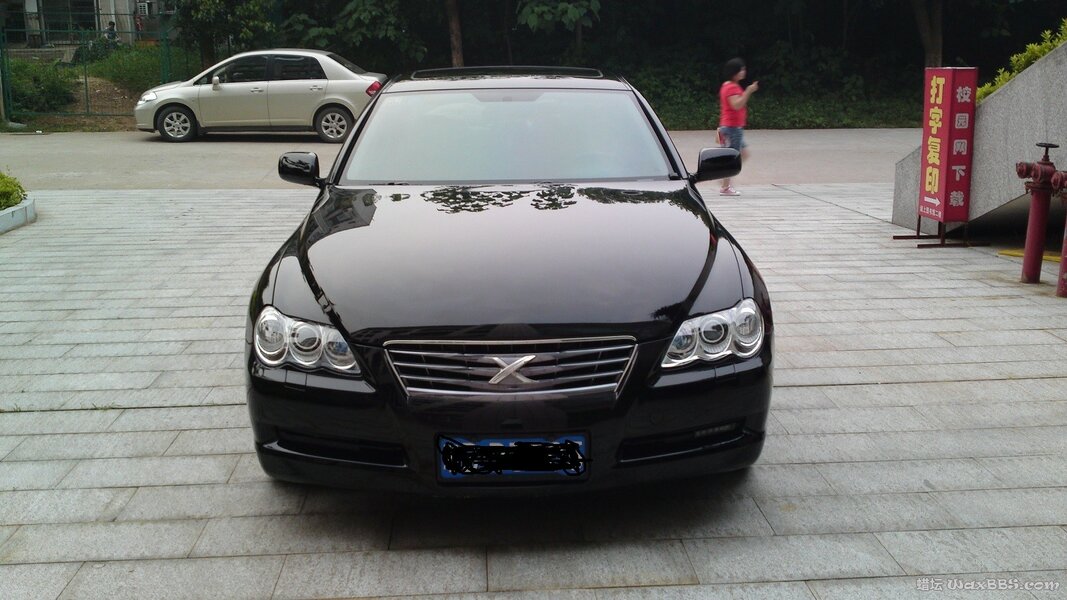

论坛的WAXBBS淘宝店推荐我买的,而且这红色的蜡稍微打厚一点,红色就会印到漆里面去,怎么也擦不掉,只能等一段时间慢慢褪去.看看我之前的锐志吧,黑色,够亮吗?

我喜欢车子很素净的感觉,之前锐志改装花了不少钱,但是绝不花哨,甚至一般人看不出改装过,车子弄得干净,坐进去心情才好。其实美光的东西不错,坚持用下来,只要不在路边店洗车,车子的外观和内饰基本上可以一直维持新车的状态。自从来了这里以后,学会了很多,也开始自己DIY,周末去丈母娘家就开始在院子里折腾洗车,连发动机舱都收拾很干净闪亮的,老婆开始有意见啦,呵呵。

先赞一下黑锐!改得让别人都不想知道,哈哈,楼主是闷骚男啊{:36:}
锐志除了油耗高,空间稍小了那么一点点,是部好车啊

最爱楼主那张后面都是玻璃柜的图片,我也想过在店里做一些这样的柜子给客户放一些好蜡,可是我们这里的市场还没成熟,只好暂时作罢,另外,那种店请工人是个大问题啊
不知楼主去的那种店是怎样消费的,洗一次车多少钱?有可能的话说说吧,很想学习学习

既然大家对那个洗车店感兴趣的话我就再说说。
这个店如果不办卡洗车的话,好像是98一次吧,不知道最近涨价没,办会员卡的话有不同的套餐,从5000左右起步吧,好像最贵的10000多吧,区别是送的美光产品不同,洗车的次数不同,包含的项目不同(有的包含内饰清洗之类的美容项目),办会员的话大概也要80左右一次洗车吧,每次洗车都用送给你的美光产品(如洗车液、轮胎蜡、洗车泥、美光蜡、美容喷雾等),当然这些产品也是不耐用的,用完了就要及时买产品补充进去。有人数喜欢那种玻璃柜,那些柜子是客户的,每个客户一个柜子,产品就放在里面了,这样的柜子现在那个店好像有三面墙那么多了吧,客户还是挺多的。经常看到劳斯莱斯级别的高档车在里面洗,当然也有几万元的小车也在洗,关键是不管什么车都一样对待,这是最可贵的。每次车子弄完出来,基本上没有任何的水渍,很光亮,可能是用了喷雾有关吧对了,打蜡是另外收费,会员是119元一次,用产品里面的美光蜡,一次打蜡大概要4个人花2个多小时,也算是仔细的了。
