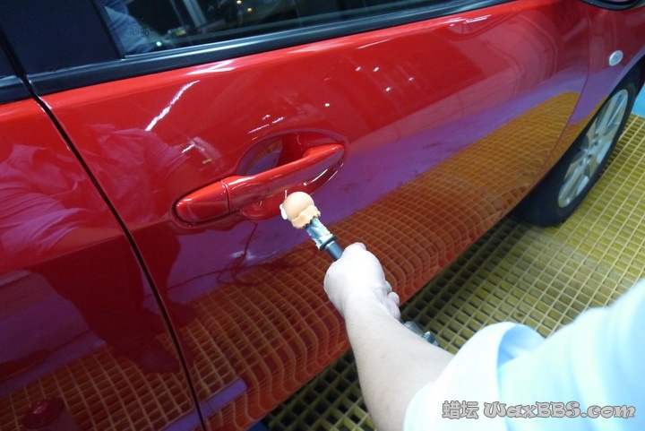

因为我是用美光G3400里面的菊花棒!喔~不是!是轮圈抛光棒改造的。这支爆菊神器太粗了,拉手基本上很难伸进去!所以需要我们的改造。

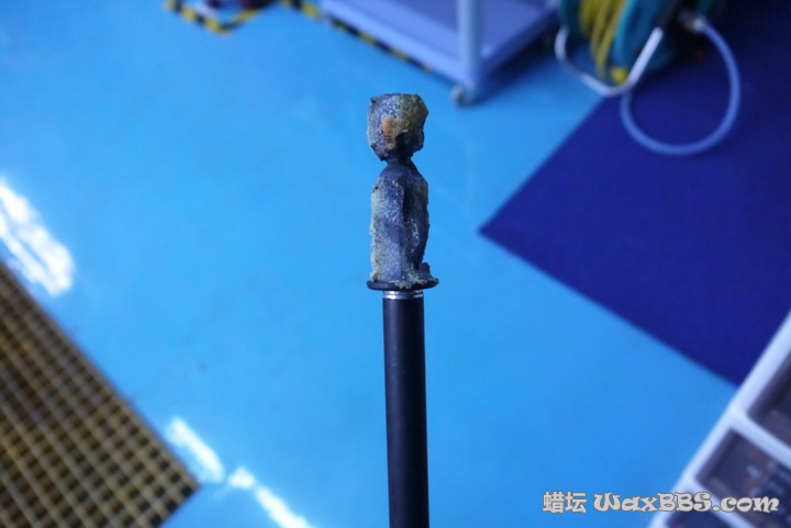

把所有的海绵都切掉做成这样,中间凹进去的位置是磨出来的,目的?等下你就知道了、

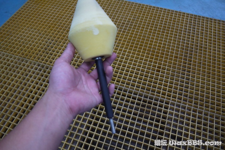

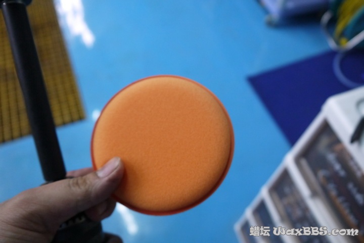

拿一块用于做清洁蜡的海绵

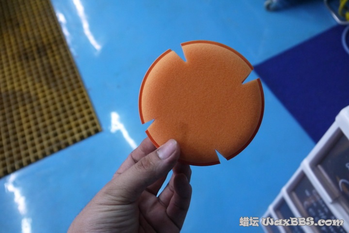

切开

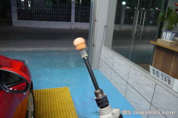

拿钓鱼的雨丝把它扎起来,刚才的凹进去的坑,这时发挥作用了吧?
把它的边缘剪掉后

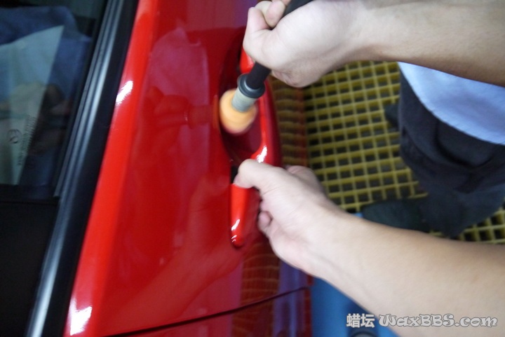

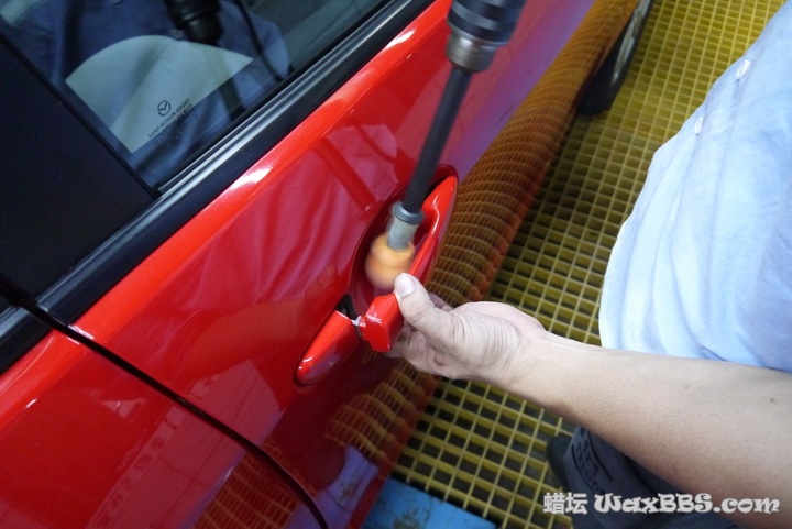

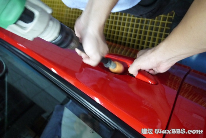

这样的话,抛拉手里面也 不是什么难题啦
