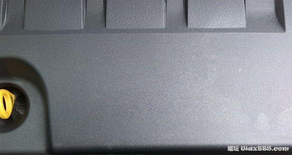

今天试了试用了D103,稀释1:8,然后喷了发动机舱里面的引擎上的塑料盖,然后用布擦。。
才发现原来丰田的这塑料盖上是碰了一层亮光的东西,这层亮光的东西被D103给弄出来了,沾在布上了。。
悲剧T.T。。怪自己没做区域牢固性测试,稀释完就开始喷了,哎,现在一些区域都是色差。。
原来塑料那层出厂亮光的东西没了,平时有那层东西的话,只要清水弄干净,太阳光下都会闪亮的,
现在部分区域那层东西没了,露出的塑料的原色,太阳光下不会闪亮了,哪怕是再用美光的表板蜡喷上,底层都因为不同闪亮度导致色差(我之前一直用美光表板蜡喷这些塑料板的,我觉得还挺好的)。。怪自己手贱呀T.T
上图了。。
如果看不清楚,我把色差边缘地方给勾画一下
这样能看到吧。。红色的下方是那层闪亮还在,上方,油漆是右上方区域是那层闪亮没了。

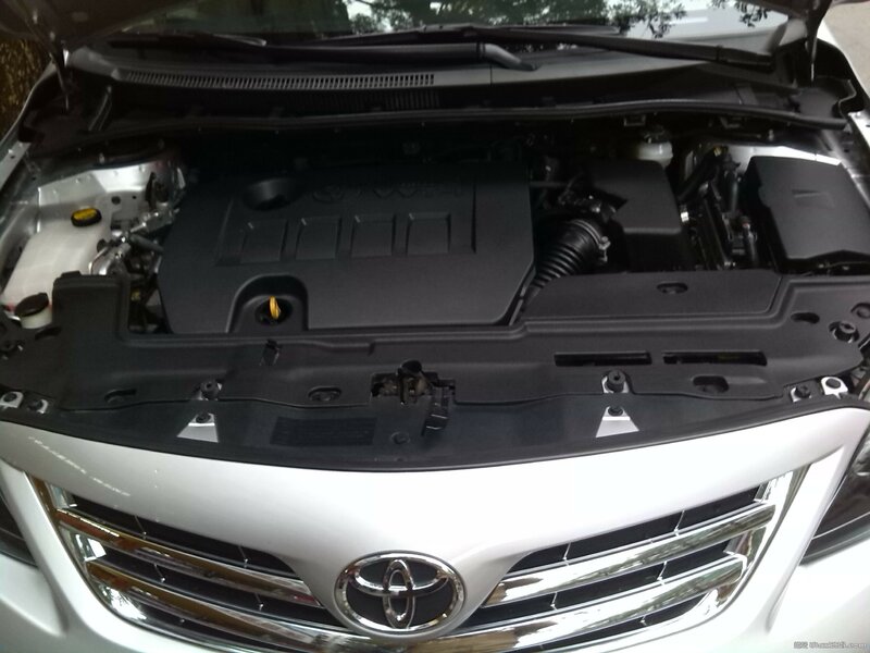

附上一张以前自己用洗车液清理过发动机舱的相片,
还没上美光表板蜡,我觉得表面是挺干净的了,
细节就不行了,有些地方用毛刷够不到。。虽然把一些板都拆了,毛刷勾到一些,但有些地方实在太深啦。。
细节经不起各位看官考验呀,只能自己清洁下表面,满足下自己,呼,见笑了。
这图现在看来只能成为记忆了。。
楼主,我觉得其实你是把这个美光的塑料保护剂洗掉了一部分而已。重新上保护剂吧!这个问题不大。

能用103稀释后洗掉的,也不是啥耐久的货~ 反正以后脏了还是得洗~
全部清洁干净了做一下保养就OK了~
我以为之前自己用柏油清洁剂喷过都没事的东西,所以那层东西给我感觉应该是耐用。。没想到。。除了我图片里面那块引擎塑料盖板,空气滤芯等所有塑料板我也喷了。。悲剧
明大。。您的意思是被D103清除掉的那层闪亮的东西是原丰田给这块塑料喷的保护剂,是这个意思是吧?
因为除了我图片里面那块引擎塑料盖板,空气滤芯等其他板也喷了。。
请教一下明大,如果我用D103清洁掉剩下的那层光亮的东西,然后再重新上一层保护剂用哪款保护剂好呀?谢谢。
吸烟=崇高
2013-04-17
其实我个人觉得既然现在不均匀了,那就干脆全部洗干净,然后上过一层保护剂就可以了,perl原液就OK,以后每洗一次就上一次,塑料就会一直都那么黑亮有质感了

既然是发动机内舱,干嘛要完美主义让其他区域的亮光也毁掉。如果是我,我就忍着,忍到换盖子。
你都说了会不会对散热有影响,如果有,下了全部亮光那就得全部有影响? 如果没有,原厂的总好过现在。毕竟是靠近机械的部位,实用性大于美观性
