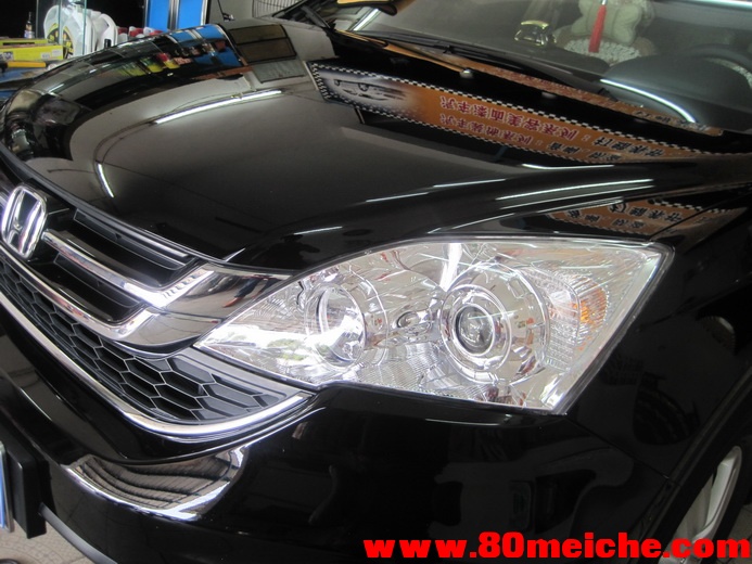

本田CRV【黑色】VS美光G18216合成蜡

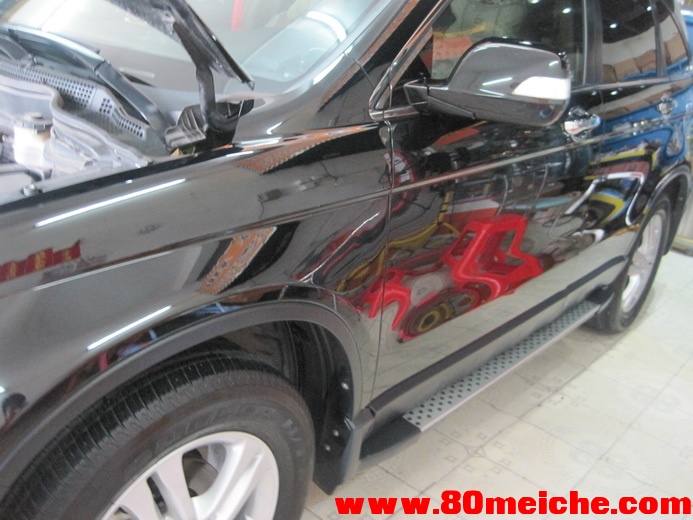

比较爱干净的车主,专门过来找小弟。因为车主赶着回去,所以时间不够就决定没有做引擎室的护理。很脏啊!!{:33:}看见就非常想搞,不过没办法了,预算的时间根本不够我去做这个项目。有机会再过来搞就好了。这车在是施工前就商议好了,就算有细纹也不想抛!有些太爱车的人是偏向于盖纹的。理解!所以就用了美光这款盖纹比较好的合成蜡。

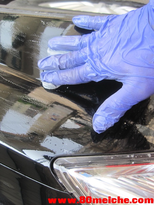

明仔你打的蜡没车都这么靓。是跟跑粘土有关吗。我这边的车主每次跟他们讲跑粘土的作用。他们都讲你免费帮我搞搞。搞的好以后都在你这里洗车不是一样吗,搞得我真的很无语。现在有打蜡的不是常客我就洗车以后直接上蜡了,{:31:}
你跑粘土和打蜡分开收费的呀?{:32:}
粘土肯定要跑的啊~你用胶纸带套手上摸一下就知道该不该跑粘土了~
不是常客就直接上蜡……这样不好吧?这样就会让你少了一个机会让他们成为熟客了
hipoking 发表于 2012-8-20 23:26
这会不是纹身手套
是丁腈手套了
我还有4盒咧~要不要?{:55:}
纹身手套他们说太销魂……{:75:}
定情手套性感啊{:36:}

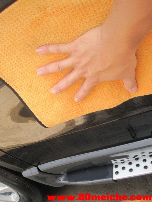

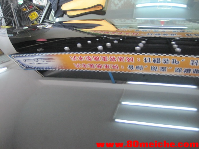

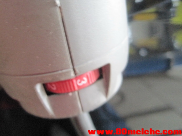

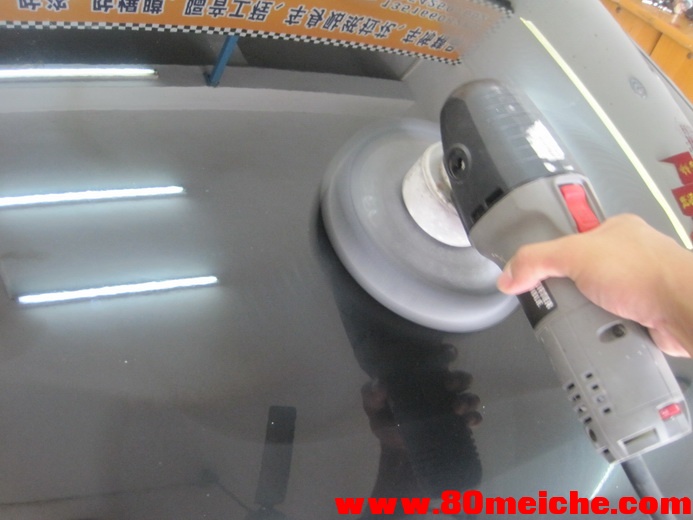

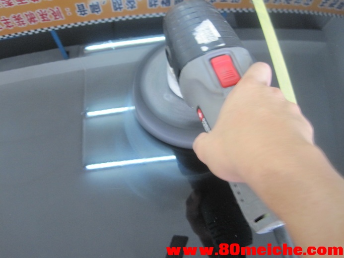

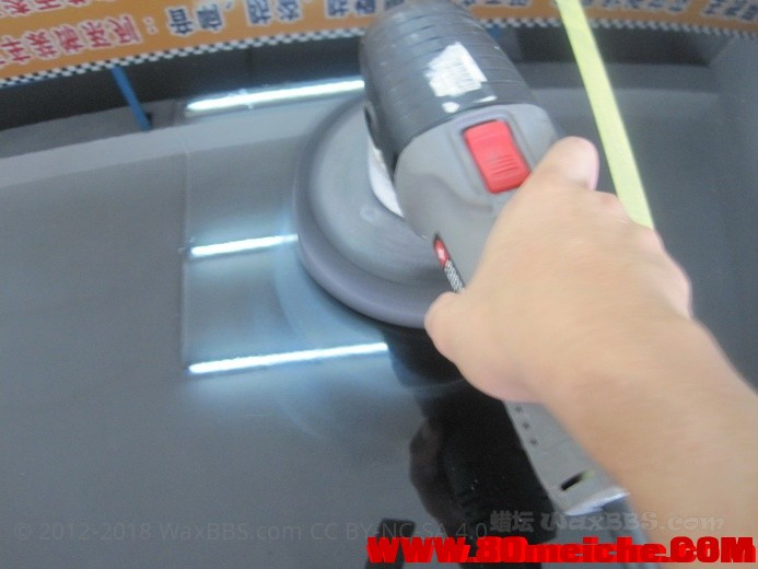

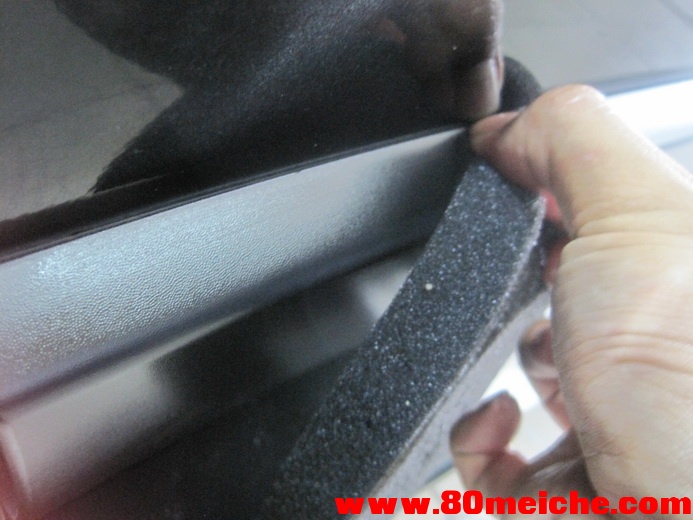

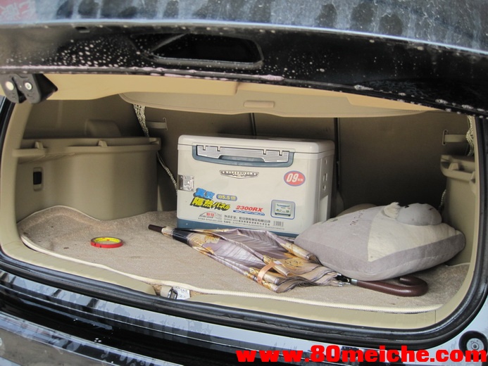

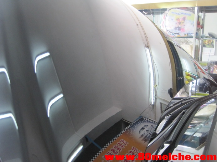

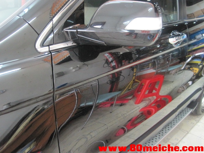

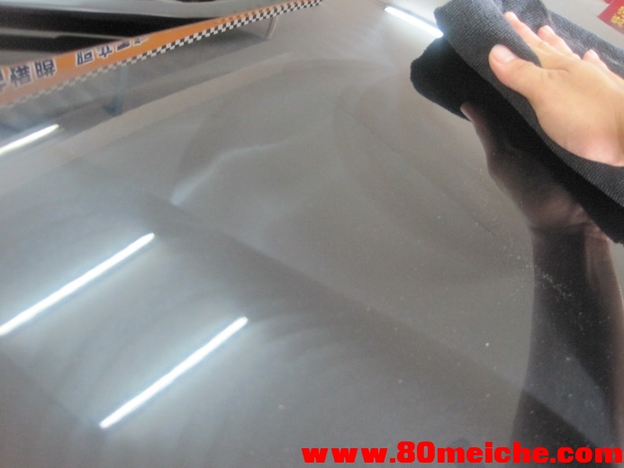

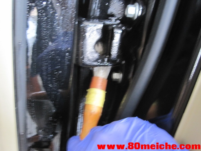

明哥,这是用机器上蜡吗?{:67:}旁边那条白白的是胶纸是什么来的?作用是分区域吗?

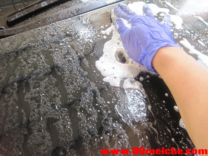

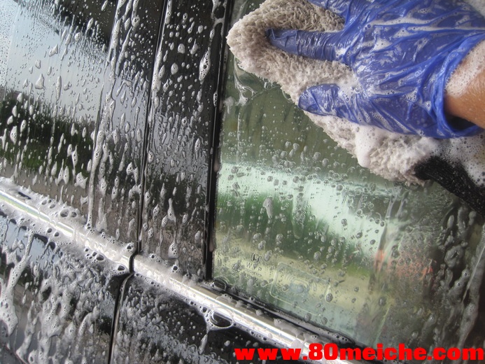

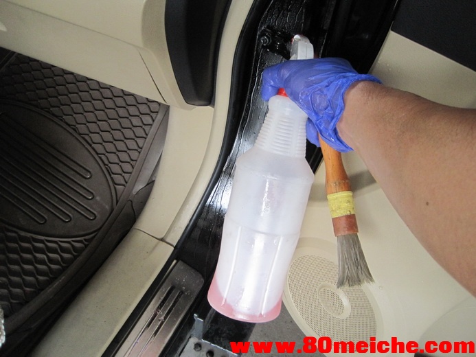

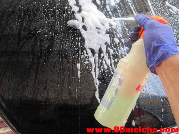

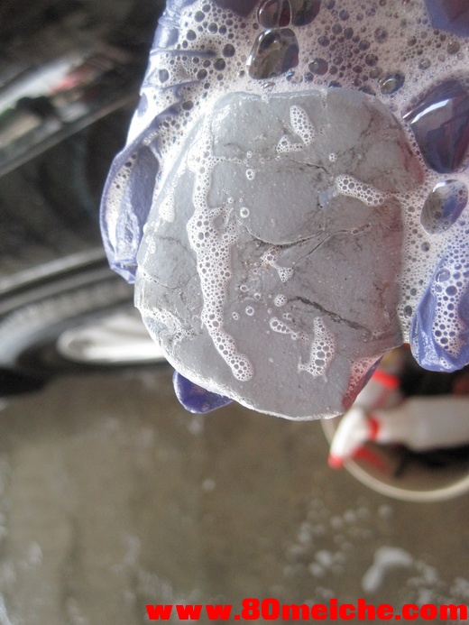

磁土的润滑用靠洗车液吗?{:61:}

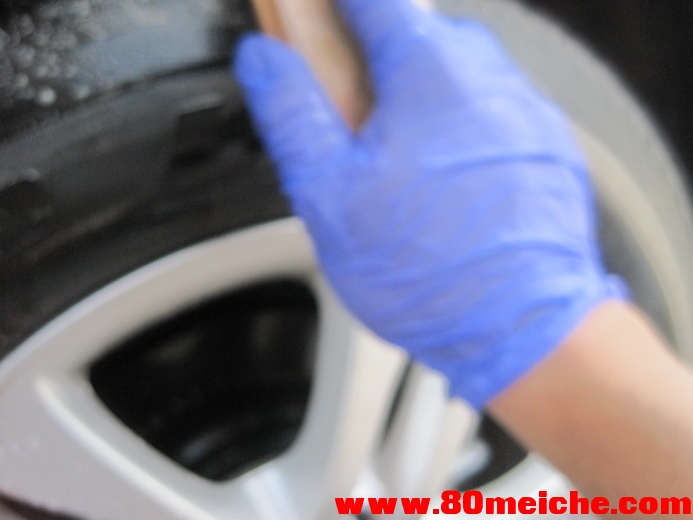

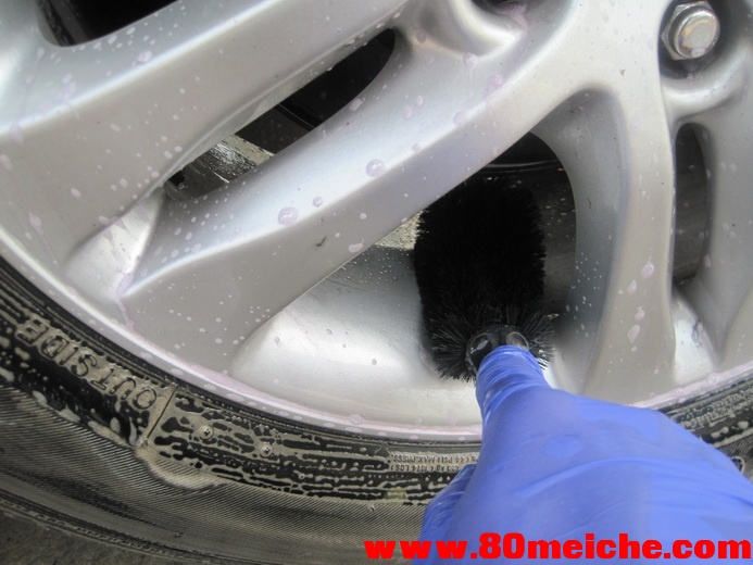

丁腈手套 棉线手套 防割手套 高温手套都有
每次放机油必用丁腈 还有修波箱 修发动机 反正精密带油部件必须使用的
洗车的话 由于开口有点大 不是紧绷的 所以容易进水

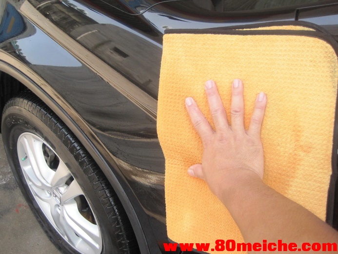

我对你用的吸水毛巾感兴趣。透露下
Cobra Guzzler HD Waffle Weave Drying Towel
价格小300
其实没必要啦,磁力吸水布已经比一般的毛巾好很多很多了。
再说没有空气压缩机 再好的毛巾也是白搭

zhusi008 发表于 2012-8-21 14:00
磁土的润滑用靠洗车液吗?

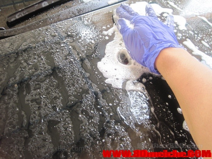

跑粘土有专门的润滑液,但是都用那个太伤本了……用温和的洗车液稀释浓一点,一定要喷足量。才有润滑的作用。严禁干磨。否则漆面必伤!
专业点的就用美光M34还有其他品牌的,我也不是十分熟悉。
跑粘土的精髓在于前面的步骤:洗车!边缝等等的地方一定要很干净很干净,如果正在跑粘土的时候,突然流出带沙粒或者脏污物出来,那就完了……所以,打蜡的精髓也在于洗车!很多人把洗车这个步骤看得太轻了。其实洗车的功夫是最欺负人的!

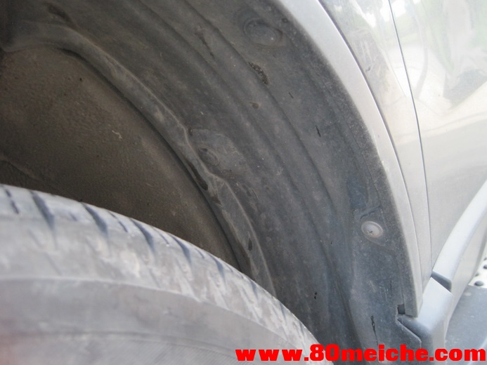

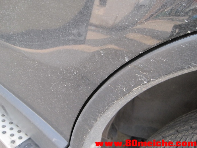

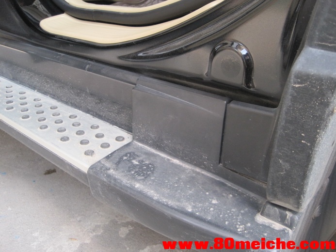

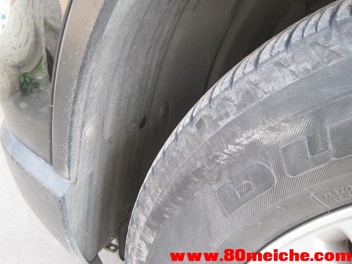

噢,原来,那下次搞的时候要特别小心了,先把车子洗干净先,再跑粘土,对了,我车子在前挡泥板和后挡泥板周围的下方,有些硬硬的污垢,能用什么来清洁掉?{:81:}

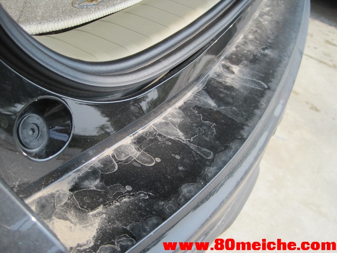

如果是深黑色的,就是柏油。用柏油剂处理。如果是灰色或者白色的,不是石灰就是水泥。如果上面什么污渍都没有,那就是因为轮胎走高速的时候,沙石打出来的沙石坑。
水泥石灰可以买那些水泥去除剂。什么牌子就不用管了,没什么好感。反正都是比较厉害的酸~这里有一招,就是先在被清洁表面的附近都上点保护蜡。然后再用这种强力清洁剂去洗。。。这样没那么伤!{:55:}
