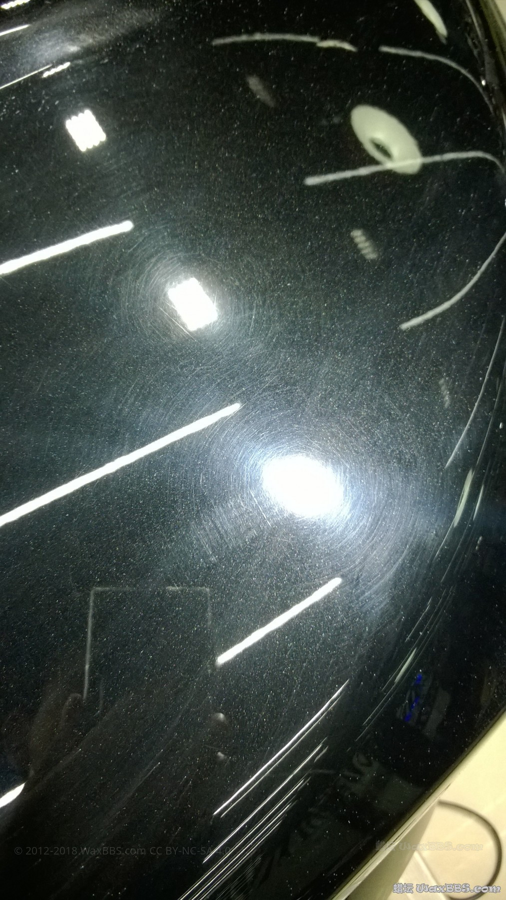

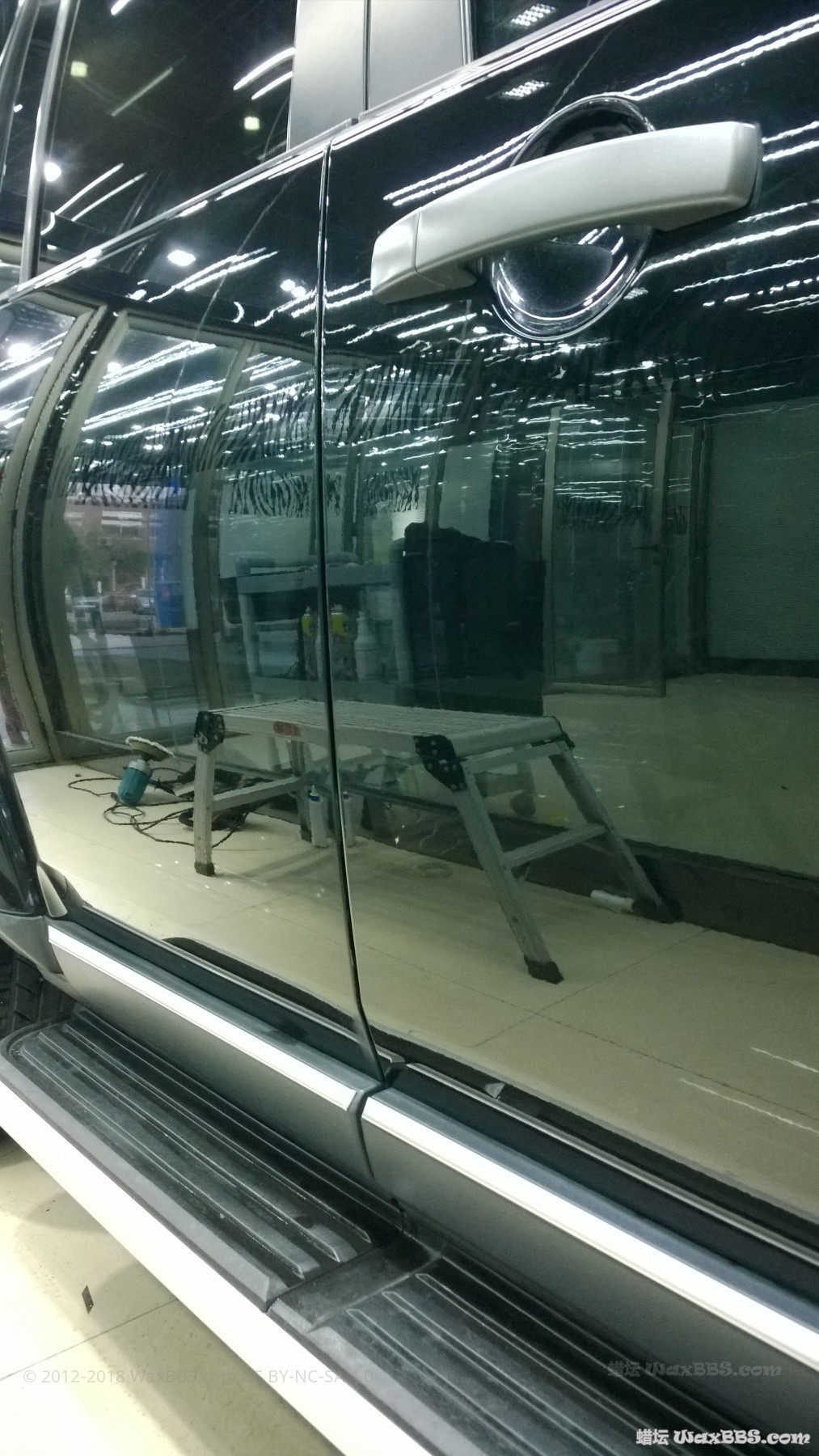

今天施工发现者4,黑色,漆面平均110,车主说没做过漆面,感觉好像有点薄(相对于这种档次的新车而言),洗车,去污,铁粉,柏油,漆面修整
……一套下来还算顺利,就在最后镀膜后的擦拭头大了……在室内看着很不错,开出去好多彩虹纹(好像是这么叫,哈),所以在此咨询前辈们……
为表诚意,上几个图先!!
WP_20140423_002_副本.jpg WP_20140423_001.jpg 预洗的时候这个地方刷洗的不够仔细,所以返工 WP_20140423_006_副本~1.jpg 手机照的,图片有点大还上传不了,还专门用美图和格式工厂修改的尺寸
WP_20140423_010.jpg 这个是曼泽纳2000直接抛的,FLEX+湖国白色中度切削盘,对比好像并不太明显(当然,并不是做到这里就结束) WP_20140423_012.jpg 看见角落的牧田没有,没有举升机,车门做起来不得劲,所以用它比较快{:58:}
WP_20140424_003.jpg 这个算不算亮点??哈哈
WP_20140423_011.jpg WP_20140424_002.jpg WP_20140424_004.jpg WP_20140424_005.jpg WP_20140424_006.jpg

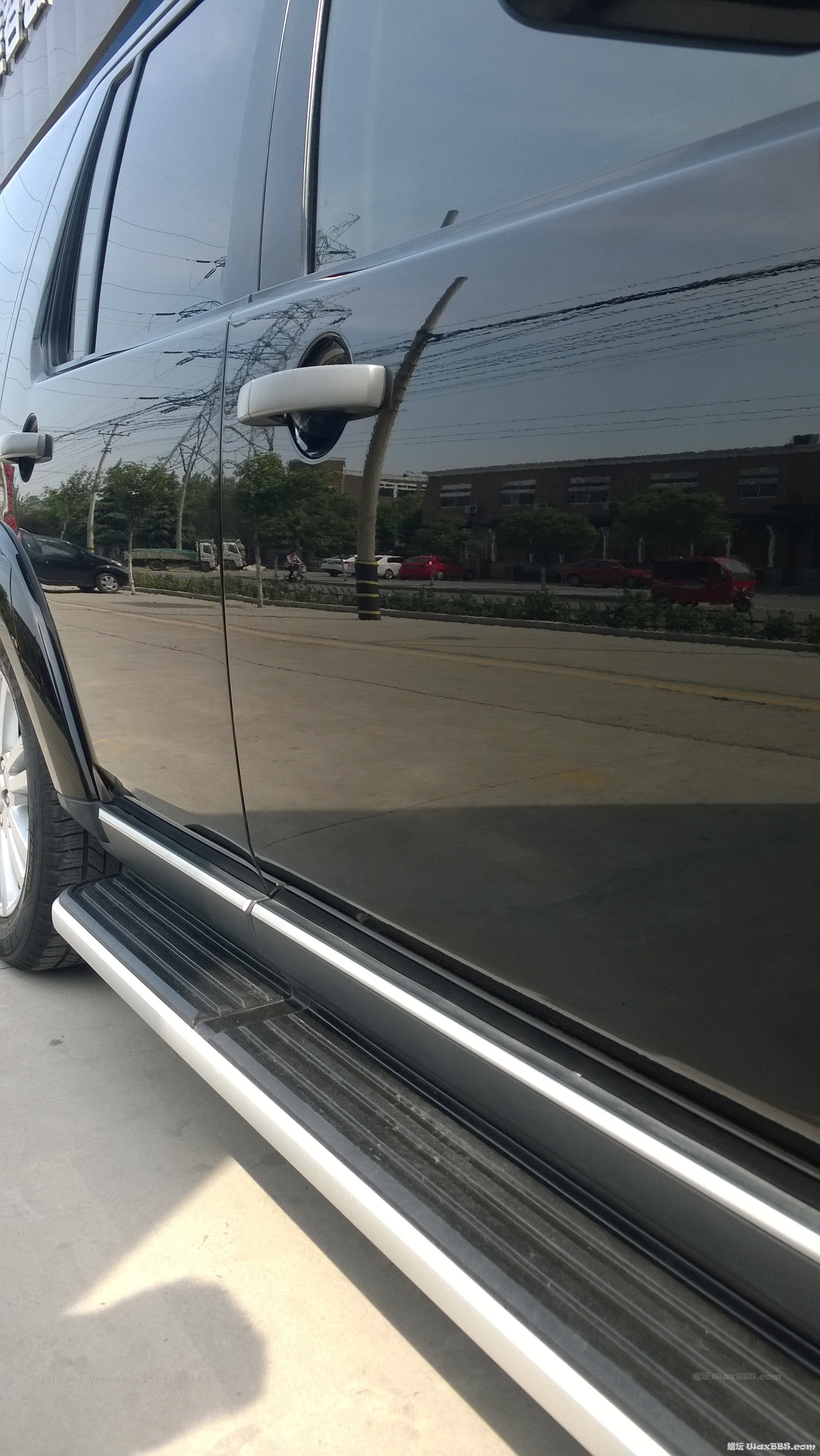

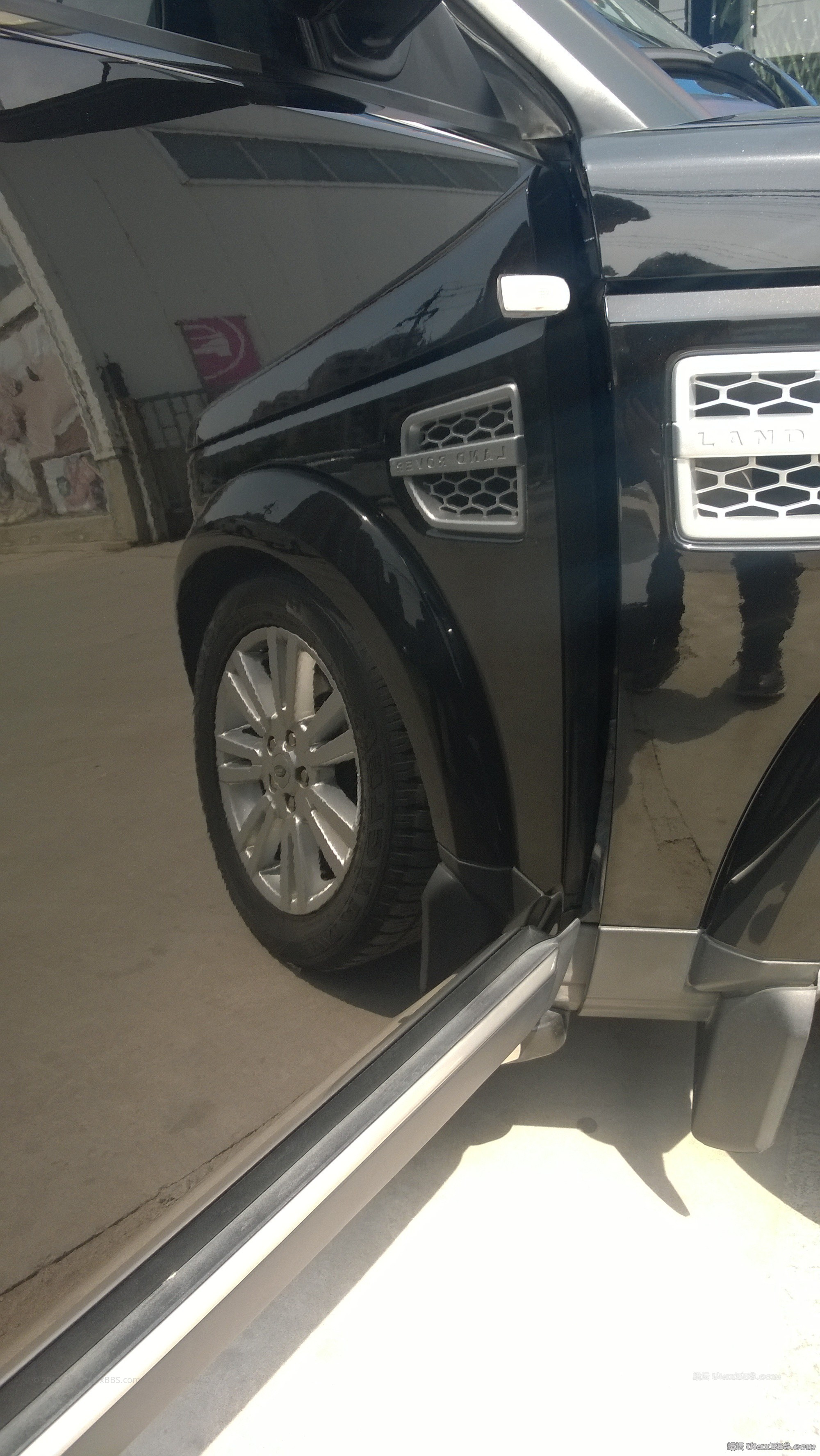

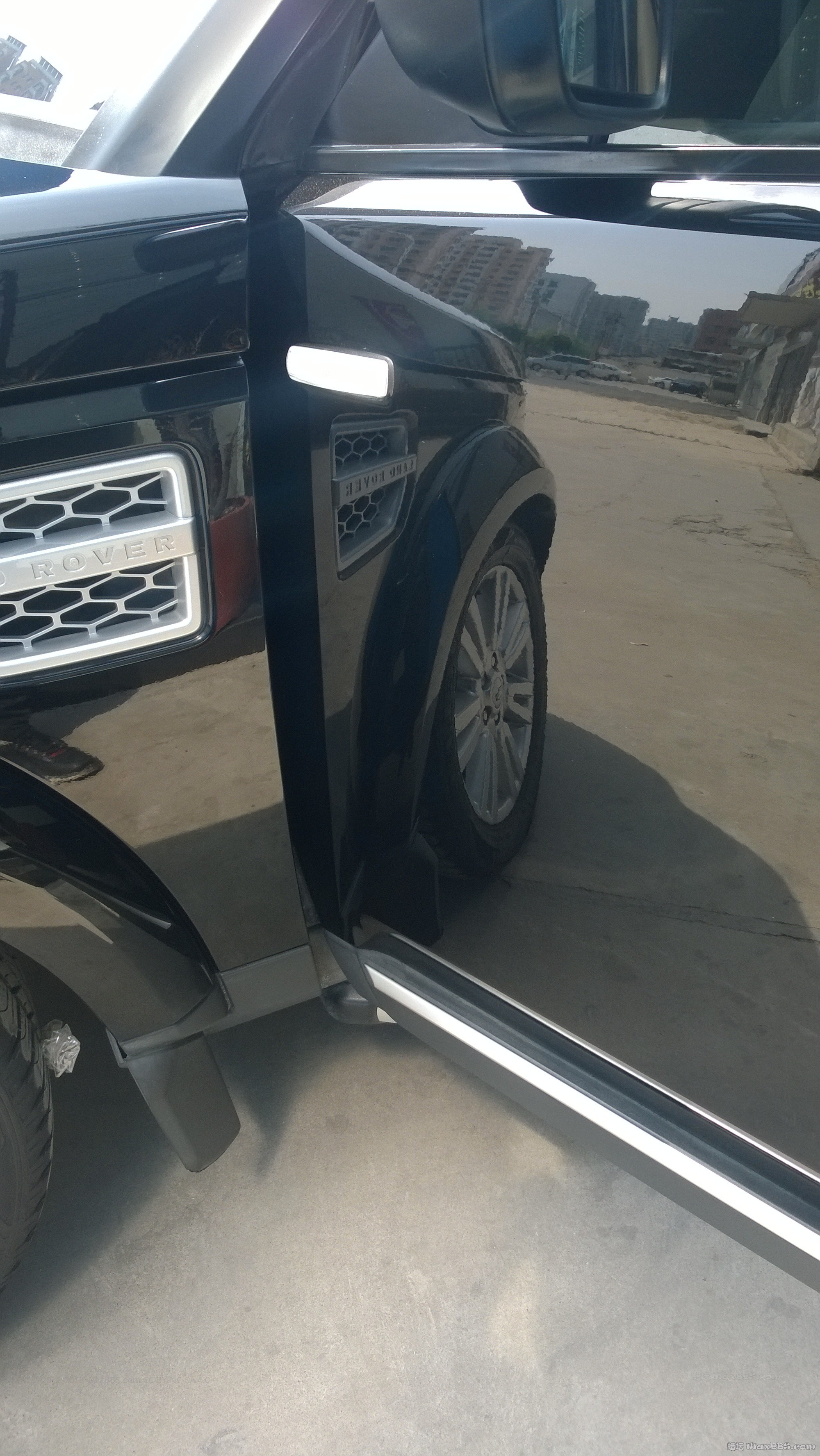

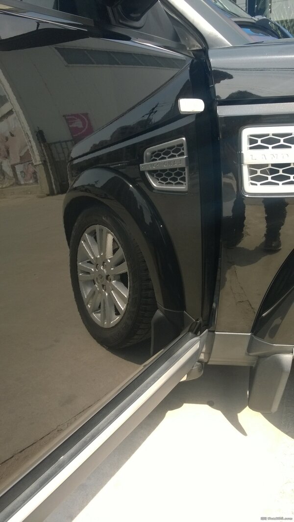

不多描述的,回归本体,手机其实照不出来那些恼人的彩虹纹(总感觉应该叫彩虹印才对,哈哈)
我们车间顶部灯光还是很不错的,就是缺少侧面灯光,想请教一下:
1.擦拭技巧
2.还有就是怎么才能在车间里就能发现哪里擦的不到位?
3.万一有地方出现了这个东西而且膜已经干了怎么补救?
说真的,来到蜡坛才知道自己的水平有多浅显,需要进步的空间死在太大了,希望能学到更多东西来提升自己的施工水平,望前辈们多多支招,不胜感激!!!

彩虹稳应该能确定是下镀膜剂的时候没有擦拭到那个部位,所以就有彩虹纹,而且已经固化了的镀膜剂产生的彩虹纹单纯用毛巾擦是擦不去的,只能做抛光才能处理掉了
回复楼主提到的问题:
1:擦拭没有什么特别的技巧,主要是一定要注意毛巾的边不要擦到漆面就好了
2:这个也没有什么特别的技巧,光线不足的情况下,就自己细心的每个部位都要擦到两遍以上,这样就能避免擦不到的情况发生了.
3:有地方镀膜剂干了,就只能抛光处理了
回答完毕

CQ没彻底固化前用Esaser是可以擦掉的~
除了套装带的那块布,还应该多准备几条擦镀膜液的布
CQUK除非低温施工,基本都不需要等,涂完就擦要不就悲剧了
所谓的彩虹,就是镀膜剂上太厚了,不均匀。
其实cquk非常容易施工,整车施工只需要三条配套的小方巾就够了。注意以下几点:
1:量要控制好。宁愿多上几遍都不要贪图一时爽快而涂厚
2:一条方巾上,一条用来下,一条用来擦掉最后残留下来的。
3:时间和温度控制好。
没什么特别大的难度的
