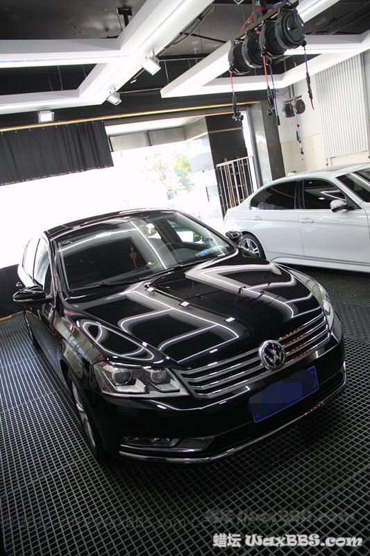

最近大大小小施工了一些车,居然很少出现黑色,这次好不容易逮着一个,绝对不能放过!!车主买车两年,没有打过蜡,经常路边小摊儿暴力洗车,车况果然没有让我失望:rolleyes:,那手感!那橘皮!那划痕!那炫纹!那脏!应有尽有的集中在一起!通过和车主沟通,还是劝他上点心,要不漆面真该废了,哥们频频点头表示接受,最后决定进行:漆面矫正+内饰+发动机+漆面chemical guys Jet Seal封体+堆品尼高棕榈,并承诺以后不去外面瞎洗,定期到店洗车和上蜡!
就这么任性着来的!

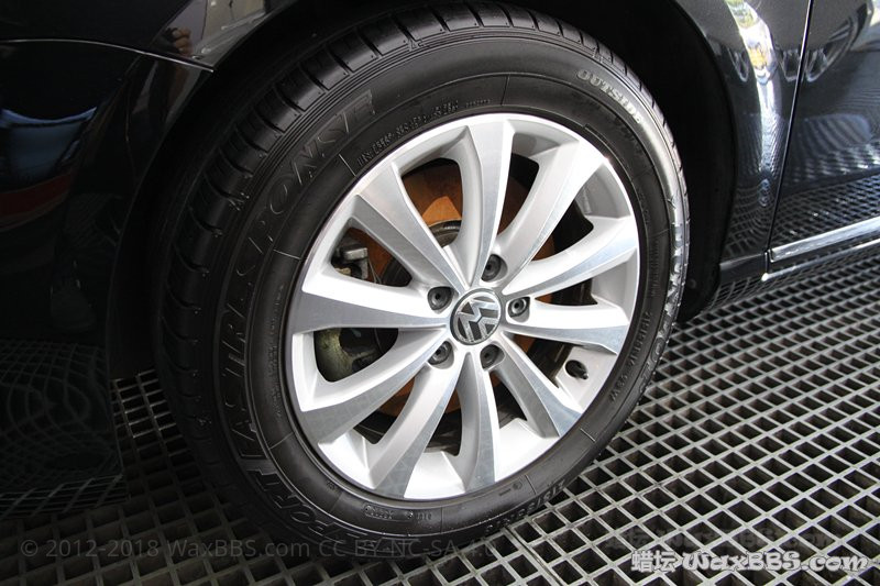

后座因为长时间放置儿童座椅脏的那叫一个可以,其他位置也不用多说了,平时洗车碰都不会碰到……
IMG_4736.JPG IMG_4741.JPG IMG_4753.JPG IMG_4759.JPG IMG_4765.JPG IMG_4770.JPG IMG_4778.JPG IMG_4775.JPG
不得不说,这么长时间不洗,大众的铁粉控制的相当可以,要是宝马那真是应该已经看不出来原色了!
