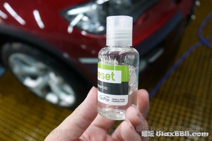

首先第一个。这个只能描述了,它是高效中性洗车液。reset car shampoo以及spotless的试用装。
reset car shampoo在官网的大致翻译来看:
为了维护所有的carpro的保护产品,reload封体、hydro2封体,cquartz等涂料层而开发的洗车液,当然也可以用来清洗做过其它品牌保护品的车体。
它没有增亮剂,没有聚合物,没有蜡!
它神奇之处是:可以智能地调整兑出来的洗车液的ph值为中性。根据部分附着不一样的污染表面提供活性的强有力的清洁作用。
成分几乎全部来自天然!有机和生物降解成分;摆脱了很多洗车液里面含有的钠和十二烷基硫酸衍生物。他们虽然便宜,但对漆面和皮肤都有不同程度的危害!!
1:500的比例稀释使用可以非常经济地去清洁你的车。
优异的润滑性能和气味像海风一样清新,使你有一个安全、愉快的清洗过程。当然,它可以用pa枪来发射作为预洗雪花泡!!

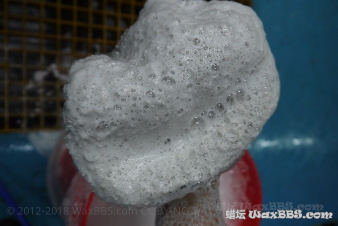

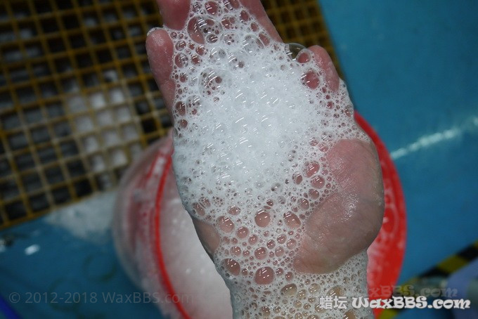

实际上,使用起来的感受真的和官网说的一样。但官网忽视了一点!!它的泡泡可以长时间不爆破!这是最令我满意的!

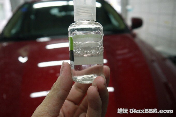

这个瓶子装满的话,是50ml。我这次用了25ml的量,就是这个瓶子的一半。
兑了大概12升水。

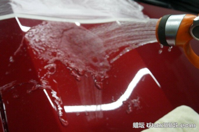

一枪甩过去,2秒的时间内……就这样了!
泡沫的粘稠度很好。当时我是害怕过水很麻烦……但实际上,它却出奇地容易冲走掉。

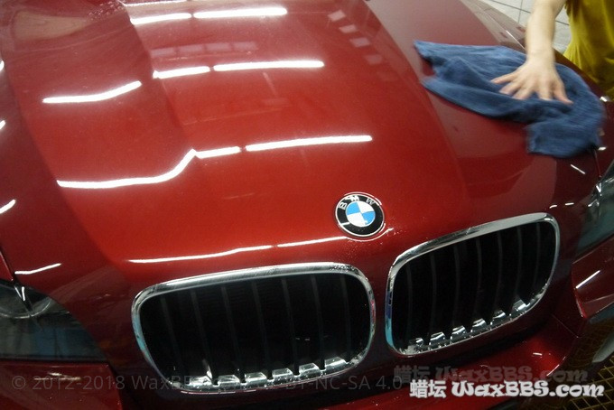

整台车洗完之后,发现泡沫还有很多很多。下次使用的时候应该可以更节约。清洁能力其实还没有特别大的感觉,但用起来的滑度令我觉得非常舒畅。
使用心得:味道方面 ,真的没有什么味道,淡淡的海风味。泡沫的手感很滑很滑。。。
洗完后它不会出现一些虚假的光泽。只令人觉得它是纯粹很干净地洗了次车。

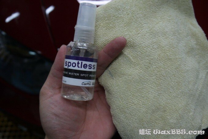

第二个测试品就是 CarPro Spotless Water Spot Remover
安全:5粒星!
易用:5粒星!
效果:5粒星!
爱车人士总是会碰到水渍这种烦恼!每一个水渍印痕都像眼中钉一样!但你发现自己的漆面已经很薄很薄很薄……不想再抛的时候,它将会是你的救星!
spotless翻译过来就是一尘不染或者无瑕疵的意思。它的存在意味着你的车漆总能以平整的姿态出现在众人眼前。

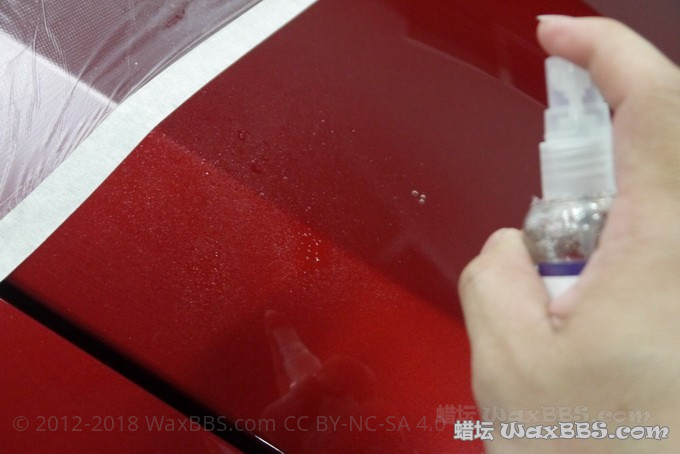

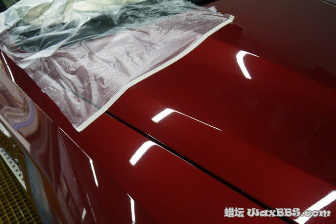

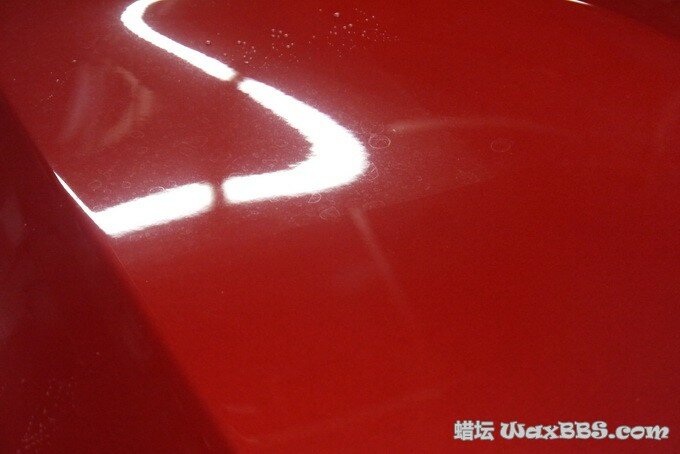

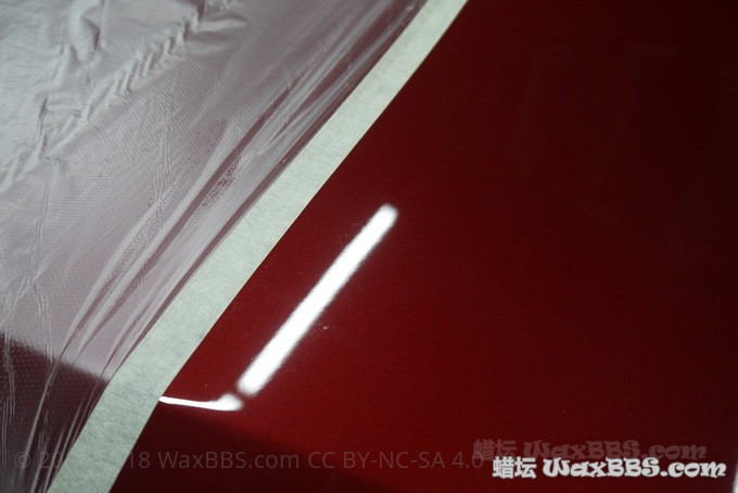

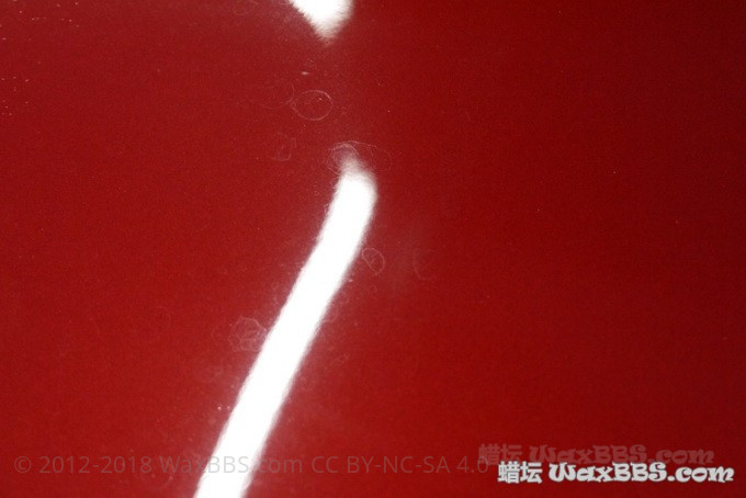

为了做对比,先屏蔽一部分漆面

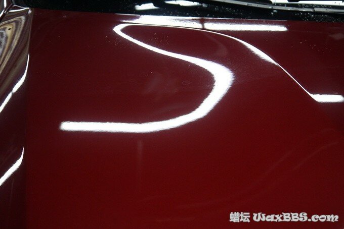

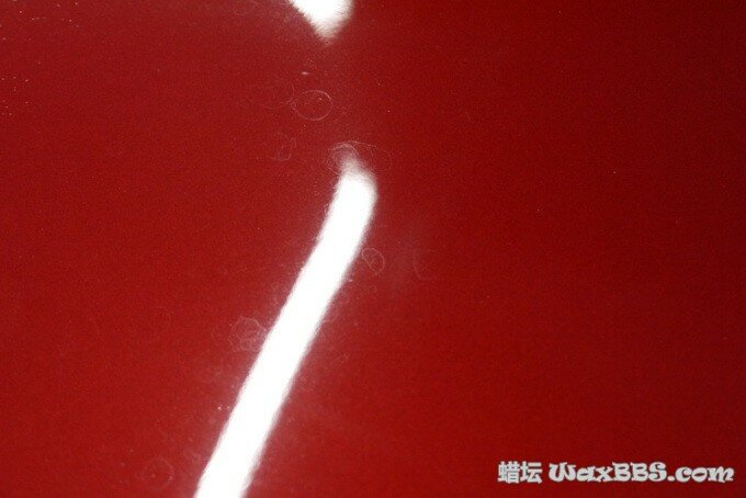

这水渍能看到吧?

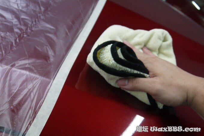

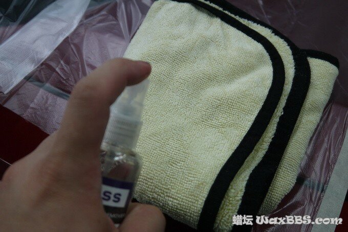

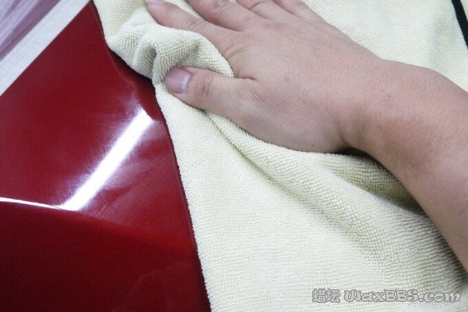

首先,我不想按照厂家那样的说法去做,我是先喷到超细纤维布上。然后去擦拭,假如这样间接接触,但效果都很好的话,那就真的很强大了

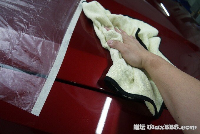

来回擦拭了大概4~5遍。然后我把布翻到干燥那一边,然后想把残留擦拭走,省去了冲水的步骤。
但是我发现这并不太容易!因为它是粘稠的。腻腻的。
实在擦不掉……
冲吧!

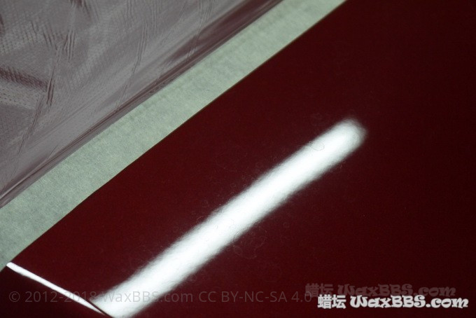

然后擦干后……发现,还有小点点在!我当时就想了,是不是水渍已经是蚀刻了漆面?漆面已经被咬了?摸一下,不对!这是凸起来的

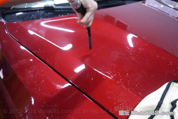

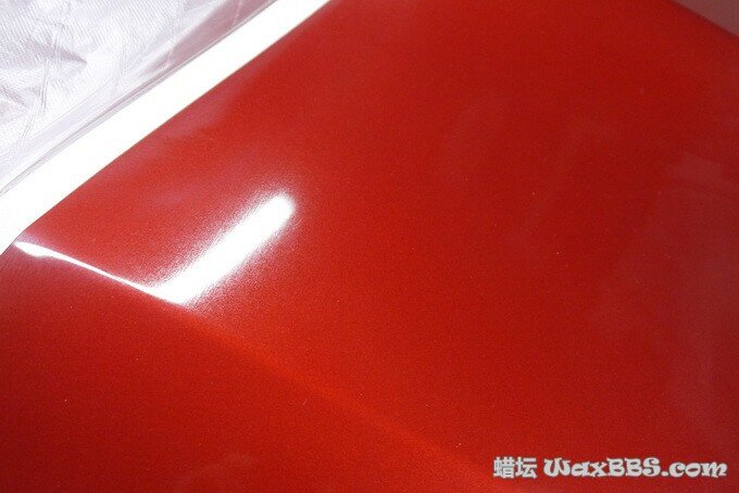

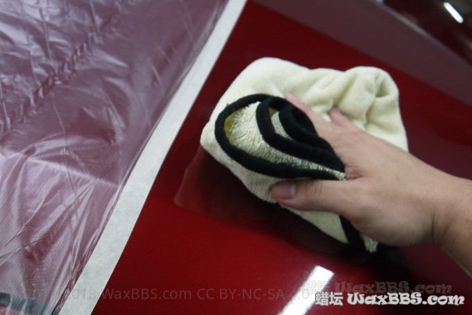

然后我继续尝试厂家所说的,直接喷到漆面上。

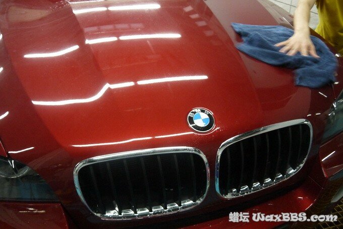

等待了大概一分钟,然后来回擦拭4~5遍。
然后过水,最后吹干!
嘿嘿!!果然是直接接触才是最有效的。50/50什么的,最好玩了。少了这些眼中钉,恢复了非常艳的感觉。还有深邃感通通回来了。
