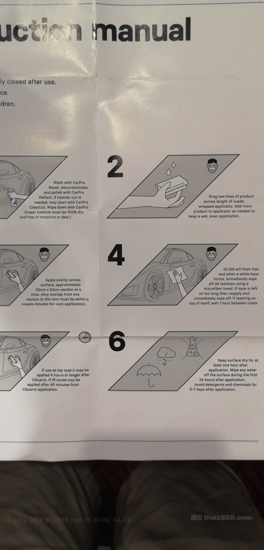

Gliss施工说明:
1.用卡普reset洗车液洗完车,用卡普Reflect去污和抛光整车,如果需要重切削,用卡普Clearcut,然后用卡普Eraser擦干净。漆面保证100%干燥,无水雾无水滴。
2.在镀晶布装在镀晶海绵上后,在镀晶布上用gliss拉两条横线,然后滴更多的gliss在上面,让整个镀晶布保持湿润均匀的gliss覆盖。(译者说明:这是镀晶时的我用的方法,有的人担心镀晶液不够,就滴几滴或者很省,结果没滴到的镀晶布和还原脱脂后的脆弱漆面干磨擦,导致划痕产生,得不偿失,甚至还怪别人还原不到位。我以前镀晶很多划痕就是这么来的亲测)
3.均匀施工,接近 50x50cm一个面施工,相邻的50x50区域必须在几分钟内区域重叠,以获得均匀。
4.gliss干的快,当白雾形成,用毛巾快速擦除。如果没及时擦去,重新上gliss并且擦掉。如果gliss自我叠加,层数之间等一小时。
5.如果作为顶层,gliss在CQUK以后4小时或更久,如果有红外线烤灯烤干,可以45分钟以后。
6.在gliss施工后至少保持一小时内干燥不沾水,在施工后最初的24小时内用毛巾擦去可能沾上的水(这句话的意思也就是施工后一天内不沾水),施工后5-7天内不要沾表面活性剂&清洁剂&除垢剂【水渍】等化学物。

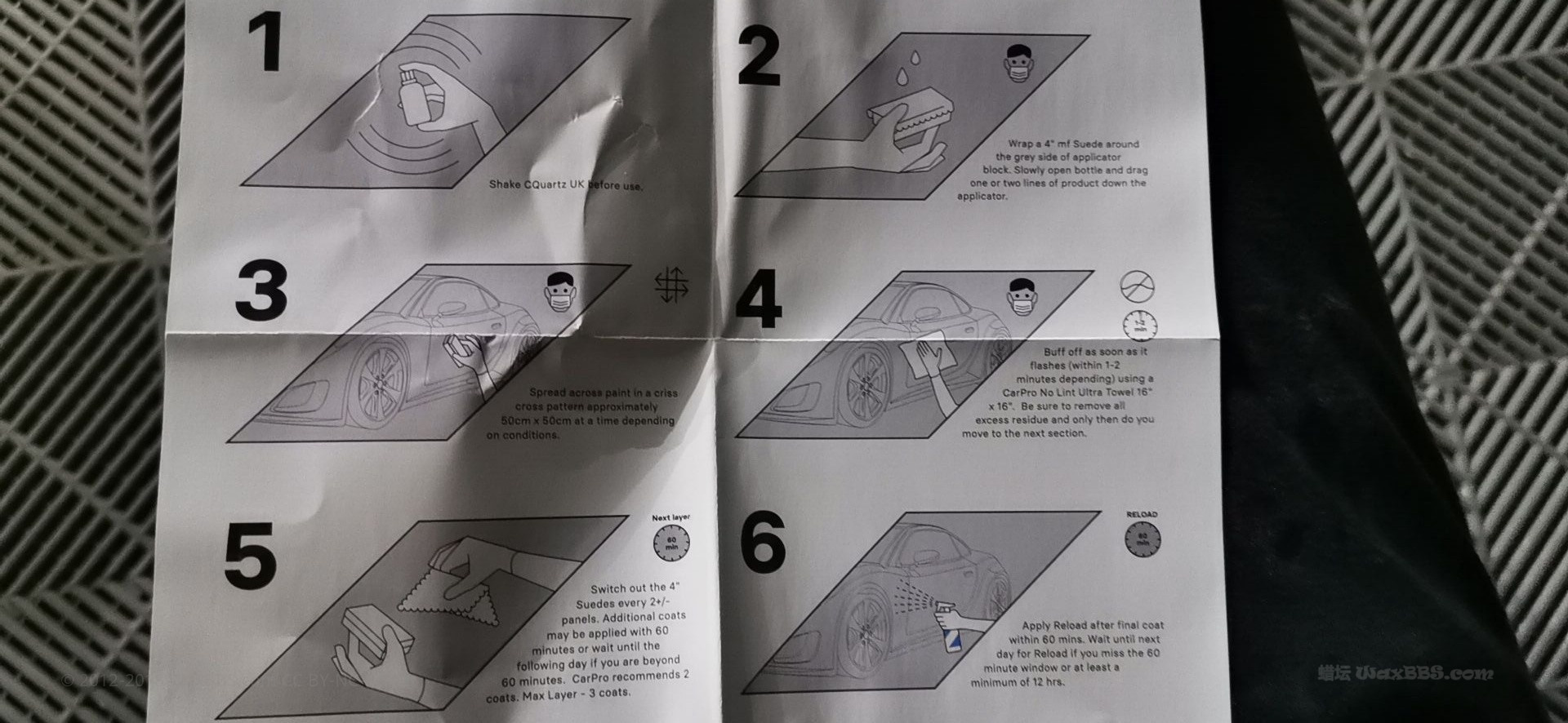

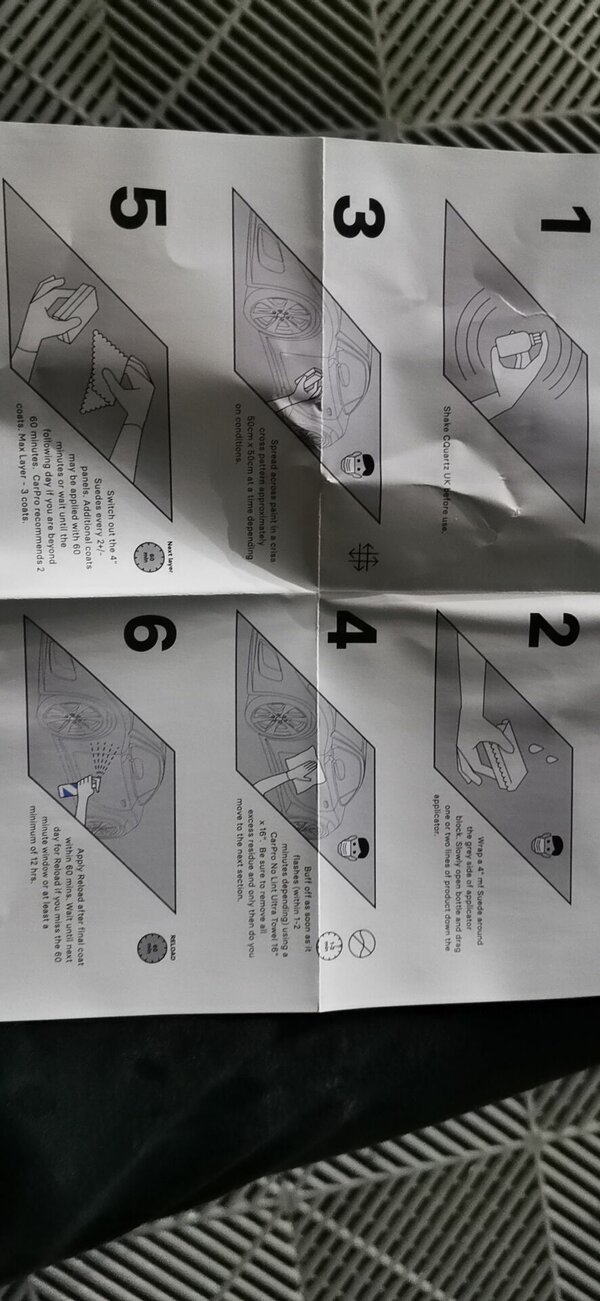

卡普CQUK3.0施工说明:
1.使用前摇晃。
2.用四英寸镀晶布包上镀晶海绵,轻轻打开瓶子,滴1-2条直线在镀晶布上。(个人觉得这样不妥当会产生划痕,应该跟gliss那样全部湿润,毕竟我这边一直这样操作不会产生划痕,别怕浪费之类的)
3.在漆面以十字形涂抹,视情况而定面积,一般是50x50cm。
4.当镀晶液干了时尽快擦除(一般是1-2分钟视情况而定),使用卡普无边纤维毛巾16x16,保证把残留擦除并施工下一个区域。
5.两个左右的钣金面换块镀晶布,,,叠加时,叠加的话, 60分钟内或者第二天,超过60min就第二天,卡普推荐两层叠加,最多三层。
6.在最后一层镀完后,一小时内用reload,如果错过了这60分钟窗口时间,第二天再用reload,或者至少12小时之后。(总结镀晶后reload用法就是:要么一小时内,要么24小时后或至少12小时后。)

*下面依次是糖糖家CQUK3.0、蜡坛的卡普CQ.UK3.0、糖糖家gliss的产品说明原图,我发现前两者一样,跟张大师家里的CQUK3.0有一点不一样,应该是版本不一样,另外这个reload就是上面翻译的说明的,是张大师CQUK3.0套装里的。反正张大师家里的镀晶说明书不是前两者那个样子,是折叠的,字体很大说明书很亮并且没有很详细的配图步骤说明,当然不是假货,我亲测保证,只是说明书而已,我这不翻译了出来吗。大师家里的CQUK3.0 kit我没拍图。
