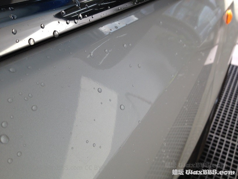

侧面冲水后几乎没有什么水挂在漆面上

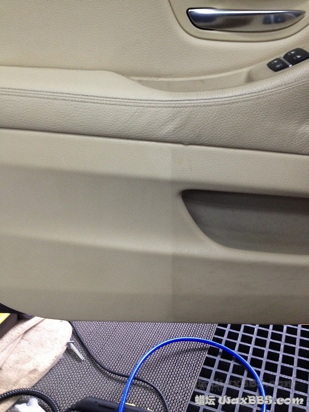

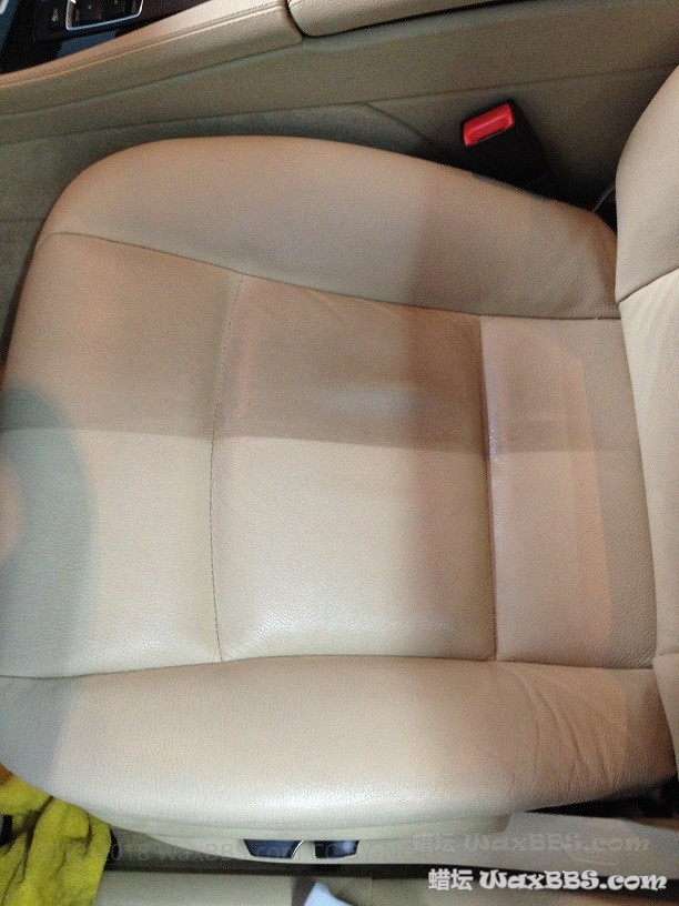

内饰清洁101+103+龙卷风+蒸汽机+855~车主特意要求内饰护理不要油腻~

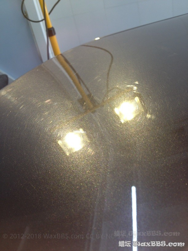

DWP849+红毛盘+FG500
rupes 21ES +CG还原盘+FF3000
漆面DGPS3.0封体~做完非常非常滑~
