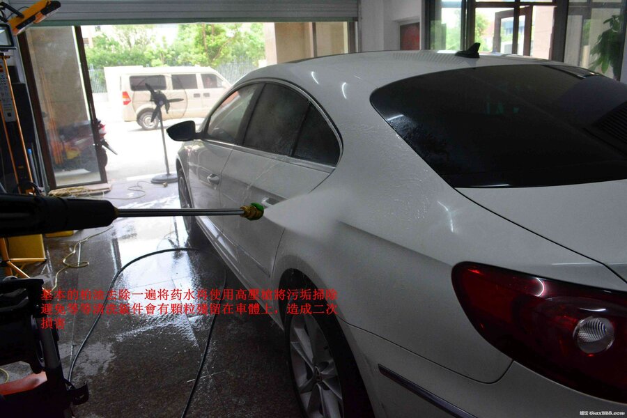

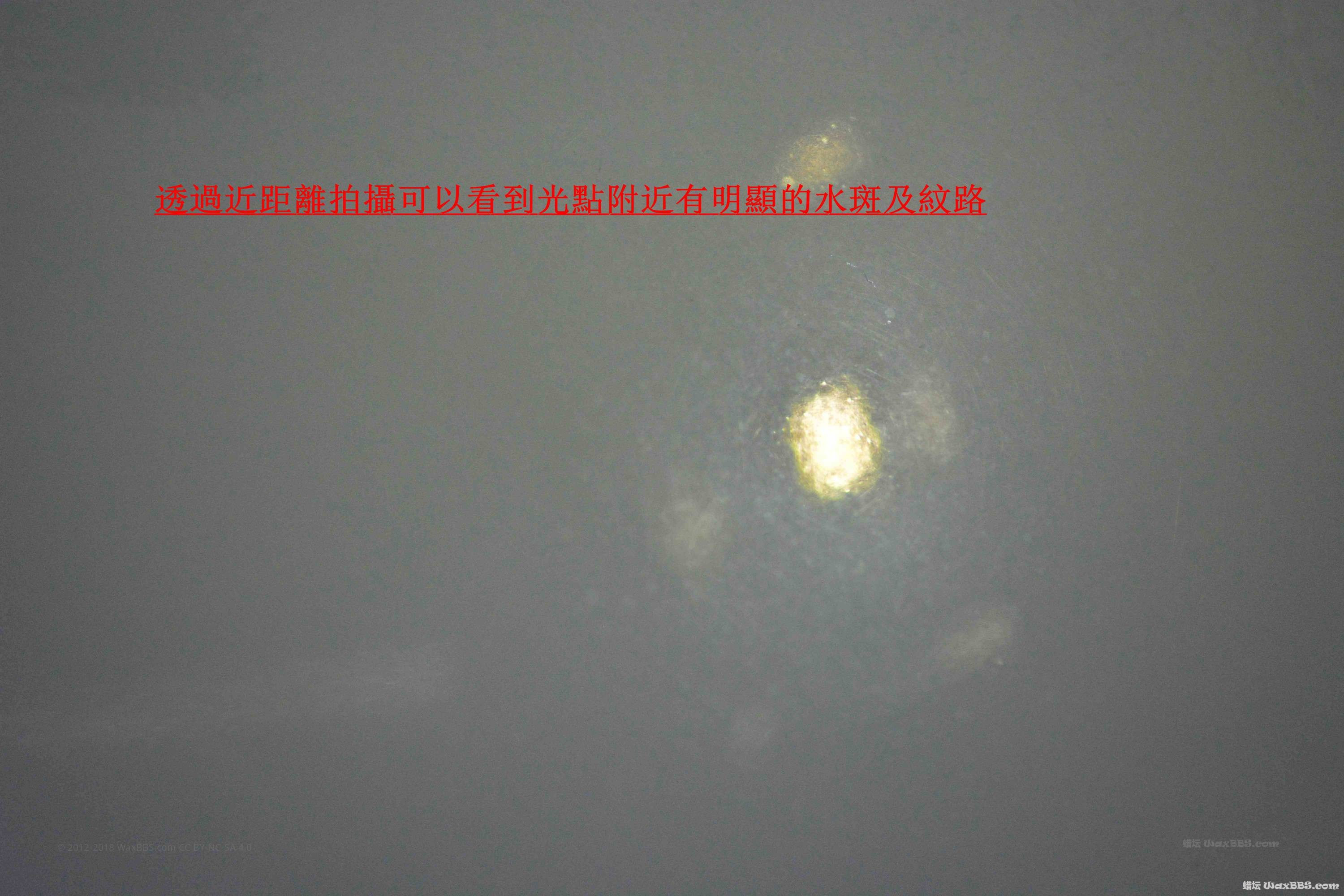

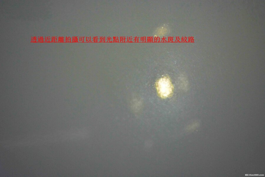

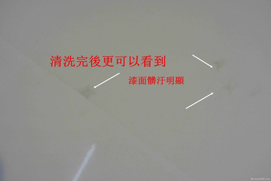

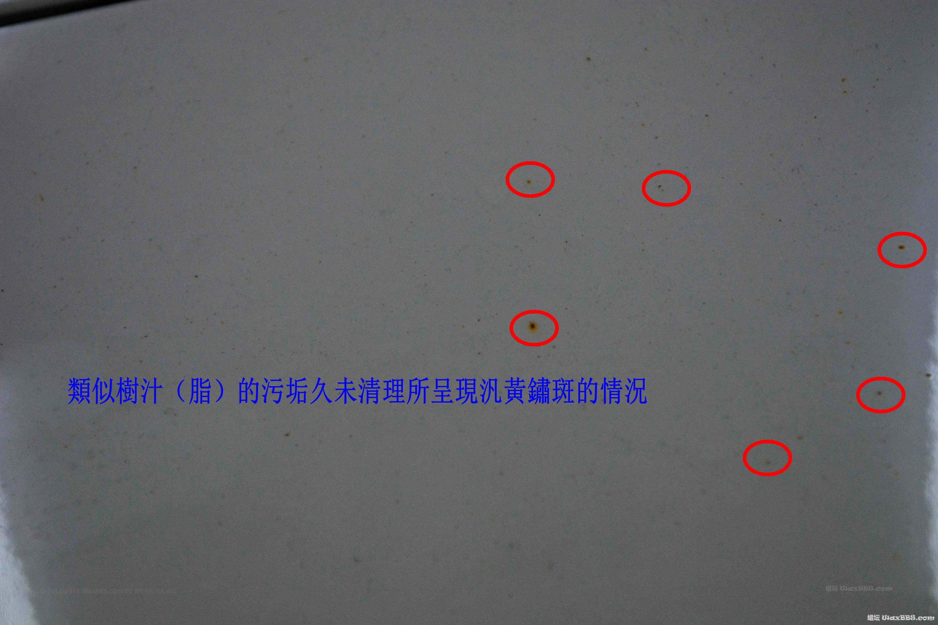

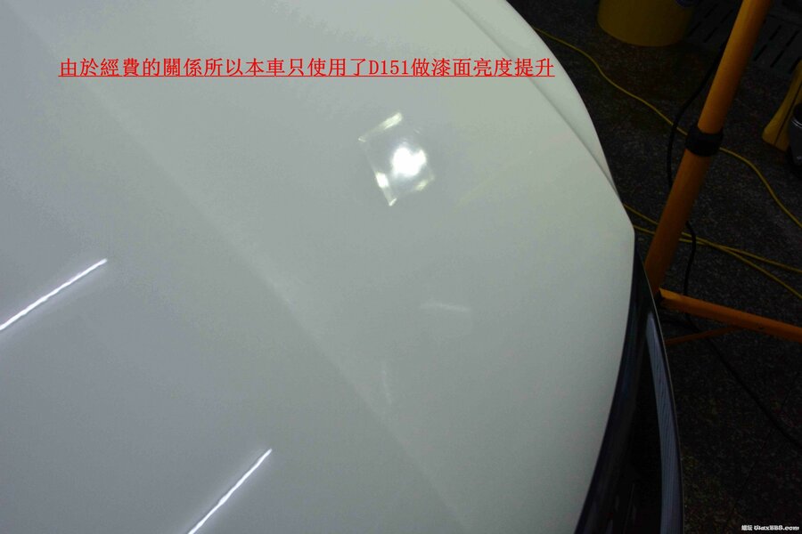

漆面的表面我是使美光的D151三合一清洁蜡作清洁和漆面亮度的恢復,因為這支商品能讓對於美容概念的客戶能在短時間內明白車狀的不同
在加上方便施工的特性,也可以讓各位老板縮短工時,並節省時間來創造其他收益,也能讓玩家在短時間內得到一個較為滿意的車況。
d151在棉的搭配上我會使用LC的5.5黑或白棉,需看清洗過後漆面的狀態如何,如還有較多的水漬等污垢我會使用白棉來做為搭配,切銷力較
為足夠一次搞定,如果病症較情者黑棉一片!!藥到病除啊各位。
