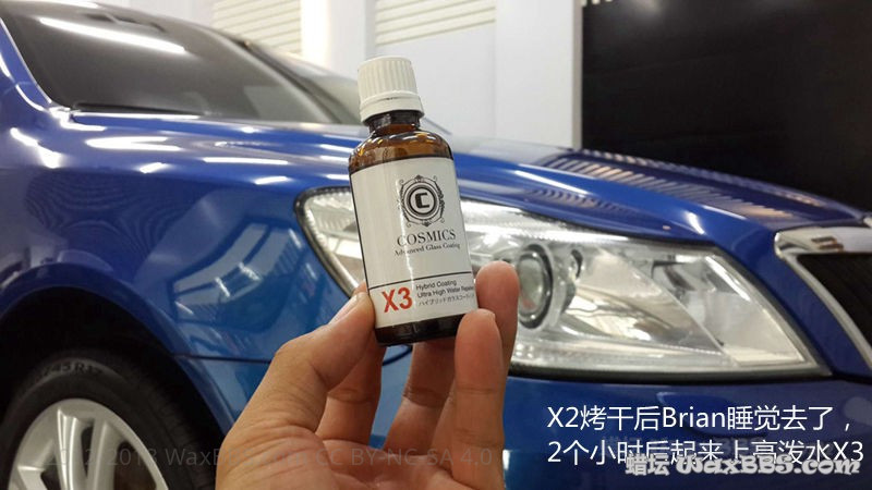

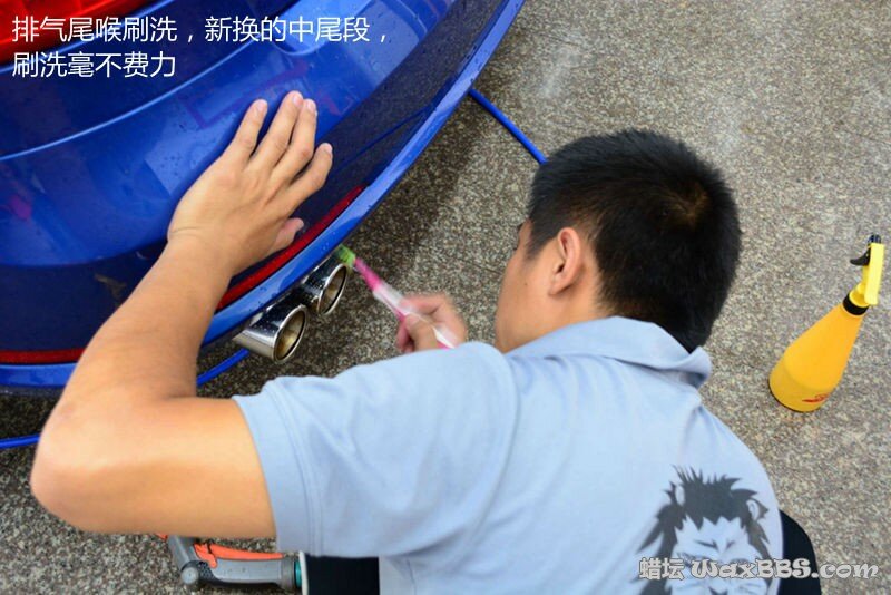

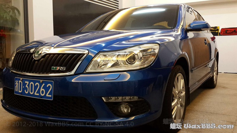

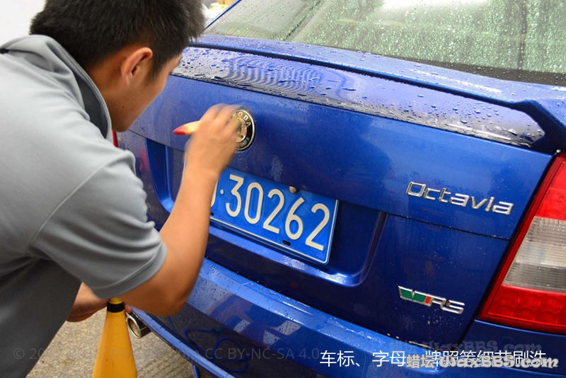

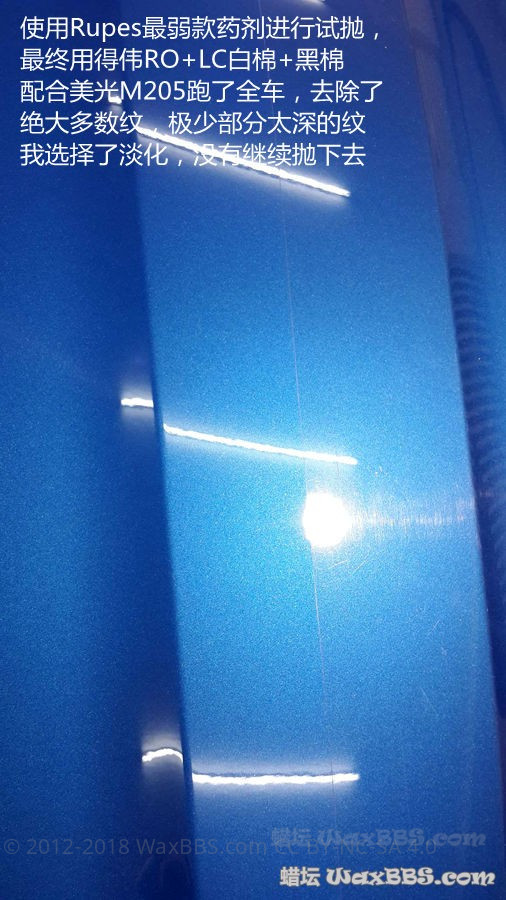

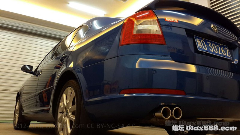

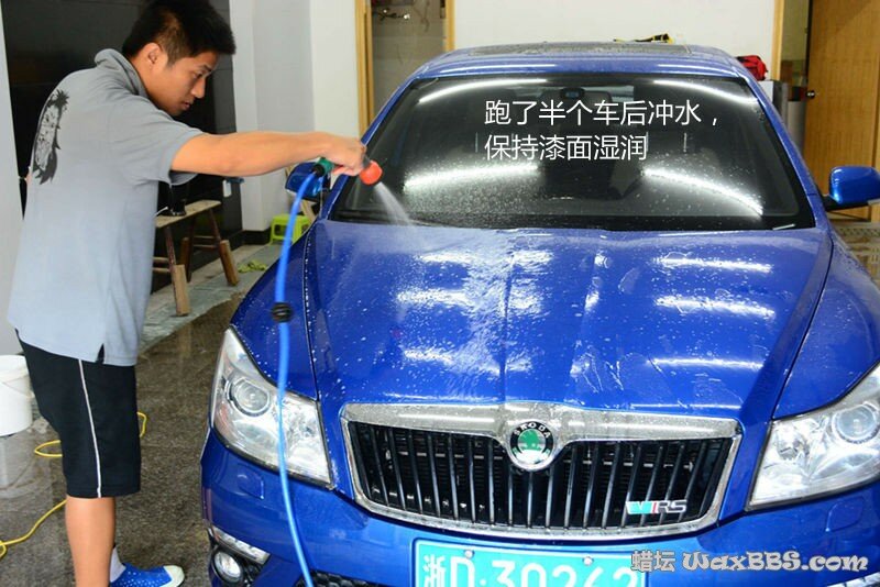

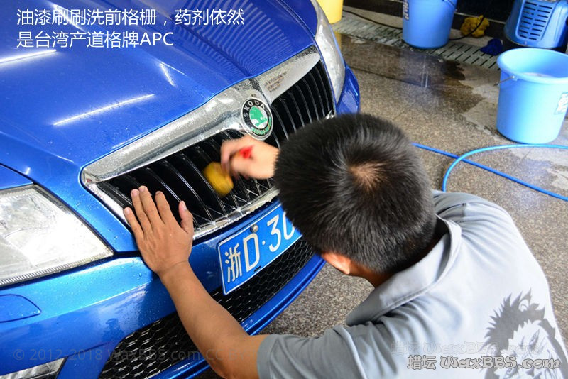

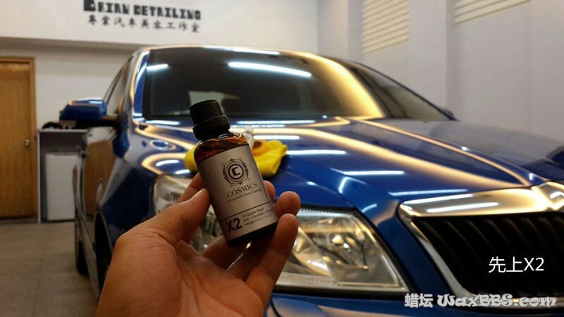

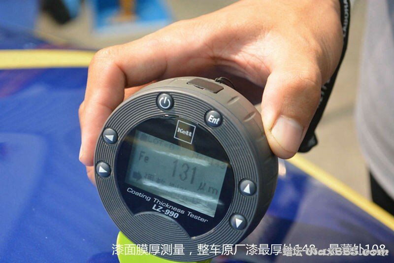

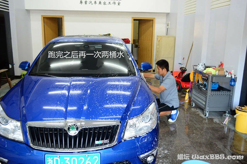

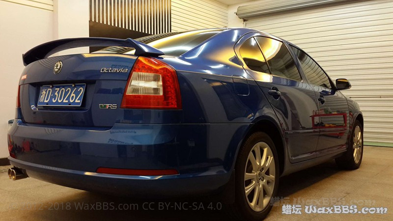

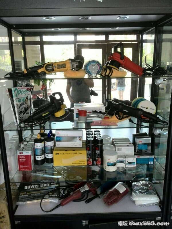

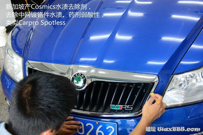

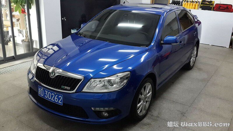

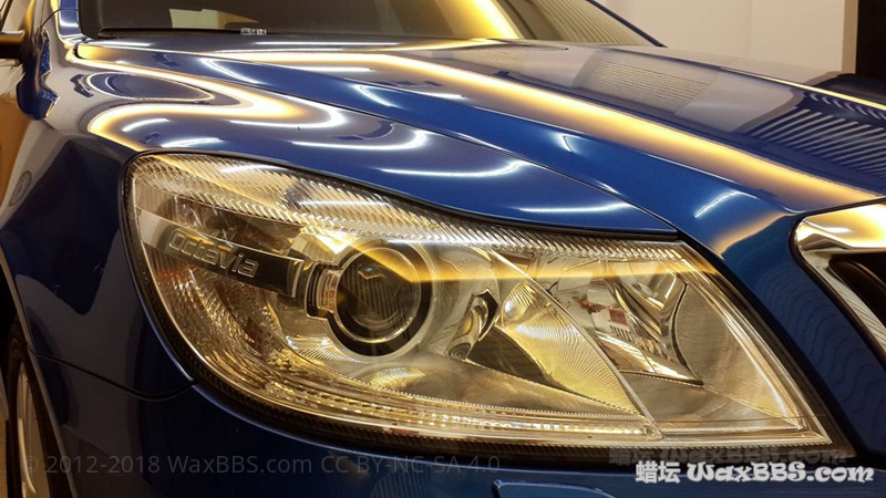

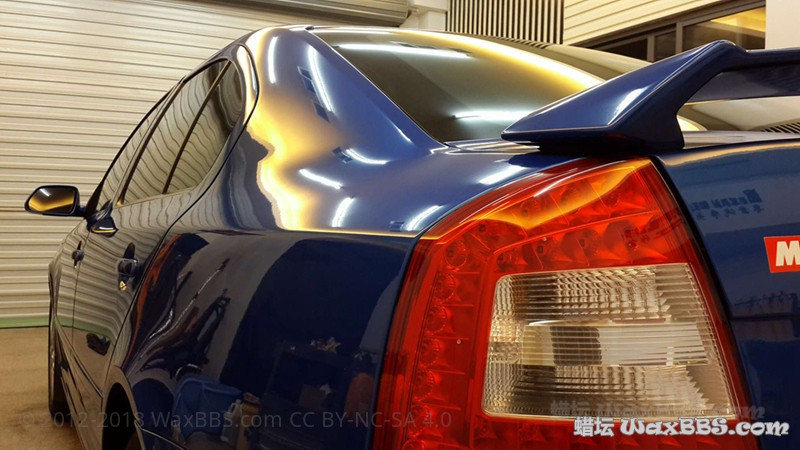

[font=微软雅黑] 下面来说说本次舟山之行。除去晚饭时间和Brian睡觉时间,总施工用时(洗车——镀膜烤干)大约为20小时。我个人不倾向于抛至完全的镜面,因为完全的镜面意味着可能会抛掉较多的清漆层,加之本身车子原厂漆面的护理情况不差,所以我并没有打算移除太深的纹,只是要求店家去除大多数纹,深的选择淡化处理。店家有6台机器,得伟(Dewalt)、Flex、Rupes、美光、车库等,各种清洗、抛光、保护产品也很多,下面会有图展示。本次施工再进行试抛后选择的是得伟RO+LC白棉+LC黑棉,配合美光M205跑全车,没有使用DA。镀膜选择的是新加坡产的Cosmics的X2两层,高泼水X3两层,然后烤干。这支产品我可能是蜡坛第一个使用的,所以我会留出后备箱盖上部钣金作为测试部位来测试抗刮和长效,这个部位准备不做任何后续护理。[/font]

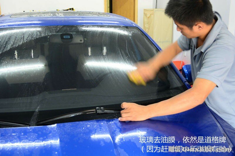

[font=微软雅黑] 18玻璃去油膜.JPG [/font]

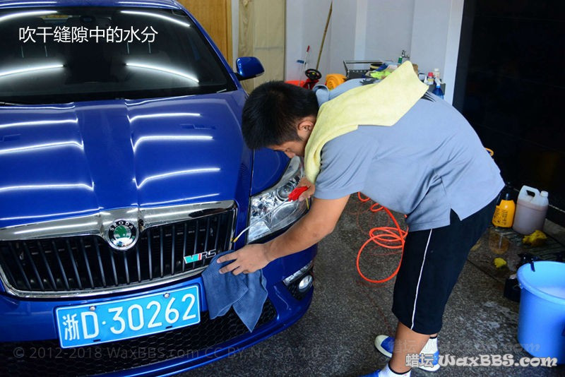

[font=微软雅黑] 22缝隙吹干.JPG [/font]

[font=微软雅黑]最后发几张店家的装备图:[/font]
