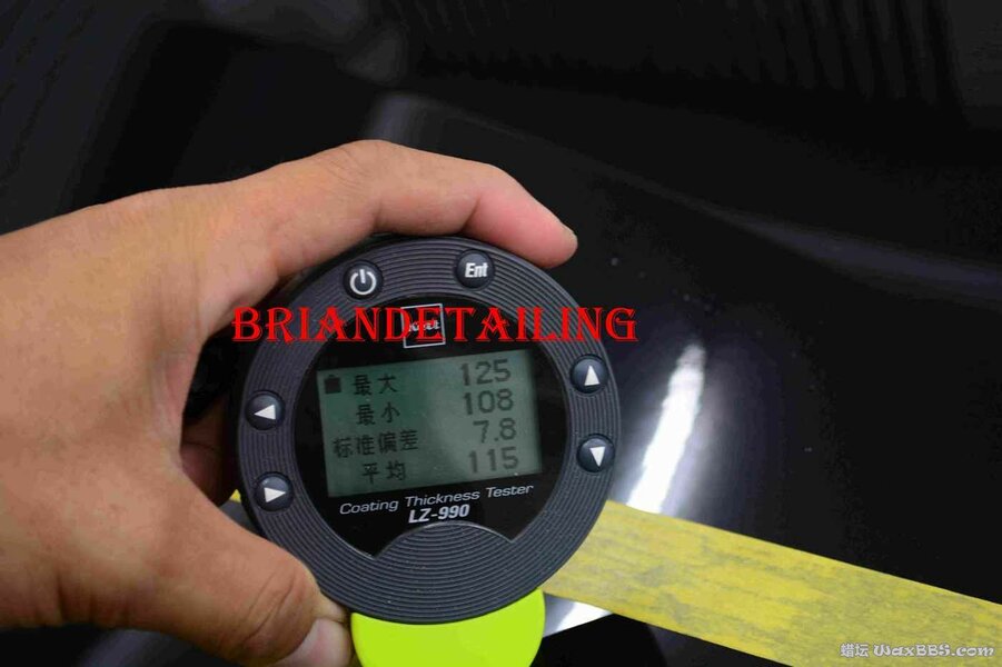

先使用膜厚机测量漆面的厚度,(重新烤漆的車子只能測量出個數值)

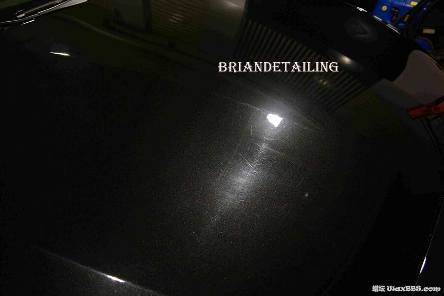

2.jpg 這是張還未拋光前的車体紋路(不當洗車所造成的㡾跡)

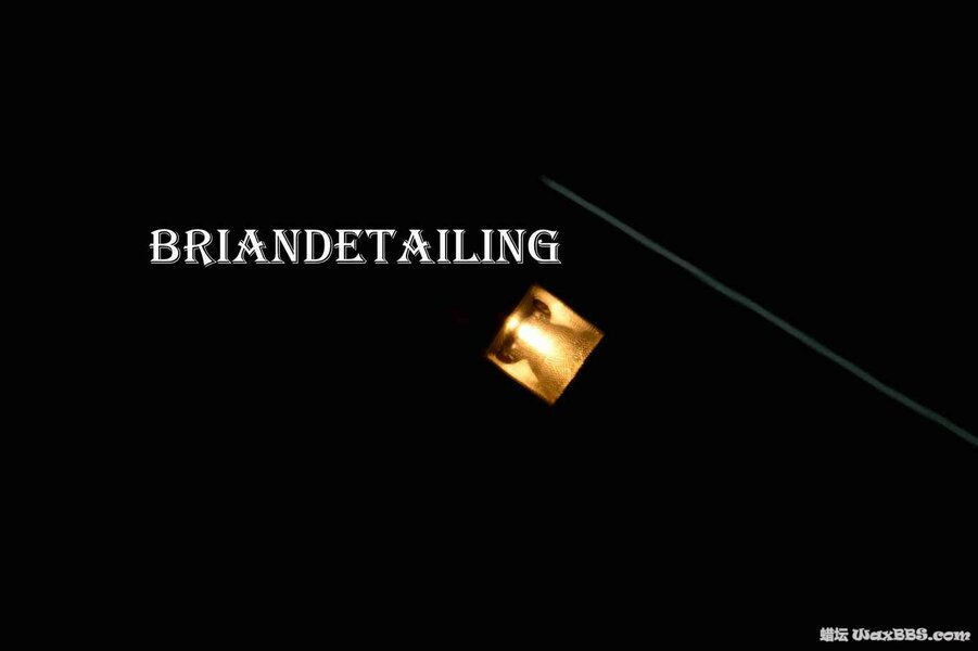

這張是經由美光的M82搭配g220v2震拋機二次拋光後呈現的漆面

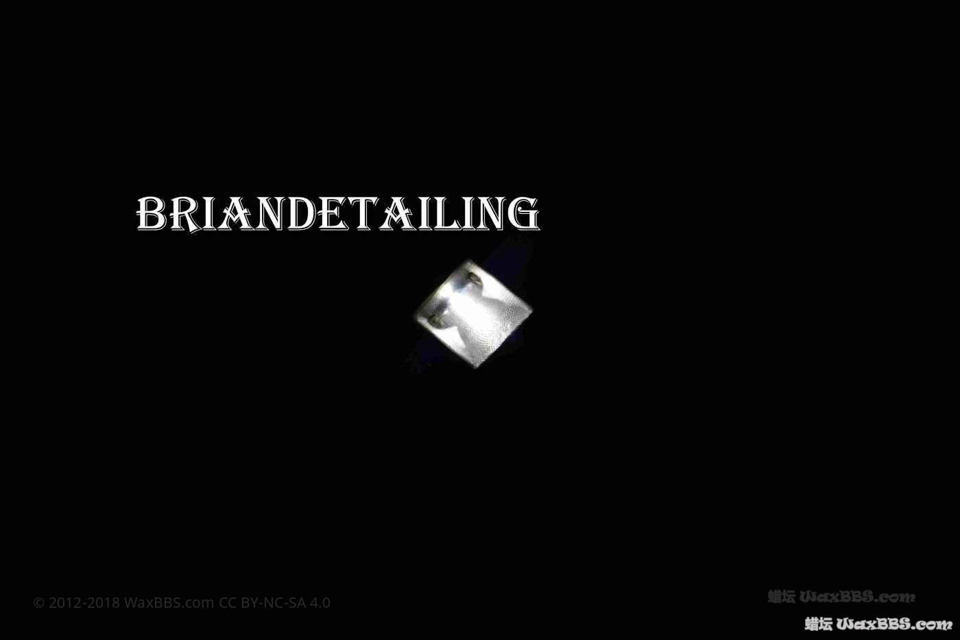

這張是經由menzerna-sl1500搭配g220v2震拋機二次拋光後呈現的漆面(好像比較沒那麼透徹)

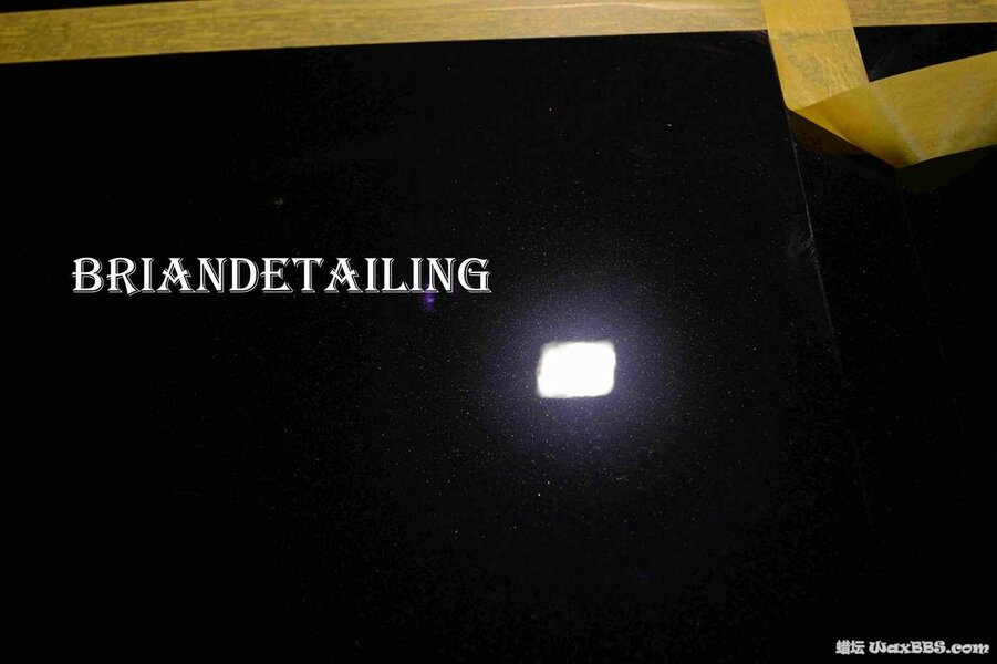

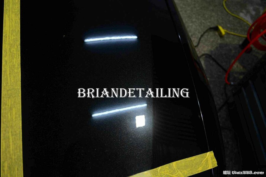

這是最令我滿意的成果照,清楚的反射灯源的倒影

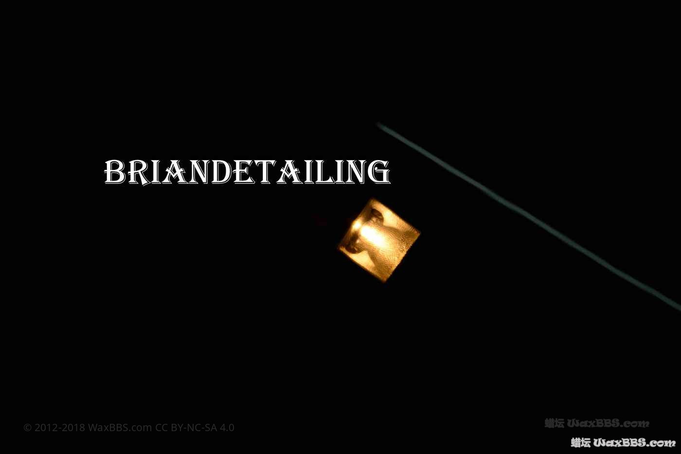

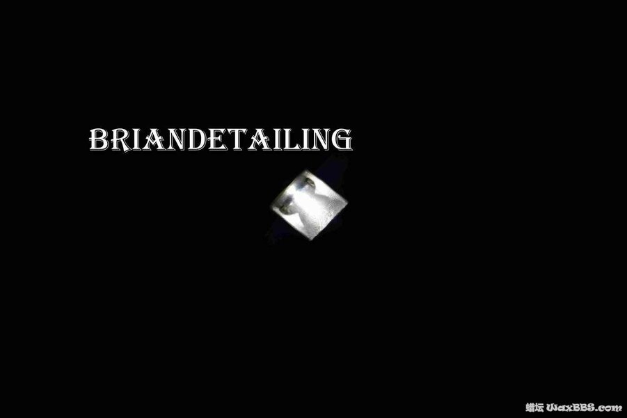

換個灯色再來一次

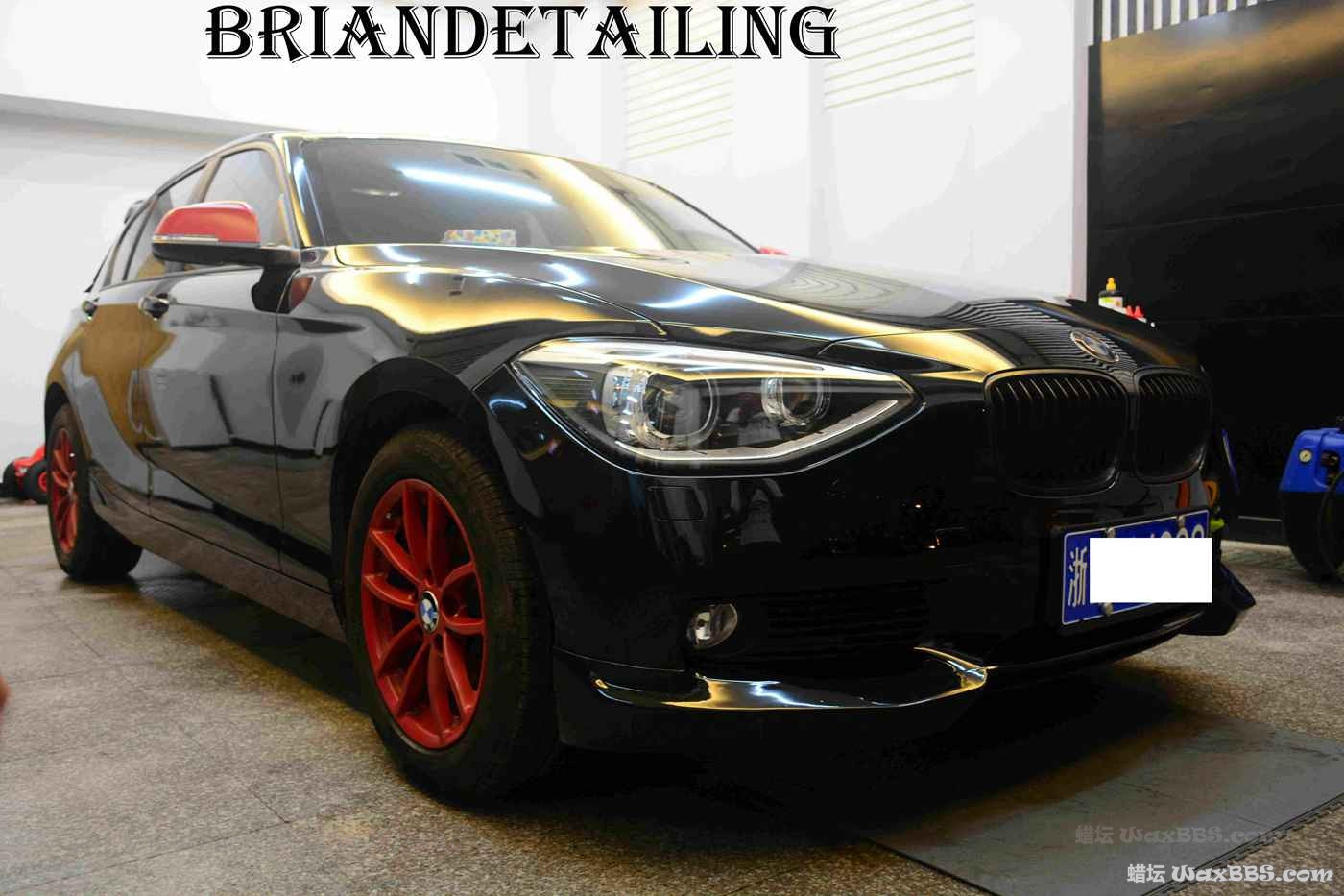

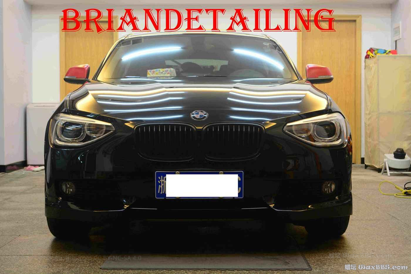

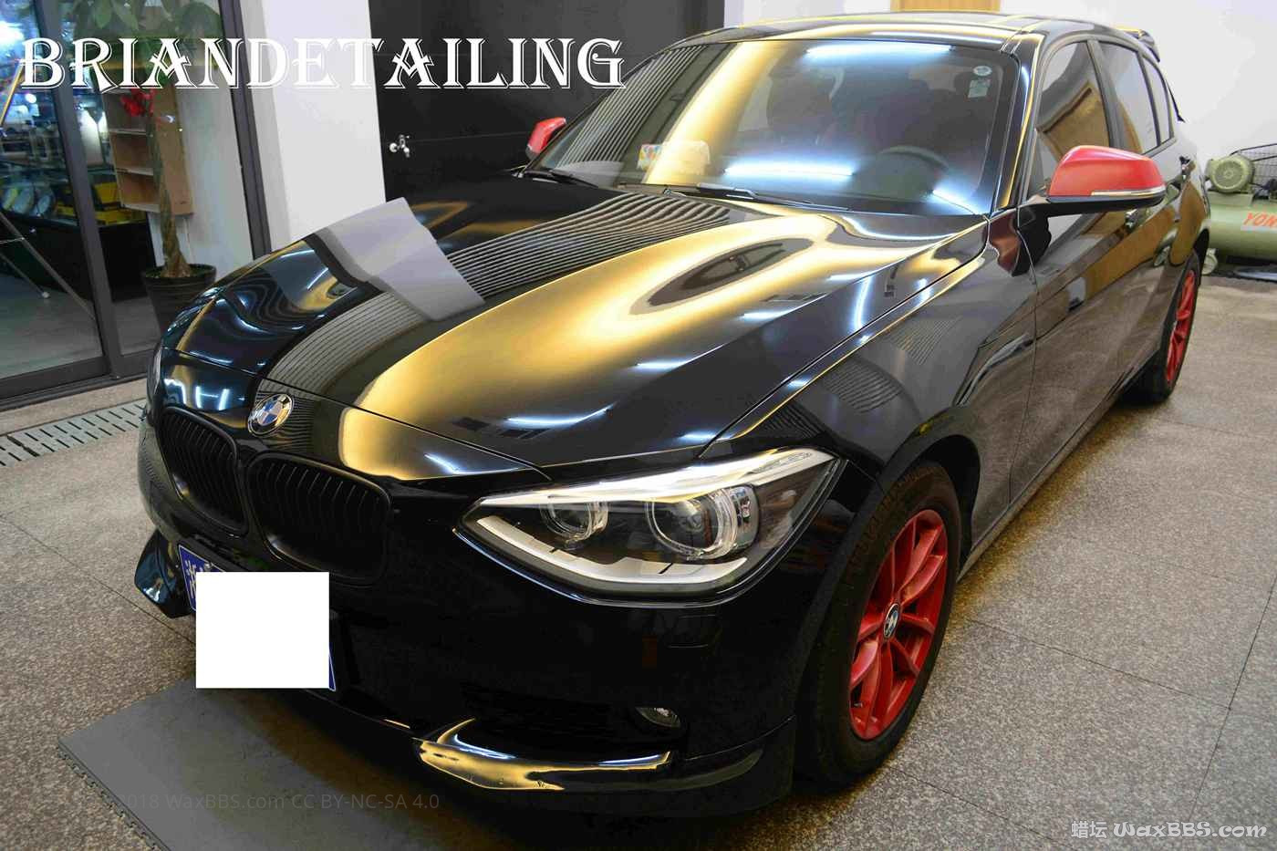

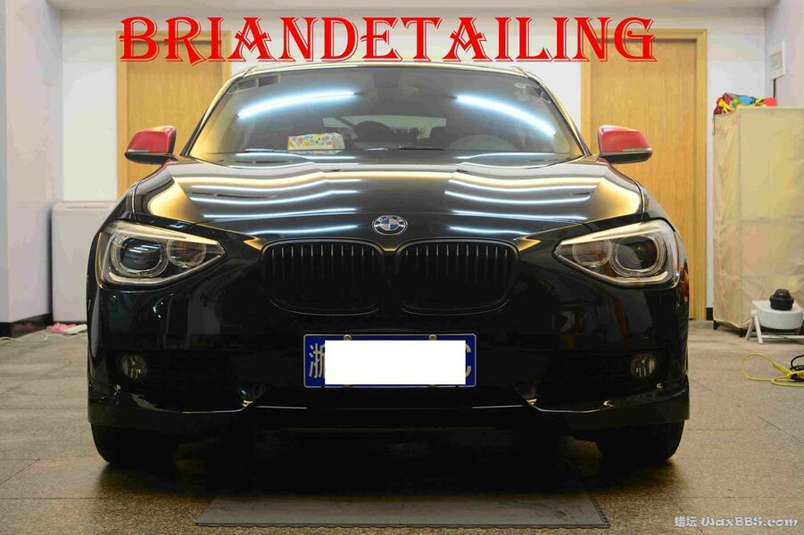

以下是全車照

gh0519
2012-07-05
这划痕拿DA撸,需要很大的耐心~
全车这么撸对机器和盘也是个考验~
