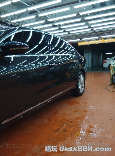

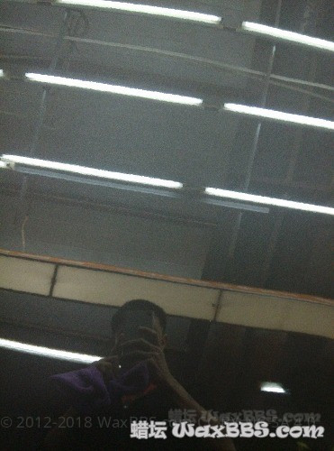

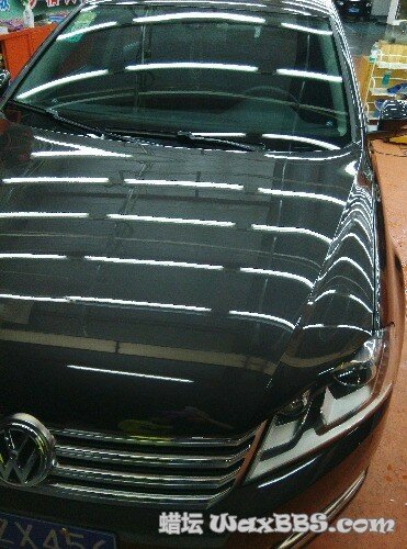

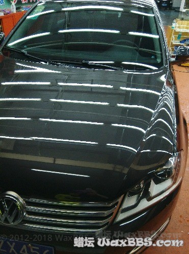

[font=新宋体]36楼更新堆叠915的泼水效果[/font]
两年的B7L,之前走了很多弯路,在一家手艺不行的店镀过sonax的膜,买了龟牌的冰蜡,迷信sonax买了他家很多产品,最脑残的是买了洗车海绵……直到发现的蜡坛,才知道如何正确的去保护自己的爱车,感谢蜡坛。
本次用到的工具:美光洗车手套(正洗),不知名珊瑚手套(洗轮毂),山寨PA壶,细节毛刷(山寨货),3M超细纤维毛巾,卡饰社超细纤维毛巾,3M蜡棉,ammex丁腈手套,3M口罩N95。
本次所用产品:龟牌樱桃爽(预洗),美光金装洗车夜(正洗),D101apc,D140轮毂,D155润滑,carpro二合一清洁剂,eraser脱脂,穷小子ex-p封体。
总结:1.pa虽好,但洗车液消耗太大。刚到手时用的sonax的洗车液做实验,三分之一瓶只用了一次。幸好翻出来家里剩下的樱桃爽,这次预洗钱包无压力。
2.洗车小工看我往轮毂上喷D140提醒我这东西不能总用,有腐蚀性。求教大神,一般喷后多久冲掉比较安全。
3.D155原液真的很好,味道不错,粘土很滑,但是小贵。
4.carpro二合一,这个产品让我头疼又肉疼,虽然带着N95口罩,但是还是被熏的头疼了一晚上。同时喷一个车将近用了四分之一瓶,肉疼的很,不过反应确实快!
5.eraser擦过的车子真的好干净,漆面是一种透彻的赶脚,就是也有点伤钱包。
6.穷小子ex-p封体,这个绝对超值!做完的漆面光泽度,滑度绝对一流,连洗车小工都忍不住夸。封体后放在车库4个小时,无奈外面下雨了,又需要用车,只能开出来,泼水效果很明显!回到自己车库用清水把车清洁了一下,然后就出差了。后天回家准备清洁后上915,期待能有更好表现!
这里有个问题,上蜡前清洗还用不用卡普二合一和eraser呢?我准备不用二合一和eraser,洗完直接D155收水,然后上915,还望大神指正!
最后上几张照片,因为全程自己操作,洗车店小工打下手,所以施工细节没照片,还请见谅。手机发帖,好累哦,大家多捧场!
