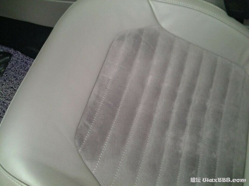

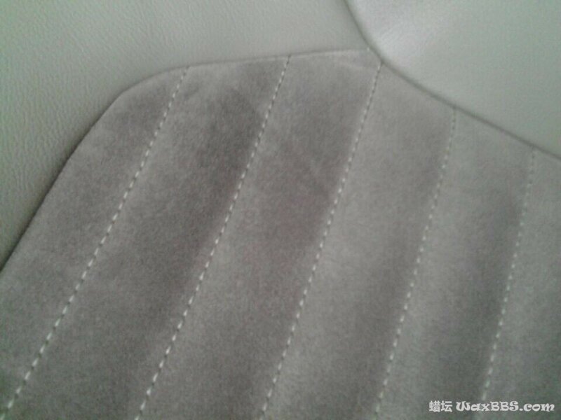

请有经验的朋友介绍一下怎样清理翻毛皮座椅最专业!用哪种清洁材料最好!
liupei77 砂石过滤网 2012-04-19 47 22 85 38 陕西省西安市 我的身份 汽美店家 2014-11-28 #2 alcantara皮不是真皮 有专用清洁剂 可用织物清洗剂代替 用翻毛皮用的消光剂维护 暂时没见有专用保养剂 翻毛皮真皮比较简单 专用清洗剂 消光剂 保养剂 抗UV剂上就是
