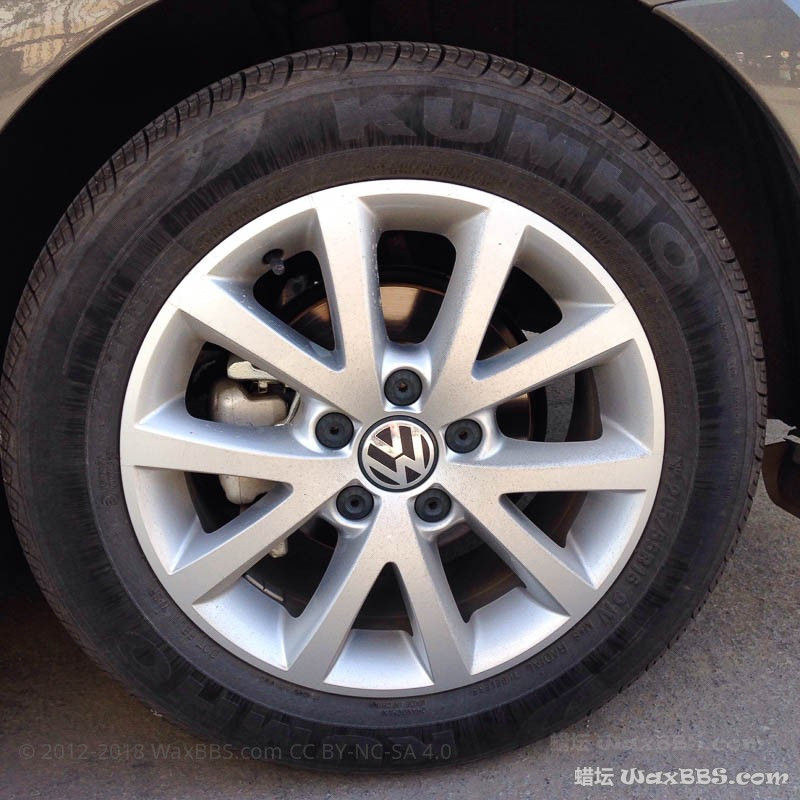

这是6天以后的效果:
上凝胶之前轮胎先用金装洗车液刷了一遍,D108 1:8刷了三遍。
硬毛刷,洗到最后的效果就是用浅色毛巾去擦还是有灰下来,但是已经不明显了。
效果就只有3天吧,第四天开始就不行了。中间没有下雨,都是比较好的铺装路面,每天大概20km。
今天洗车时候金装+过水,没用刷子,效果恢复了一些。不像没用的时候轮胎干了尘土的黄色也出来了。
查了下国外论坛也对这款凝胶的评价不是太高,都说持久度几乎为0。下回准备用Poorboy的试试。
最后问各位轮胎清洁还有什么好方法不?用D108刷了3遍还是有黑黄色液体,手都快断了还是不干净。
