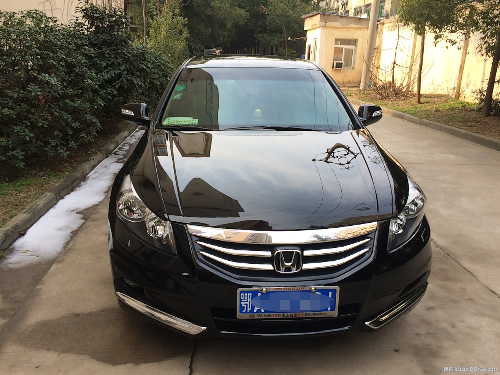

撸车后拍的几张照片
上dgps3.0后拍的

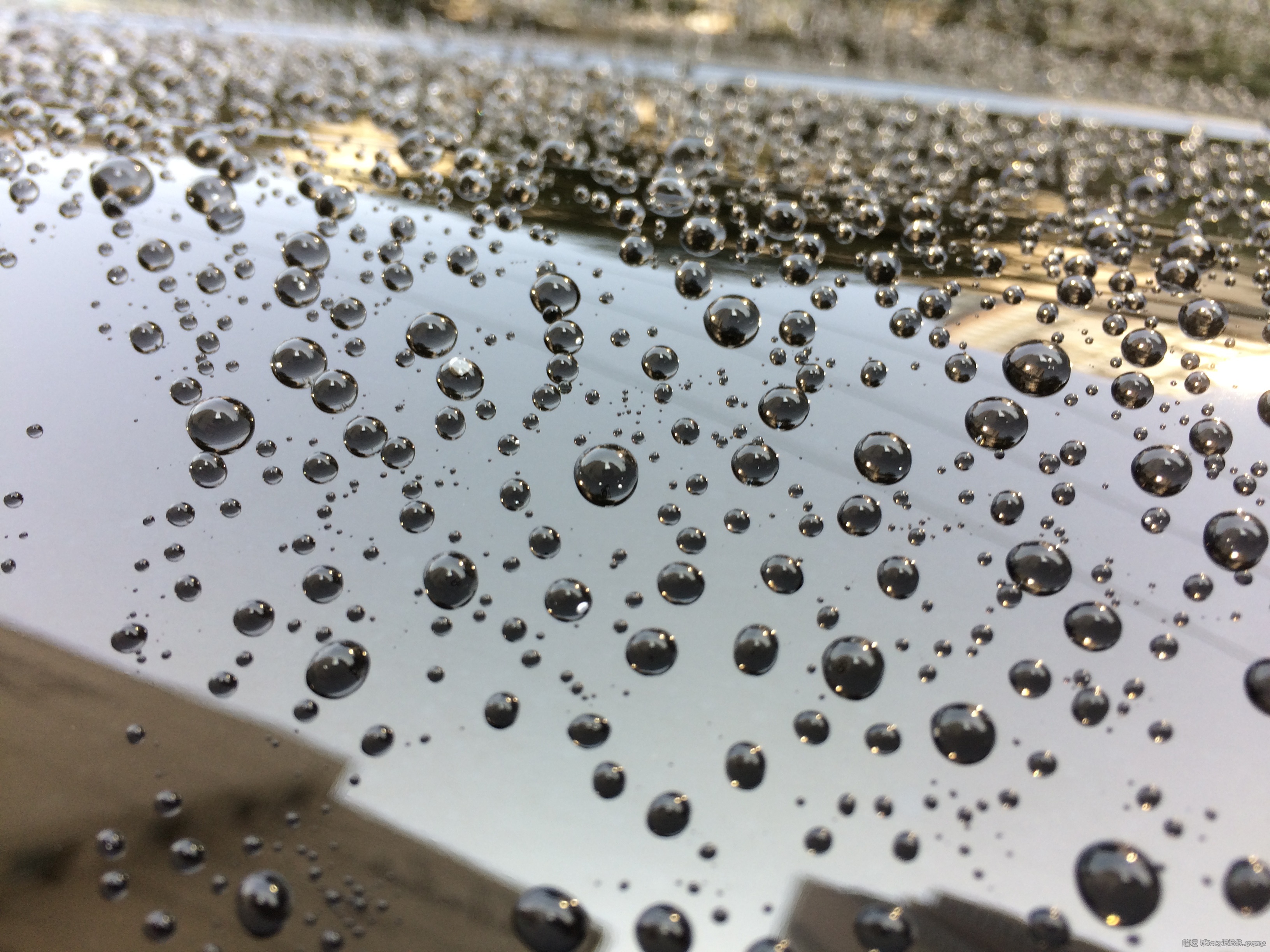

第二天打蜡前冲洗车身,水珠感觉不错。

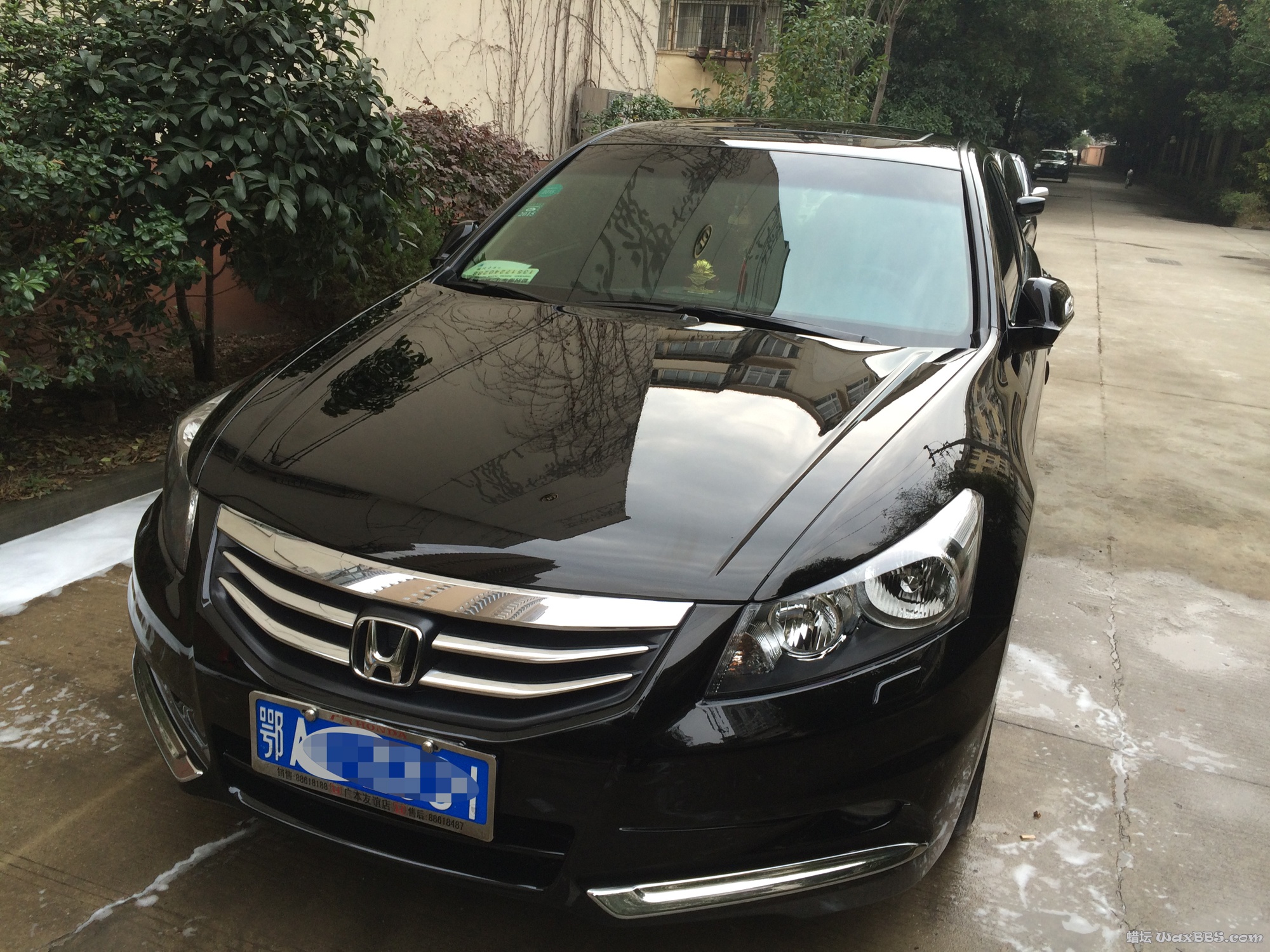

上af desire蜡后拍的。
