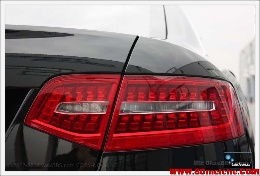

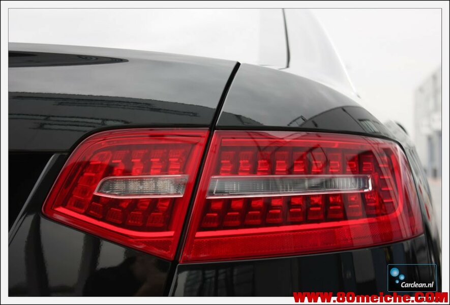

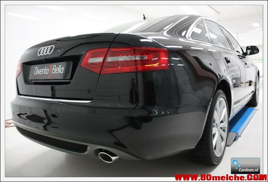

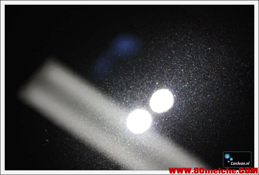

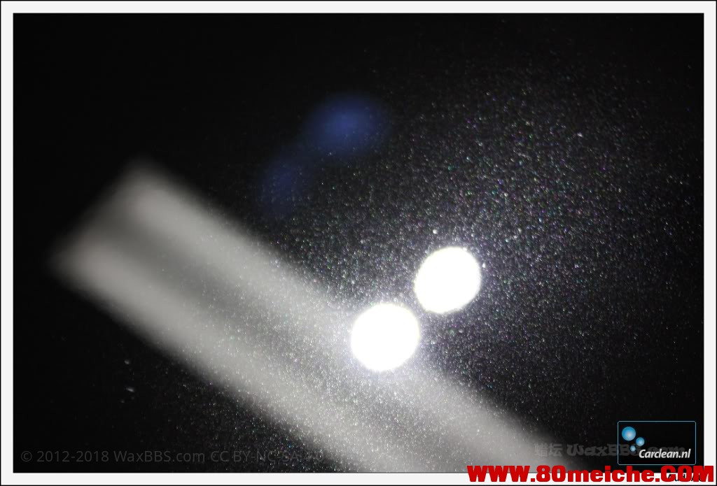

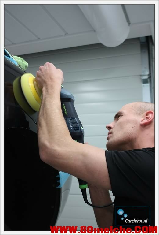

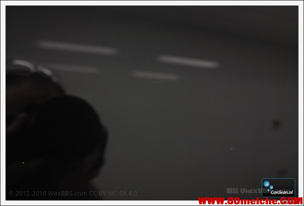

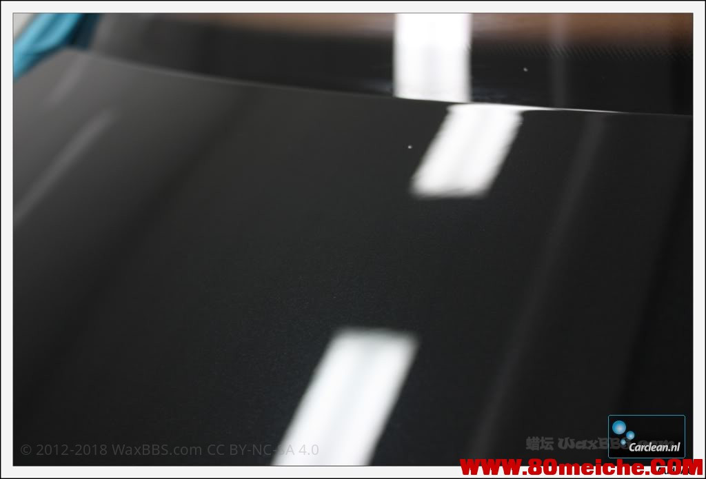

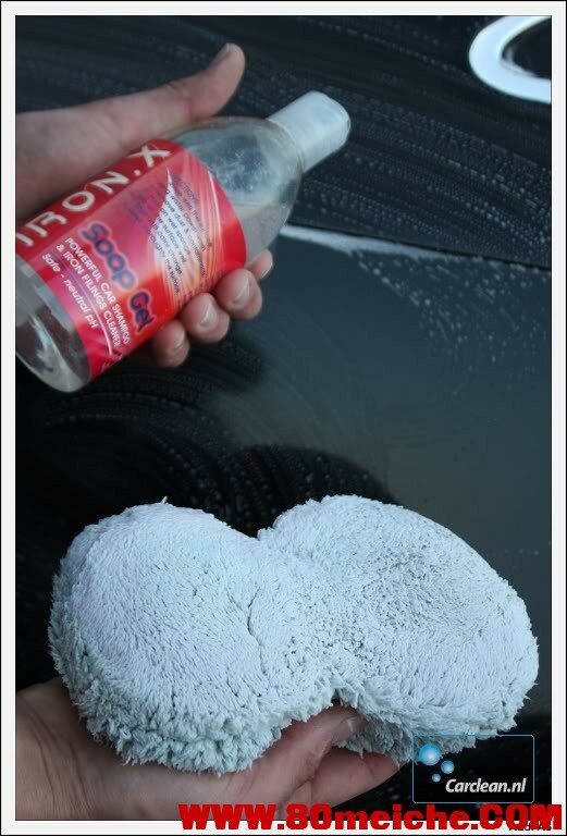

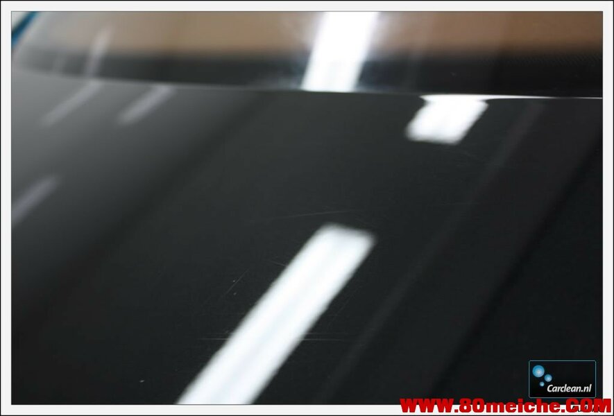

这台奥迪A6是我们上周的作业。整体车况并不算差,除了右侧在近期内重新喷漆,车漆表面有一些轻微的划痕以及太阳纹,螺旋纹等,针对这些状况,我们制定了如下计划:
[/backcolor]
[backcolor=rgb(236, 245, 249)][/backcolor]
轮毂去表面氧化物,附着物,清洗
车漆表面使用穷小子 Poorboy's World Super Slick & Suds 清洗,并用低压水冲净

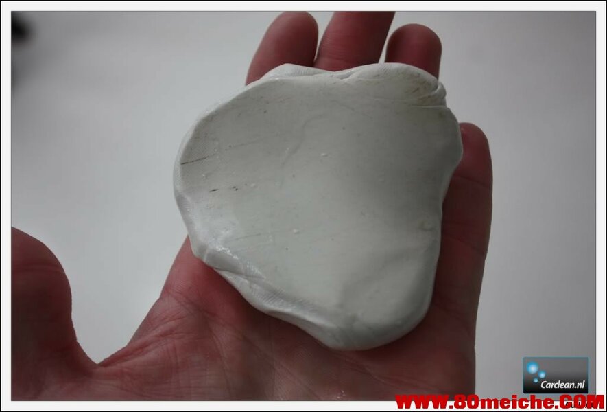

使用 Carpro Iron.X 洗车香波清洗汽车表面,去铁粉

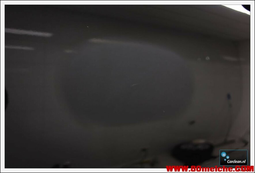

整车使用 Bilthamber Soft Clay & Spray 车身胶泥套装去附着物氧化物漆面硬度较高,选用 Monello Inizio Forza 研磨剂 + 羊毛盘粗抛
选用 Monello Mezzo 研磨剂 + 橘色中抛盘中抛
选用 Monello Final Finishing + 绿色还原盘细抛

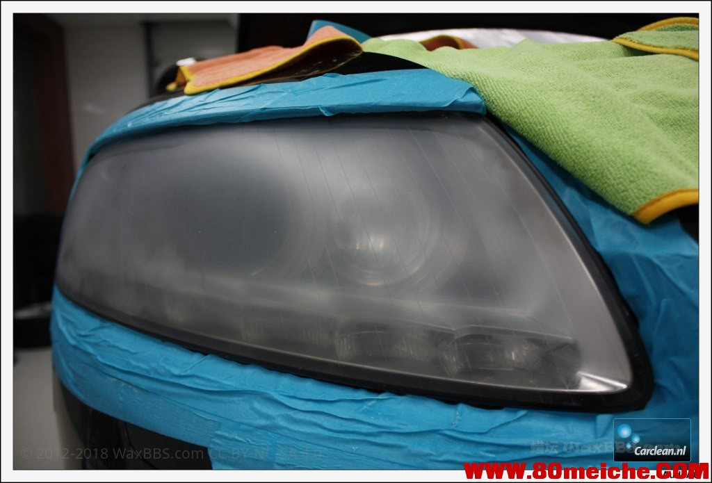

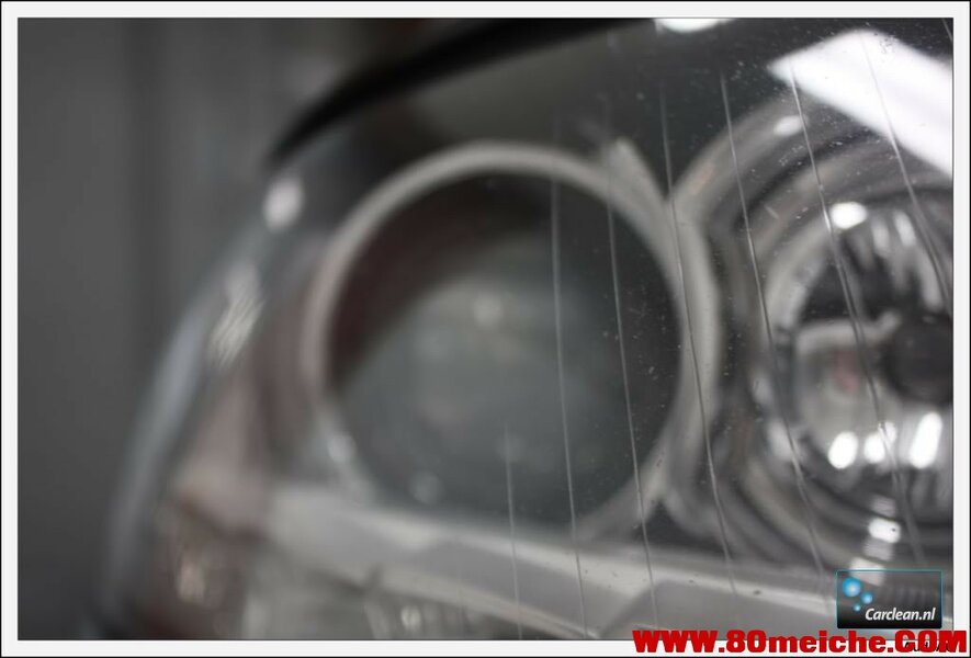

汽车头灯分别使用 400, 1000, 1500 and 3000 1000.2000号的砂纸及抛光剂还原. 驾驶侧的大灯状况较好,另外一只大灯划痕较多。
漆面除油脂,为镀膜做准备漆面上Cquartz镀膜轮毂使用 Iron-X 去铁粉,并用 Valet Pro Citrus tar and glue remover 去除柏油和粘着物
清洁并保养塑料,橡胶以及轮胎

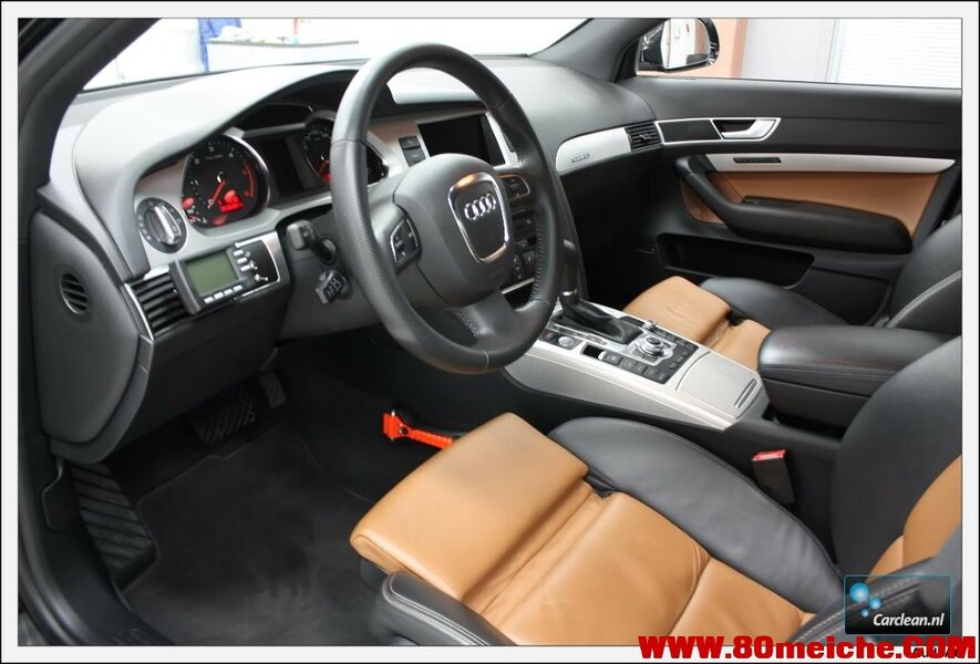

皮革内饰清洁保养处理。漆面走胶泥时并未发现大量附着物,除先后保险杠底部以外。作业时间共计约48小时。
接下来是一些作业时的照片,稍后附上完整的作业流程视频。

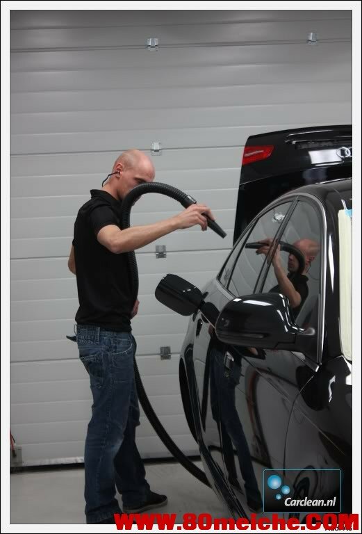

发现视频中的捕纹灯,小弟也是用这款……还有,细节什么的,上个螺丝都用扭力扳手。
不过顺序和我有点点不一样,我是先把内饰门轴内部通通搞好,然后洗引擎,再把轮胎卸掉,洗了轮毂轮拱挡板然后洗完车、柏油铁粉粘土之后再装回去,才开始遮蔽胶条,抛光。不过中国的环境也是没办法,没有那台车的引擎是很干净的。环境太恶劣了……

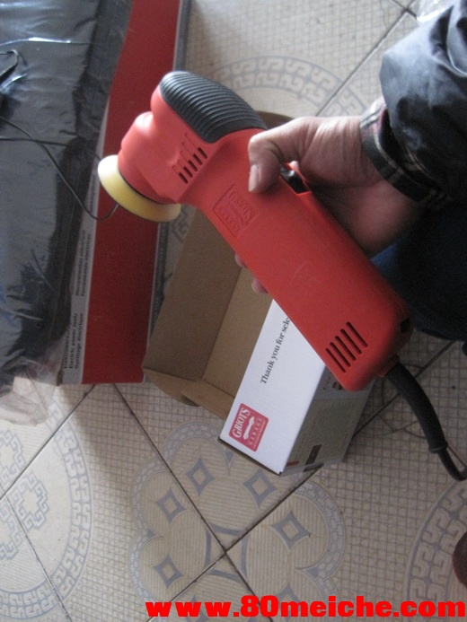

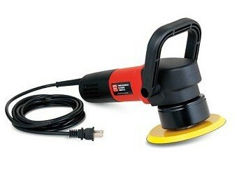

不能这么说, 关于DA机 是05年 我们和美光洽谈的 当时是为美光在国内开发的第一代机器G110,当时他们很看重PC7424的DA ,所以想做一款这样的机器 在国内需要工厂帮他们代工,所以我们就合作了呵呵, 06年的时候我们就自己研发了我们的DAS-6/DAP500, 现在已有第2代,第3代产品, 第2代为DAP900 900W专业级,而美光的G220 也就550W的普通型, 我们的900W 更加强劲动力
第3代 现在在国外已上市,就是GRIOT'S GARAGE 的(我们为GRIOT'S 开发了3代产品,第一代为3“ 的 DA, 第2代就是850W的 ,第3代850W 全新的外观 和一些细节调整 ,但我们是为GRIOT'S 做的,所以在国内不销售3寸的机器和第3代,以为有LOGO 在机身上)
他们基本占据了北美的DA市场
所以说 不能我们发明,我们只是代工 不过现在国内客户对DA认识还不够 ,不熟悉 他们的特性,国内也有其他个别的工厂在做DA ,但品质和我们根本不是一个级别的呵呵,,,
我们明年4-5月会推出大偏心21MM的 DA 仿RUPES的 那款。我想应该是2款
现在大偏心的只有RUPES和牧田有 价格都在700-800USD 每台

3inch 的da我入手了一台
对比波特电缆,有点不够力,但是做一些细节的地方,还是非常的好!(门边、门内的B柱和引擎盖内部)赞一个!
我是明仔 发表于 2012-12-28 21:06
3inch 的da我入手了一台
对比波特电缆,有点不够力,但是做一些细节的地方,还是非常的好!(门边、 ...
是啊
我的拿5寸DA 也不如 波特的力道大
