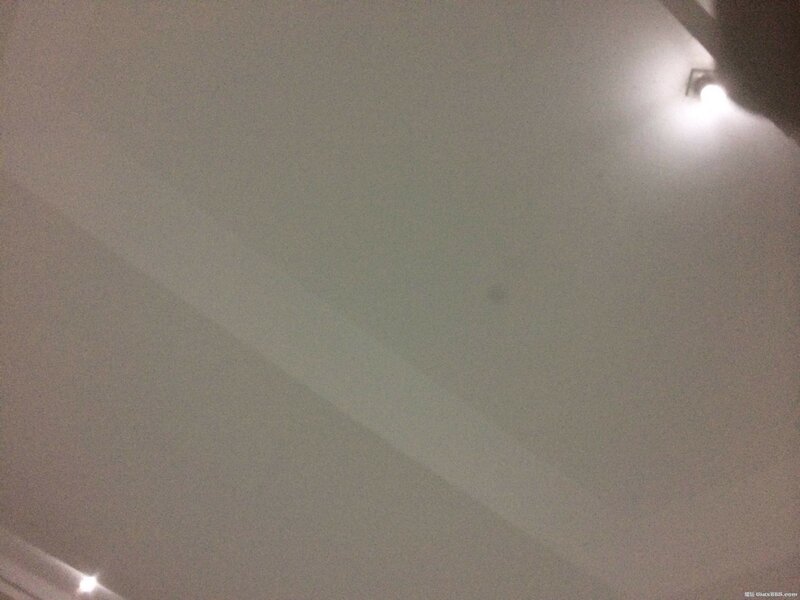

今天终于跨出了diy的第一步了
才发现某宝上卖的第一名的车载洗车器 , 水压实在是有够小的啊
洗的一半就发现我半年的车真是小点点挺多的
音位我跑过1200km的长途 来回
蛮常跑长途的 3,4百这样
我想铁粉不是刹车遗留的东西吗
可是我的小点点都出现在车尾巴比较多
发动机盖有一点

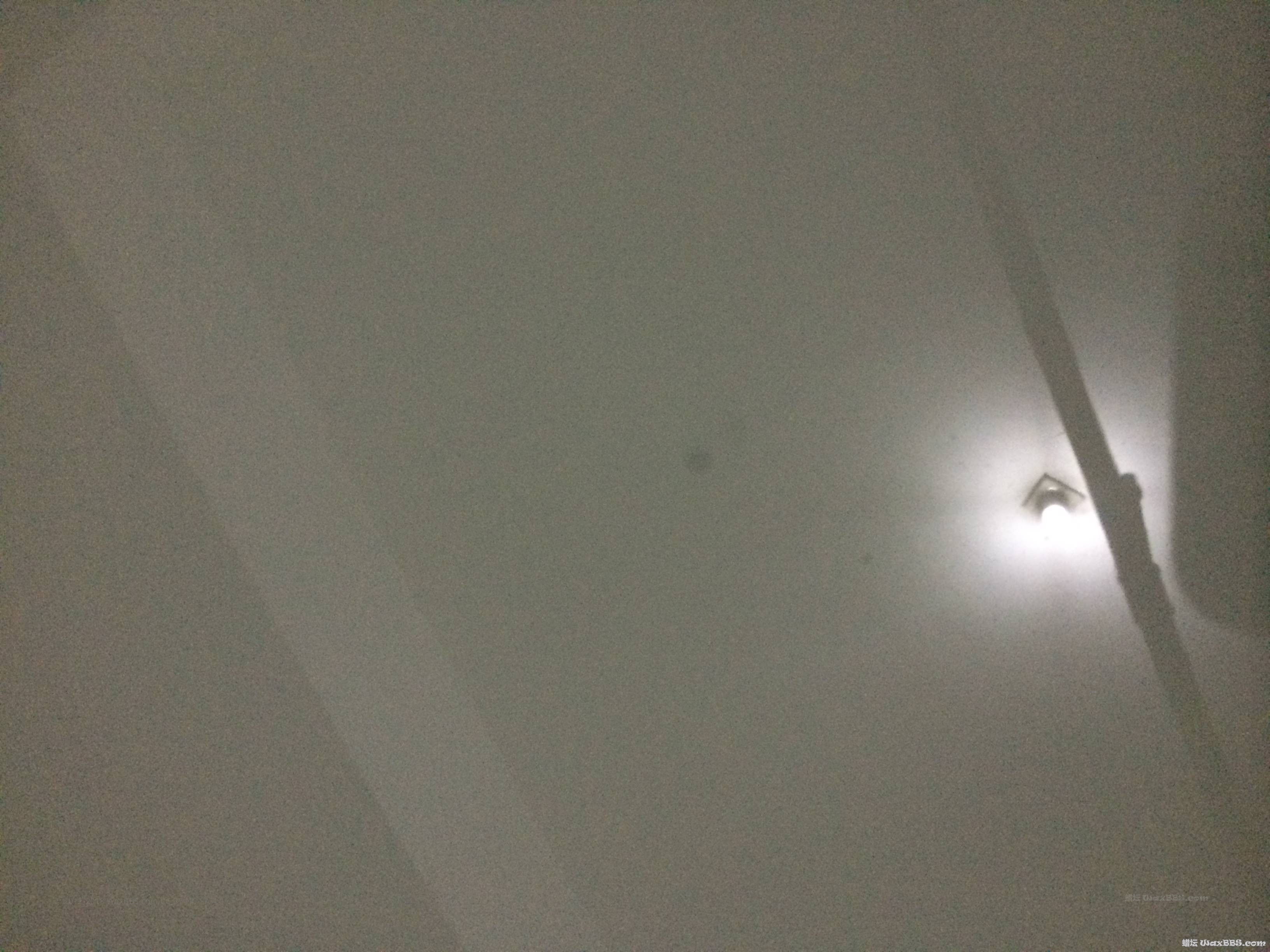

拍的不是很清楚 还请各位大致帮我分析一下
这个是伯油,铁粉,还是掉漆呢...
我是半年的奔驰白车
感谢各位 我会一直败下去的!!!!

{:35:}亲,这个应该不属于柏油与铁粉之类的物质了,应该侵入车漆啦。我觉得走走柏油,再不行就自主抛光吧。推荐手抛(这才是DIY的手断的感觉。为爱付出)
呵,还是那句,新手回答问题,仅供参考。

从你的图片看,和我上次给我撸同事的那辆白色锐志有点近似,不过往往外表看起来有点近视的东西未必里面东西的成份是一样的,当时我给他用粘土弄了很久后只是减弱而已,最后用UC针对单区域的小点点完全搞定了。。供参考

你这照片照得··像素不足之余光线又不足。瞎猜。树脂。{:56:}去污蜡试试
