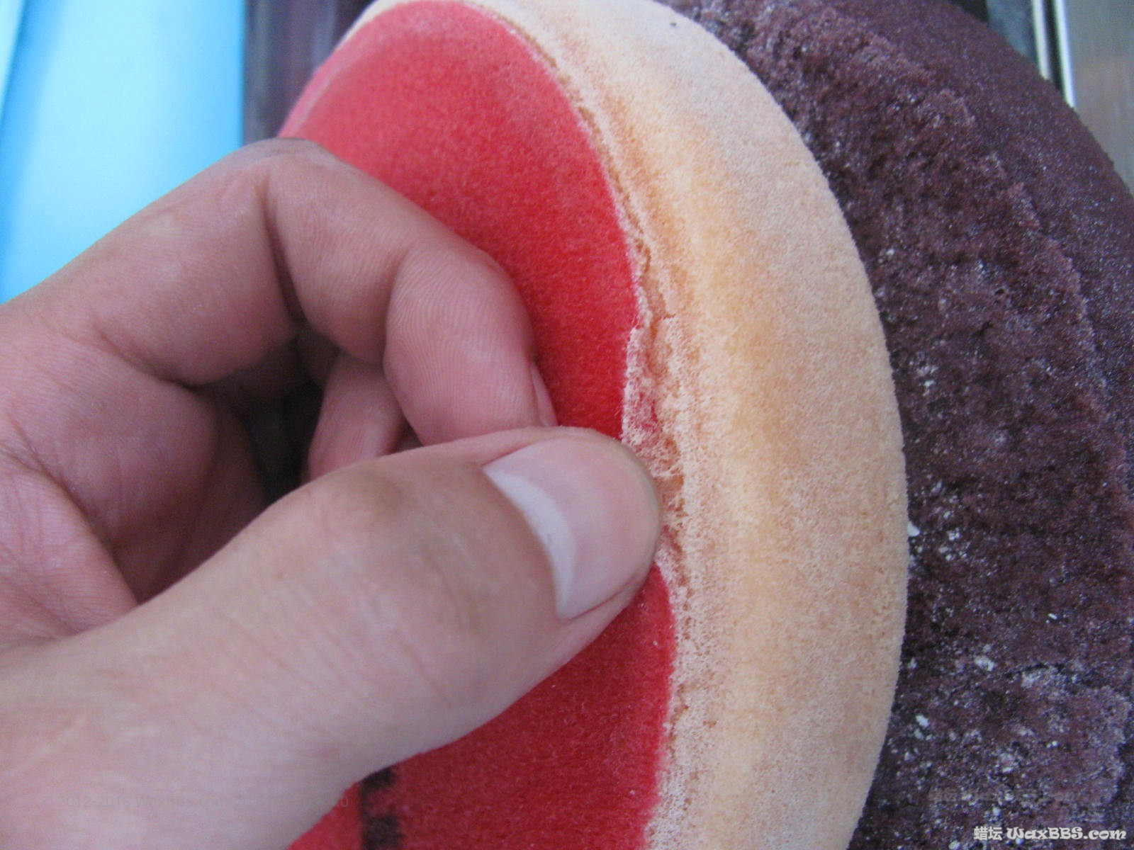

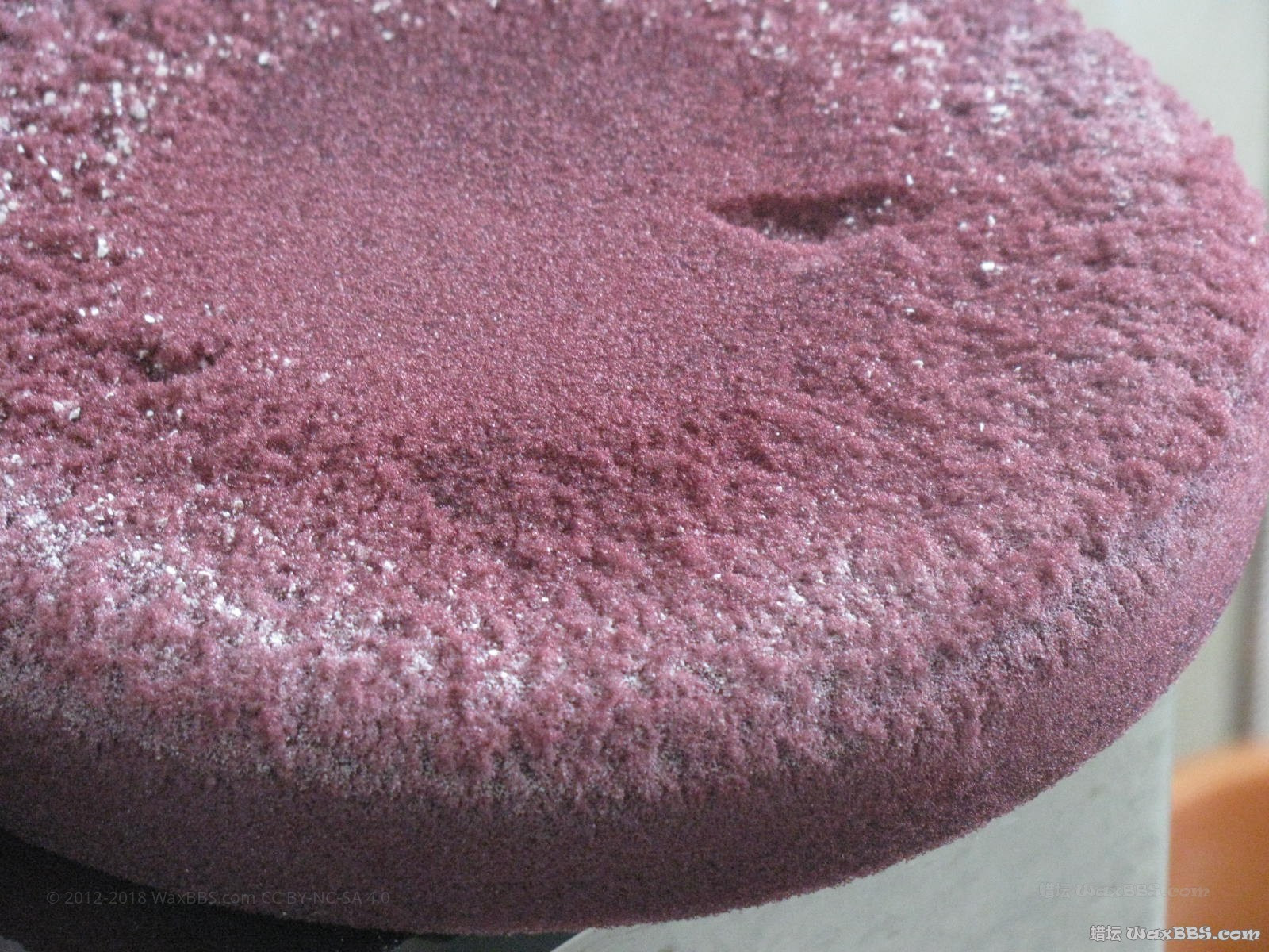

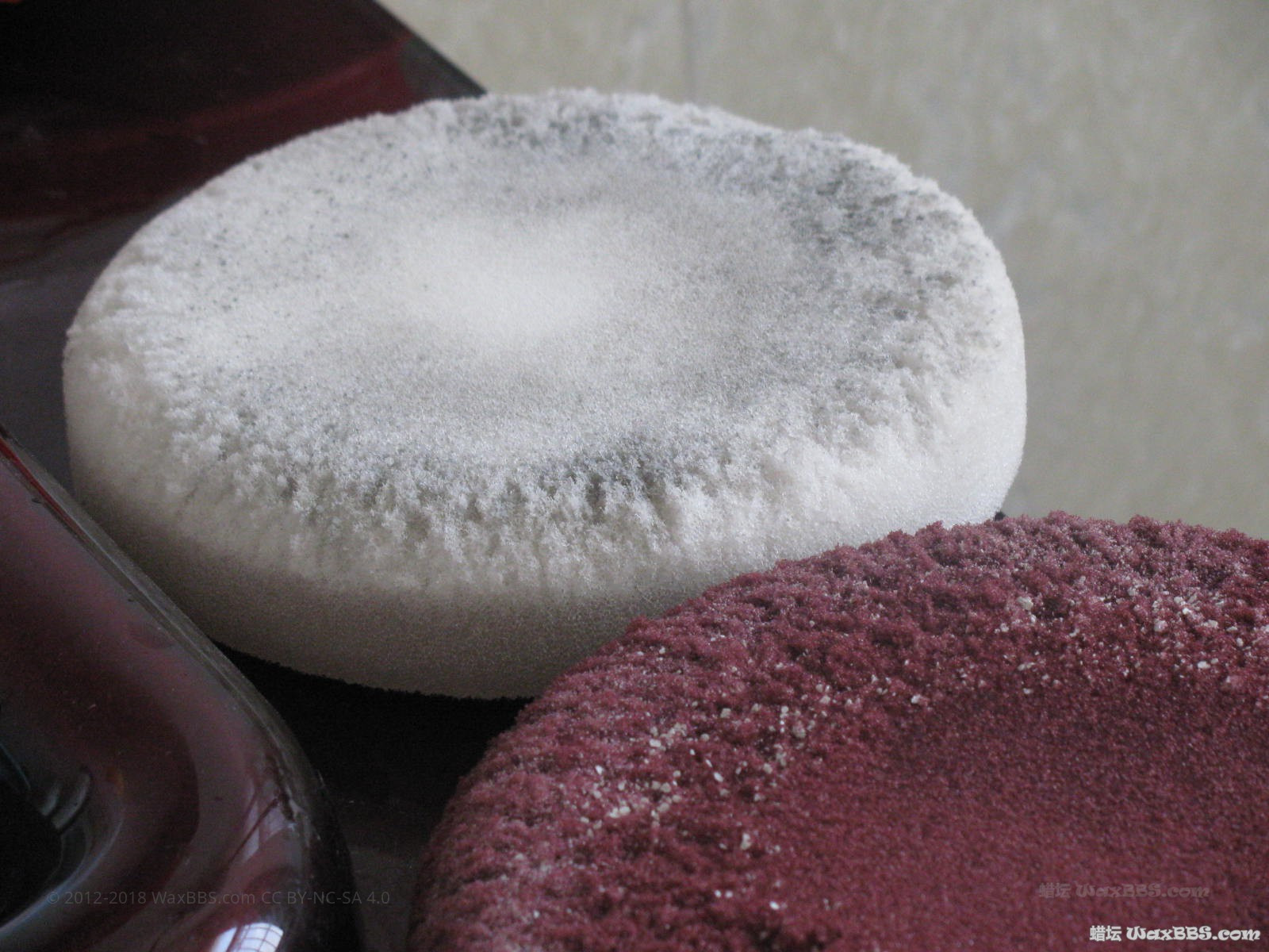

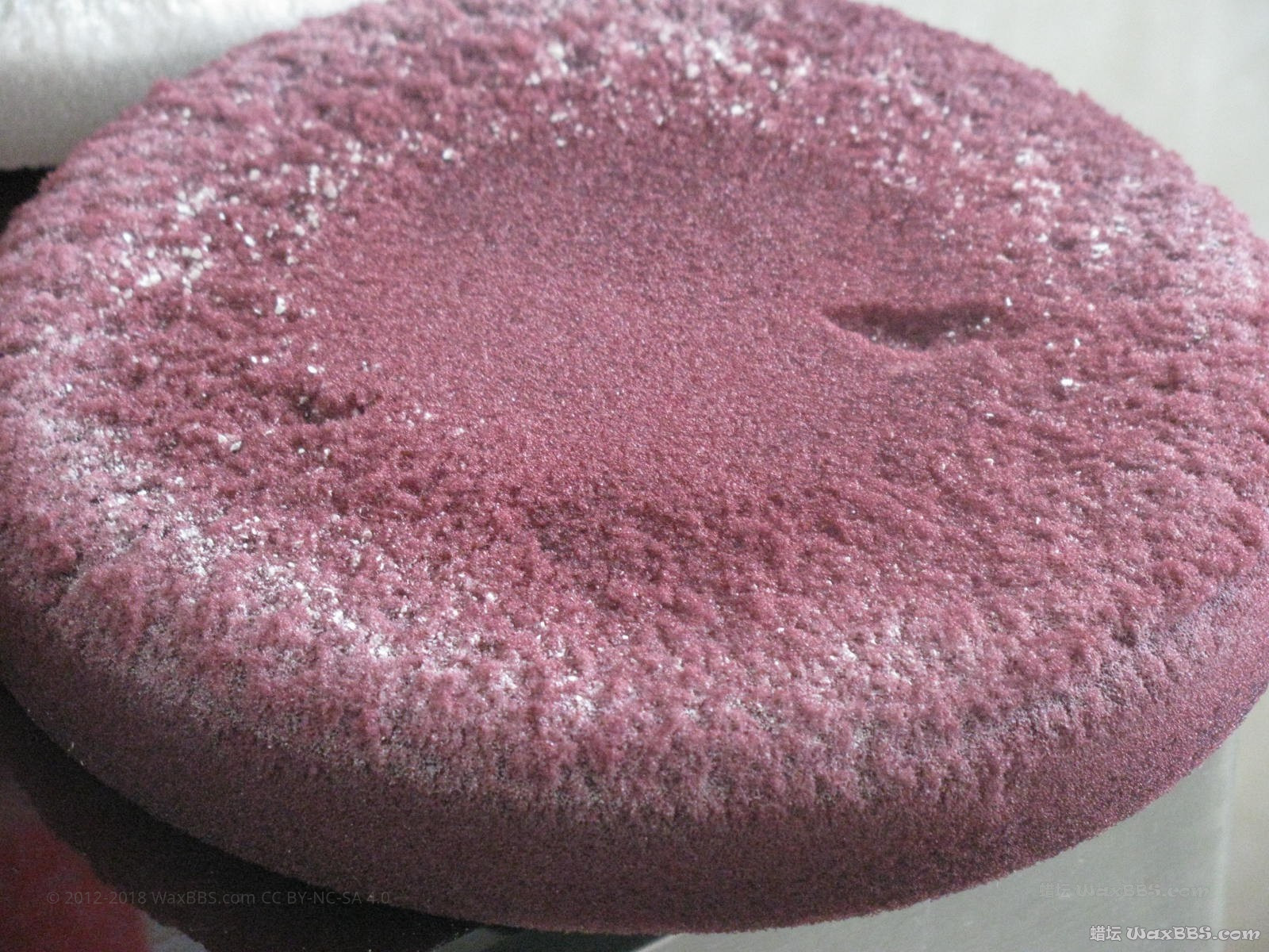

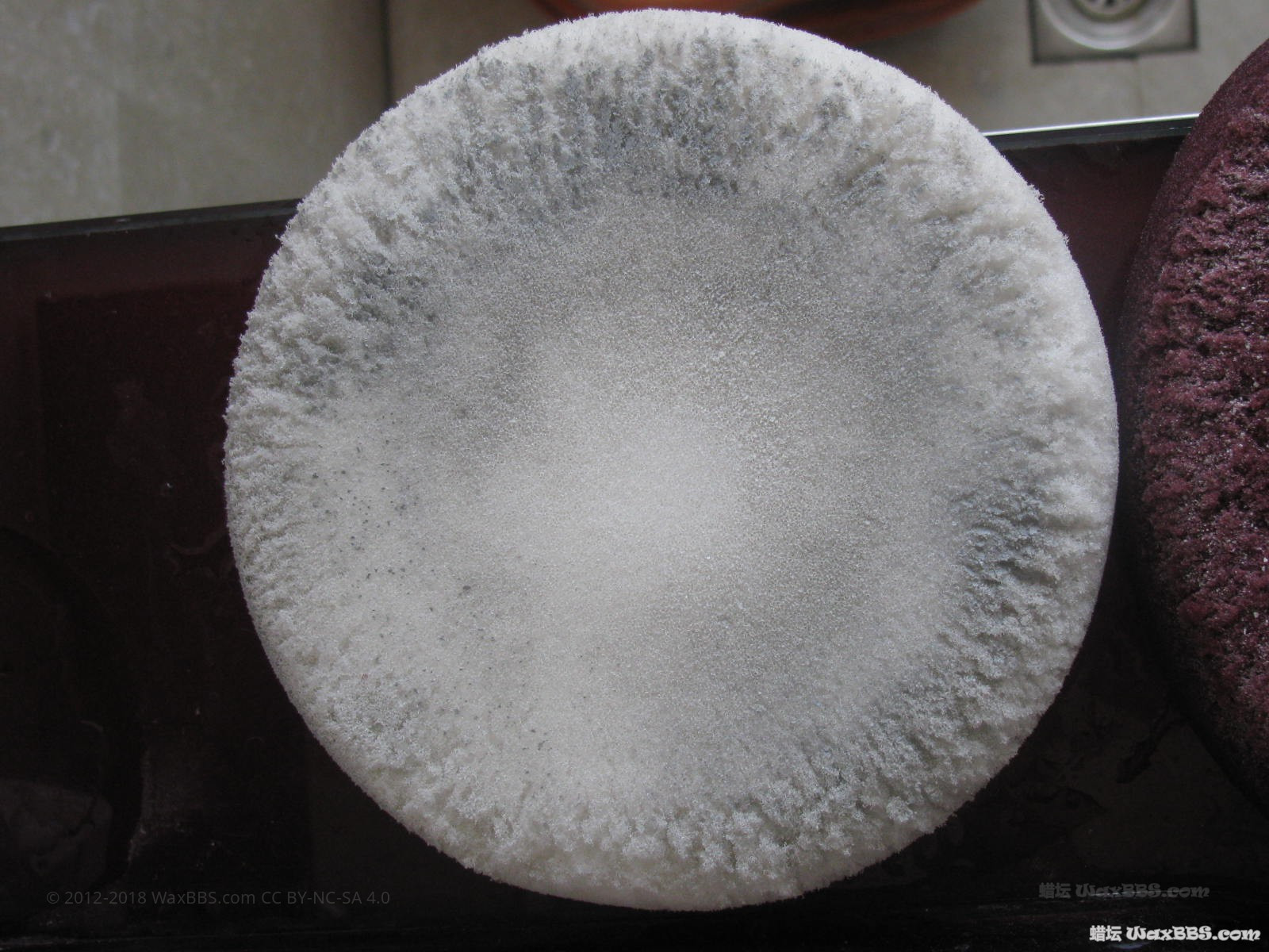

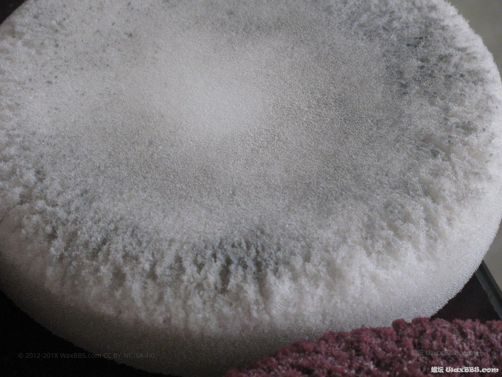

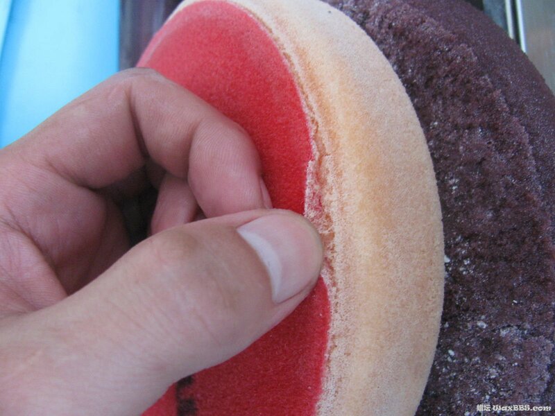

这两天做了一台老现代,11万公里了。
此车多次重新烤漆,传说中的黑色鹦鹉慢干漆,漆面非常硬。
流漆、气泡、还有两只蚊子在精油层。水沙到手酸,做了两天。
最心疼我的抛光盘,用RO机盘边起毛,两张盘都快完了,用DA机把粘面和海棉撕开了。
怎么保证效率的前提下,不伤抛光盘呢?
一会儿上图
估计你经常下重手往下压。而且,盘的清洁方法估计是高压水枪直接冲。告诉你,抛光盘最好不要浸湿。不然背胶会很很容易脱胶。盘的及时清洁会延迟使用寿命。

从来没有用高压水枪直接冲过,可能是我下手太重,抛光盘也没有及时的清理。
使用干的抛光盘作业,那么漆面要怎么润滑呢?

我自己总结的是DA机4档以后最好不要下重手压,不然撕盘。

盘子的清洁,对我来说也是难问题,每次都是用温水,然后用手揉啊揉,挫啊挫的弄···

入一个LC的抛光盘清洗桶,用温水也行,速度很快。适合一天收工了用。
还有LC的抛光盘清洁刷,适合施工盘上杂物太多时使用。

洁盘桶,便宜的五六百吧!!!不过我感觉还是下压力度大、转速高、盘干!美光的7207转速600——1000转漆面不难处理的话,平抛问题不大的,你自己试试看!只是建议

洁盘桶,国产的300元左右,进口的几千不奇怪。
LC这个,可能是国产的,不过商家说是进口的,等到货了看看做工如何。
价格嘛,这里只能说不到3百元。
过两天试试,车多了,盘真心用不起呀。
