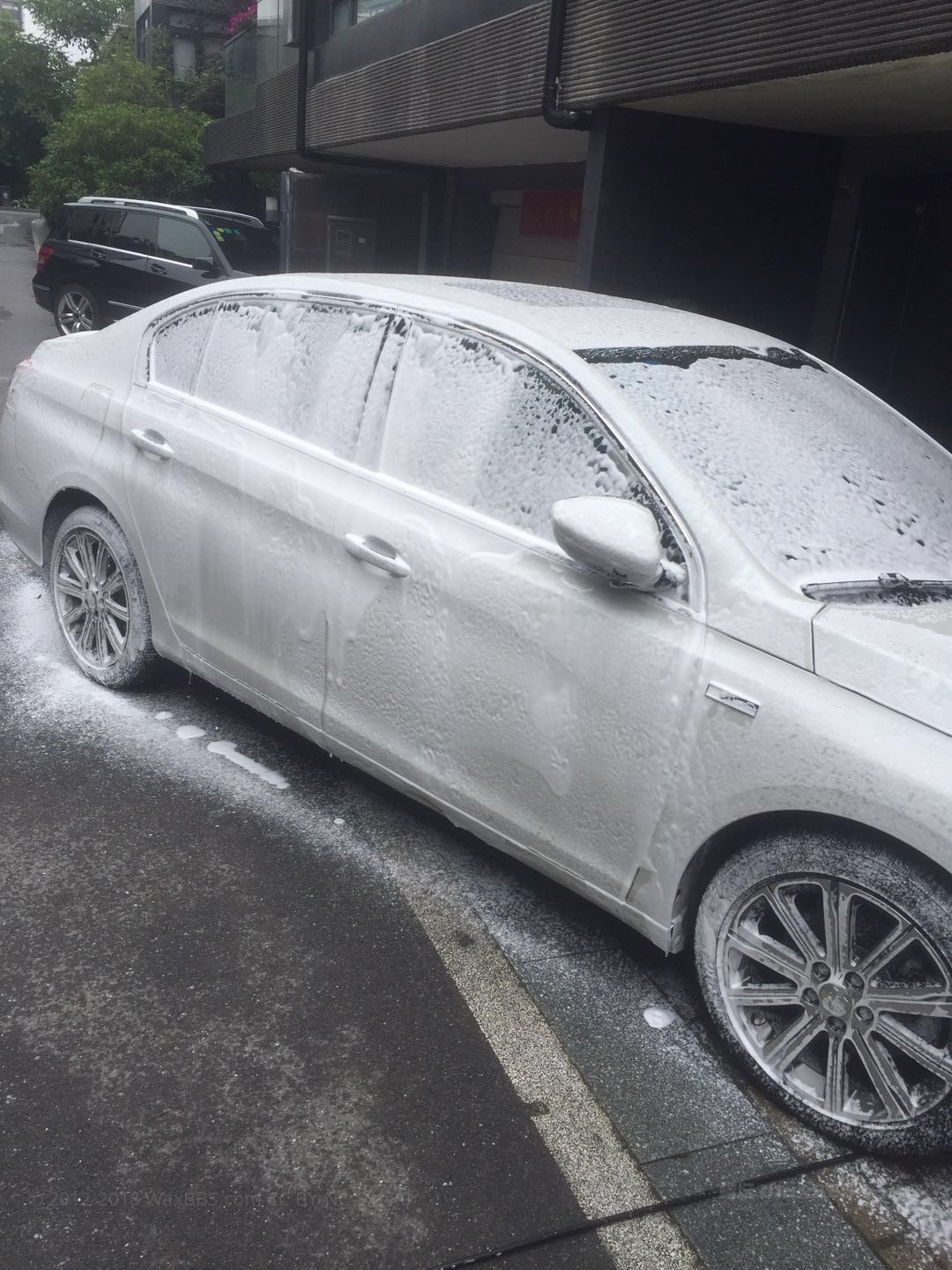

pa壶是化学小子的,洗车机是凯驰的
就是用雪崩1:3喷完后,等它流的差不多了,然后用洗车机喷的时候发现泥沙根本一点都没冲掉,是为什么呀?
喷的太厚?
车么,,大概至少3个月没洗了
真心不懂,求指点一二。。

是水枪没把车上的泥沙冲掉?如果是这样可能是水枪压力不够,要不就是车太久没洗,泥土粘太牢固了。
在还不知道蜡坛之前,我就是用的K3直接上来就冲车身,车门两侧的泥土是经常没法冲干净的。

145pa的压力,买的凯驰k5,泥土太牢固是雪崩没办法处理的咯,那af的CP柑橘清洁喷ok哇

你3个月洗车时间有点太长了吧!几天前按照蜡坛的方法第一次撸车,机子换了HD6/15C 预洗用的D110,PA完冲洗挺干净的。AF的东西没用过,不过我洗车间隔时间不长,差不多间隔两个星期。你下次就不要间隔那么久洗车了。

其实,pa本来就是骗人的。他唯一的作用就是去除浮灰。你这种情况强力APC,或者AF的CP预洗,然后再pa(其实pa不pa都行了),再无水洗车。

车上一般主要的污垢有两种。一种是泥沙板结,主要集中在两侧四个车门下面,PA后高压水枪冲基本都冲得很干净,几乎不会有残留板结。一种是灰尘,灰尘遇水结成泥膜,通常高压枪是冲不掉的需要擦拭。
根据你的情况(图片看不清)。应该是高压水枪使用方法不对。
第一,水枪离漆面15 公分(一个手掌摊开的距离),和漆面成45度角(需要多练形成习惯)
第二,从下往上冲,左右来回冲慢慢网上移动。

洗车间隔时间太久了吧,污物遇到水气等都凝结到漆面上了,PA的确不是万能的

我认为2桶水之前PA是不可能完全把泥沙清理干净的,只是尽可能减少,该上手套还得上手套,手套也有含砂的功能,2桶水的那桶清水不就是用来清洁手套的
