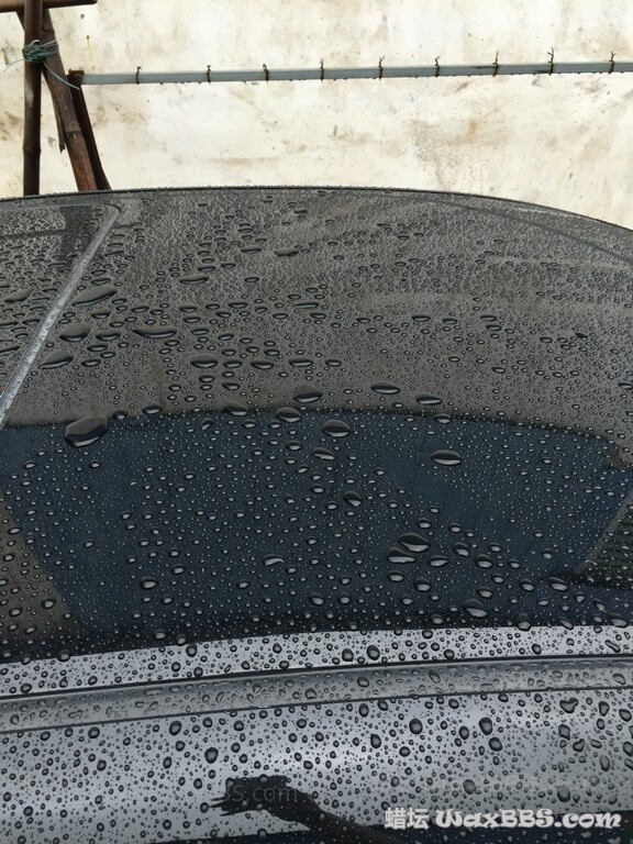

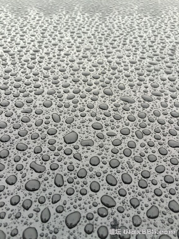

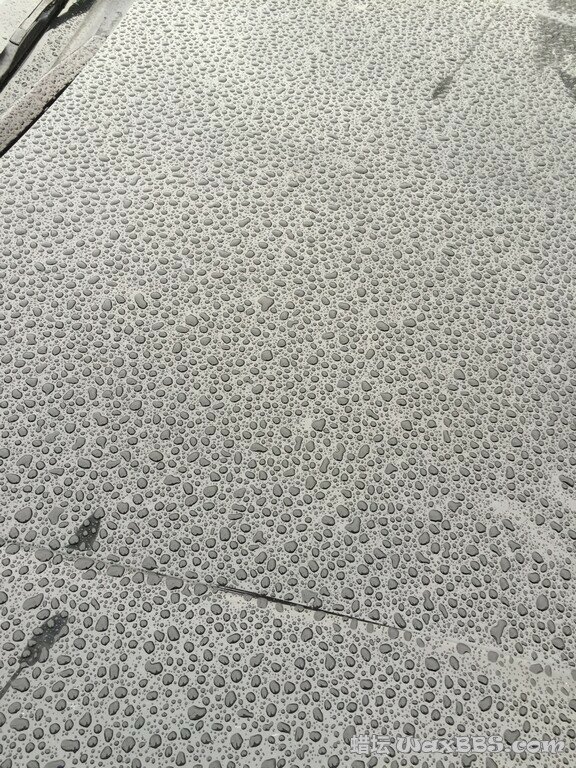

DIY作业 上完845,感觉水珠没有想像中那么圆润饱满。
i7527
2013-11-17
这是遇到一场小雨后拍的。
这是遇到一场小雨后拍的。

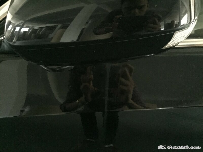

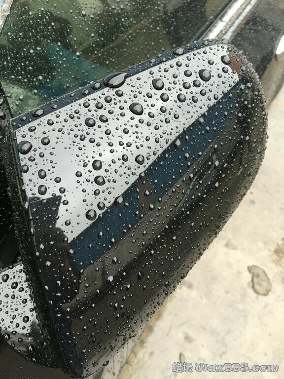

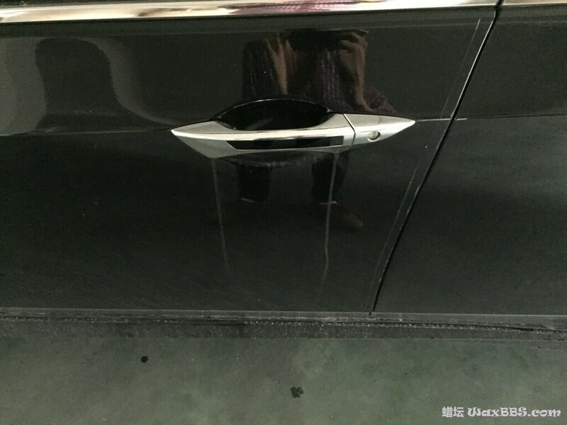

发现自从上了蜡或是镀膜之后,遇到下雨天,这几个部份就会有水渍痕, 求知识普及。

下面那个印子是因为门缝或者门把手里有灰,下雨给雨水冲出来,但又因为漆面有打蜡,没有气孔,脏水没被吸收,就留在表面了

这已经很好了,有这个效果你还嫌弃! 拿喷壶喷的话貌似水珠要挺一些,不过自己玩这样就行了。

845的效果应该不至于此,应该是楼主在清洁环节有遗漏什么的;845我亲测有两个月持久性(7-9月最热的时候),当然引擎盖等朝上的面是没有,大概2周

我个人感觉应该是楼主打蜡前车子没有完全清洁到位,845的水珠绝对不会这样子的,要挺很多很多

说实话,没有柯林476s 的好看。不过有保护在就行了。蜡的最终目的是保护车漆,其他水珠漂亮不都是次要的。

门把手、转向灯等位置要用多打泡沫,然后高压水一直冲,直到冲出清水持续一段时间,有条件收水前用高压气吹一下所有缝隙~

laiss09 发表于 2014-12-3 18:52
845的效果应该不至于此,应该是楼主在清洁环节有遗漏什么的;845我亲测有两个月持久性(7-9月最热的时候) ...
这次属于是第二次打845,印象中第一次用845时,也坚持了约两个月。不知这次遗漏了什么。。
