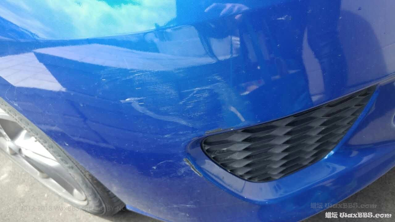

问问大神们保险扛刮痕可以抛光弄掉吗?

见黑底的那几条绝对抛不了了,当时白色一条条的那些可以抛的不明显点吗?

漏黑底的那个是抛不掉了,已经见到树脂底材。白色那些浅的基本可抛掉,稍深的可以弱化。

我想表达的是“可不可以抛和需不需要抛”楼主有没有考虑呢?
两块露塑料,至少一块露中途层,这种情况楼主最先应该考虑的重做漆了,你可以纠结哪家店做的漆没有色差,还原度高。
而不应该纠结能不能抛{:54:},仅个人观点
不是挺厉害,如果是原车漆女司机自己有抛光机得话建议自行处理还可以练手!如果实在是看不下去那就喷咯!

我有强迫症,表示真的看不下去。
我表示像您这样的人如果喷的不是成品的色漆出现色差会更难受,还有看这那一堆的橘皮,啊啊啊啊,想想都受不了了!建议楼主要喷就整条保险杠全喷,不要喷半杠,喷完干透,全杠水砂修正平整度吧,我感觉你们当地应该没有像明大那里那么专业得喷漆!

说得对,色差是相当难受的,如果保证色差很小的前提下全喷是比喷一半好的,橘皮是可以后期的,相对较好一点。
