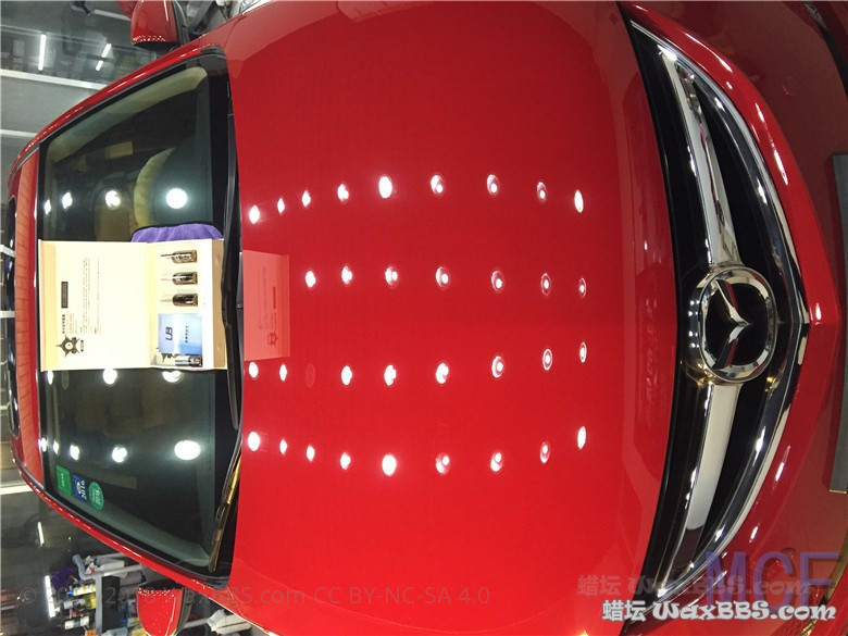

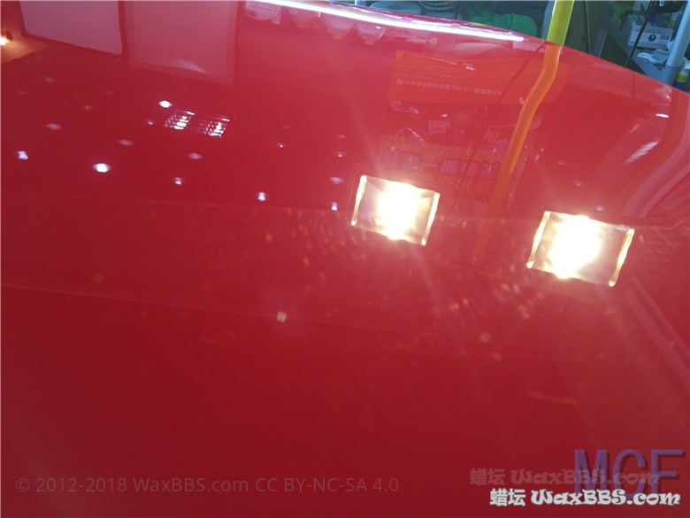

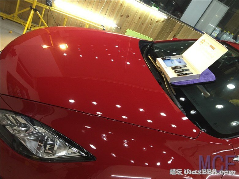

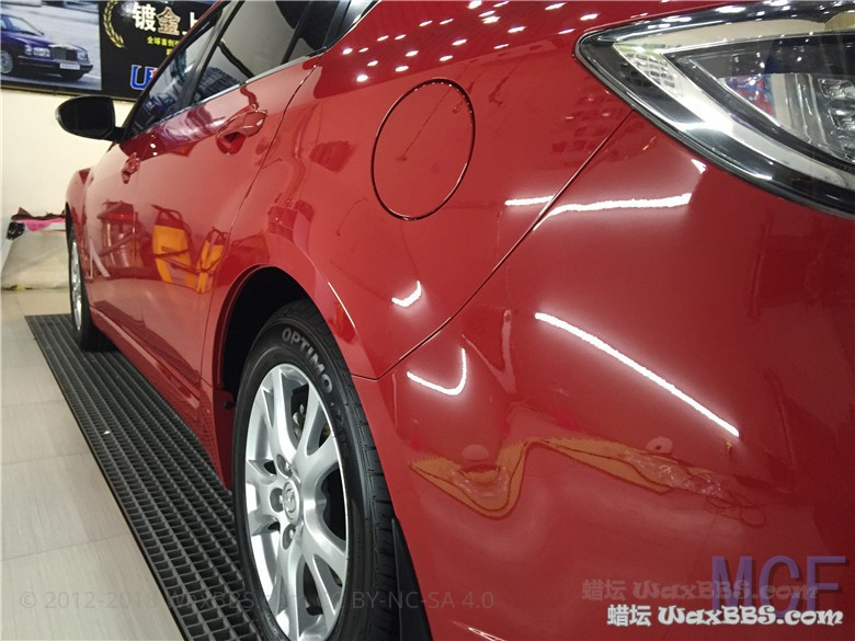

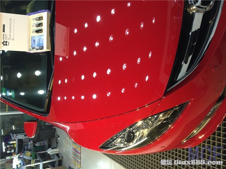

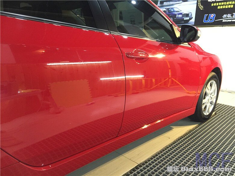

马自达6 不到一年 整体况还比较错 只有少许太阳纹 和洗车带来的划痕、、
先看下车况
请原谅我 把中间的抛光照省略了 、因为我自己施工、、
还原后充车 形成的水珠、、脱脂之前大家冲车都会这样 无聊拍了一张、
准备交车~~ 这台车 因为整体 车况还可以 所以方案 定为 直接RO1500转 +细羊毛盘 和DA 配海绵盘 镜面还原 、
谢谢坛友们关赏~!~
