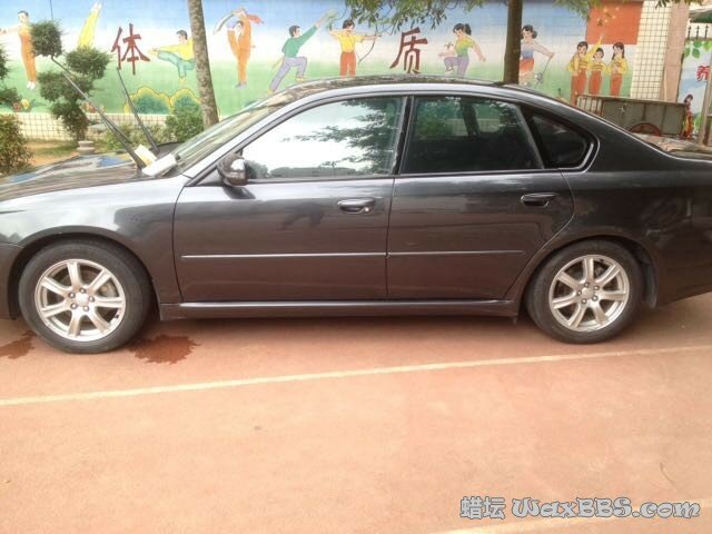

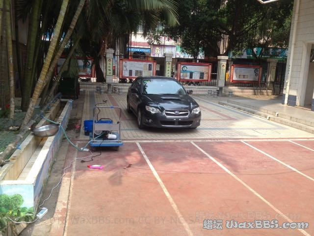

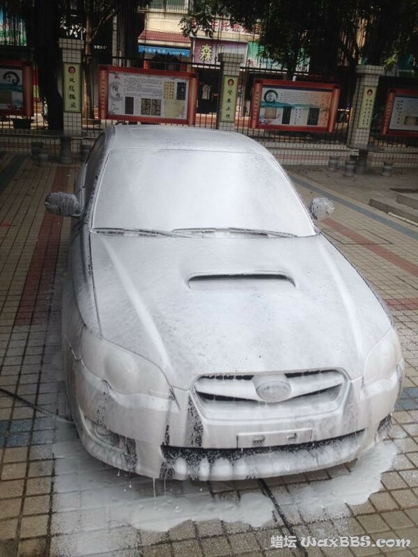

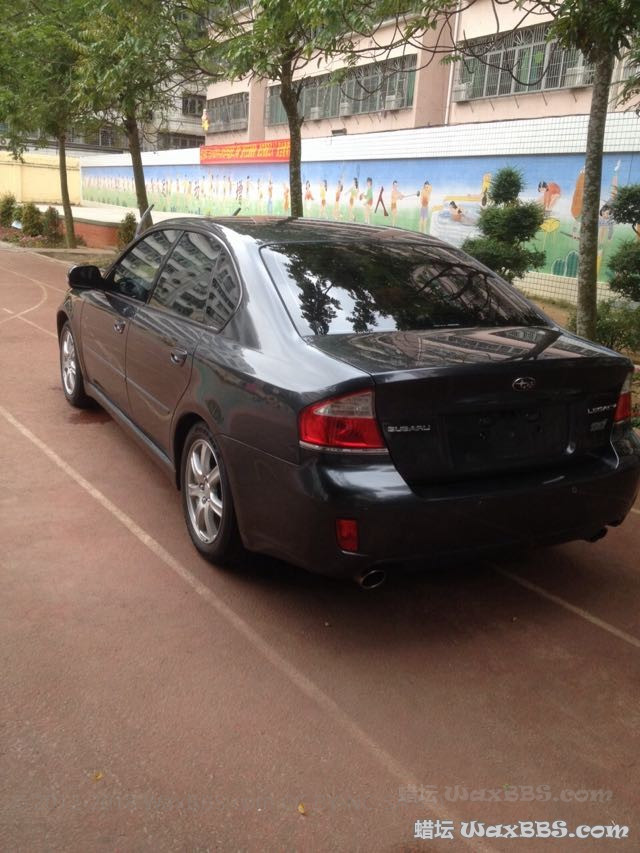

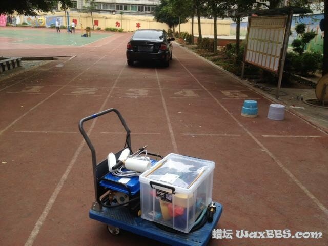

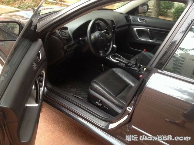

照着论坛上面各位大哥的施工用料和施工方法,自己学着来洗一次车
步骤:
一,樱桃爽预洗
二,冲掉
三,樱桃爽预洗
四,冲掉
五,CG柑橘一桶水洗车(一桶泡沫,手套直接放到水龙头下过水去沙去颗粒)
六,冲掉
七,重复五六
八,CG MSEAL
九,下掉
十,重复八九

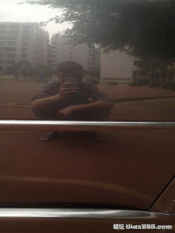

8年的老车了,,,很多划痕,等继续泡论坛中毒深点再入手抛光设备

小弟能给点小意见吗?预洗可能一次就够了。
加强一下铁粉和柏油这一块,效果会更好哦·一起学习,一起进步。

我有跑粘土,但发现几乎不脏。。。不知道是粘土不行还是怎么,就没继续铁粉柏油步骤了。。
其实,我的是深灰色车,要怎样去铁粉和柏油呢?

这个和颜色无关。在洗完车还没擦干时。用手摸车门·叶子板·等板件,看看表面有没有突出的小颗粒。
本人认为先去铁粉,和去柏油后,再跑土。这个步骤比较科学点,
