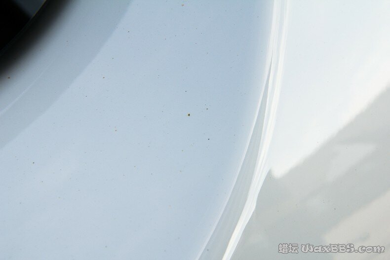

漆面上的铁粉放大54倍的样子是这样的!
铁粉一般在白色车上面肉眼能判断出来,只是我们只能看到很少的一个小黄点,究竟它放大的细节是怎样的呢?
打蜡不去除这些有什么严重后果呢?
结果很简单,它会渗透进去,侵蚀出一个陨石坑~(相对于放大后的漆面,的确是一个陨石坑!)
图中这个小点就是一粒铁粉,紧紧的附着在漆面上,下面让我们把它放大54倍看看(对不起,这个54倍是一个非常标准的54倍,并非一些烂货虚标的300倍,500倍,设备限制了更细微的观察,抱歉啊)
54倍之后……像不像皮肤腐烂了一样?黄褐色的是铁粒的主体,已经完全锈化了。非常坚硬的!较浅的黄色部位是锈迹蔓延开来的。可以想象一下,你用粘土移除这么一粒铁粉,花费的力量得多大!虽然只有恨小的一粒。但是它是非常牢固的。铁粉剂通常溶解的是这些浅黄色的部位,让铁粒松动了,粘土可以轻松去除。粘土走的时候用很轻的力就可以去除,那么意味着粘土对漆面的摩擦就越小了。

明仔,你好。看过你的帖子真是受益匪浅,感谢分享。
如果这一坨铁粉用粘土去除掉,再用54倍看车漆。
漆面是平整的?还是铁粉已经对漆面造成了损伤?损伤的程度到底用多大呢?

用粘土滑过去肯定有细纹了..... 但是白色车显微镜下细纹很难看出......
换个深色车就明显了~
话说明仔显微镜换了么?这次怎么几颗LED反光木有了?

去掉后,看得不算很清晰。但是有些严重的,会有个小坑。
漆面不再平整。损伤程度的话。具体还要看这个铁粉的历史……
