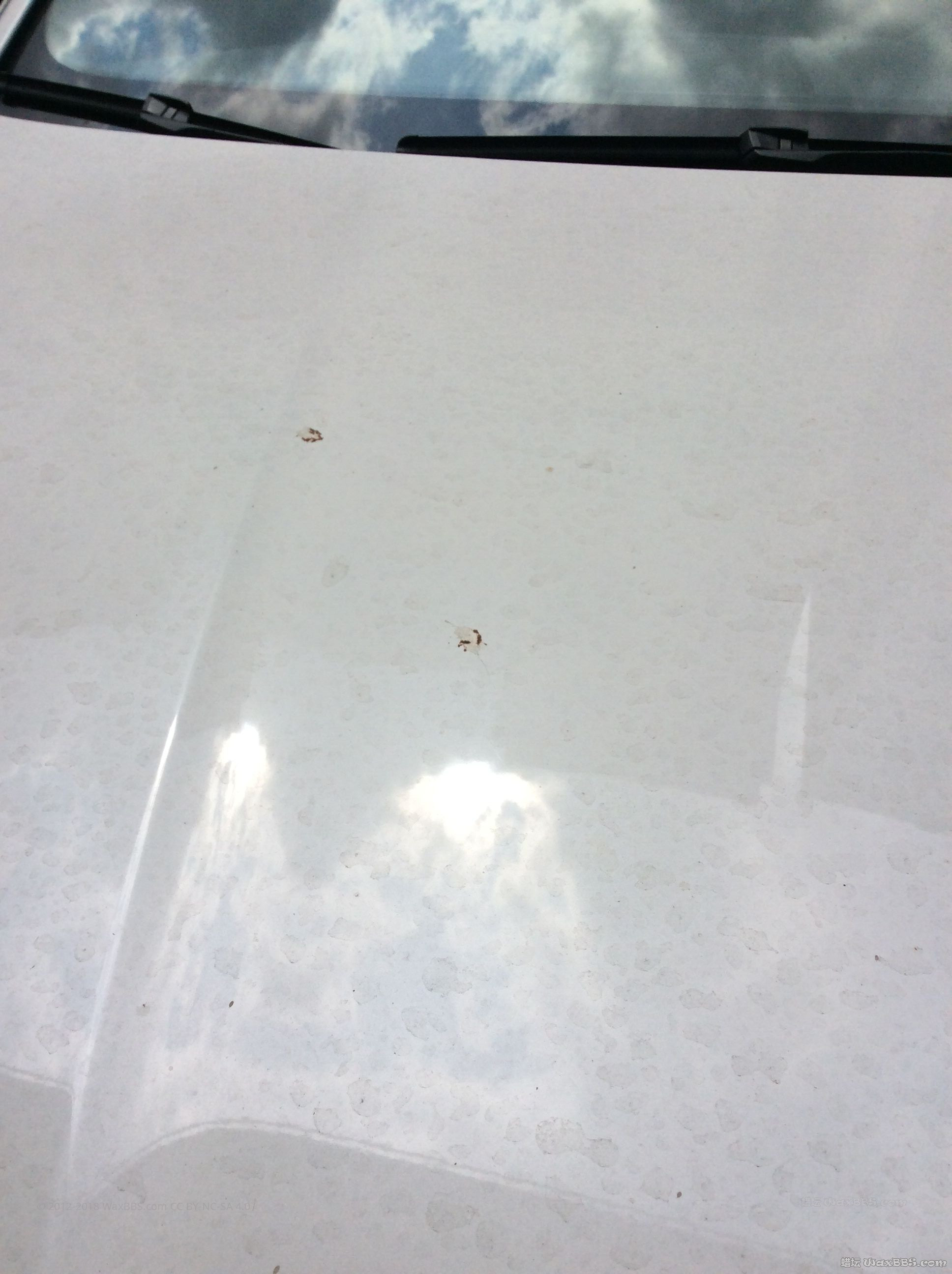

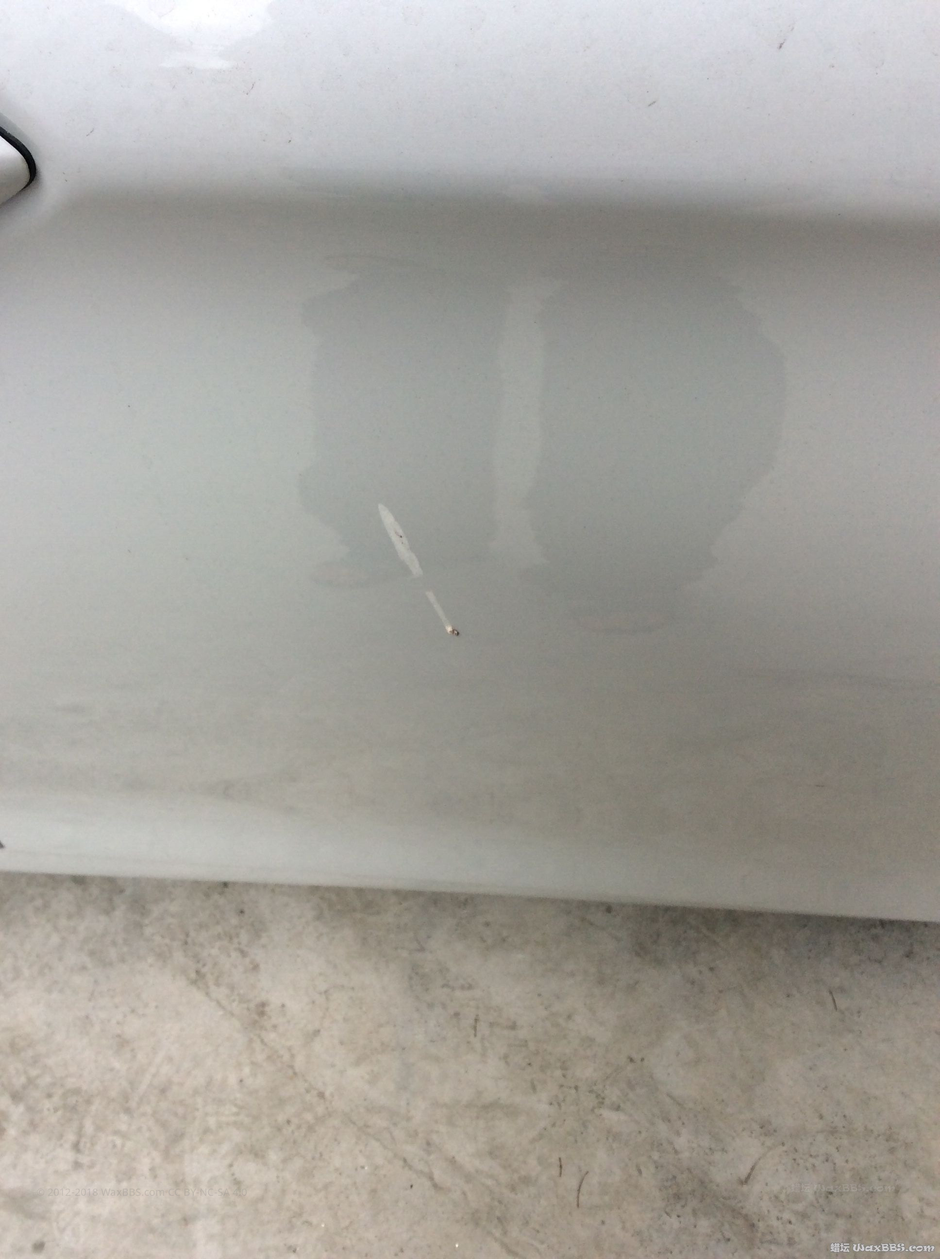

虽然是几个月的车。但盆友开来时··漆面比想象中要差。
提车到现在没有保养过。全车滴满树汁。由于没有蜡的保护所以还是很难去掉。
预洗后两桶水一次。全车用了卡普铁粉。冲洗干净后。美光的柏油剂。洗干净后,发现车体还有很多不明附着。还有水泥粉,用粘土跑了全车,包挂轮毂。
由于这次是用IPAD照的。要用两只手拿着。洗车的图片是没有方便照了。

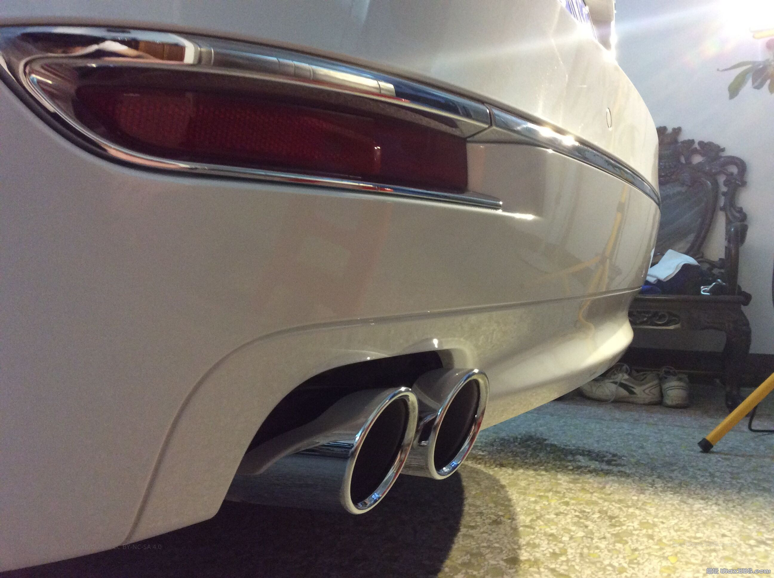

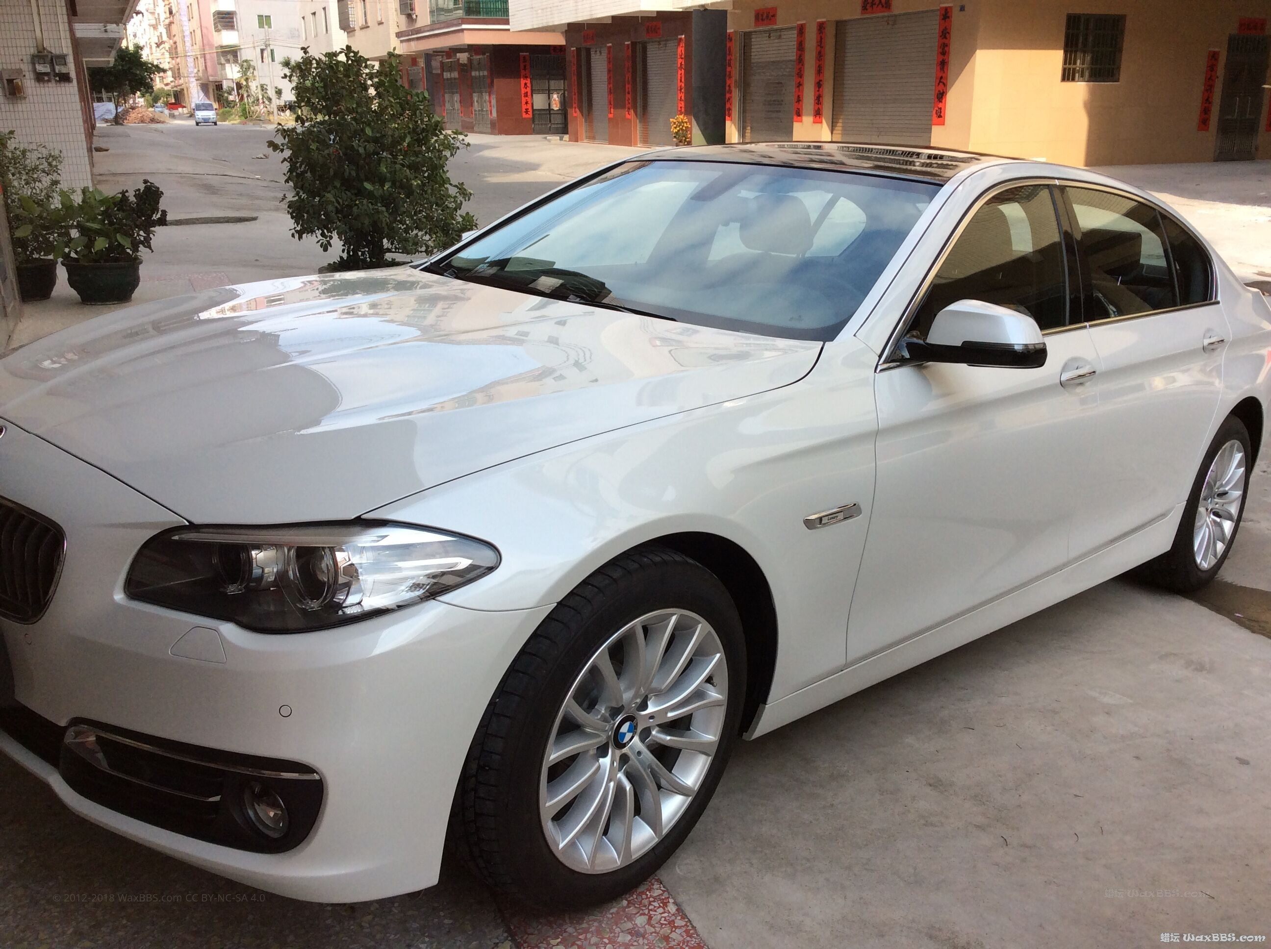

就以排气来个参照吧

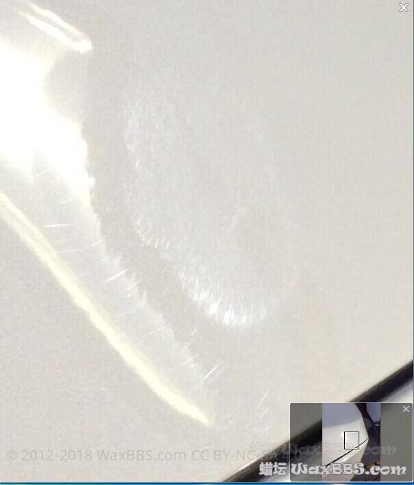

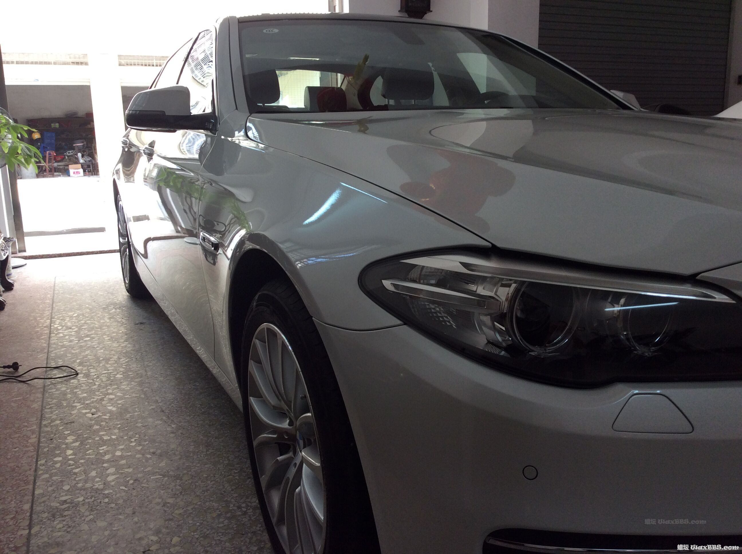

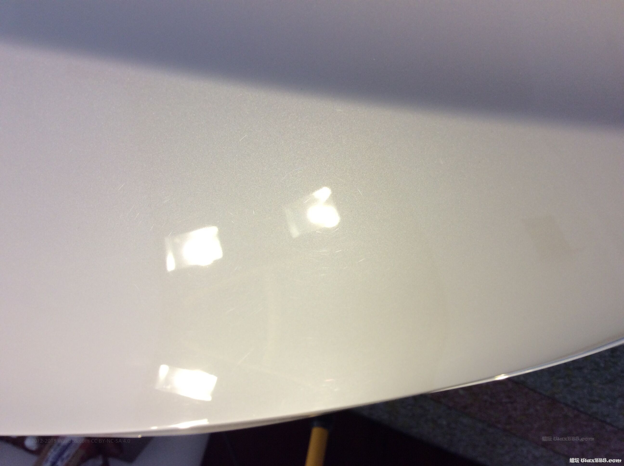

好吧,下面开车进室内检查漆面情况。也不乐观。基本是满车小细纹和划痕。
所以决定局部ro。全车DA。

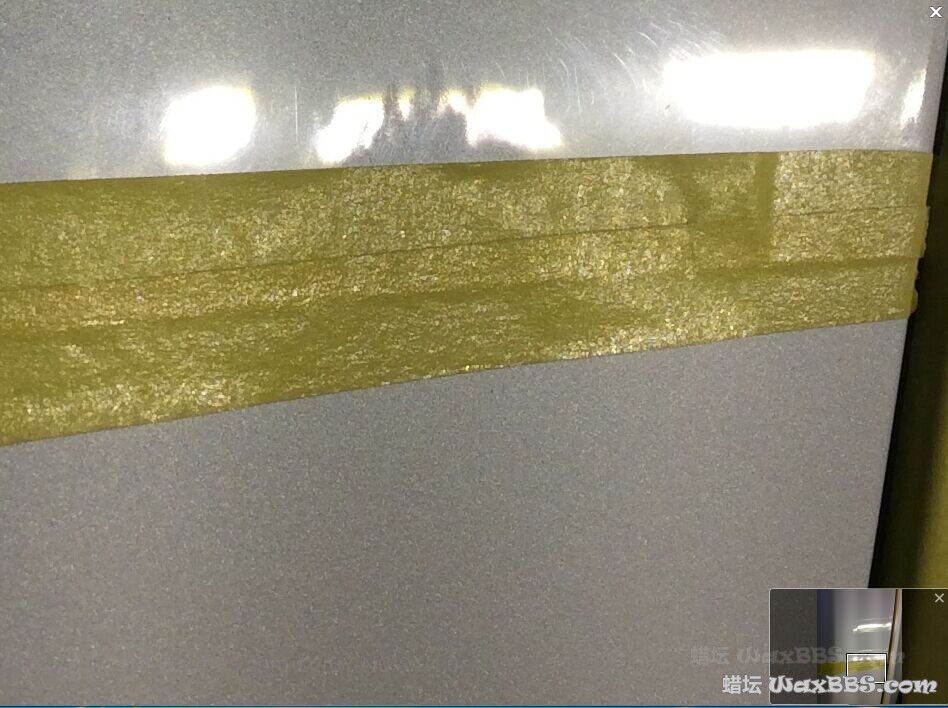

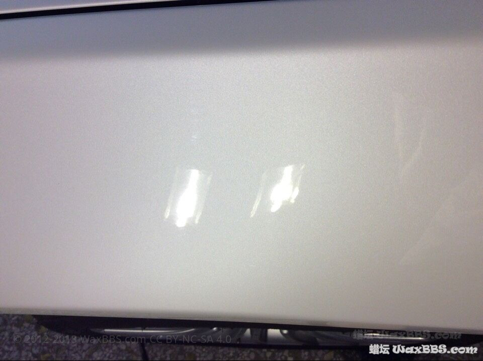

试抛
起早摸黑整整弄了2天。

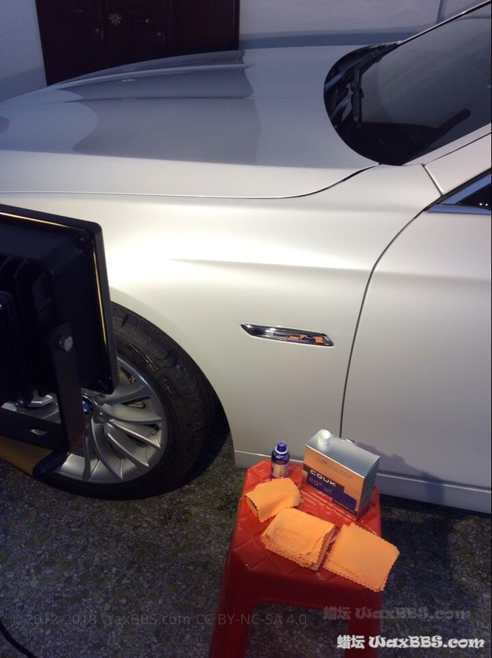

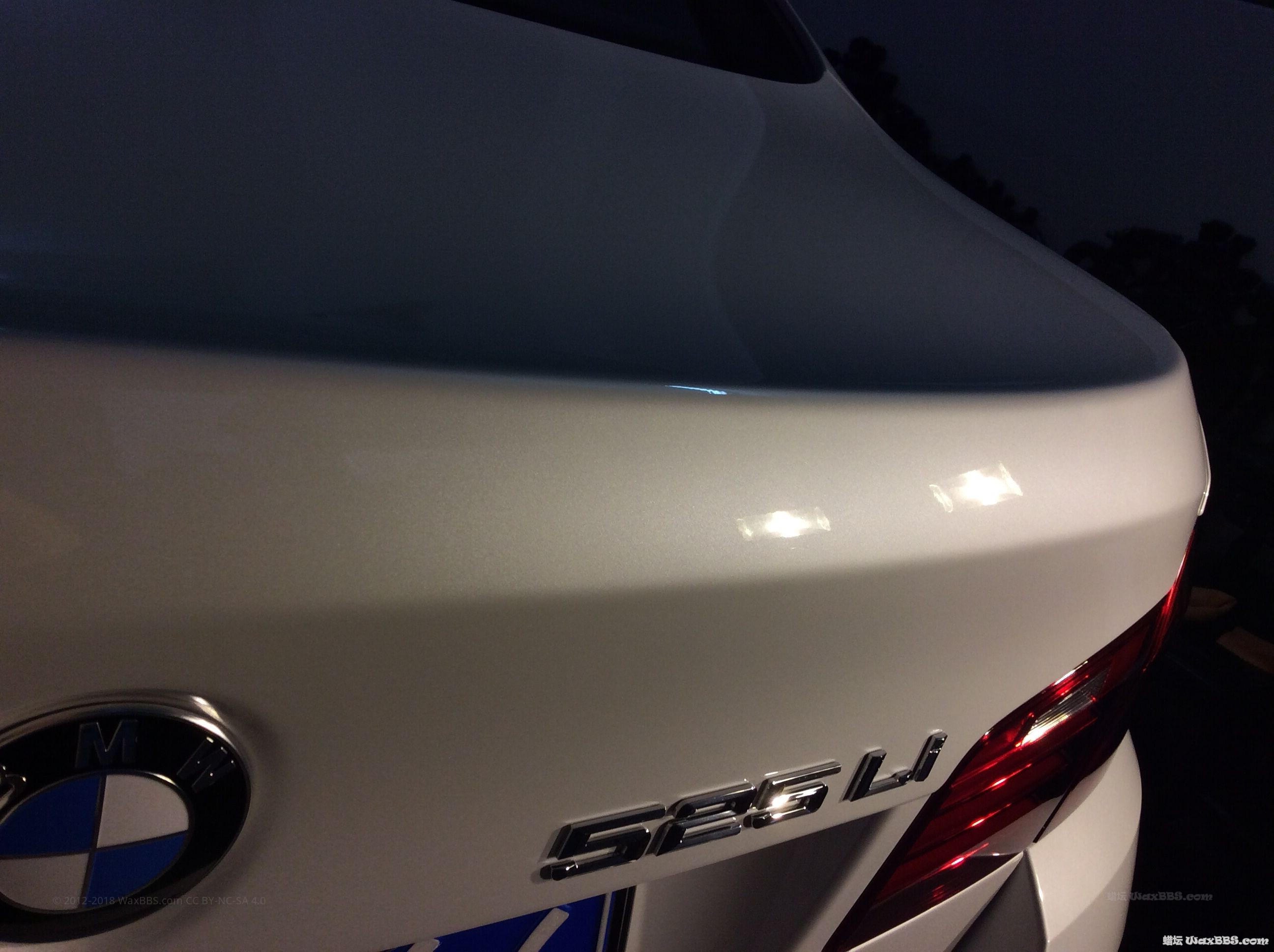

最后洗车脱脂后镀膜2层。

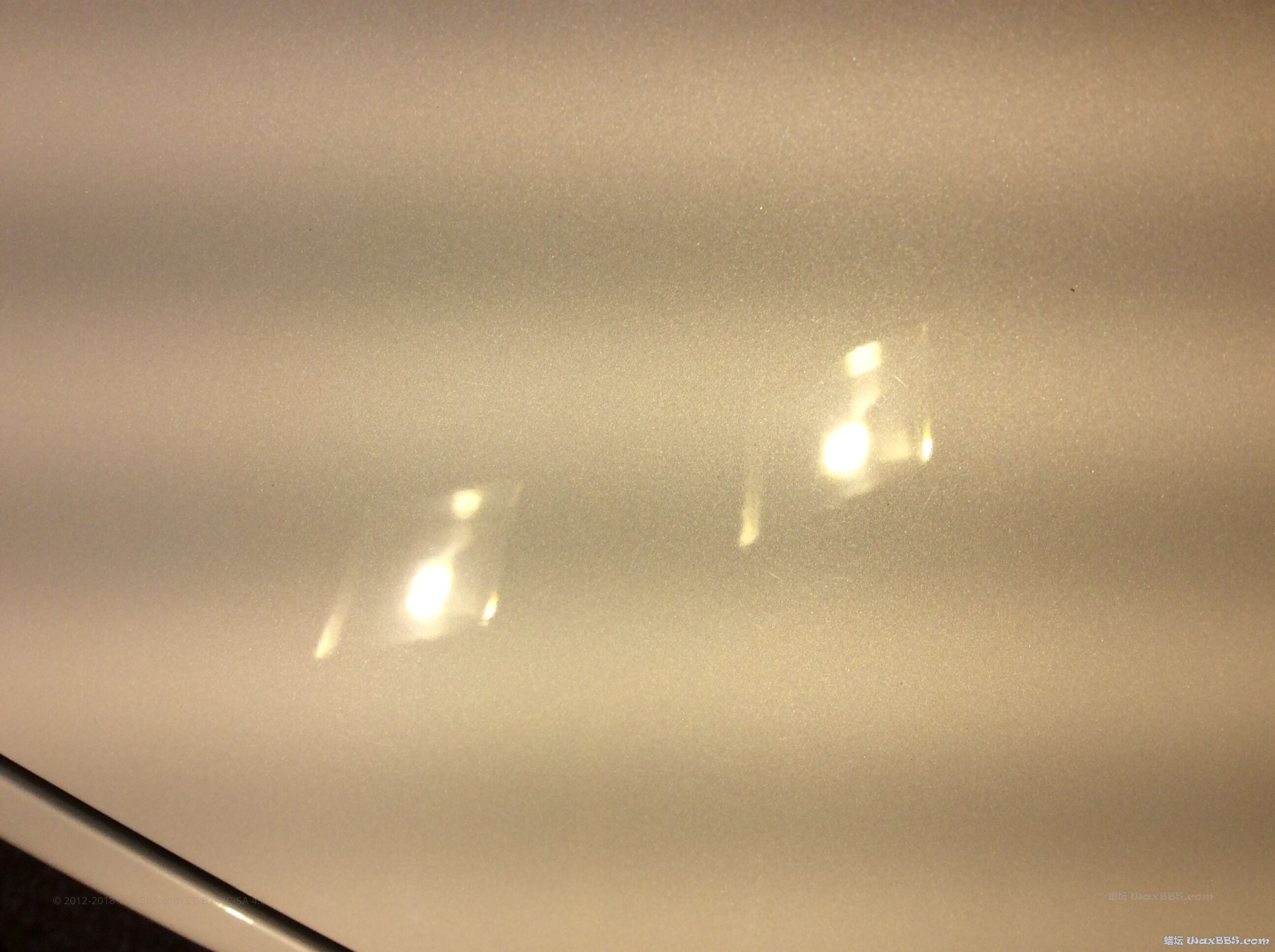

这个白色的很难照出镀膜时的彩虹样的固化。
只能通过上面中间那个线分别出上面是上了一半的膜。

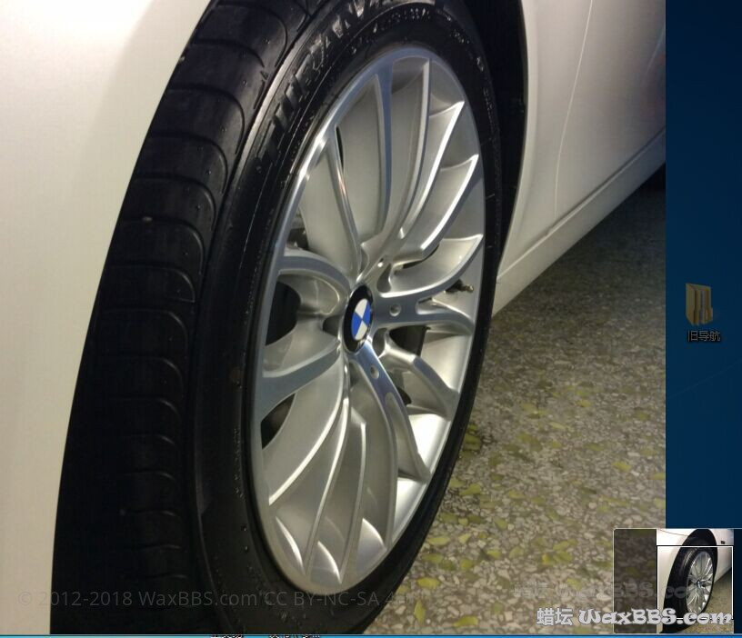

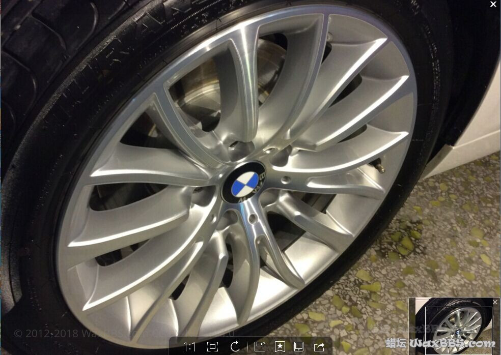

轮毂也镀上,不过像我这样也不够专业。要像明大他们整个拆了才能镀得全面。
但我工具有限,只能花多点时间慢慢搞。只能尽量细致一点。
固化后上了个轮胎蜡。

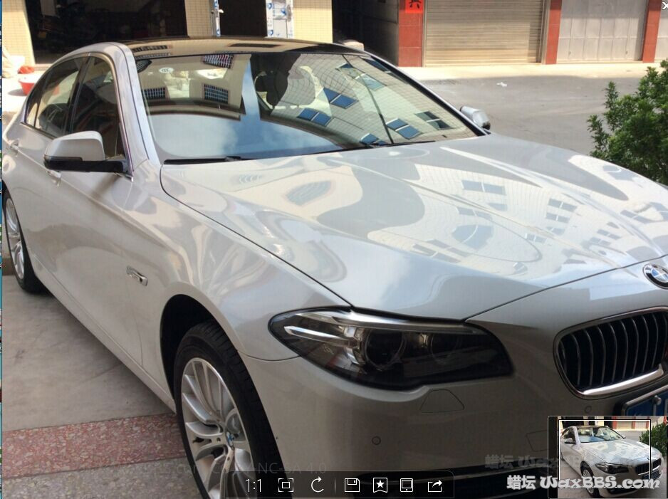

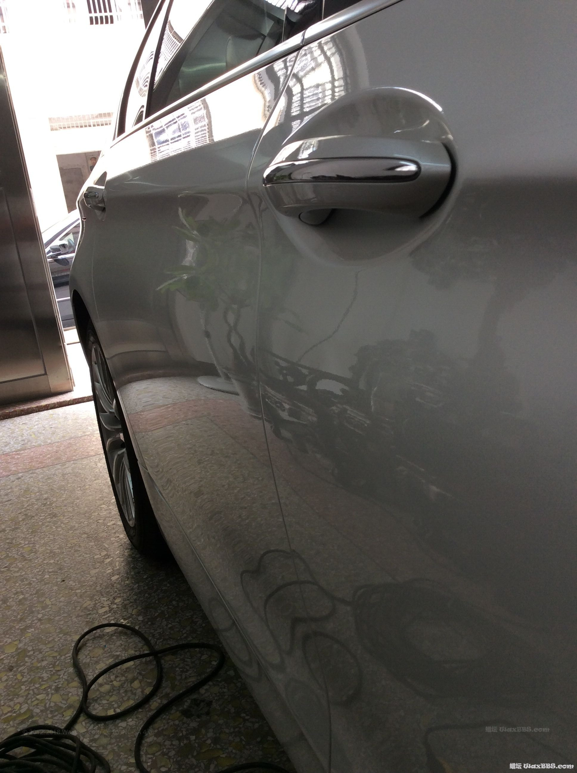

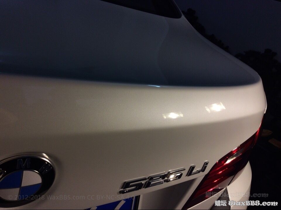

最后效果
这张可惜背景太不给力了。

轮毂蜡你用的是什么?{:273:}
