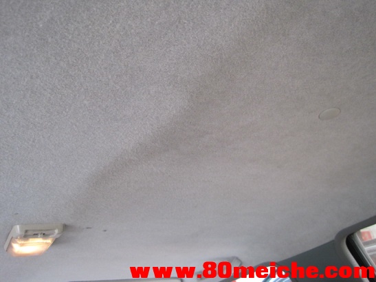

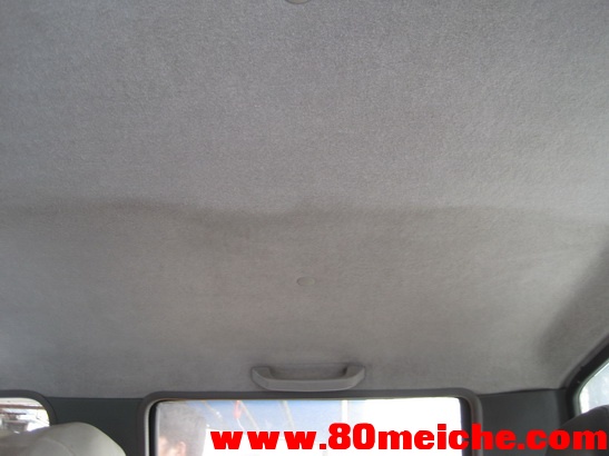

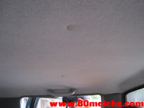

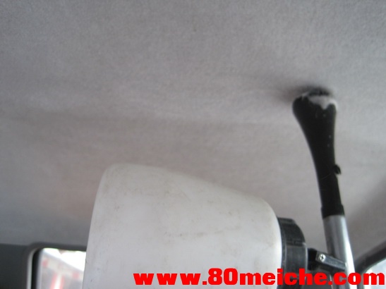

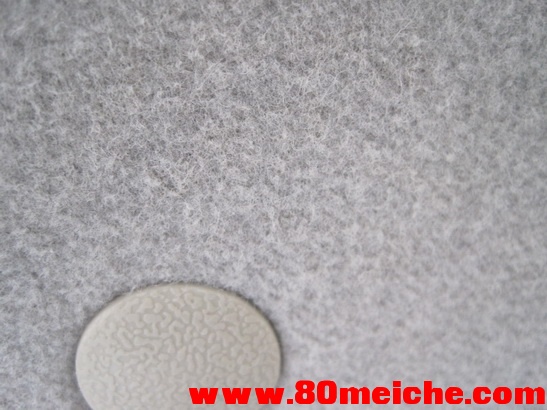

一看就知道是经常开窗的车!这样的情况,只能用小旋风清洁了! 洗完后我觉得还不是很够干净~不过真的实在是太脏了
我是明仔 Auto Detailer 管理成员 2012-03-28 47 425 1,005 38 2012-05-25 #1 一看就知道是经常开窗的车!这样的情况,只能用小旋风清洁了! 洗完后我觉得还不是很够干净~不过真的实在是太脏了

darkwrite Auto Detailer 2013-04-25 1 13 5 哈尔滨 我的身份 汽美店家 2013-05-11 #9 明仔 ,有一个问题 龙卷风的壶里面,勾兑清洁剂了么? 还是就用清水?
89083134 小黑屋永久 2013-04-26 0 11 0 2013-05-11 #10 这个明仔上次说过了..... 先用喷壶喷APC稀释剂,然后毛巾擦干, 再用龙卷风喷清水把污渍打出来,再用龙卷风纯空气把剩下的水打出来完毕~
